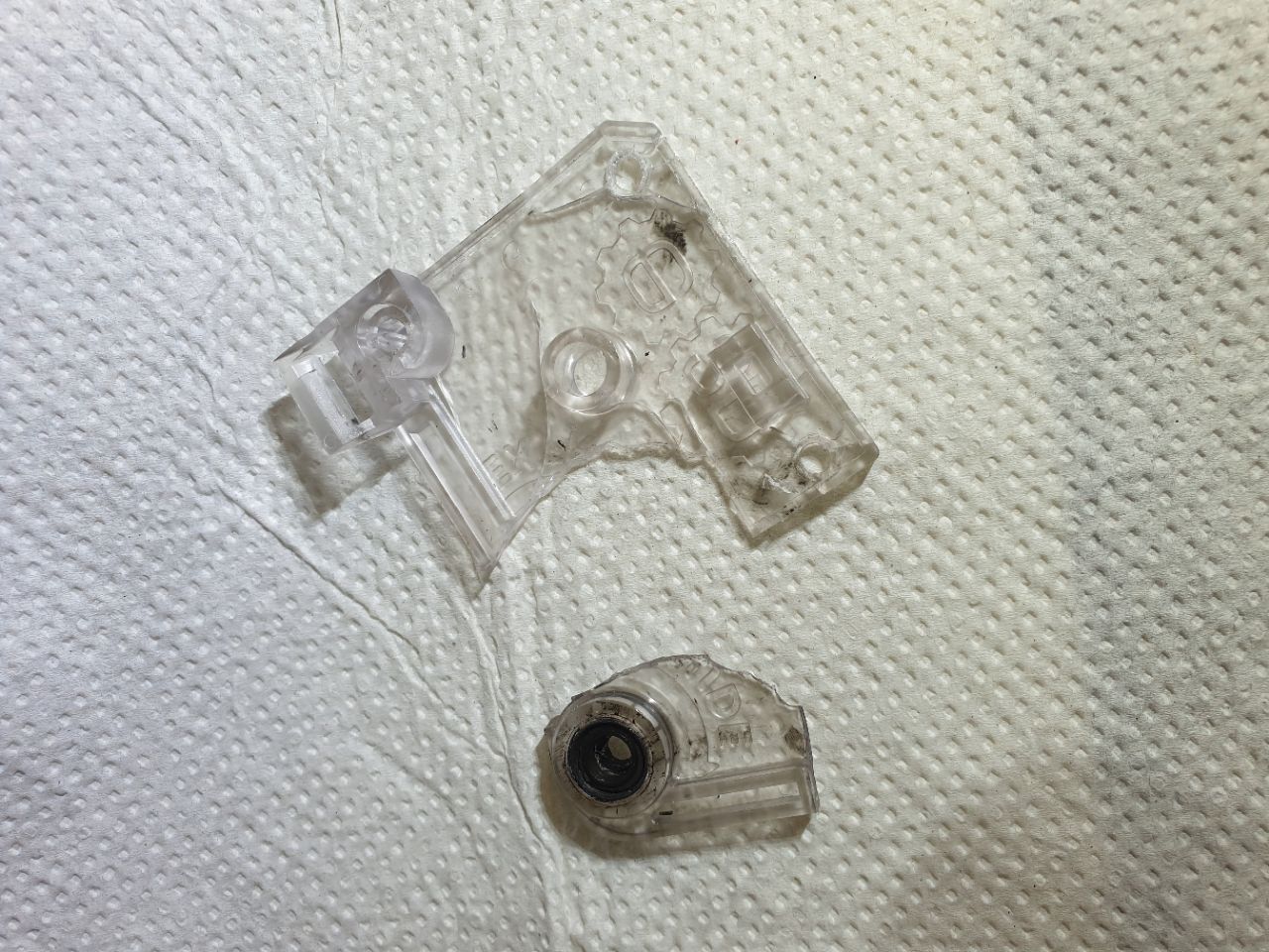

L'extrudeur de ma Creality CR10-V3 vient de rendre l'âme.
Pouvez-vous me conseiller pour son remplacement ? A priori la pièce d'origine n'est plus disponible.
Merci.
Bonsoir pommeverte,
Le moteur fonctionne parfaitement, c'est un problème mécanique.La plaque translucide fixée par 4 vis située à droite de l'extrudeur est cassée en 3 morceaux. Du coup, l'axe cranté n'est plus maintenu correctement, entrainant un problème d'alimentation en filament et un bouchage de la buse.J'espère avoir été assez clair.

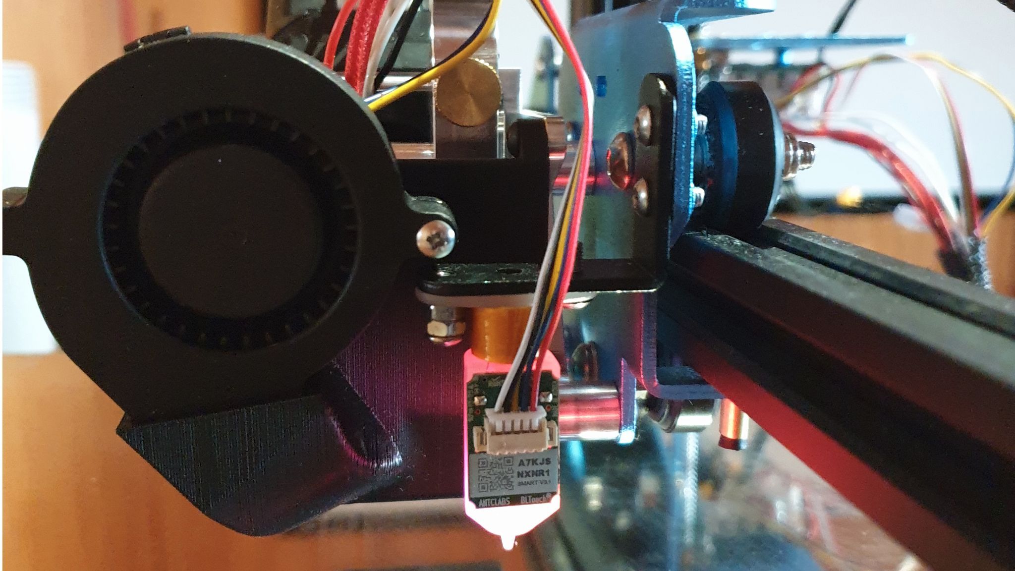

J'envisage éventuellement de monter une micro swiss m3206.
Par contre je me pose une question relative au bl touch.
Mon imprimante en est équipé, peut on le conserver avec cet extrudeur ?
Sur les photos que j'ai trouvés on voit un ventilateur devant l'emplacement du bl touch.
Celui-ci se monte t il toujours.?
Quelqu'un a cette configuration ?
L'extrudeur originel de la CR10-V3 est un modèle Titan (un vrai de E3D), on trouve encore aujourd'hui des pièces de remplacement (E3D original ou Aliexpress clônes).
J'ai encore maintenant, le kit permettant de passer une CR10-V2 en V3 dans un tiroir quelque part.
@pommeverte Pour information, j'ai monté l'extrudeur sur la machine et le Bltouch passe sans problème. Pas besoin de modifier le carter.
Encore merci pour votre intervention.
