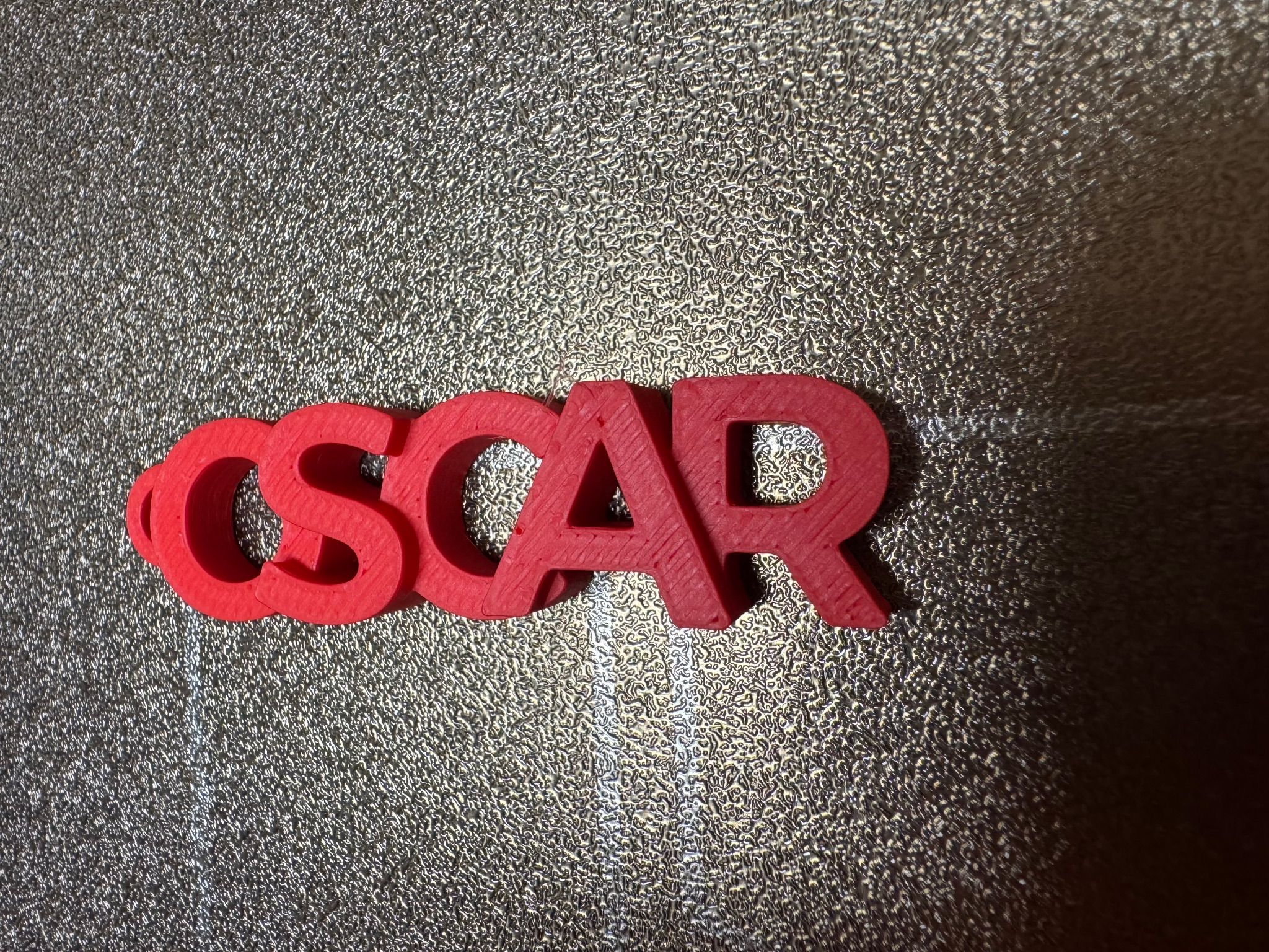

Bonjour, je voudrais améliorer la qualité de la surface supérieure de ce prote clés.
J'ai utilisé bambu studio
J'a active le lissage de la face supérieure mais ce n'est pas beau . J'ai utilisé un PLA mat de bambu lab
 Y a t'il un autre paramètre a modifier pour éviter ces trous ?
Merci pour vos conseils

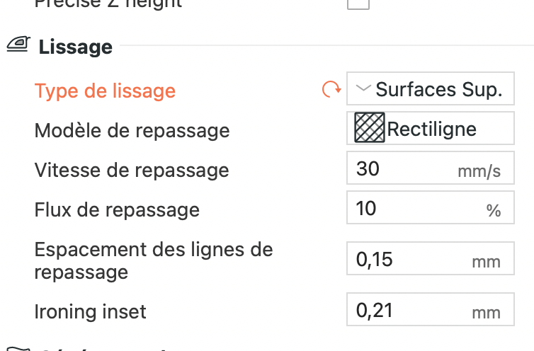

bonjour @xavax tu es certain que ces "trous" viennent du lissage ? certes parfois il faut affiner les réglages de l'Ironing pour avoir un meilleur résultat mais ça n'a aucune influence sur l'extrusion puisque c'est une ou plusieurs passe à chaud mais sans extrusion sur les surfaces sélectionnées 😉
Salut,
il y a 18 minutes, pjtlivjy a dit :
si tu définis le paramètre flux de repassage à 0, mais par défaut, ce n'est pas le cas, et dans les paramètres de xavax, c'est à 10% 😉
Pour aller dans le sens de nrkjgvkleb 🤪 (désolé, @pjtlivjy c'est trop compliqué à écrire 😋), tu pourrais imprimer la pièce sans lissage, pour voir l'état de surface "brut" et pour t'orienter vers les paramètres à modifier

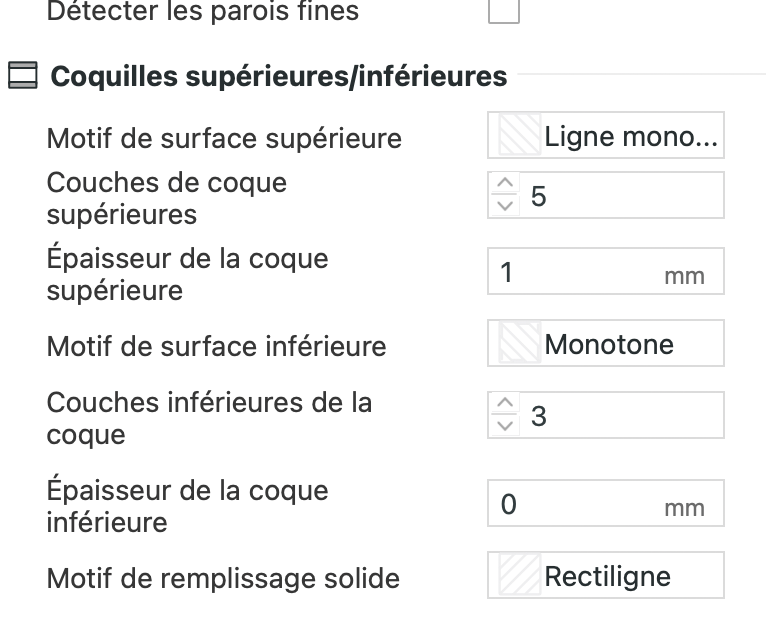

Ça ressemble à du «pillowing» (autre source) => augmenter le nombre de couches solides supérieures. Combien actuellement ?
@fran6p 5 couches  j'imprime en 0.20mm standard sur une P1S

Sans utiliser le repassage (ironing), le motif de la couche supérieure ne serait pas meilleur avec le Monotone ?
Ou alors c'est l'imprimante (je plaisante bien sûr 😄) ?
C'est déjà le motif utilisé 🙄

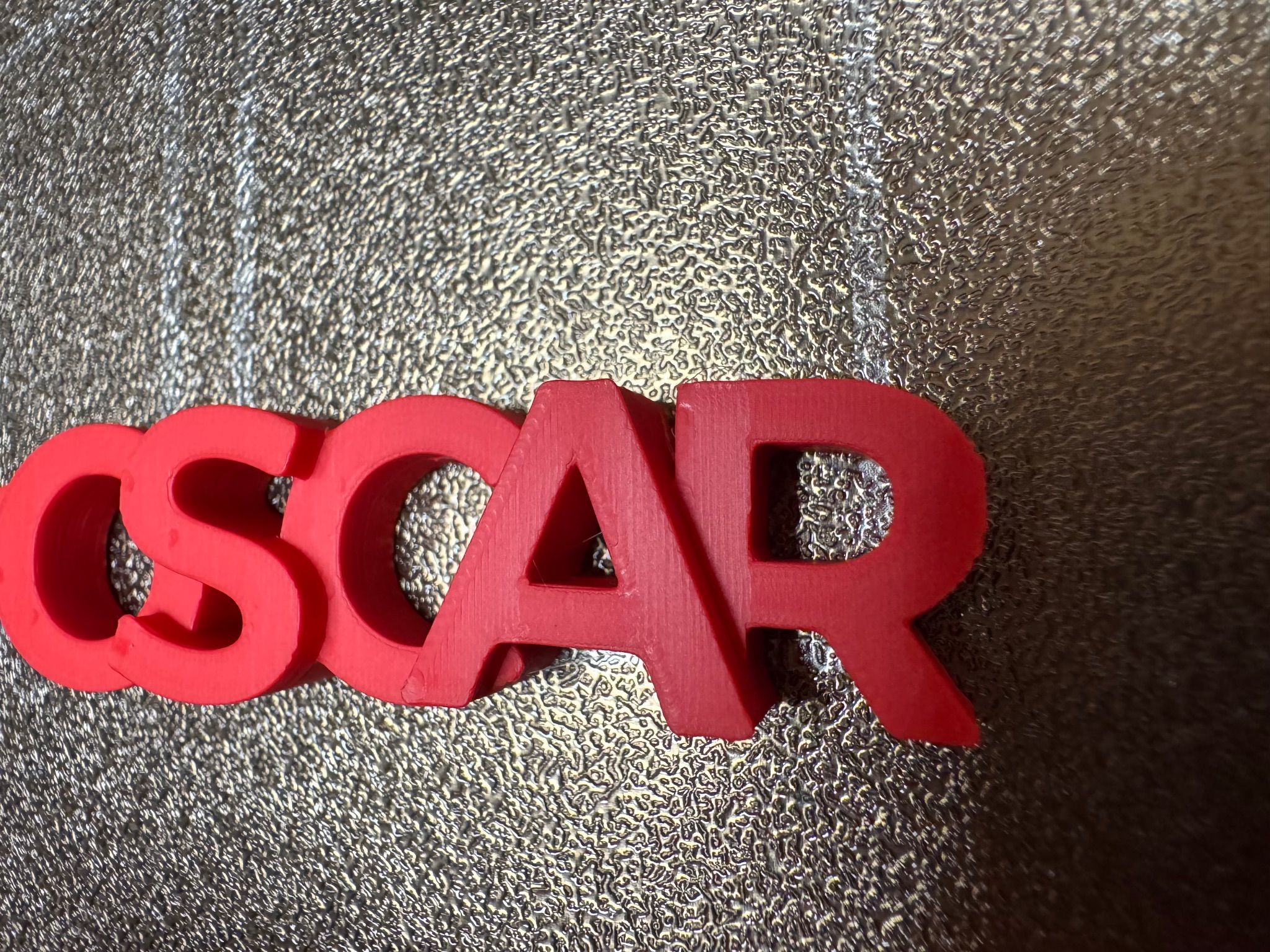

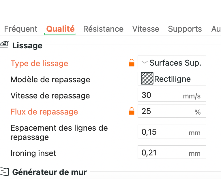

je vais tester sans lisage et avec un lissage réglé comme ceci pour voir. j'ai vu un profil sur makerwolrd pour e meme type d'objet. il l'avait réglé comme ca . image.png.2e378a17cf5ba0ecbcb500371b5c9ef1.png

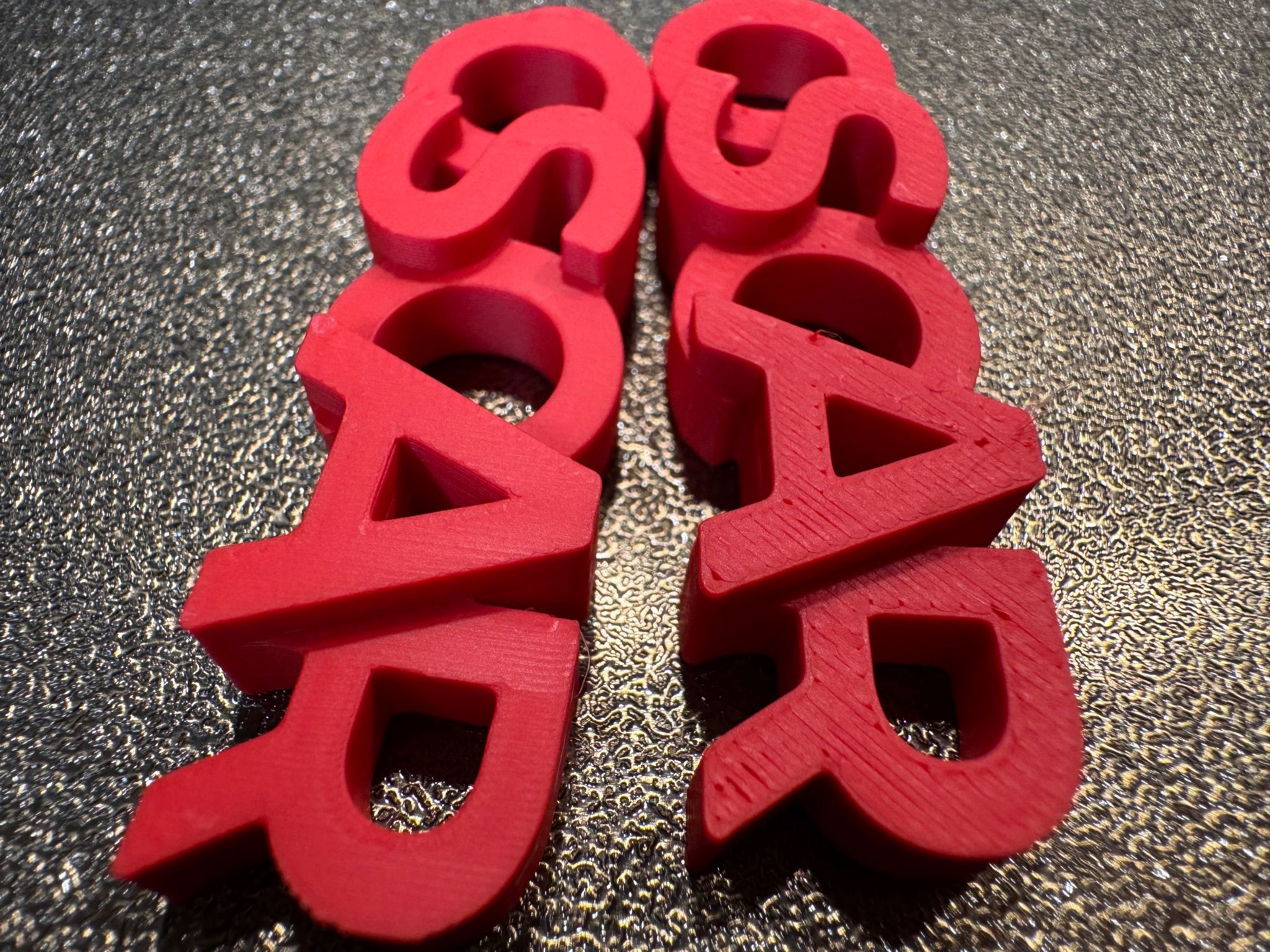

Voici les 2 avec les ou eaux réglages de lissage et sans lissage IMG_0837.thumb.jpeg.9c3a3c2dc9dbeb0eac60bfe37858f0dd.jpegIMG_0836.thumb.jpeg.fce17b96f88795863144e1a117517b58.jpeg
je me demande si ce n'est pas du a la taille du modele et la vitesse d'impression. Le fait de mettre 25% dans le lissage vient combler les trous. a l'oeil nu je ne les vois quasi pas. je me suis rendu compte que ce n'était pas propre grâce aux photos.
Si vous avez d'autres idées je suis preneur
Ou alors peut être qu’en réduisant la hauteur de couche je n’aurais pas eu ce problème avec le lissage par défaut. Je ferai un test pour voir si ça change quelque chose
