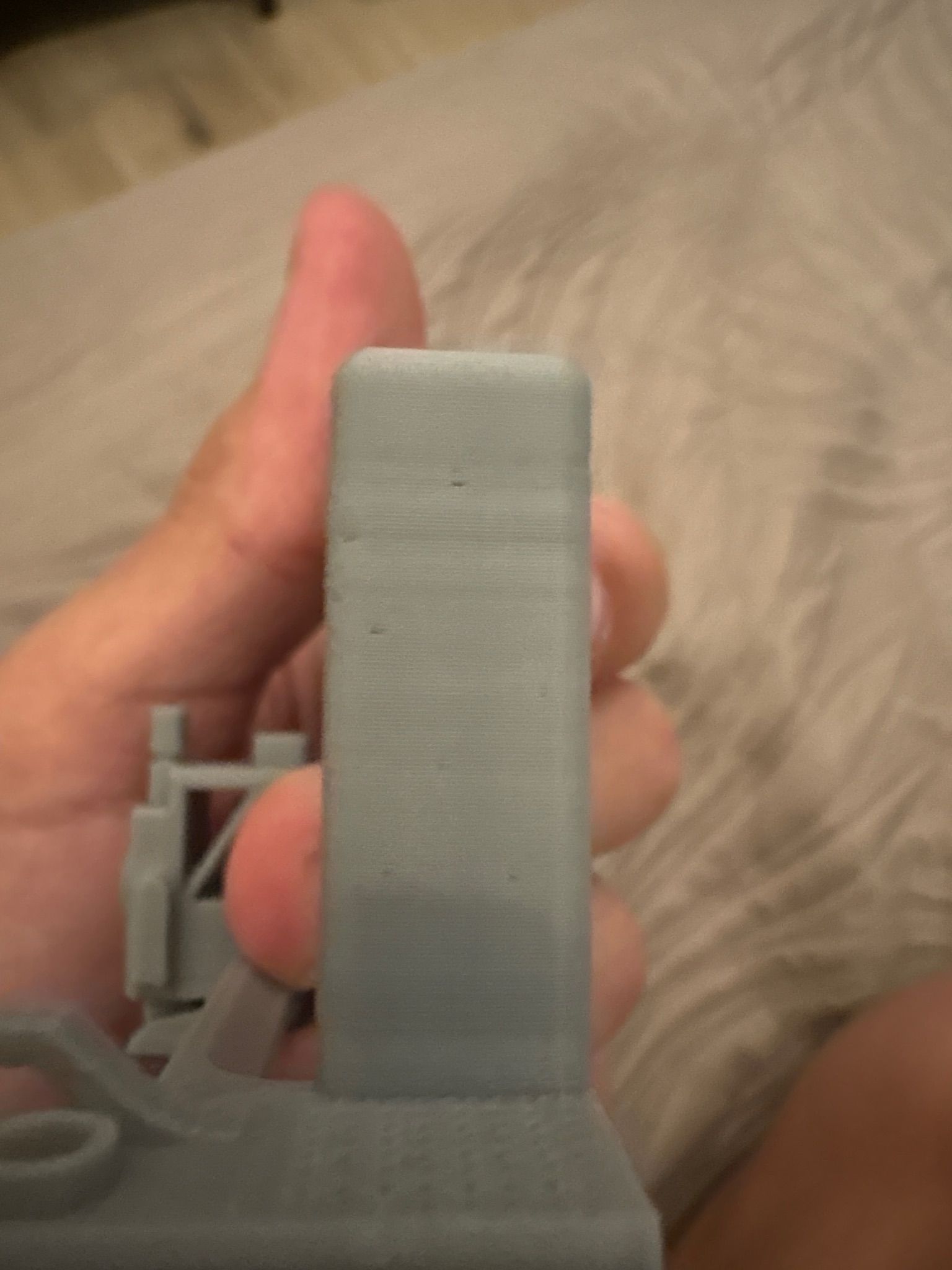

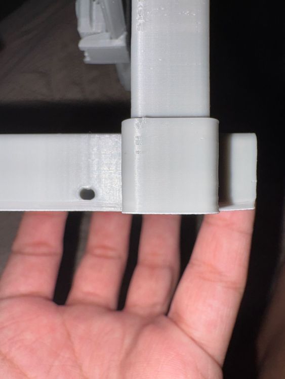

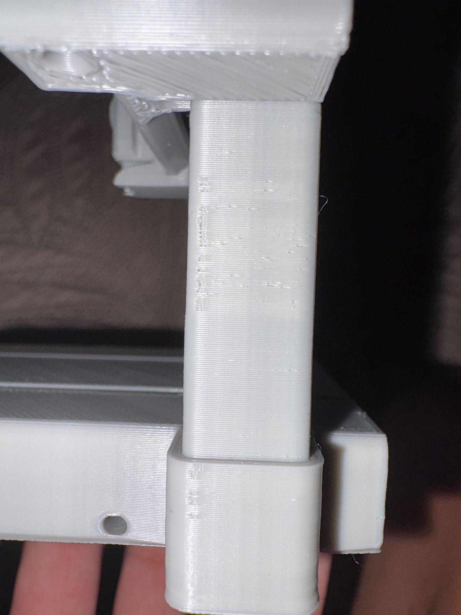

Giulian Carrot Posté(e) Février 3 Posté(e) Février 3 j’ai eu un problème sur ma dernière impression et se n’est pas la première fois sa fait du warping et des point dessus sur du pla elegoo le plateau est a 65 degrés la tête a 200 on voit pas bien mais il y a du warping
PPAC Posté(e) Février 3 Posté(e) Février 3 (modifié) Salutation Je me permets de rappeler que de dire bonjour quand on commence un sujet de demande d'aide, c'est toujours mieux. (Certains sont à cheval sur ce genre de détails.) Je déplace dans une section qui me semble plus appropriée. Je me permets de modifier le titre pour le rendre plus explicite. ( Car "problème d’impression" c'est mieux que rien, mais pas vraiment informatif) il y a 58 minutes, Giulian Carrot a dit : des point dessus Je dirais la jointure en Z / Z seam. Vérifie dans l'aperçu après découpage où sont les point blancs ( qui représente les points de couture, qui sont les début et fin d'un périmètre). il y a 58 minutes, Giulian Carrot a dit : on voit pas bien mais il y a du warping Problème de géométrie ou de jeux dans la structure de l'imprimante ? Modifié (le) Février 3 par PPAC 1
Giulian Carrot Posté(e) Février 3 Auteur Posté(e) Février 3 Bonjour non la couture et déjà sur l’impression et il n’y a pas de jeux dans l’imprimante je pense que c’est des bulles
PPAC Posté(e) Février 3 Posté(e) Février 3 (modifié) il y a 10 minutes, Giulian Carrot a dit : je pense que c’est des bulles A tu fait un essai d'impression avec un autre filament (autre marque et/ou autre lot ) ? Edit > Genre un simple cube de test avec ce filament et le même fichier d'impression avec un autre filament ? Modifié (le) Février 3 par PPAC 1
Giulian Carrot Posté(e) Février 4 Auteur Posté(e) Février 4 Bonjour il faut que je fasse ça ? je pense que c’est des bule alors je ne sais pas quoi faire ?
fvuichard Posté(e) Février 4 Posté(e) Février 4 Il y a 2 heures, Giulian Carrot a dit : Bonjour il faut que je fasse ça ? je pense que c’est des bule alors je ne sais pas quoi faire ? Hello @Giulian Carrot! Si c'est vraiment des bulles, alors elle viennent surement de ton filament. Suis les conseils de @PPAC et test avec un autre (si possible un neuf ou un dont tu est sur de la qualité). 1
Giulian Carrot Posté(e) Février 4 Auteur Posté(e) Février 4 le filament que j’utilise c’est un elegoo
fvuichard Posté(e) Février 5 Posté(e) Février 5 Il y a 19 heures, Giulian Carrot a dit : le filament que j’utilise c’est un elegoo Si ton filament (quel que soit la marque) est ouvert depuis un certain temps, il peut légèrement absorber l'humidité ambiante. Cette eau présente dans le filament se transforme en vapeur une fois dans la buse se qui peut générer des bulles ainsi que tout un tas d'autre défauts lors de l'impression. Quand je parle de qualité, je parle surtout d'un filament dont on est sur qu'il est bien sec (d'où le filament neuf) sinon, tu peux aussi tester de sécher ta bobine de filament en la passant au four durant env. 4 heures à 50°C. Attention à ne pas trop chauffer, car le filament pourrais fondre, les thermostat de four de cuisine ne sont pas forcément précis. 1
Giulian Carrot Posté(e) Février 5 Auteur Posté(e) Février 5 m’on filament est dans un sécheur sunlu s1 plus et je le laisse chauffer pendant toute l’impression
fvuichard Posté(e) Février 6 Posté(e) Février 6 Alors si ce n'est pas ça... Je pense que c'est la couture. 1
