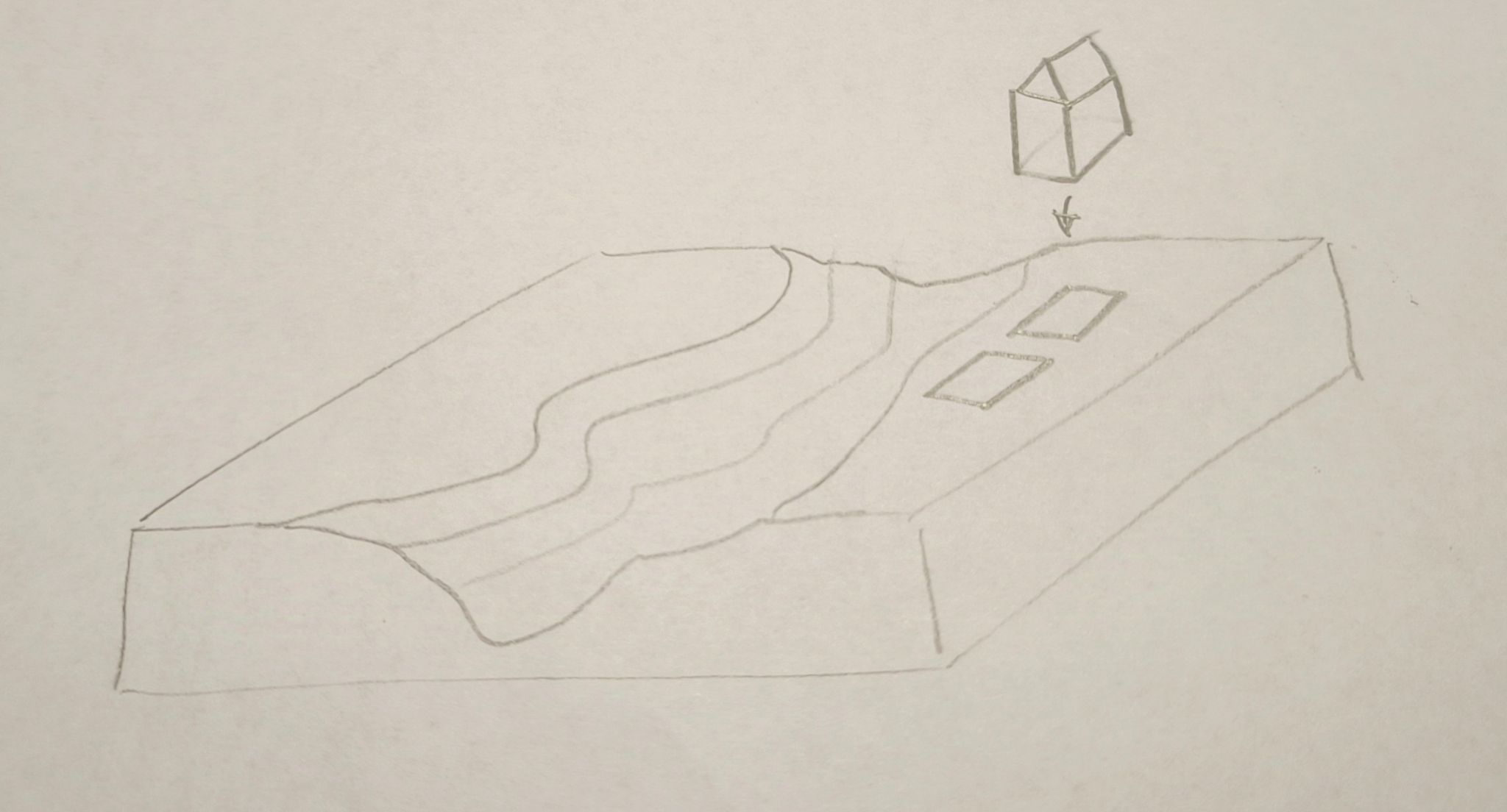

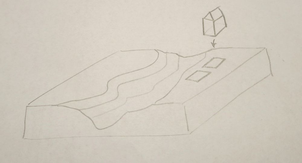

Martin.D Posté(e) Février 5 Auteur Posté(e) Février 5 (modifié) @pjtlivjy Ha oui, je vois le Qidi Box, compatible avec la X-Plus 4 ? @MrMagounet Bien noté pour les frais de ports, c'est vrai que ça fait quelques bobines supplémentaires. Pour le swap de buse, je pense que je ne le ferai pas hyper souvent. J'avais en tête de tester du 0,2 pour des projets autre que ce qui m'amène, comme des petits décors de jeux, mais j'ai lu aussi qu'il y avait plus de souci qu'avec les buses de 0,4. Je vais essayer de vous faire un schéma de ce que je souhaite réaliser. Édit : Un horrible schéma pour vous montrer l'idée de ce que je veux faire Modifié (le) Février 5 par Martin.D 1
pjtlivjy Posté(e) Février 5 Posté(e) Février 5 Il y a 1 heure, Martin.D a dit : J'avais en tête de tester du 0,2 pour des projets autre que ce qui m'amène, comme des petits décors de jeux, mais j'ai lu aussi qu'il y avait plus de souci qu'avec les buses de 0,4. c'est surtout que certains ne sont pas compatibles avec des buses 0.2 mais dans ton cas avec le PLA aucun souci par contre ça fait plus que doubler les temps d'impression, pour certaines pièces c'est parfois une durée d'impression X3 ou 4 ton schéma est parlant, la question qui te reste à trancher c'est en combien de morceau vas tu imprimer ce décor ... Il y a 1 heure, Martin.D a dit : @pjtlivjy Ha oui, je vois le Qidi Box, compatible avec la X-Plus 4 ? c'est cela même 1
Martin.D Posté(e) Février 5 Auteur Posté(e) Février 5 @pjtlivjy merci Une nouvelle fois ! Pour le nombre de morceaux, je ne sais pas. De toute façon, je serai obligé de faire en plusieurs morceaux, alors bon c'est peut être pas une grosse question en définitive je me dis.
pjtlivjy Posté(e) Février 5 Posté(e) Février 5 il y a 10 minutes, Martin.D a dit : Pour le nombre de morceaux, je ne sais pas. De toute façon, je serai obligé de faire en plusieurs morceaux, alors bon c'est peut être pas une grosse question en définitive je me dis. surtout que les imprimantes d'aujourd'hui impriment beaucoup plus vite et cela change énormément les chose donc il faut relativiser cette notion effectivement car quand quand il y a un souci sur une impression grand volume on jette plus de matériau, on a perdu plus de temps et gaspiller plus d'énergie de toutes les imprimantes FDM que j'ai à l'atelier, c'est la Q1 qui imprime le plus car elle correspond à la majorité de mes besoins ordinaires et c'est une 245 x 245 1
