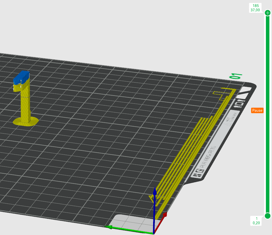

pommeverte Posté(e) Février 10, 2025 Posté(e) Février 10, 2025 (modifié) Salut, Le 07/02/2025 at 21:55, Motard Geek a dit : Tu ne peux pas ajouter de pause sur un objet peint Je n'y connais rien en imprimante BambuLab / AMS , mais dans BambuLab Studio, il semble qu'il soit possible d'ajouter une pause (voir cette vidéo), non? voici un exemple que je viens de tester Citation Modifié (le) Février 10, 2025 par pommeverte
Motard Geek Posté(e) Février 10, 2025 Posté(e) Février 10, 2025 Oui, mais tu ne peux pas avoir de changement de couleur et de pause en même temps
