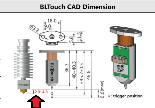

Salut,
C'est dommage que l'on ne voit pas ce qu'il se passe au niveau de la buse. Je pense que le CRTouch est trop haut et qu'il ne peut se déclencher car la buse est en contact avec le plateau.
Je n'ai pas trouvé l'info pour le CRTouch, mais tu pourrais appliquer la même consigne que pour le BLTouch: en position rentrée, la distance entre l'extrémité de la touche et la buse devrait être comprise entre 2.3mm et 4.3mm
