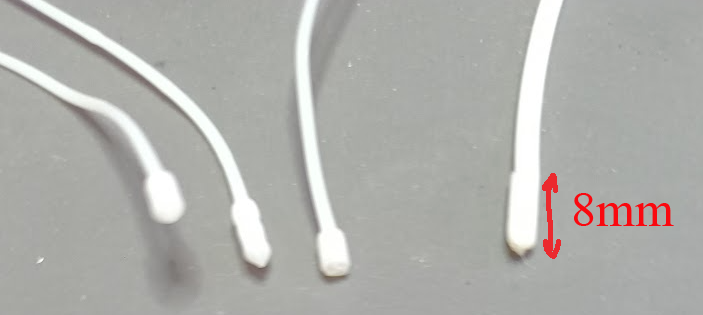

fjaffre Posté(e) Février 9 Posté(e) Février 9 Salut à tous, je cherche à comprendre pourquoi ma nouvelle Sidewinder X4 se bouche sans arrêt. Le filament que je passe dedans est du Sunlu PLA ou PETG, il passe sans soucis dans mon ancienne Sidewinder X1, depuis des années. Quand ma X4 se bouche, je recule le filament et au bout j'ai une partie qui semble super dur d’environ 8mm (sur la photo à droite). En chauffant la buse, cela ne passe pas, on sent une résistance. Je coupe les 8mm et ça passe (donc pas bouché physiquement, mais le filament est trop dur ou je ne sais quoi) J'ai fait trois nettoyages de buse à froid (trois filaments à gauche), et rien dessus, s'est nickel. Je tiens à préciser que j'ai reçu ma X4 bouchée. J’aurais peut-être une piste, s’est quand je fais des pièces avec des supports arborescents, que j’ai le souci. N’y aurait-il pas un réglage de vitesse à faire au niveau de l’extrudeur, qui ne cesse de faire le yoyo pour faire les supports arborescents

MrMagounet Posté(e) Février 10 Posté(e) Février 10 @fjaffre les 8mm dure logique qu'il le soit c'est du filament fondu qui a refroidit le pla quand il fond et ce refroidit ce solidifie et devient plus dur. Es tu sur qu'il y a un ptfe qui descend jusque en bas du heatbreak ? j'avais souvenir que l'on avait un heatbreak full metal dessus. La question que je me pose est tu n'aurais pas une distance de retraction trop important ? si c'est le cas du filament fondu remonte dans le heatbreak et ce figera par la ventilation. Pour les PTFE ce qu'il faut retenir, un PTFE dans un heatbreak bore (ptfe qui travers le heatbreak et vient en contact de la buse) peu posé soucis car le PTFE est un tube teflon qui normalement support 240°C maxi dans le cas des modèles chinois ces derniers je te dirais commence a ce dégrader a partir de 235°c, en ce dégradant le PTFE libère des particules nocive a évité, et a tendance a ce retracter donc en effet le diamètre interne réduit. Mais pour moi les X4 utilise un PTFE qui guide uniquement le filament a l'entré du heatbreak mais reste en partie haute ce qui le protège (c'est ce que l'on appel un heatbreak full metal ou bimetal quand il est composer de matière différente).
fjaffre Posté(e) Février 10 Auteur Posté(e) Février 10 J'avais esperé que enfin le probleme soit passé, mais non, elle s'est bouchée ce soir sur un petit print. Je ne parviens pas a faire de nettoyages de buse à froid. Rien ne vient, comme ci le filament etait cassé dans la buse. J'ai beau rechauffer, reintroduire le filament, et s'est comme ci il n'allait pas au contact du bouchon. La pas le temps, je demonte demain apres midi...
fjaffre Posté(e) Février 11 Auteur Posté(e) Février 11 Tout démonter sans rien trouver de louche, à part peut-être le petit morceau de PTFE entre l'extrudeur et le hotend. Le diamètre intérieur est plus grand de 0.2mm par rapport au tube de PTFE fournit en secours par Artillery. Je me suis demandé, s’il ne serait pas bouffé ! l’imprimante à 130h d’impression. Je l’ai remplacé, par du PTFE que j’utilise sur ma X1. Je pense qu’il est bon puisque sur ma X1, depuis que je l’ai changé, je n’ai jamais eu de soucis. Cette fois ci j’ai fait quelque chose, faudra bien trouver la cause.

fjaffre Posté(e) Février 15 Auteur Posté(e) Février 15 En tout cas, depuis que j'ai remplacé le tube PTFE d'origine, j'ai plus de probleme. En esperant que le probleme était la ! 1

fjaffre Posté(e) Mars 2 Auteur Posté(e) Mars 2 Aujourd’hui ne ressemble pas à hier ! bouché de chez bouché, encore ! PETG SUNLU, déjà la dernière fois le même filament (230°) donc je dois trouver pourquoi et savoir quoi faire pour que cela s’arrête. Est-ce que s’est le PETG qui est plein de saloperies ? ou alors j’ai pensé à la vitesse d’impression. La X4 imprime vraiment vite, est ce que cela pourrait provoquer le problème ? J’ai mis deux heures a réussir a débouché le hotend, en gros le bouchon commençait à 5 mm de l’entrée et sur 1cm. Le PETG a du être chauffé à 260° pour que je réussisse a entrer un petit foret de 1,5mm. Apres j’ai laissé refroidir à 90° et j’ai réussi à tirer le bouchon. Le bouchon était très solide, j’ai du le casser avec un pince autour du foret. Vos avis sont les bienvenus.
