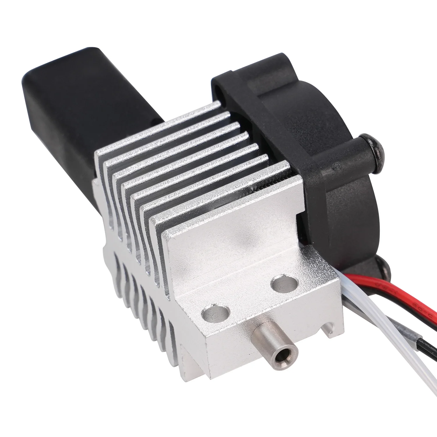

J'ai le même problème. Les impressions se coupent au milieu de l'impression. Exactement comme sur les photos précédentes de Fjaffre.
Obligé de ressortir le filament. Incompréhensible, filament trop humide, diamètre du filament irrégulier ? C'est du Chromatik.

Sinon, au cas où c'est un souci de PTFE, Artillery a sorti une nouvelle tête d'impression, sur laquelle on dirait qu'il n'y a plus besoin du bout de PTFE entre extrudeur et heatbreak.
Je l'ai commandée pour tester, mais pas encore reçue
https://fr.artillery3d.com/products/x4-new-hot-end-assembly-0-4mm-hardened-steel-nozzle

Bonjour
comme indique dans le post précédent j'ai également eu le même problème. Apres avoir reçu une deuxième tète j'ai eu le même problème lors les première impression. J'ai finalement fait plein de réglages différents avec un PLA qui bloquait la buse à tout les coups... et j'ai réussi a ne plus avoir de blocage en abaissant la distance de rétractation à 1 mm... (et visiblement ca suffit pour éviter le stringing avec le PLA que j'utilise)... Avec d'autre PLA ca passe avec les 5-6 mm (voir plus mais ca dégrade la qualité) que je mettait dans les distances de rétractation mais pas avec le FiberLogy EasyPla !!.. Donc pour l'instant tout va bien avec 1 mm de rétractation

Merci LilYoda pour  cette info..
Sur  les autres photos du site on voit que coté buse il y a des changements  aussi. (heatbreak nouveau??)..  Je vais en acheter une aussi pour  voir..

Je vous tiendrai au jus une fois que je l'ai testée sur le fil principal de la SWX4. Elle devrait pas tarder à être chez moi.
Bonjour
Petit bilan après une semaine non stop d'impression avec divers pla et des distances de retrait principalement à 1 mm et un peu à 3mm avec un PLA bois assez filandreux : pas un seul blocage de buse.. et une qualité des coutures bien meilleure et sans stringing...j'aurais du le faire bien avant (avec la SW X2!!)

j'utilise des X1 et X2, la X4+ marche très bien mais se bouche par moment, et même complètement bloquée aujourd'hui. artillery a fait une vidéo à ce sujet c'est donc un problème courant , c'est dommage car elle n'est vraiment pas chère
J'ai utiliser la SW X4+ pendant 1 an de façon régulière et pour être franc j'ai pas eu seule blockage jaming de l'extrudeur, a présent j'ai plus la machine l'ayant passé a un ami qui continue de l'utiliser sans soucis.
Après j'utilise mon propre profile et Orca slicer et non pas le slicer Artillery de l'époque sous prusa et surtout leur profile.
Faudrait voir si dans ton cas c'est pas un souci de vitesse de et distance de retraction qui serait en cause par exemple ?

merci pour l'info, j'utilise aussi orca avec le profil d'origine. là en une semaine ça s'est bien passé...je vais voir si ça continue
