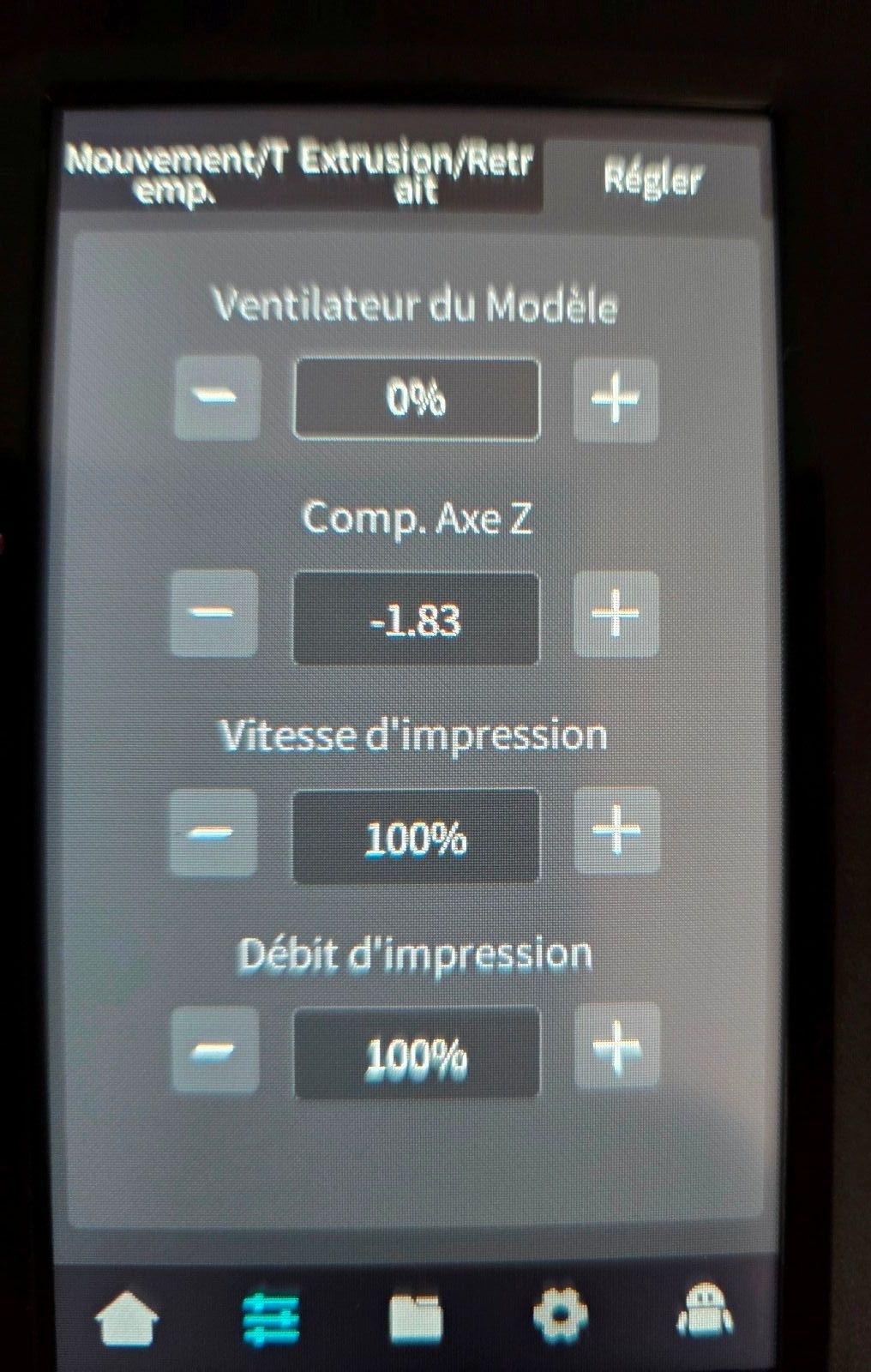

Bonjour à tous,
Je vous mets en pièces jointes photos de mes réglages actuels.
Y-a-t-il qq chose d'anormal et si oui comment y remédier ?
Question annexe et peut-être stupide :
Est-ce qu'une utilisation un peu trop intensive (une journée entière avec 4-5 changements de bobine par exemple) peut expliquer mon pb ?
Merci

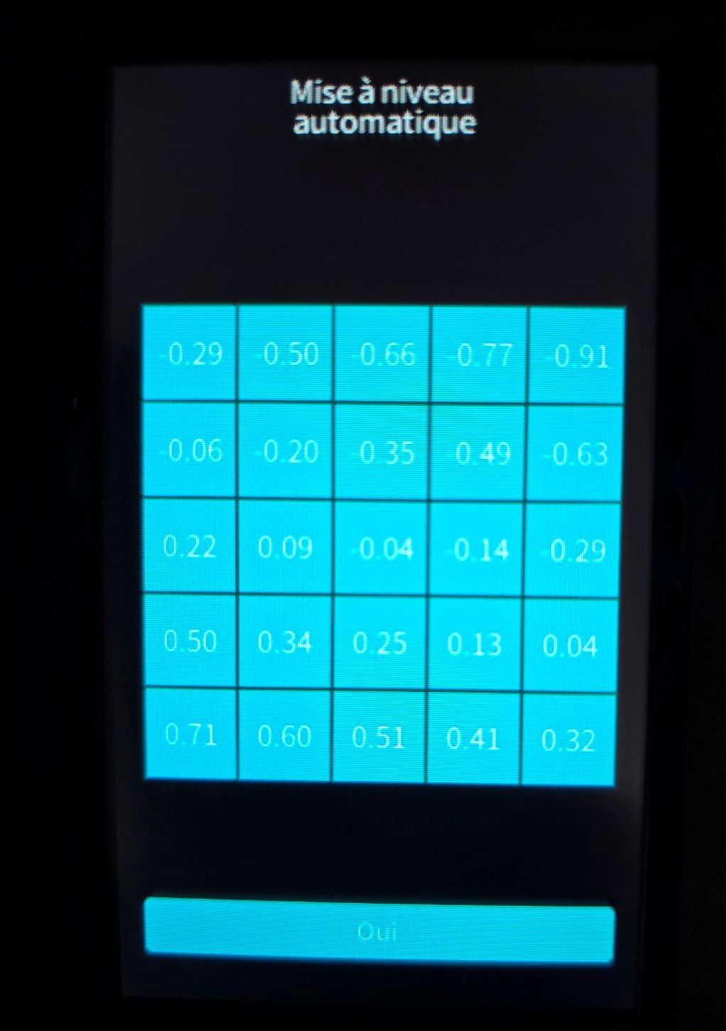

pour tes réglages impossible de savoir si ils sont normaux, ta compensation Z est spécifique à chaque imprimante
par contre ton bed mesh a de gros écarts

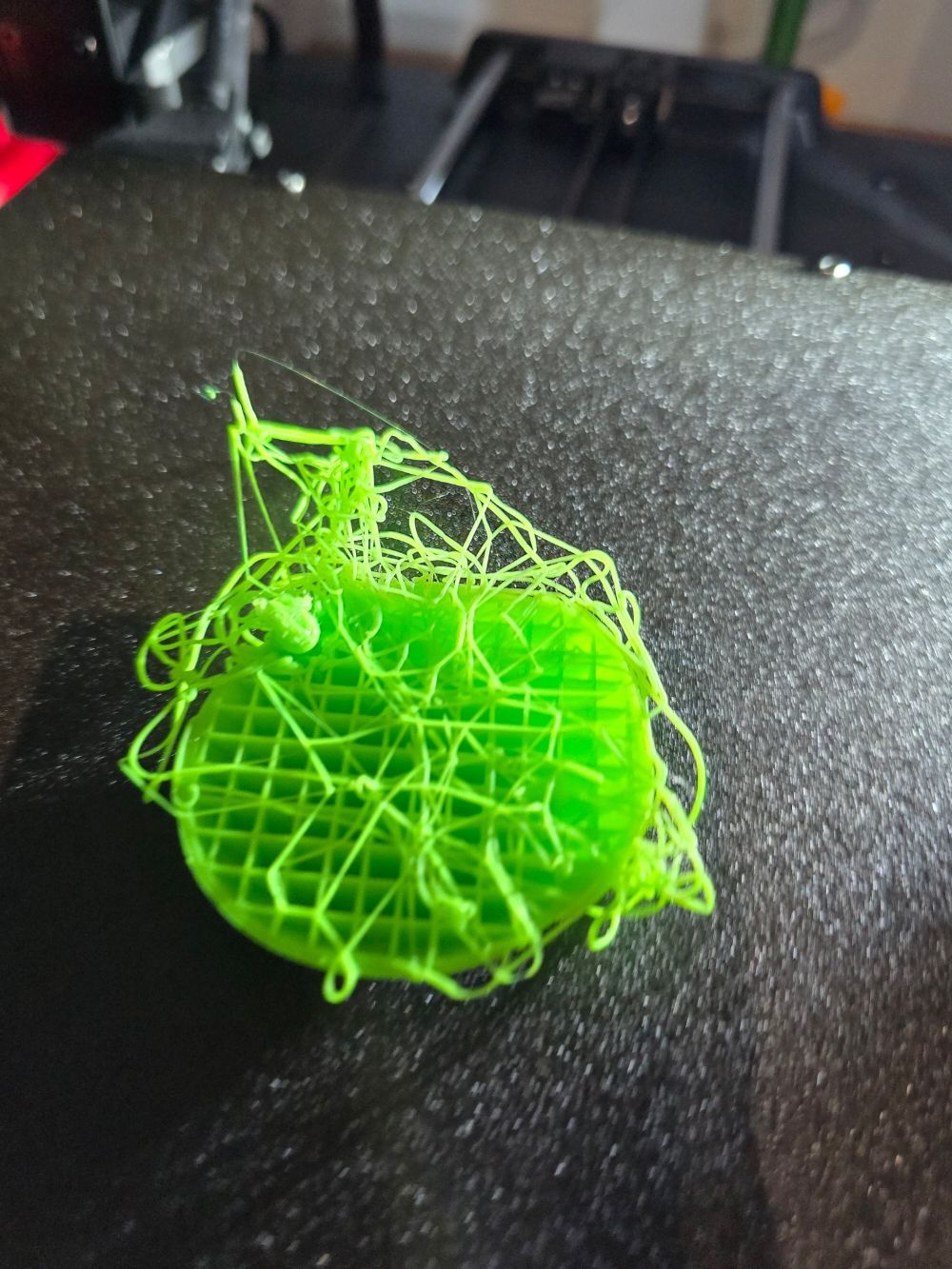

Bonjour à tous.
Voilà un mois que j'ai foutu la paix à tout le monde (n'est-ce-pas @pjtlivjy !) mais les problèmes recommencent.
Je reprends le sujet car le problème est le même.
Après des dizaines d'impressions nickel, brutalement :
Première couche qui ne veut pas adhérer, tout s'enroule autour de la buse.
Et quand elle veut bien adhérer la pièce peut se décoller au bout d'une vingtaine de couches (voir photo).

Si les lits ne font pas la même épaisseurs, le nivellement est à vérifier (épaisseur 1ère couche).
Quand on parle de nivellement la seule chose à faire c'est "Auto contrôle de l'équipement".
Ou autre chose ?
Je ne connais pas précisément la KE,
mais je verrais plutôt une "mise à niveau automatique" ou autoleveling après la probe calibration pour le z-offset.
Peut-être que l'autocontrôle de l'équipement de fait aussi tout cela pas sûr.
