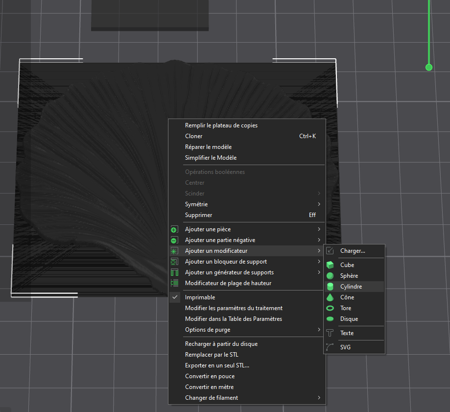

Tu dois pouvoir le faire en ajoutant des modificateurs.
Clic droit sur l'objet dans le menu préparer :
Je ne l'ai pas encore utilisé mais tu peux modifier pas mal de paramètres nbr murs, ....

Comme dit @hyoti c'est ce qu'il faut faire, j'utilise assez souvent cette fonctionnalité, pour un renfort complémentaire, ou bien pour des trous que je sais que je vais fileter par moi-même.. Mais il faut traiter initialement l'impression à faire comme un objet.

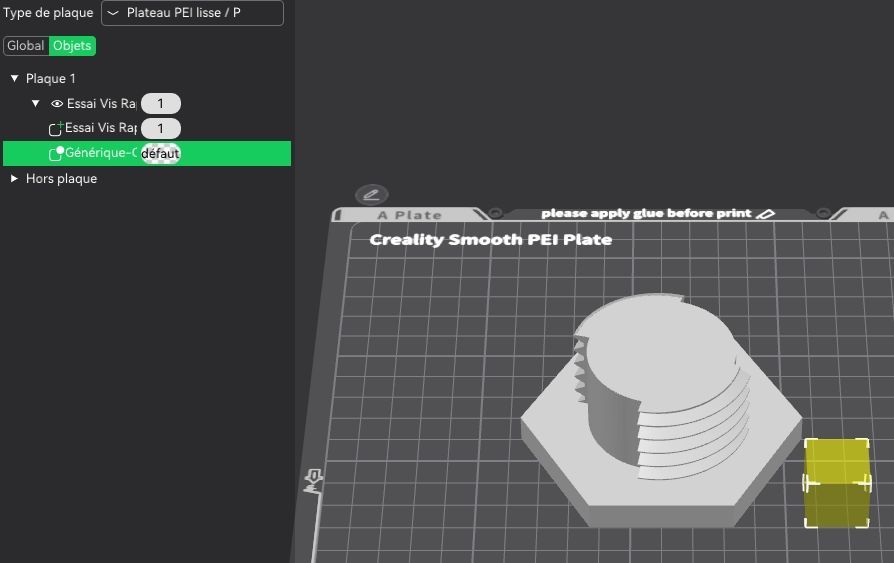

Une fois ta pièce sur le plateau à gauche tu a un bouton Global et Objet. Tu cliques sur "objets" de suite apparaît une petite fenêtre ou tu vois le nom de ta pièce à imprimer. Un clic droit de la souris sur le nom de ta pièce fait apparaître un autre menu, avec différentes possibilités (Image de @hyoti. Tu choisis alors "Ajouter un modificateur", ensuite tu choisi la forme la plus appropriée (ou une que tu auras fait aussi). Il ne te reste plus qu'à gérer sa taille et son placement sur ta pièce à imprimer.

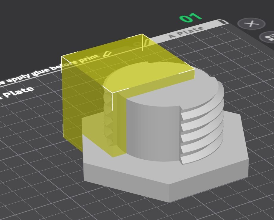

Vue une fois le modificateur crée (le carré jaune), il te faut le placer ce dernier et lui donner la taille adéquate
Vue le modificateur en place

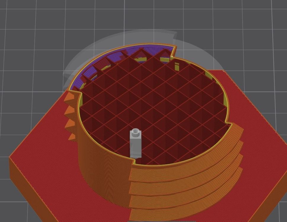

Vue en coupe sans l'action du modificateur (2 parois remplissage à 15%)
Vue avec effet du modificateur
Attention, sur la taille et le positionnement de la pièce "modificatrice" car elle modifie tout ce qui existe dans son volume. Regarde sur l'image la découpe qu'elle me fait sur l'hexagone du boulon. Je l'ai placé à "l'arrache" pour te montrer l'inconvénient d'un mauvais placement. En fait il déborde sur l'hexagone.....
Et pour finir sur la fenêtre à droite, tu définis les paramètres qui te conviennes et qui s'appliqueront dans tout le volume de la pièce modificatrice.
Il faut bien regarder ta pièce avant d'envoyer l'impression.....

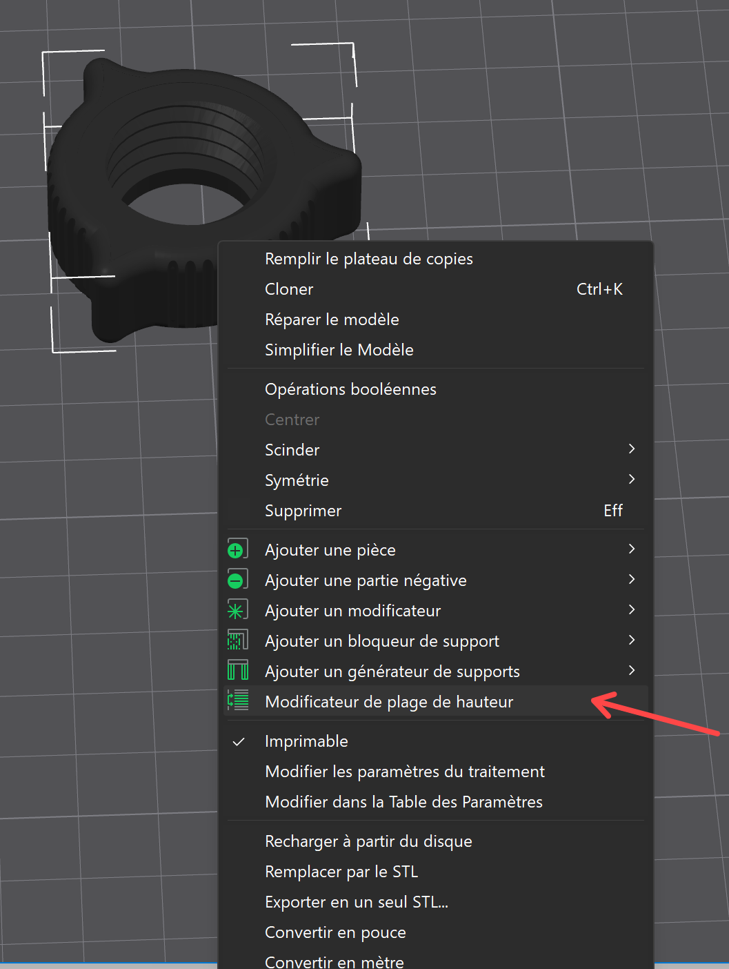

Je ne sais pas si j'ai bien compris, mais je pense que tu voudrais pouvoir modifier les hauteurs de couche sur certaine partie de l'impression.
Clic souris droit sur la pièce, puis sélectionnes "Modificateur de plage de hauteur"

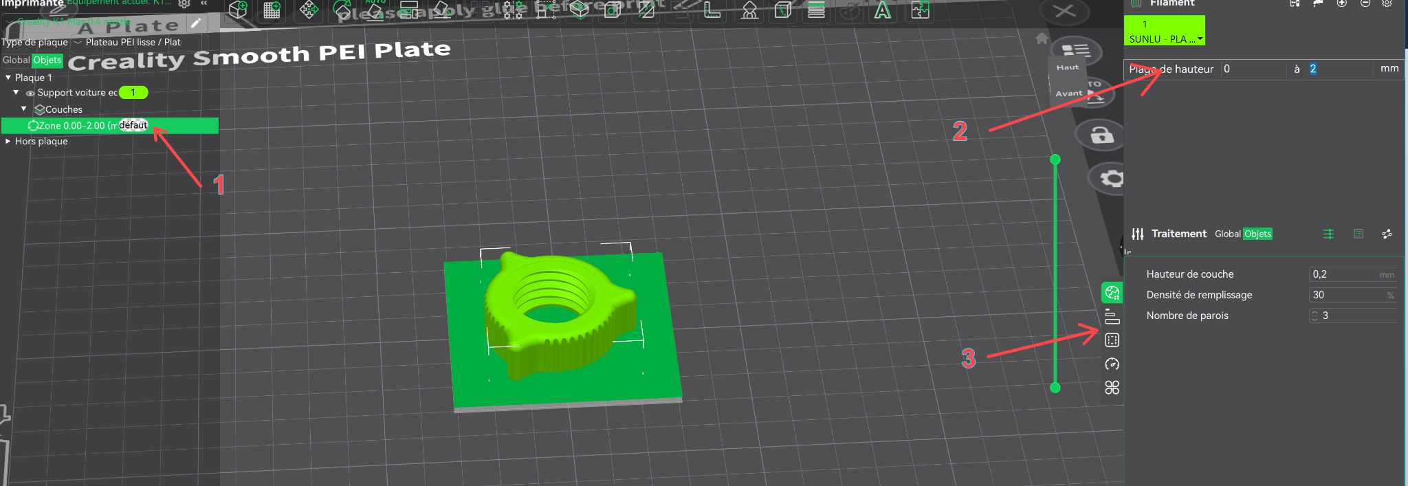

Tu trouveras maintenant des différences sur la fenêtre principale
En premier lieu tu cliques sur la ligne "zone..." marquée défaut pour la sélectionner Marquée (1)
Dans la zone marquée (2), tu indiqueras les zones à modifier hauteur par hauteur en mm
Tu pourras choisir sur les icône de la partie marquée (3) ce que tu veux modifier sur la zone choisie (hauteur de couche, remplissage, parois, vitesse, motifs,...)

J'ai oublié d'activer le mode Pair-Impair pour avoir les renforts intérieurs de la
piece
