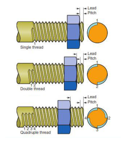

Elles ont toutes un pas (pitch)  de 2 mm. C'est l'avance (lead, (traduit en plomb sur de nombreux sites 😄)) qui diffère, 4 mm vs 8 mm :

Ce que tu appelles «pas global» est l'avance 😉
Elle est égale à pas x nombre de filets ( 2x1, 2x2, 2x4).
Pour chaque filet, le pas est identique : 2 mm.
