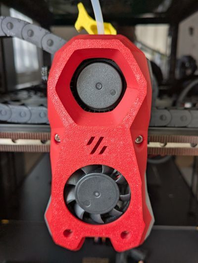

trotro Posté(e) Février 15, 2025 Posté(e) Février 15, 2025 (modifié) Il y a 12 heures, phil12345678910 a dit : effectivement la chambre chauffée c'est sympa pour l'abs/asa Salut, La chambre est chauffée par le Bed. Et ça fonctionne très bien. Sur les Voron, Troodon, Bambulab, Prusa (CoreOne) c'est le même principe. J'ai une Troodon 2 de chez Formlab, elle fonctionne très bien et le SAV est Top. J'ai imprimé la face avant d'un Stealthburner en ABS (SOVB3D) pas chargé CF GF, pas de Warping Casimages Modifié (le) Février 15, 2025 par trotro
pjtlivjy Posté(e) Février 15, 2025 Posté(e) Février 15, 2025 (modifié) salut @trotro certes mais suivant la forme / le volume de la pièce tu vas vers les embêtements sans et puis il y a une chose que démontre les tests c'est qu'imprimer dans une atmosphère régulée et chauffée, améliore notablement l'adhésion intercouches et plus tu vas vers des filaments techniques et couteux et plus tu as envie d'assurer la qualité d'impression après tu as une Trodoon de chez Formlabs c'est dons un modèle spécial, je te taquine j'ai eu un temps la Videndino Troodon et entièrement d'accord avec toi sur la qualité du matériel et du SAV Modifié (le) Février 15, 2025 par pjtlivjy 1

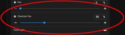

trotro Posté(e) Février 15, 2025 Posté(e) Février 15, 2025 J'y ai pensé, Prusa sur la Core-One utilise un contrôle actif de la température de la chambre très sophistiqué, perso, j'utilise un système plus rudimentaire mais efficace, après modification du Printer.cfg, je régule avec ce règlage. Le seul avantage du chauffage annexe est une montée de la temp de la chambre plus rapide.
pjtlivjy Posté(e) Février 15, 2025 Posté(e) Février 15, 2025 Il y a 6 heures, trotro a dit : Prusa sur la Core-One utilise un contrôle actif de la température de la chambre très sophistiqué tu peux donner quelques explications @trotro ?

trotro Posté(e) Février 15, 2025 Posté(e) Février 15, 2025 (modifié) Le contrôle actif de la température de la chambre maintient la température optimale que vous utilisez, qu'il s'agisse de PLA, de PETG, d'ASA, de plycarbonate ou même de nylon. Cette fonction contribue grandement à réduire le gauchissement et la séparation des couches, même avec les matériaux les plus exigeants. Je site Prusa dans cette vidéo. Toujours est-il qu'elle est plus "sophistiquée (apporter à un objet des améliorations)" que celle que j'utilise. Modifié (le) Février 16, 2025 par trotro Correction orthographe, ajout d'un lien
pjtlivjy Posté(e) Février 15, 2025 Posté(e) Février 15, 2025 il y a 2 minutes, trotro a dit : Toujours est-il qu'elle est plus "sophistiquée (apporter à un objet des améliorations)" que celle que j'utilise. c'est une sonde température qui contrôle un ventilateur comme l'explique @Moucklee un contrôle actif n'est pas une chambre chauffée et régulée, c'est différent, il n'y a pas de chauffage indépendant pour la chambre et ça change beaucoup de chose d'ailleurs Prusa lui-même l'explique clairement pour une autre modèle la Pro HT 90 1
Moucklee Posté(e) Février 15, 2025 Posté(e) Février 15, 2025 il y a 6 minutes, trotro a dit : Le contrôle actif de la température de la chambre maitient la tepérature optimale que vous utilisez, qu'il s'agisse de PLA, de PETG, d'ASA, de plycarbonate ou même de nylon. Cette fonction contribue grandement à réduire le gauchissement et la séparation des couchezs, même avec les matériaux les plus exigeants. Je site Prusa dans cette vidéo. Toujours est-il qu'elle est plus "sophistiquée (apporter à un objet des améliorations)" que celle que j'utilise. Oui, ça confirme bien ce que je disais, il s'agit seulement de 2 ventilateurs de chambre (Extraction d'air) et une entrée d'air passive sur le dessus pour créer un courant d'air, ce n'est pas vraiment un contrôle optimal de la température, car pour la refaire monter sans chauffage actif ça risque d’être difficile 1

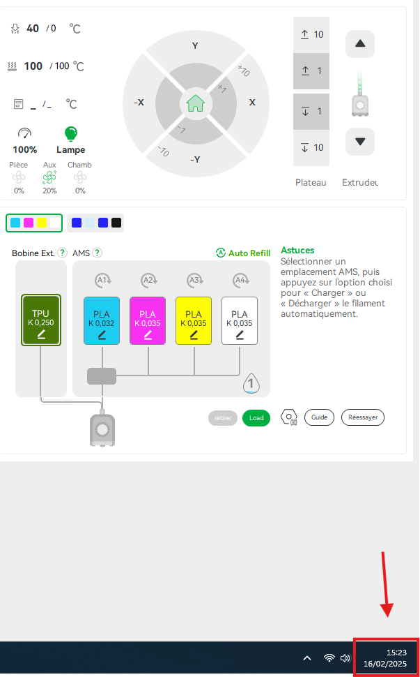

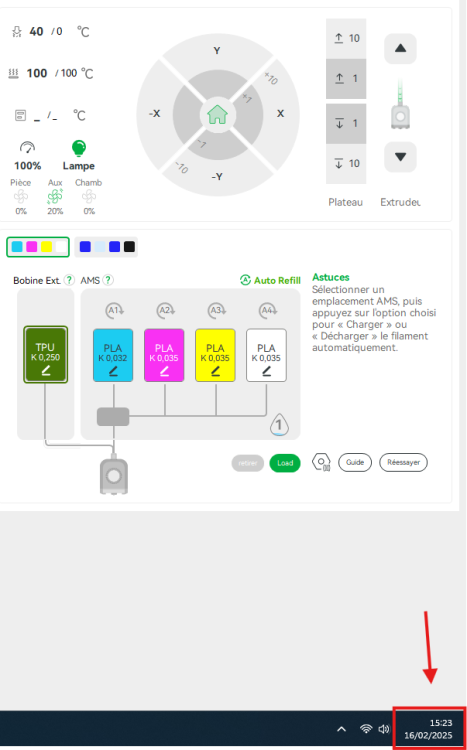

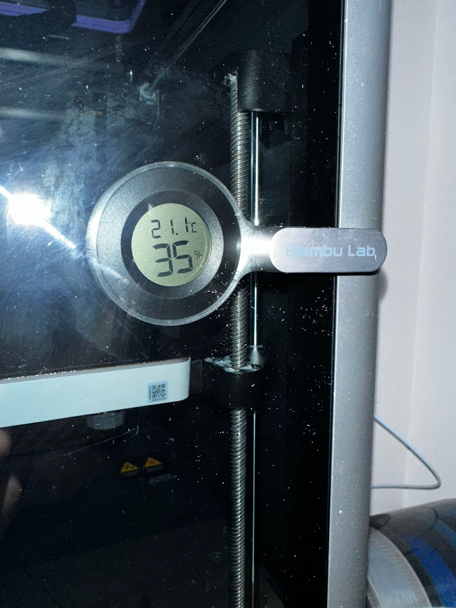

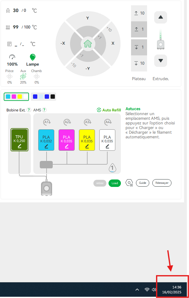

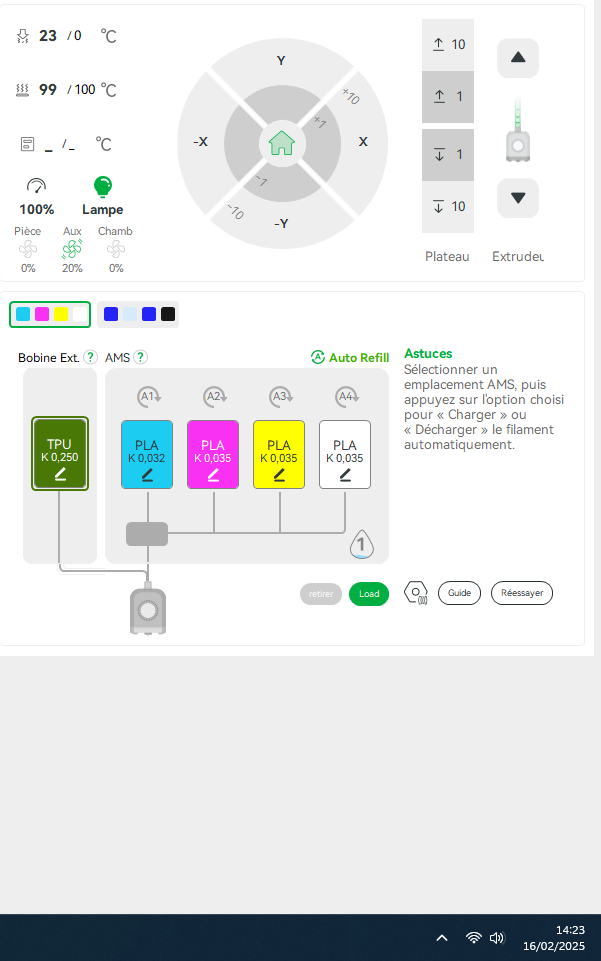

Moucklee Posté(e) Février 16, 2025 Posté(e) Février 16, 2025 Il y a 9 heures, MrMagounet a dit : Oui mais une machine sous klipper le permet elle Oui c'est ce que je disais plus haut, "Il faut sauter le firmware" ou alors avoir une machine entièrement sourcé (OpenSource) Il y a 9 heures, MrMagounet a dit : de plus même avec un machine Bblab ou autre système clos rien nous empêche de mettre un système comme je l'indique relié de un contrôle que l'on active manuellement soit directement via un contrôleur régulateur ou utilise un esp32 . Alors par contre ça je le déconseille vivement, aucune intégration possible, un oublie est si vite arrivée, trop dangereux à mon goût. J'en parle en connaissance de cause, j'avais fais un chauffage il à commencé à sentir le brûlé, j'ai arrêté l'impression et le chauffage est partie à la poubelle Encore plus vrai lorsque le parc de machine est dans une pièce éloigné. Et pour cause il y a aucune cohérence et lien entre le chauffage additionnel et la gestion des ventilo et de l'air de la chambre puisqu'il ne communique pas entre eux. D’où la raison pour laquelle je n'avais pas fini la BentoBox @pjtlivjy Il y a 3 heures, trotro a dit : c'est Prusa qui le dit dans sa vidéo sur la Core-One et ici (La chambre fermée, capable d'atteindre jusqu'à 55 °C, dispose d'un contrôle actif de la température pour une impression de haute qualité sur une large gamme de matériaux du PLA et PETG (même avec la porte fermée) aux matériaux plus exigeants comme l'ASA, le PC ou le Nylon.) et il ne site pas la Pro HT 90. Que ce soit avec 1, 2, 3 ventilateurs, sans chauffage additionnel l'idée est intéressante. En toute honnêteté je pense que Prusa joue sur les mots, de toutes les vidéos que j'ai aperçu de la Core-One, je n'ai nullement vue de chauffage actif. Il ma fallut presque 2h (1h47min pour être précis) pour passé de 23° à 50° sur la P1S avec seulement le Bed en chauffe (100°) du coup je suis très curieux de savoir comment il arrive a monté a 55° tranquillement sans chauffage actif. 1

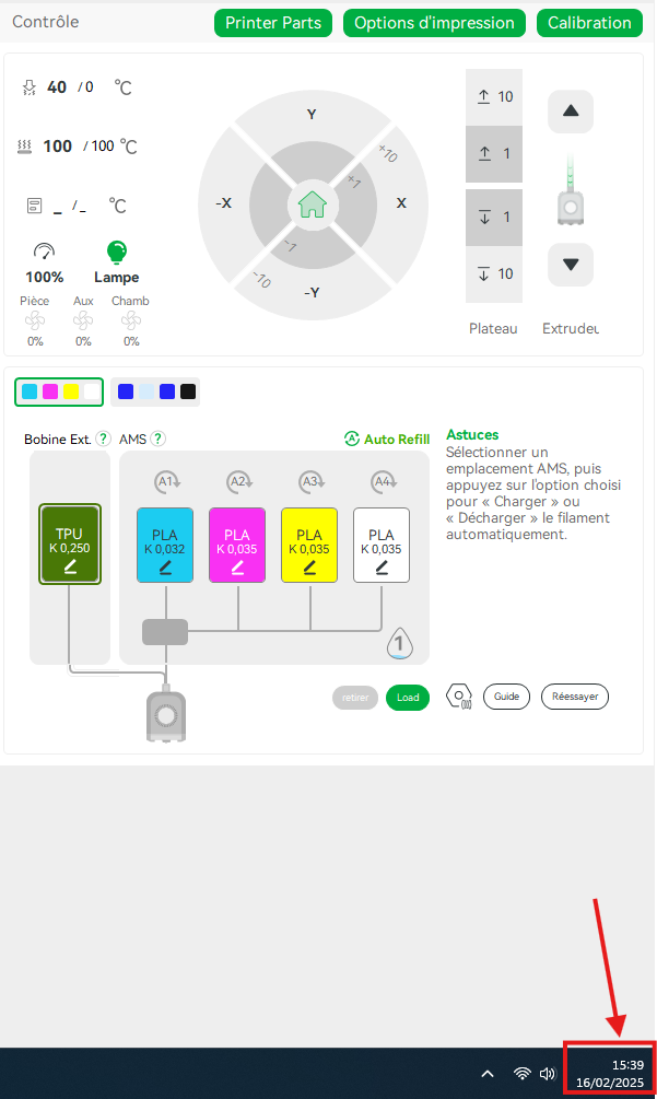

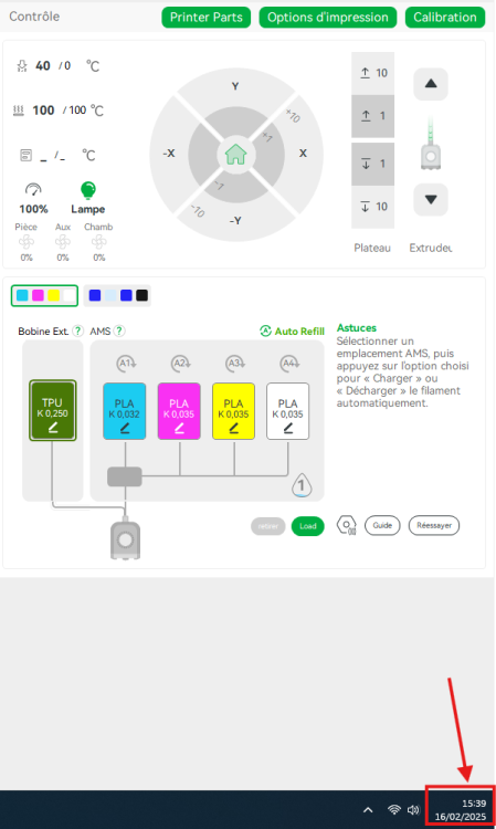

pascal_lb Posté(e) Février 16, 2025 Posté(e) Février 16, 2025 Il y a 2 heures, Moucklee a dit : Il ma fallut presque 2h (1h47min pour être précis) pour passé de 23° à 50° sur la P1S avec seulement le Bed en chauffe (100°) C'est la température affiché sur l'écran ? Tu peux me dire où se trouve la sonde car sur la Centauri Carbon que je teste je monte à 40° en 20 mn avec un lit à 100° et je trouvais ça long, la sonde est à la hauteur du lit en position home
Moucklee Posté(e) Février 16, 2025 Posté(e) Février 16, 2025 (modifié) il y a 9 minutes, pascal_lb a dit : C'est la température affiché sur l'écran ? Tu peux me dire où se trouve la sonde car sur la Centauri Carbon que je teste je monte à 40° en 20 mn avec un lit à 100° et je trouvais ça long, la sonde est à la hauteur du lit en position home J'ai un module que j'ai ajouté dans le caisson, pile derrière la poignée de la porte du caisson, donc je dirais a mi-hauteur, et lorsque j'effectue des chauffe, je descend le Bed au maximum car la chaleur monte ça permet d’homogénéisé la température du caisson PS: je précise que mon module est dans l'ensemble assez bien calibré ça ce joue a 1-2° de différence avec un pistolet thermomètre, les températures sont cohérente on va dire. Edit: J'oubliais aussi que je me sers de la buse comme sonde de température. Elle m'indique aussi en général a combien est le caisson Modifié (le) Février 16, 2025 par Moucklee 1
Moucklee Posté(e) Février 16, 2025 Posté(e) Février 16, 2025 (modifié) Il y a 1 heure, pascal_lb a dit : Super merci [ Fin du HS ] Il y a pas de quoi J'ai relancé un test pour voir, je vous reviens dans une 1h47min 23° à 14h23 13 minutes plus tard 30° Puis une heure après 40° stabilisé Quasiment 20min après toujours à 40° avec des pics a 42° mais qui redescend a 40 J'ai volontairement arrêté la test car je connais le résultat, on va frôlé les 50° au bout de 2h de pré-chauffe. J'ai testé avec et sans brassage de l'air avec le ventilateur Auxiliaire, aucun changement significatif. 2h de préchauffage a ajouter au temps d'impression ce qui commence a faire énorme Donc je veux bien comprendre comment le Core-One arrive a monté à 55° Modifié (le) Février 16, 2025 par Moucklee 1 1
