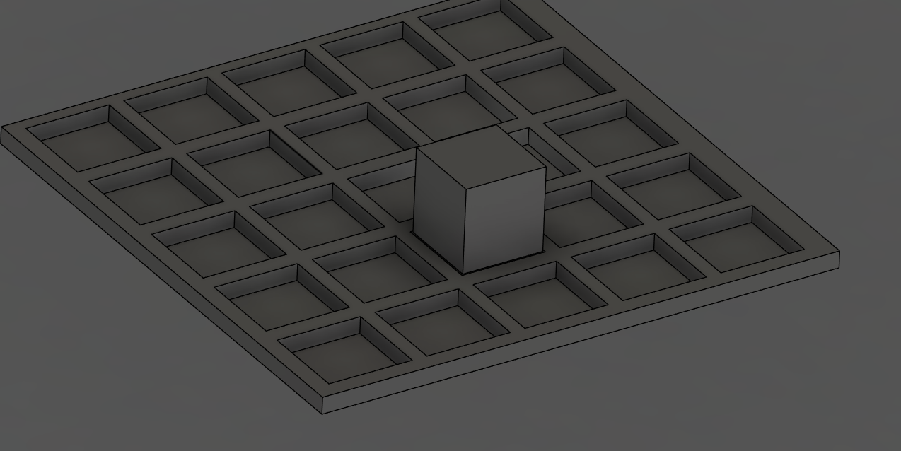

J'ai pas vraiment compris t'as demande, mais est-ce que ça ressemble a ça ?
Capturedcran2025-02-15011458.thumb.png.ce529814b95888ba886a77e14f6c55cf.pngCapturedcran2025-02-15011421.thumb.png.f9930d1bf153871c6550ba471ddea137.png

Pour le plateau c'est ça effectivement. Pour le cube c'est quelque chose de plus complexe, il faut que chaque face est un avancement (la zone rouge sur le schéma), ainsi qu'un trou au centre. Et une face doit avoir un petite avancement supplémentaire pouvant s'emboiter dans le trou des autres faces.
Du coup pour faire simple je me demandais si j'utilisais le bon logiciel pour faire cela, et si j'avais compris la manière dont je devais procéder. Le second message m'apporte davantage de précision, mais il va falloir que je le relise plusieurs fois 😄
Peux-tu m'expliquer de manière simple comment tu as procédé ? Merci pour ta réponse en tout cas !

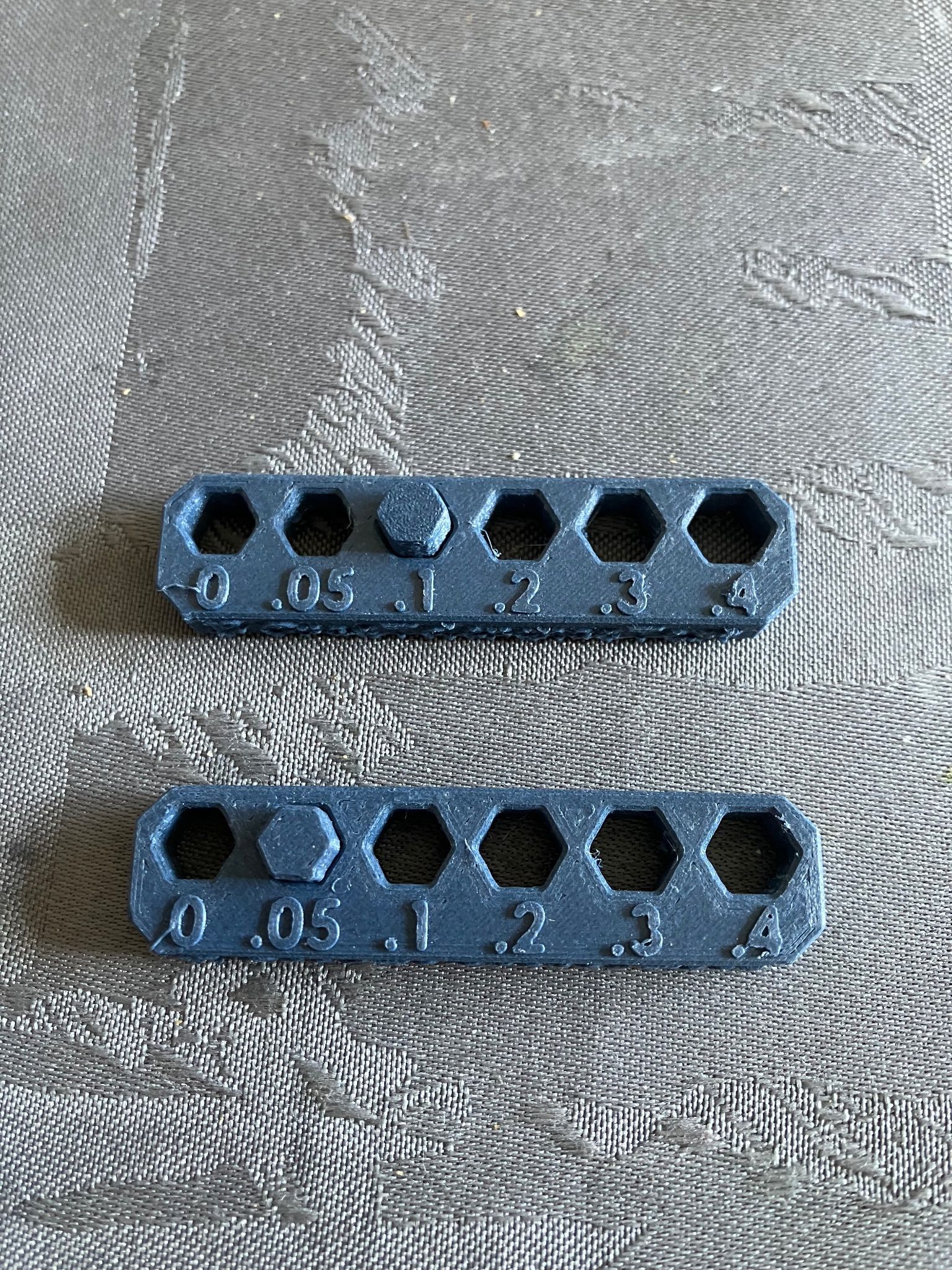

bonjour @mens59 pour compléter ce que disent mes collègues @Moucklee et @PPAC et comme tu souhaites un certain ajustement entre tes pièces, sur Bambu Studio je ne sais pas mais sur Orca tu as un test d'ajustement qui te permet de tester la "tenue" entre tes pièces qui te va et de modéliser en conséquence
mais en FDM sur nos imprimantes récentes, on arrive à avoir des ajustement très serrés (au alentour de 0.05 entre les pièces)
ça dépendra beaucoup du choix du matériaux et de la hauteur de couche 😉
un exemple d'ajustement ou il faut une massette plastique pour sortir la pièce
en 0.08 mm

blague à part, un exemple du test Orca
le même filament un Petg-CF dont on parlait avec une autre membre @RT36 imprimé en 0.2 mm de hauteur de couche puis en 0.08 mm
la photo parle d'elle-même et la première impression suffirait dans ton cas car il reste en place mais je le retire sans force dans le second cas il reste ne place mais je suis obligé d'appuyer avec le bout d'un stylo pour le sortir 😉

Petite question tout de même ! Tu me dis 0.2 et 0.08 mais sur ta photo on a 0.1 et 0.05 Est-ce que c'est parce qu'il faut se concentrer sur la différence en hauteur et non en largeur sur l'image ?
Sur mon cube, la zone emboitable fait 2x2mm, le trou fait donc également 2x2mm. Il faut donc paramétrer une marge de 0.1 sur le trou et sur la partie encastrable, ou 0.2mm sur le trou uniquement par exemple ?
il y a 36 minutes, mens59 a dit :
  1. 0.20 ou 0.08 mm, c'est l'hauteur de la couche ... ce que tu vois sur la photo, c'est la précision dimensionnelle
  2. pour ça, il te faudra faire un test (orca tolerance test), parce que ça dépend de l'imprimante, du filament, etc

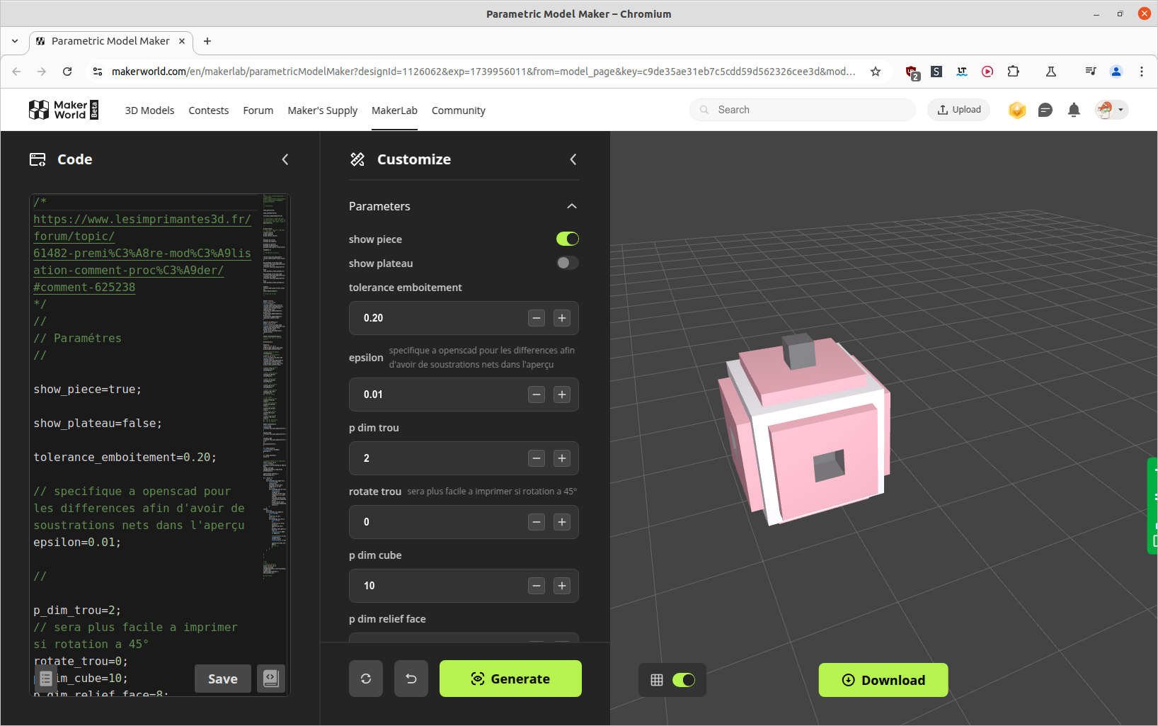

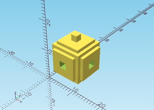

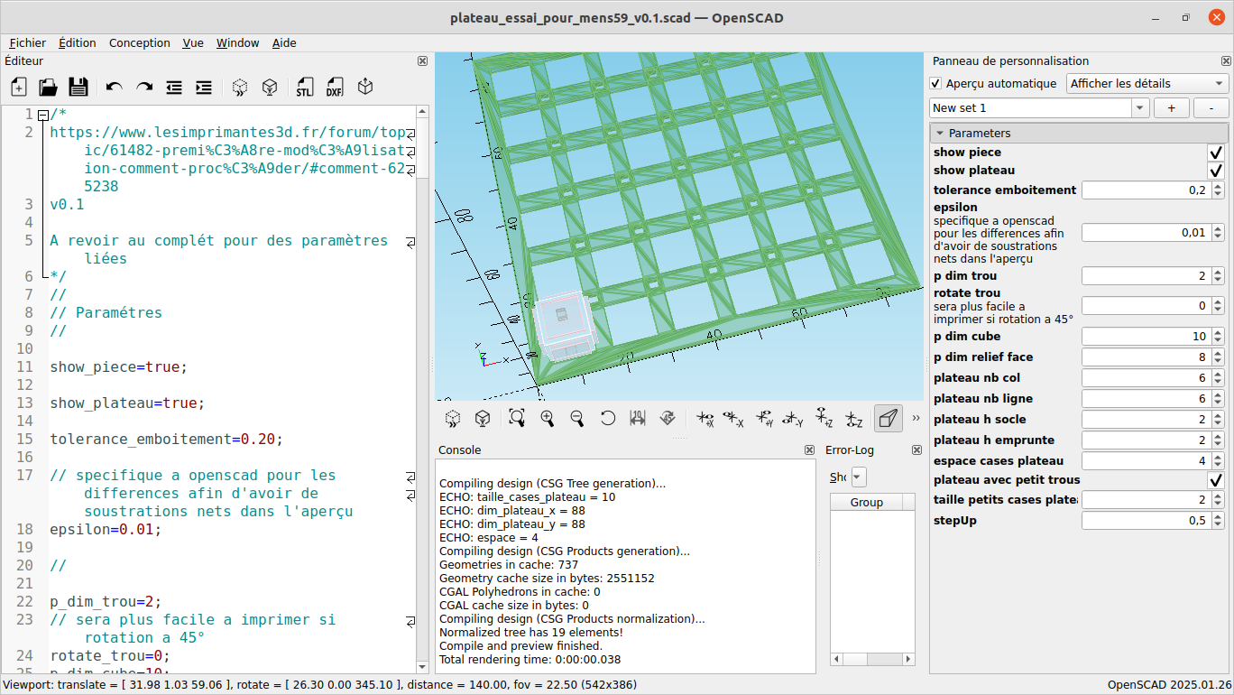

Sinon j'ai pris le défit / le temps de faire (à l'arrache) un essai de script paramétrique pour OpenSCAD (nom de variable à revoir, code sûrement simplifiable et à affiner, avec des morceaux à supprimer, mais semble faire le taf) pour générer ce que tu voudrais.
J'ai mis une tolérance d'emboitement pour les trous de la pièce, mais je n'ai vraiment réfléchi à s'il en fallait ailleurs.
Je l'ai publié sur MakerWorld
https://makerworld.com/fr/models/1126062
pour profiter du "Customize" qui ouvre leur outil en ligne de génération de pièce paramétrique basé sur un script OpenSCAD ( Comme cela, tu n'as pas à installer OpenSCAD sur ta machine )
Modifié (le) par PPAC

J'adore ! Voir l'idée apparaître en 3D concrètement comme ça c'est génial. Merci beaucoup !
Bon maintenant on essaie de comprendre clairement ce que l'on a devant les yeux ! ;D
Donc si je résume bien, Blender m'a permis de mieux montrer ce que je voulais, mais à oublier pour paramétrer un fichier imprimable.
Tu viens de créer un fichier qui permet de modifier chaque zone du cube par rapport aux couleurs, donc tu as lié la taille du trou avec le cube gris, le cube central blanc, et les faces roses pour qu'elles gardent toujours la même taille.

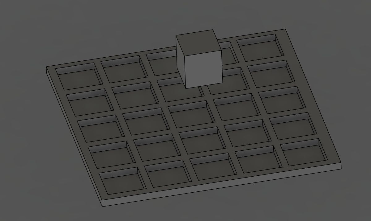

Voici la même conceptualisation pour le plateau. Mais je vois qu'il faut que je modifie certaines choses. Est-ce que ton fichier permettrait d'apporter les modifications nécessaires facilement ? Je m'explique :
https://youtu.be/ZaGeCadcCrw
Ici je vois qu'à cause des trous, le plateau ne peux pas tenir sans fond. Mais en agrandissant les tranches à 3mm et en laissant les trous à 2mm, alors on aurait toutes les tranches liées entres-elles et donc pas besoin de fond pour le plateau.
Mais du coup il faut aussi que les valeurs sur le cube suivent. Il faut passer augmenter les faces "roses" à 1,5 voir 2mm, et donc il faut également augmenter la taille des trous pour le cube.
Dis moi si je suis assez clair là dessus. Et désolé pour toutes mes questions, tu me consacres beaucoup de temps, un grand merci à toi !!

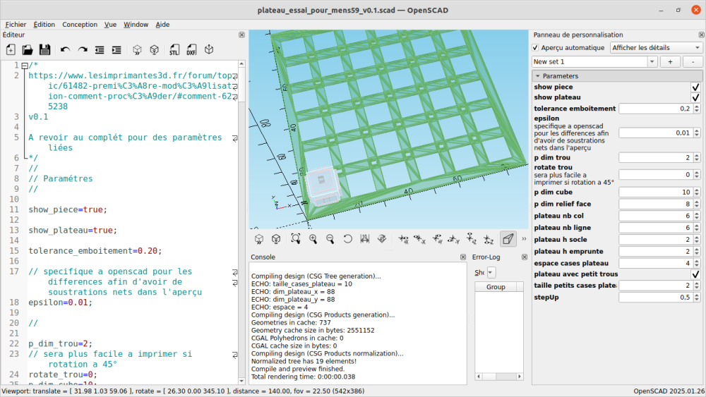

😮 @PPAC Mais tu as aussi fait le plateau ! Je suis en train de découvrir ton fichier là, ça m'a l'air vraiment top pour tester différentes dimensions.
J'ai réussi à augmenter le plateau en 6x6 (mieux pour ce que je souhaite tester) et à retirer le fond. Mais je n'ai pas réussi à modifier la taille des tranches en gardant les trous à 2mm pour que les tranches se relient.

C'est du code, il peut normalement être adapté plus ou moins facilement selon ce que tu veux y changer et ta compréhension du code et connaissances des scripts OpenSCAD..
Alors pour le plateau, j'étais partie sur une mauvaise interprétation que j'avais faite en paramétrique,
et quand j'ai compris mon erreur ( j'ai mis ce block de code dans un "if ( false) {...}") pour refaire ce qui devait mieux coller a ce que tu attendais.
Mais je n'ai pas vraiment pris le temps de le faire en paramétrique cette autre version du plateau ( des valeurs comme la taille des cases sont en dure dans le code )

Enfin les trous sur le plateau central permettront de venir emboiter des barrières qui serviront d'obstacle dans le déplacement des pions. L'idée c'est que la barrière face approximativement 6 cases de long en horizontale (c'est pourquoi j'ai voulu augmenter la taille du plateau), et 4 en diagonale.
Est-ce que ça paraît plus clair comme ça sur ce que j'essaie de prototyper ? Des cubes qui s'emboîtent et qui tiennent entre eux, puis qui se posent sur un plateau pour ne plus bouger, mais qui se retirent facilement/ne sont pas fixés.
(je remets mon EDIT ici car je pense que tu as du passer à côté @PPAC : "J'ai réussi à augmenter le plateau en 6x6 (mieux pour ce que je souhaite tester) et à retirer le fond. Mais je n'ai pas réussi à modifier la taille des tranches en gardant les trous à 2mm pour que les tranches se relient.")
EDIT 2 : Je vais me pencher sur le code pour essayer de déchiffrer tout ça ce soir. Merci beaucoup, je ne pensais pas avoir quelque chose d'aussi concret aussi vite.

Il y a 3 heures, mens59 a dit :
Je n'avais pas vu l'édit...
En l'état, le code pour le plateau ne permet pas cela sans plusieurs modifications.
J'ai rapidement fait une autre version du script pour faire le plateau plus comme tu l'as formulé. Mais, c'est du patch fait à l'arrache et, il me faudrait remettre à plat les paramètres et le code si on veut une cohérence entre les paramètres utilisée pour la pièce et ceux pour le plateau.... ( car là on peut faire un plateau incompatible avec une pièce et/ou des pièces incompatibles avec le plateau ) plateau_essai_pour_mens59_v0.1.scad
Merci @PPAC J'ai téléchargé OpenSCAD pour lancer ton fichier.
Pour le plateau c'est vraiment top, j'ai pu agrandir la largeur des tranches indépendamment des trous donc c'est parfait.
A partir de maintenant ce que je n'arrive pas à modifier et qui est indispensable pour s'adapter à la nouvelle taille du plateau, c'est de pouvoir modifier la taille de la partie rose qui sort du cube. Elle est actuellement de 1mm j'ai l'impression, il faudrait pouvoir la modifier car quand j'augmente "espace case plateau", il faut également augmenter cette partie.
Il faudrait qu'elles fasse au minimum 2mm pour correspondre à l'épaisseur du plateau, et donc toucher le sol. Ainsi avec une largeur de 4mm pour les tranches du plateau on a bien les 2 cubes qui se rejoignent (2 x 2mm).
Dis le moi si j'en demande trop surtout. Pour moi je trouve ça ultra complexe, et je ne sais pas combien de temps ça te prends. Je ne veux pas abuser de ta gentillesse surtout !
Ne t'embête pas à améliorer le code, je peux tout à fait faire correspondre chaque valeur, sans qu'elles ne se modifient automatiquement. Je n'ai juste pas réussi à modifier l'épaisseur de la partie rose (la taille oui mais pas la taille de la partie qui sort du cube blanc).
EDIT : j'ai l'impression qu'en modifiant "p dim relief face" ça modifie la taille selon une échelle, si on réduit la pièce ressort davantage, mais si on agrandi, la pièce ressort moins.
Modifié (le) par mens59
Il y a 15 heures, mens59 a dit :
Oui j'avais mis un paramètre calculé qui donc n'était pas calculé comme tu le voulais, j'ai modifié dans le script suivant pour que ce soit un paramètre fixé et paramétrable.
(J'en ai profité pour un peu nettoyer et réorganiser le code, c'est toujours un peu codé à l'arrache (pas simple a lire), mais un poil mieux codé 😉 )
plateau_essai_pour_mens59_v0.2.scad
Merci encore une fois, grâce à cette modélisation j'ai pu voir que mon modèle devait subir des petites modifications...
J'ai essayé de déchiffrer ton code sur le côté gauche. Je n'arrive pas à comprendre comment tu modélises uniquement avec ce code ! Le code ne sert qu'à modifier les formes existantes c'est bien ça ? Mais les formes comment les as-tu créé ? J'essaie de supprimer les deux faces roses sur le dessus et le dessous du cube, et de déplacer le carré gris sur une autre face à l'horizontale pour venir s'emboiter sur un autre cube.
Mais pour le moment j'ai juste réussi à changer la couleur de rose à bleu Youhou !! ;D
En lisant ton code j'ai pu comprendre par exemple que la taille des grands trous sur le plateau sont directement liés à la taille du cube blanc. J'arrive à modifier leur taille facilement en ajoutant +1/+2 dans le code. Ca avance, j'ai pu faire davantage de tests ! 🙂Et normalement j'ai trouvé la solution finale pour que tout s'emboîte correctement.
1- Supprimer les faces roses + trou sur le dessus et le dessous du cube, on en a pas besoin. (ou pouvoir les masquer individuellement pour ne pas les perdre)
2-Il faut que la face avec le carré gris n'ai pas de face rose, et que le carré gris soit mis sur une face du côté (et non pas du dessus).
Non attends ça ne va pas marcher. Il faut que le carré gris est une zone rose (gris + rose = rose autres faces). ex : gris = 2mm/rose = 1mm => rose autre face = 3mm
Donc on peut les emboiter sur des tranches de 4mm sur le plateau. "Normalement" ça devrait marcher. A cette étape il faudrait que j'imprime pour voir en main propre directement.
Est-ce qu'il est possible d'avoir à la fois une tolérance d'emboitement de 0.2 pour la zone grise, et une tolérance plus ample pour le cube blanc/parties roses avec le plateau vert ?

Il y a 9 heures, mens59 a dit :
Si tu veux mieux comprendre regarde les tutos qui parlent d'OpenSCAD ( exemple de recherche https://www.google.com/search?q=débuter+avec+OpenSCAD )
ou encore, regarder le manuel utilisateur d'OpenSCAD https://en.wikibooks.org/wiki/OpenSCAD_User_Manual
exemple de point de départ https://en.wikibooks.org/wiki/OpenSCAD_User_Manual/General et  https://en.wikibooks.org/wiki/OpenSCAD_User_Manual/Transformations#Basic_concept
À voir ... je dirai que ce que tu demandes est possible avec quelques modifications du code actuel.
L'idéal serait que tu arrives à faire la majorité de ses modifs toi-même pour que tu sois autonome sur ce projet.
Je devrais normalement avoir le temps de regarder dans la soirée.
