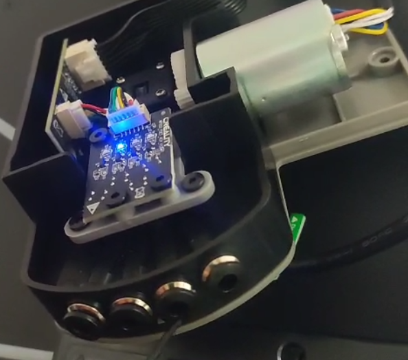

salut @Carlito06 voilà une video qui montre des pannes aléatoires sur ce hub
This is the cause of the FR2836 & FR2849 errors on Creality's K2/CFS Combo. That blue LED being lit indicates there is filament in that path when there is no filament really in that path as I show. Either the optical sensor for that path or the transistor in that sensors circuit is bad. When I pull the test filament out of each path you can hear a 'click' indicating the actuator is releasing, returning to the 'no filament present' in path. Yet that one LED stays on when it shouldn't. These errors can cause the spool associated with the affected sensor to completely retract all the filament out and then even continue spinning like it's rewinding/pulling the filament out. But worse yet this failure prevents the K2 from printing using the CFS.
"C'est la cause des erreurs FR2836 et FR2849 sur le combo K2/CFS de Creality. Cette LED bleue allumée indique qu'il y a du filament dans ce chemin alors qu'il n'y a pas vraiment de filament dans ce chemin comme je le montre. Soit le capteur optique pour ce chemin, soit le transistor dans ce circuit de capteurs est défectueux. Lorsque je retire le filament de test de chaque chemin, vous pouvez entendre un "clic" indiquant que l'actionneur se relâche, revenant au "aucun filament présent" dans le chemin. Pourtant, cette LED reste allumée alors qu'elle ne devrait pas. Ces erreurs peuvent amener la bobine associée au capteur affecté à rétracter complètement tout le filament, puis à continuer à tourner comme s'il rembobinait/tirait le filament. Mais pire encore, cette défaillance empêche le K2 d'imprimer en utilisant le CFS"
en partant de cette video @Carlito06 si tu as les mêmes symptômes, est ce que ça ne vaut pas le coût de demander une pièce de rechange

alors faudrait que je teste oui mais c'est quand meme chiant à tester car faut reproduire le soucis et ensuite demonter le truc et le faire fonctionner la tete en bas (c'est très malin de mettre des leds qui ne sont visibles qu'en démontant le truc etc)

effectivement @Carlito06 c'est clair et c'est exactement le défaut qui était montrer dans la vidéo que j'avais mis sur ce fil
donc le problème est connu de Creality, c'est un défaut de la carte ou du capteur mais c'est un défaut 🥺
oui mais creality veut une video... donc video... pfff par contre s'il m'en envoie un nouveau, j'installerai surement qq chose pour le proteger de la chaleur, une idée?

j'ai reprodui le pb avec du pla... je pense qu'il s'aggrave petit à petit et le pb vient des capteurs, sur ma video on ne voyait pas que quand j'enfile un filament, la lumière bleue varie, mais là on d'ou vient le pb...
