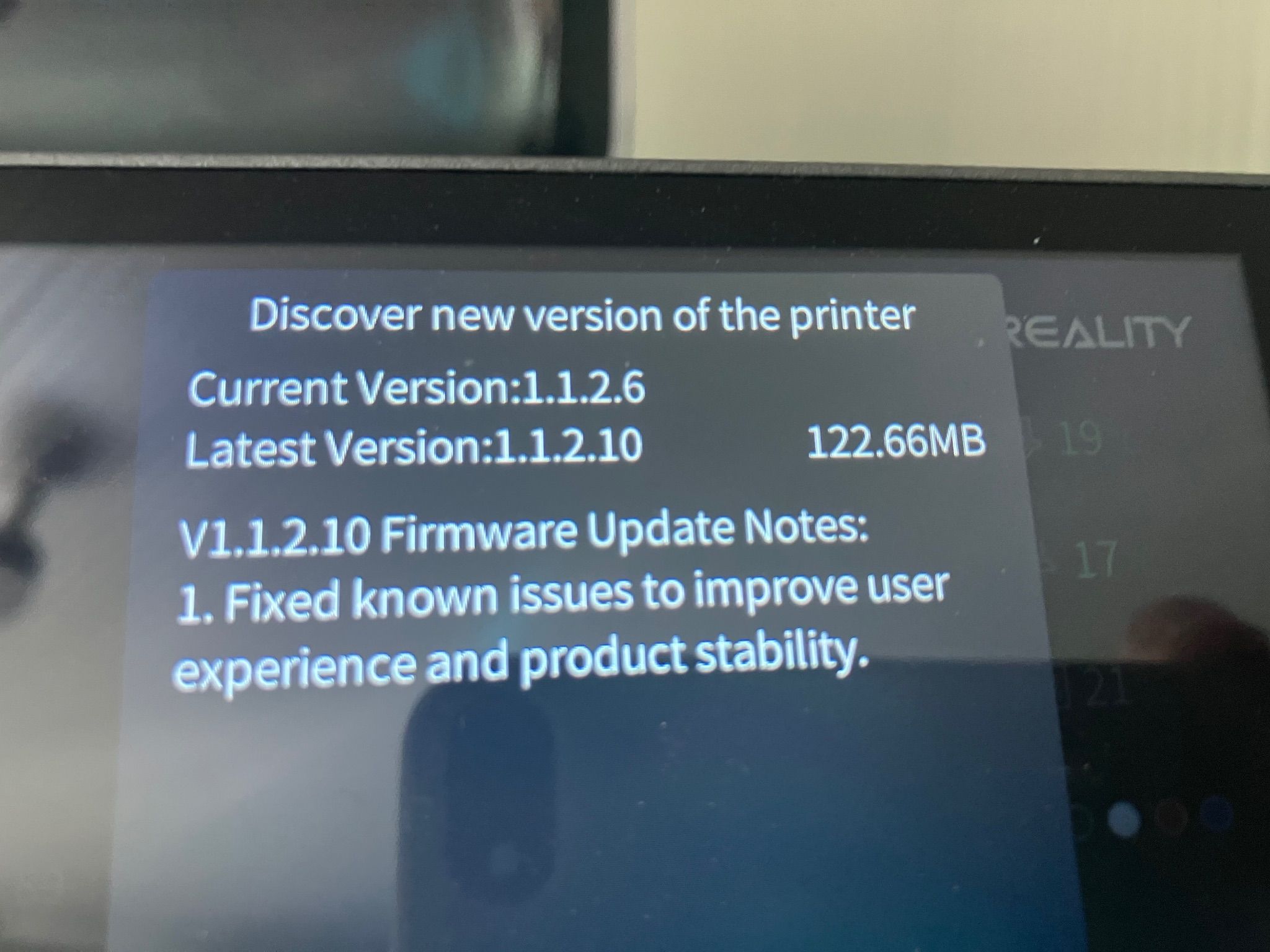

pjtlivjy Posté(e) Mars 10 Posté(e) Mars 10 as tu vu qu'il y a une nouvelle mise à jour du firmware @Carlito06
Carlito06 Posté(e) Mars 10 Auteur Posté(e) Mars 10 nop, mais meme si je vais regarder, il ne pourra pas corriger mon soucis de cfs...
