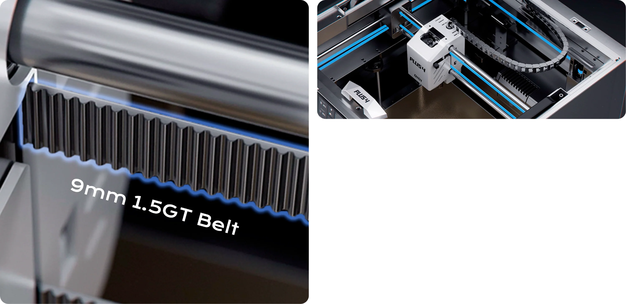

Je suppose que les courroies sont des GT2 6mm ?
Les glissières sont des tubes creux avec un état de surface en RA0,8 pour gagner en poids...

il y a 33 minutes, vap38 a dit :
non non mieux que ça 😉 pur le Ra je n'ai pas d'info mais tu fais bien d'en parler on va étudier ça

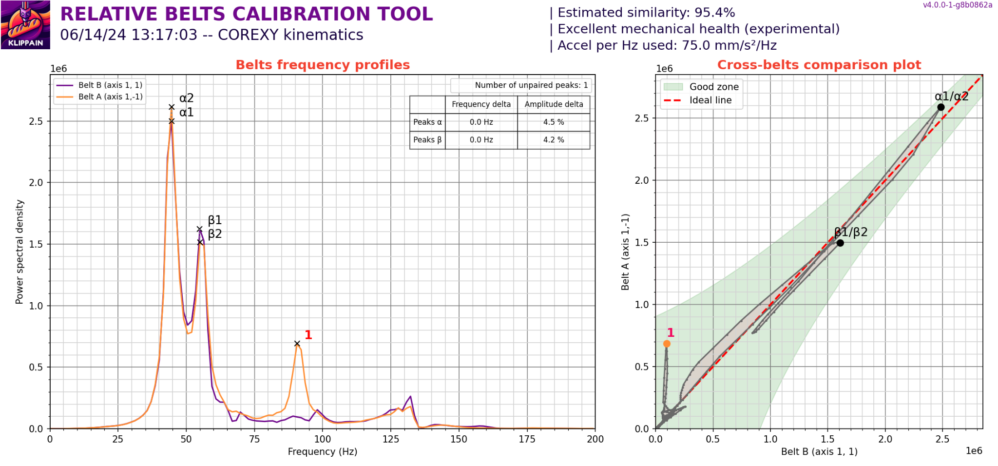

Pour la tension des courroies, on peut aussi utiliser un complément à Klipper : Shake & Tune qui propose plusieurs tests utilisant l'accéléromètre dont un dédié à ces tensions. C'est juste un affichage, une aide, permettant de visualiser si c'est correct… ou pas.
Exemple (vieux) avec ma X-Max3 «libérée» :
