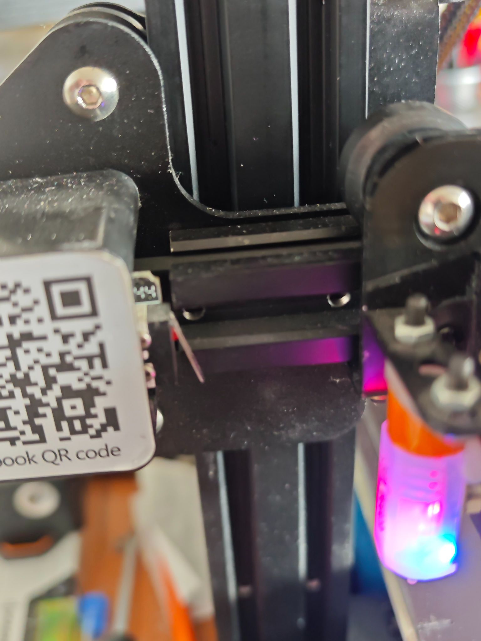

Bonjour, depuis hier j'ai un souci avec la ender 3. J'étais en train d'imprimer de l'ABS mais vu que sa a fait du warping j'ai décidé de l'arrêter et d'essayer avec le PLA. Jusqu'à la tout va bien. Je laisse refroidir etc. Je l'éteint pour mettre le PLA, je la rallume, je préchauffe, je met l'extrudeur en action pour faire sortir un peut de fil qui sort níquel et au moment de passer en home ben le plateau CLAC et pour l'instant je n'arrive pas à régler le problème. Impossible de lancer une impression. Parcontre quand je fais Move axis tout fonctionne sans claquement. Tous a était vérifier, démonté et nettoyé.

Salutation
il y a 24 minutes, lutin35 a dit :
Peux-tu détailler ?
Il "CLAC" car bloque et le moteur force sur une butée physique, en Y max, ou Y min (coté capteur de fin de course) ?
ou c'est autre chose ?

il y a 9 minutes, PPAC a dit :
Salutation
Peux-tu détailler ?
J'aurais dit Y fin de course.

il y a 12 minutes, lutin35 a dit :
Ha oui, j'ai parlé sans vraiment savoir. Le endstop est donc en Y Max sur ta machine.
Donc c'est le plateau qui clac, car il vient s'écraser et forcer sur le end-stop ?

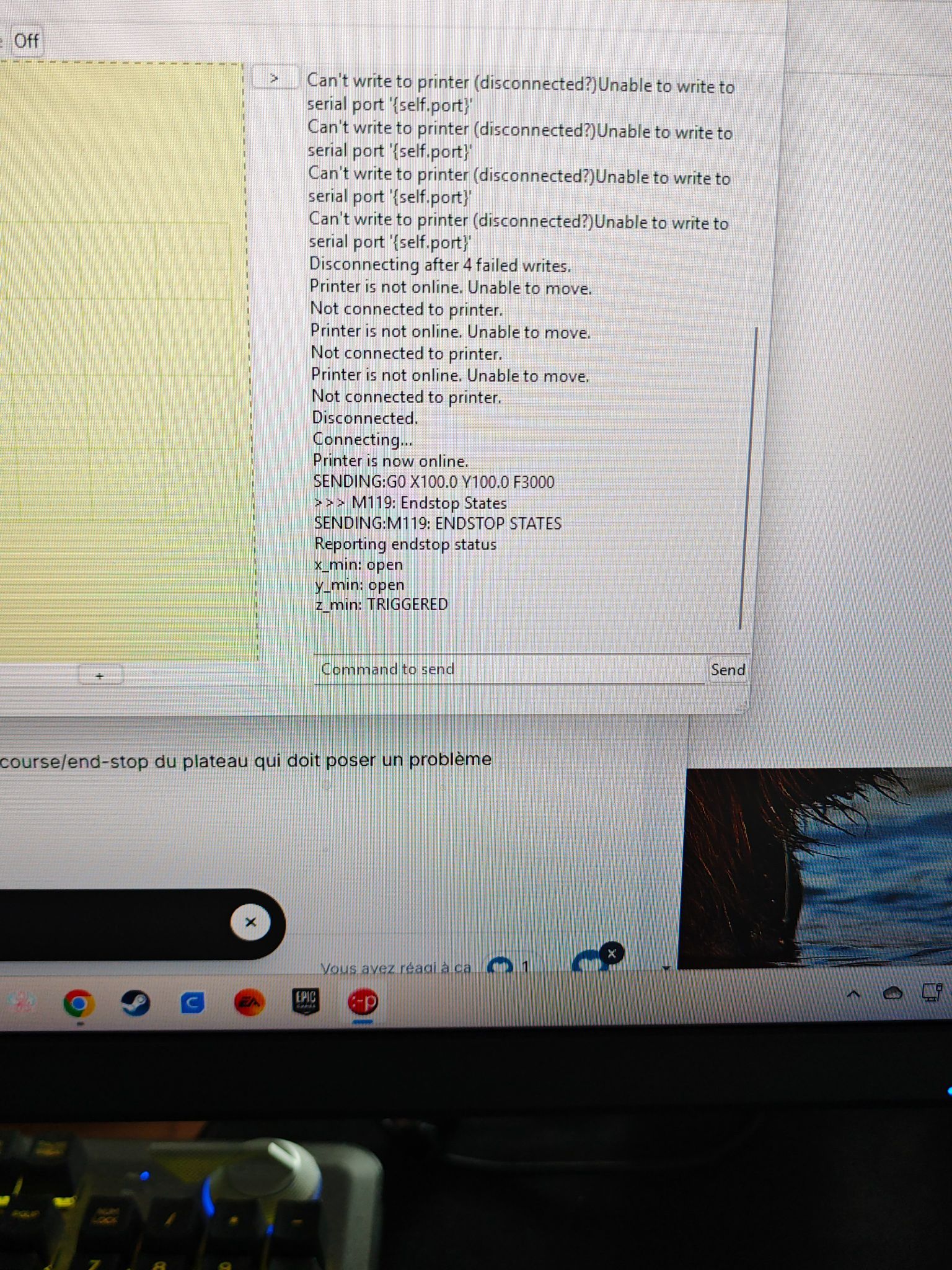

( Si oui alors vérifier le branchement du end-stop et qu'il clic quand on appuie dessus et quand on le relâche, éventuellement si tu arrives à te connecter avec par exemple Pronterface via une connexion USB avec la commande M119: Endstop States )
Tes explications étaient ambiguës à interpréter.
On pouvait penser que c'était l'extrudeur qui claquait.
Mais donc là, je n'ai plus vraiment de doute, c'est le capteur de fin de course/end-stop du plateau qui doit poser un problème
Sauf si j'ai mal interprété ce que tu expliques…

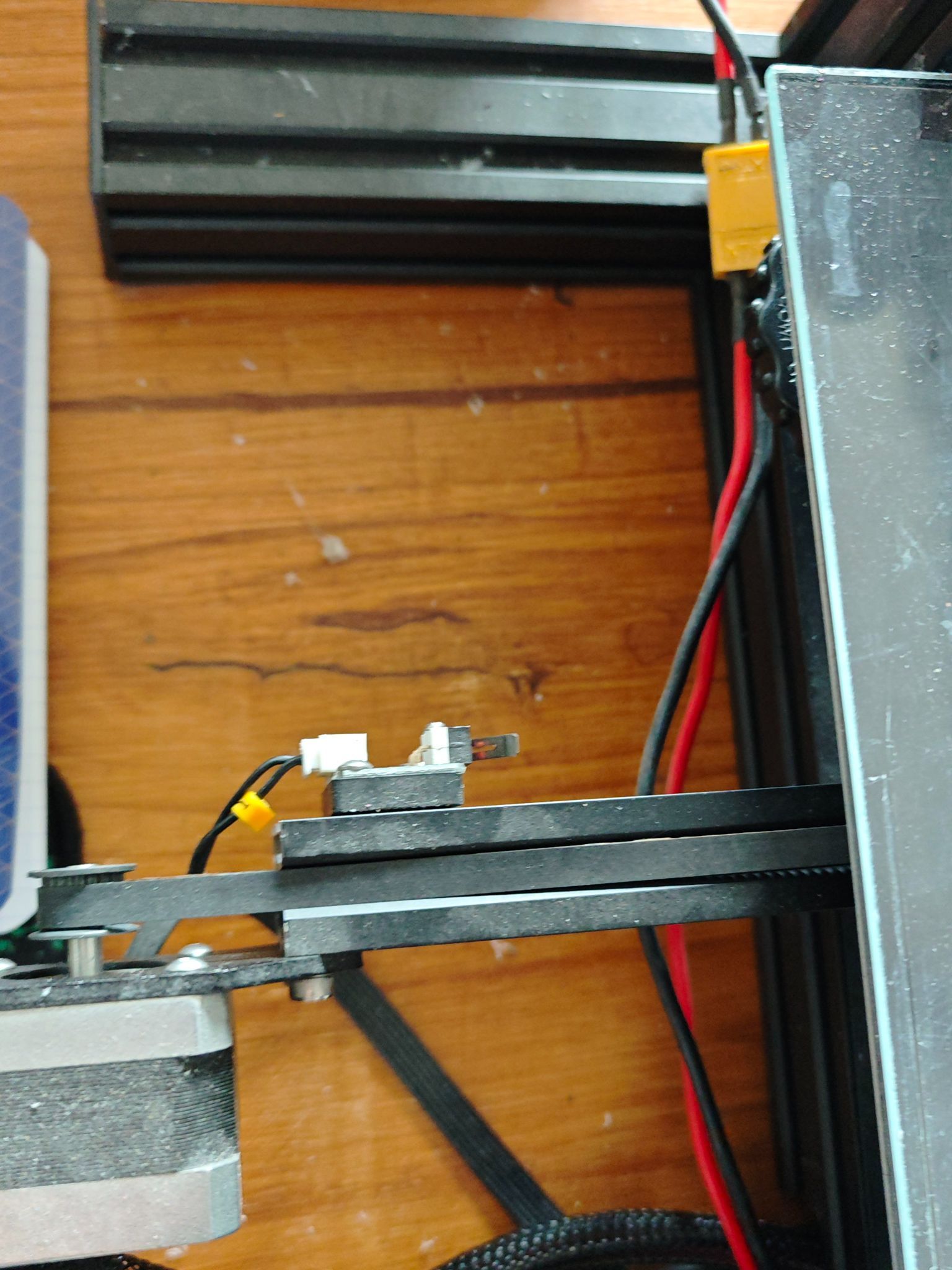

J'ai débranché et rebranché le endstop et quand j'appuie dessus on entend le petit CLAC
il y a 1 minute, lutin35 a dit :

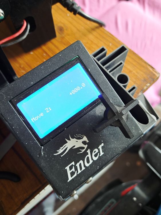

Parcontre je viens de remarquer que l'axe z ne descend pas en auto home mais descends sans problème dans move axis

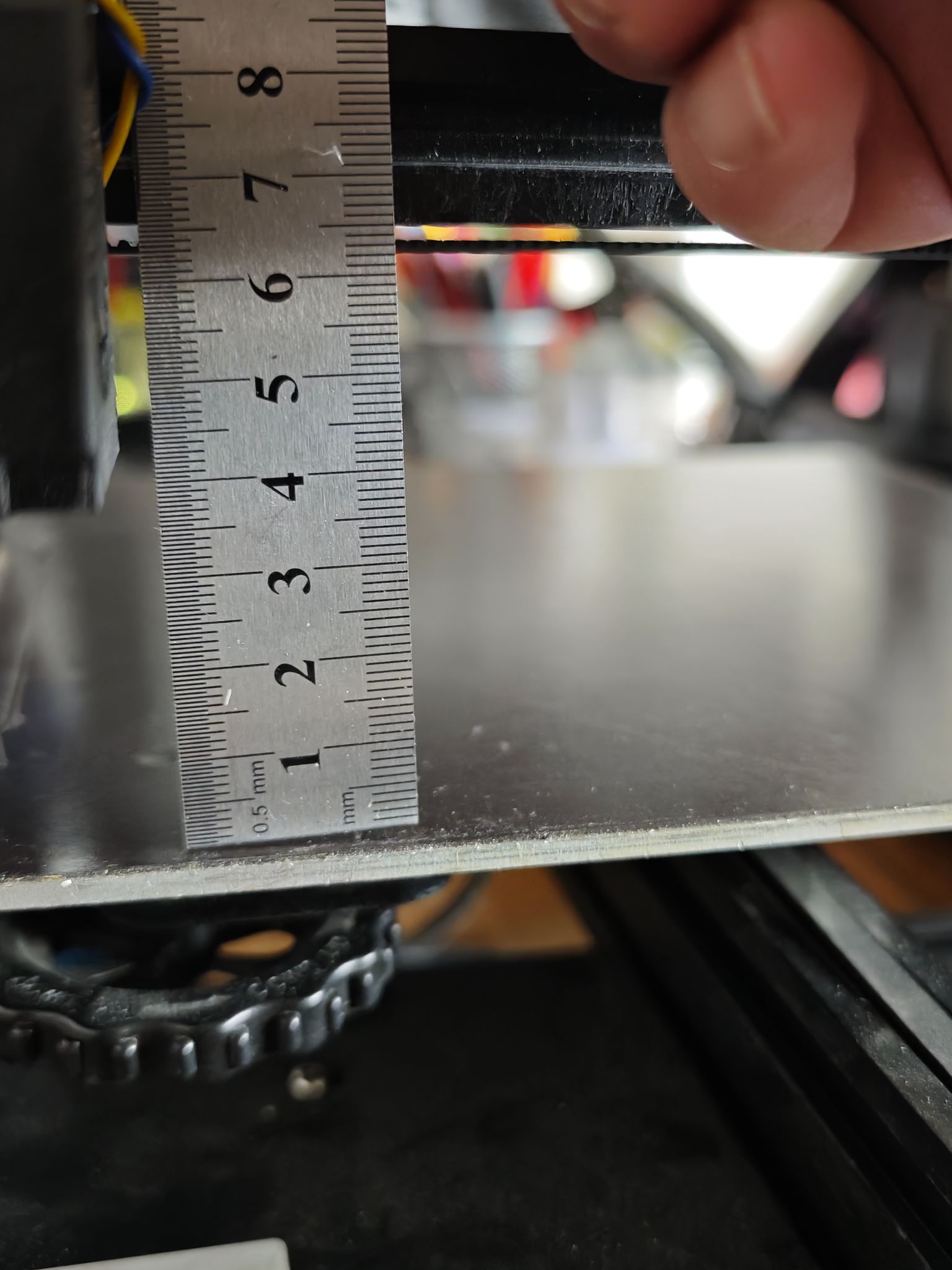

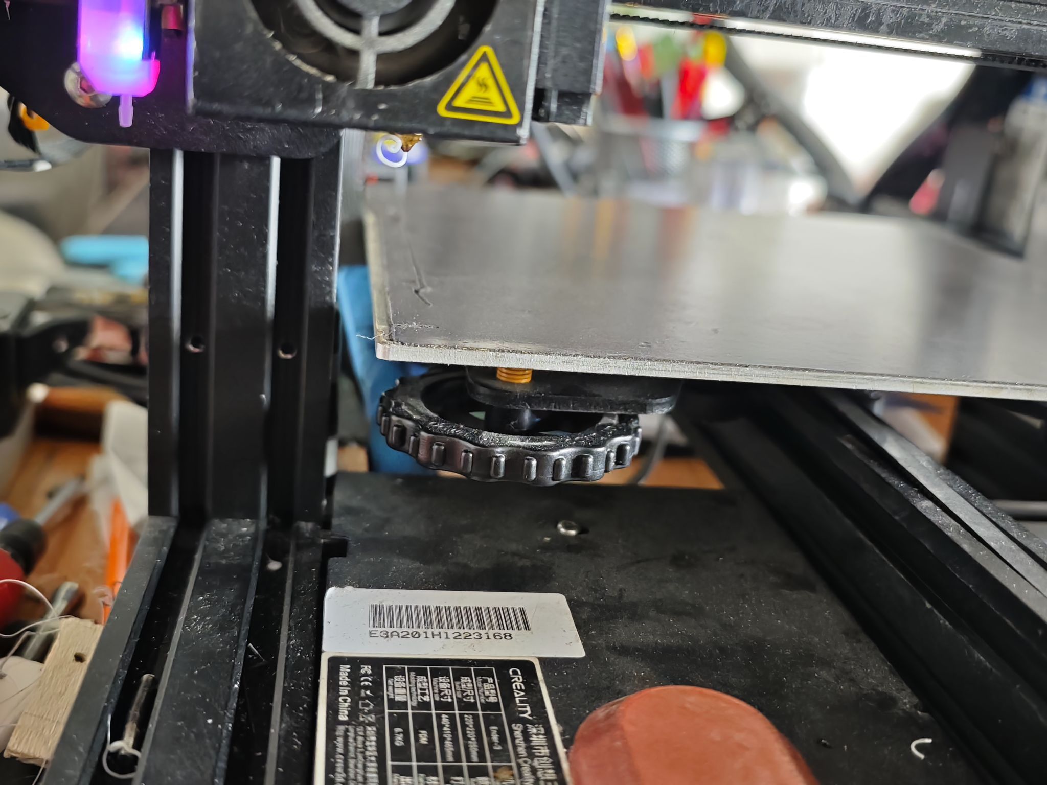

il y a 5 minutes, RFN_31 a dit :
Peut-être devrais-tu refaire le réglage du z-offset ?
Oui sûrement mais va falloir rentrer dans la cm de coup ?
Sur le logiciel pronterface sa m'affiche ça
En faite je crois que je me suis trompé dans mes explications 😂😂😂🫣🫣🫣. Et je crois que c'est le endstop la qui ne fonctionne plus malgré le clic. Jen ais un neuve qui traine je vais le mettre pour voir.
Bon ben problème résolu. Merci a tous pour votre aide

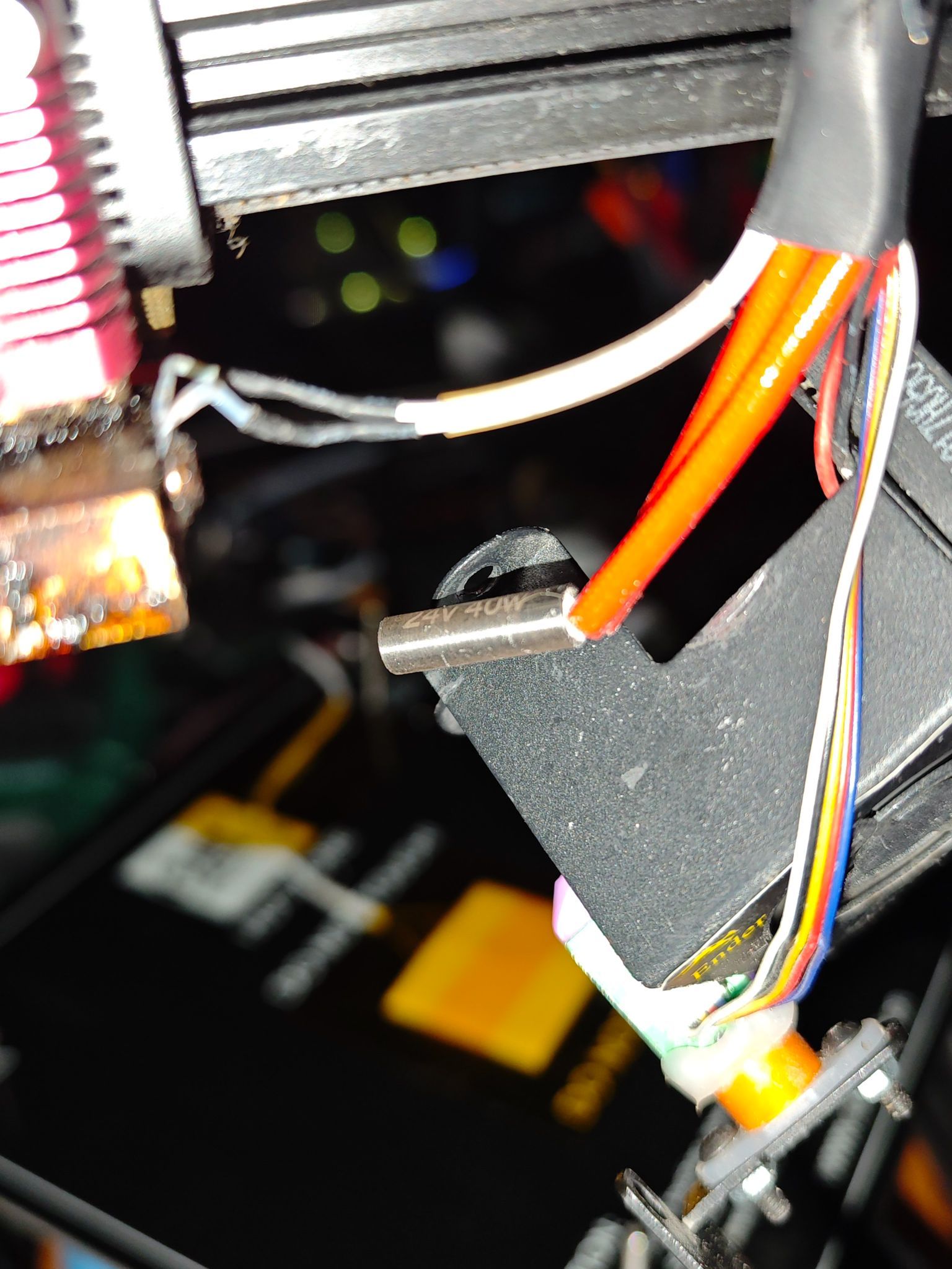

Bonjour, est ce que quelqu'un saurait me dire pourquoi sa ne veut pas chauffer ? Je viens de changer le thermistore et ça ne veut pas chauffer. Sa reste température ambiante
