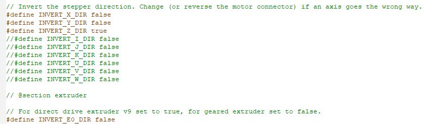

MrMagounet Posté(e) Février 26 Posté(e) Février 26 Il y a 1 heure, Muhcan a dit : Est-ce que c’est là pour la configuration des drivers ? Ah oui quelle est la différence entre tmc2208 et tmc2208_Standalone ? Alors oui mais pas que, la tu as en effet la définition des drivers, pour les TMC 2208 (2225); 2209 (2226) tu dois les définir en _standalone si tu les met sur une carte mère sans prise en charge de l'uart (ou si pas activé) le marlin comprendra que le réglage du driver ce fera pas la vis de réglage du Vref si tu reste avec la GenL V1 c'est ce qu'il faut utiliser, l'autre définition indique qu'il faut utiliser les drivers en communication UART ce qui indique que l'on configure les courant des drivers dans la configurations du marlin. Mais une fois cela effectif il te faut aussi inverse le sens de chaque moteur d'axes utilisant un 2208 ou 2209 par rapport a ce que tu as pour les 2100, car leur logique de fonctionnement est inversé. Cherche cela La ici l'exemple est ce que l'on as sur un Genius pro avec 2100 il faut mettre donc True a la place des False et False a la place des True, ici y a X Y Z E0, dans la Cas de la config de la Genius tu as logiquement XY, puis Z1 Z2 et E0 oui les W1 et Genius avait un driver par moteur Z ce qui est plus le cas sur les Genius pro et X2.
Muhcan Posté(e) Février 26 Auteur Posté(e) Février 26 (modifié) Ok j’essayerai ça une fois que j’aurai la carte mère et les drivers (je prendrai des tmc2208 de chez mks). Pour ce qui est des Vref, je suis tombé sur un des tes posts où tu recommandes les tensions suivantes pour les 2208 : X = 1v~1.1v - Y = 1v~1.1v - Z et E1(Z2) = 1.1v~1.2v - E0 = 0.68v Ps: dois-je aussi inverser le sens de rotation du moteur de l’extrudeur ou c’est juste pour les axes ? Modifié (le) Février 26 par Muhcan
MrMagounet Posté(e) Février 27 Posté(e) Février 27 Le 26/02/2025 at 16:01, Muhcan a dit : Ok j’essayerai ça une fois que j’aurai la carte mère et les drivers (je prendrai des tmc2208 de chez mks). Pour ce qui est des Vref, je suis tombé sur un des tes posts où tu recommandes les tensions suivantes pour les 2208 : X = 1v~1.1v - Y = 1v~1.1v - Z et E1(Z2) = 1.1v~1.2v - E0 = 0.68v Ps: dois-je aussi inverser le sens de rotation du moteur de l’extrudeur ou c’est juste pour les axes ? pour le moteur extrudeur aussi bien sûr , oui j'ai utiliser ces valeur sur la Genius avec les 2209 et la MKS Sgenl V2 32bits pendant 2 ans et 1/2 cela allait parfaitement et sur le E0 evitait les risques de surchauffe. après il vaut mieux un vref trop faible que trop fort, si trop faible tu aura les perte de pas et il suffit d'ajuster a la hausse un peu mais si tu place trop fort j'en connaissait qui avait du 1.1v de vref E0 leur moteur ont cramer assez vite car pas adapter a ce moteur.
