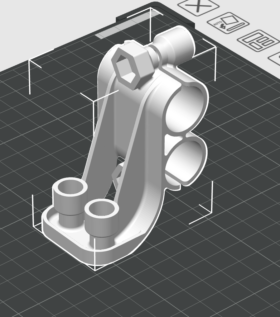

Gnifrus Posté(e) Février 26 Posté(e) Février 26 Bonjour, Je fais à nouveau appel à vous au sujet du choix du Slicer pour l'imprimante que j'ai achetée il y a peu de temps. (Qidi Q1 Pro) Sur les 2 slicers proposés par Qidi (QidiStudio et Qidi Slicer), j'ai débuté avec Qidi Slicer. (qui est basé sur Prusa Slicer) Par la suite, pour me former, j'ai acheté un livre "L'impression 3D FDM " de Benoît JELLIMANN qui montre pas mal de choses avec Ultimaker Cura. Après avoir vu pas mal de vidéos, j'ai l'impression que ce Slicer offre plus de possibilités que Qidi Slicer. Seulement, aucun profil n'existe pour la Q1 Pro, et je ne sais pas paramétrer l'imprimante. (plateau avec zones d'exclusions + G-Code en Klipper n'est pas proposé). J'ai vu qu'il existait d'autres slicers tels Orca Slicers qui reconnaissaient ma Q1 Pro. Je souhaiterais par la suite paramétrer au mieux mes filaments (ASA notamment), sans forcément recourir aux presets proposés par défaut, ou bien essayer de les améliorer pour avoir la meilleure impression possible. Bref, je suis un peu perdu. Qu'utilisez-vous de votre côté comme Slicer, et que pouvez-vous me conseiller ? Je vous remercie par avance pour votre aide et vous souhaite une bonne soirée, 2

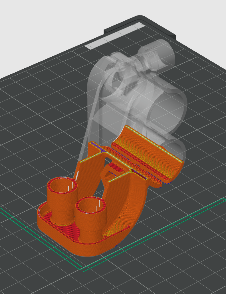

pjtlivjy Posté(e) Février 27 Posté(e) Février 27 je t'en prie c'est avec plaisir @Gnifrus en fait c'est une question difficile car l'ergonomie et la logique de chaque slicer est spécifique et être à l'aise avec un slicer est très important (surtout que tu as le choix ) et pour cela il faut essayer dans les choses que je trouve intéressante sur Qidi Studio et Orca, c'est le mode de visualisation fantôme après tranchage cela permet un repérage plus facile et une meilleure compréhension du tranchage 1 1
Gnifrus Posté(e) Février 27 Auteur Posté(e) Février 27 OK, merci beaucoup ! Je vais donc essayer les 3, et trouver celui qui me correspond le mieux, en fonction surtout de ce que je veux faire. En tout cas, notre échange a permis d'éliminer Cura du lot, c'est déjà ça ! Au passage, très belle pièce dans ta copie d'écran ! C'est vrai que c'est sympa de voir la visualisation fantôme ! Bonne journée, 1
