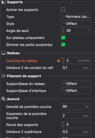

Qu'en pensez vous ? Combien faut il mettre de couches sur ce radeau ?

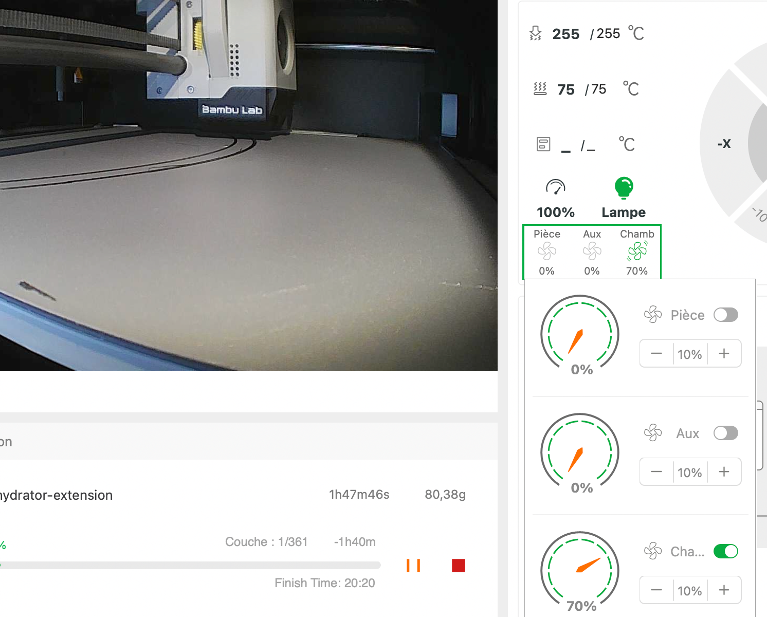

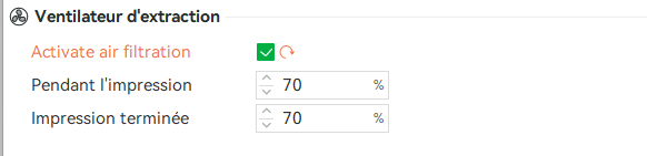

Bonjour, je reviens sur ce sujet car depuis que j'ai activé "amélioration filtration de l'air" sur ma P1S le ventilateur chambre est à 70% même pour le PETG....
Pourtant l'option sur le filament est décochée.... j'ai du mal a comprendre le fonctionnement.
Ventilateur d'extraction c'est bien le ventilateur chambre ?
Merci pour votre aide

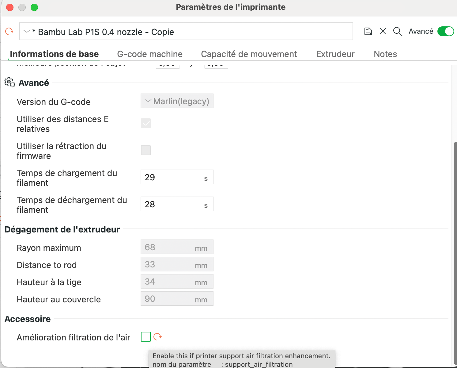

Par défaut, les valeurs de nos ventilateur d'extraction de caisson (Filtre à charbon actif) sont géré par le slicer, cela en fonction du filament (PLA, PETG,ASA etc...) les valeurs fluctue en fonction de ce que tu imprime.
Maintenant tu peux les gérer manuellement, mais pour cela il faudra que tu règle pour chaque filament, si tu ne le fais pas la valeur par défaut enregistré par BBStudio est de 70%

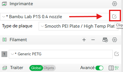

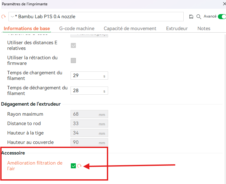

Pour basculer en mode manuel voici les étapes
Paramètre Machine.
Puis tu active la filtration de l'air.
Une fois activer il faut aller dans les paramètres de tes/ton filament(s)
Ensuite les valeurs tu les modifie à ta convenance.
Si tu estime que tu imprime dans un endroit frais alors tu peux réduire 70% à 40% par exemple et faire des essais jusqu’à tomber sur la bonne valeur.

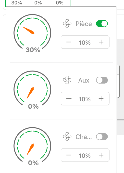

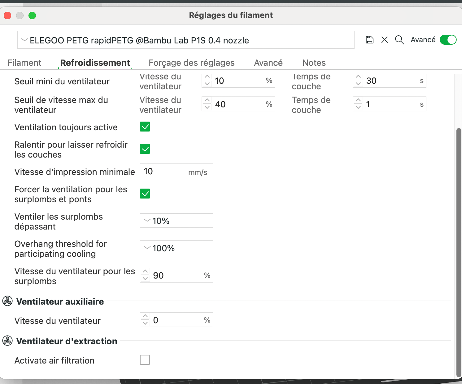

Merci. Mais auxiliaire ce n’est pas ventilation d’évacuation comme sur ma capture ? Le auxiliaire pour le PETG est à 0. Ça c’est ok il reste à 0. Par contre pour le filtre à charbon il n’est pas coché mais il tourne à 70%.
du coup je ne comprends pas
J’ai fait un teste, même en décochant l’option amélioration de la filtration de l’air sur l’imprimante il m’active quand même la filtration

Au temps pour moi, j'ai mélangé des capture d'écran...
C'est exactement la même manipulation que j'ai décrit dans mon premier post
Modifié (le) par Moucklee

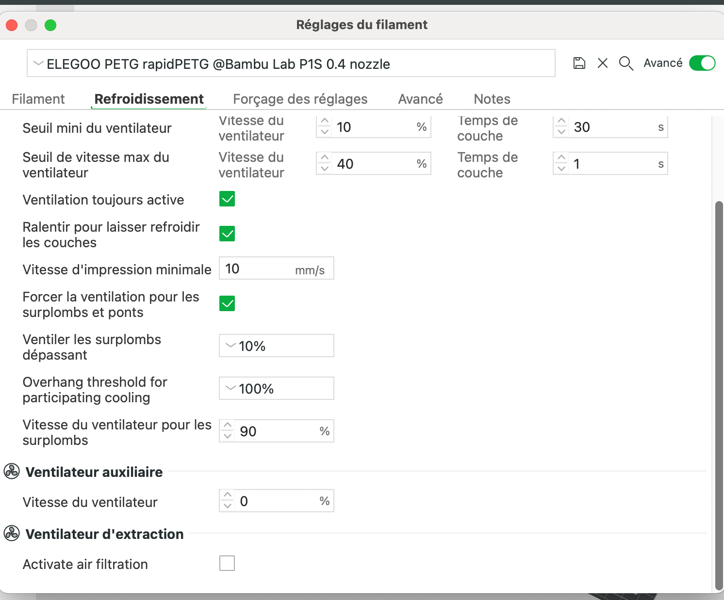

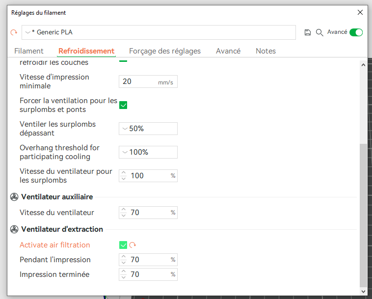

Si tu souhaites gérer le ventilateur d'extraction, il faut aussi l'activer dans les réglages du filament
Tu peux ensuite régler la vitesse pendant et après l'impression

ok mais pourquoi lorsqu'il est décoché il tourne a 70%... C'est ca que je n'arrive pas a comprendre.

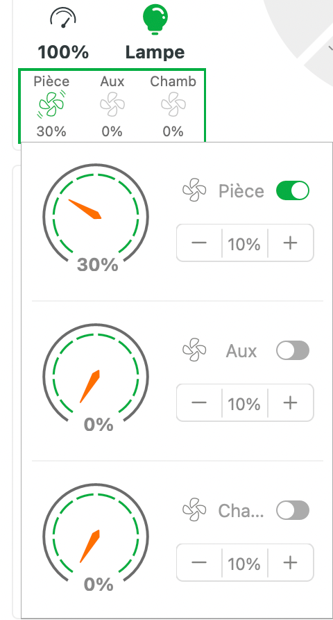

et ici je me retrouve avec ventilation chambre à 70% (la il est à 0 car je l'ai désactivé en manuel pendant l'impression. Car ca me décolle la pièce du plateau (il fait trop froid dans la cave si j'active ca je pense que ca refroidit trop le caisson et la pièce se décolle)
Modifié (le) par xavax
Sans doute un réglage par défaut pour que l'extraction soit toujours active
Autant je peux admettre que le ventilateur auxiliaire puisse causer des décollements. Autant l'extraction non. Sauf si tu as besoin d'avoir une température assez élevée et contrôlée dans l'enceinte ce que nos P1S ne permettent pas

meme si je désactive l'option sur l'imprimante ca tourne ...
quand j'ai terminé l'impression je vais tout redémarrer
je viens de recommencer, fermé barbu studio, option décochées partout
le ventilateur chambre c'est bien celui du filtre a charbon ?
@Moucklee et @jcjames_13009  a mon avis je dois confondre ventilateur chambre avec celui du filtre a charbon. J'aimerais bien savoir s'il tourne aussi chez vous a 70% pour le PETG ce ventilateur chambre.... . Je n'ai pas essayé avec le PLA mais je pense qu'il fait pareil.
Pièce c'est bien le ventilateur qui souffle sur la pièce a partir de la tête d'impression ?
Auxiliaire c'est le gros sur le coté gauche de l'imprimante ?
d'après ce que j'ai lu sur le web ce ventilateur chambre s'allume si la température du beh est > à 45 degres .... j'ai du rêver alors il est toujours allumé mais je n'avais pas remarqué... du coup je n'ai toujours pas compris ou était le ventilateur du filtre a charbon
Il y a 5 heures, Moucklee a dit :
C'est normal, il est réglé par défaut sur "70%" pour tout les filaments lorsque tu active l'option, tu dois ajuster la valeur pour chaque filament ensuite.
Je site @Moucklee un peu au dessus
