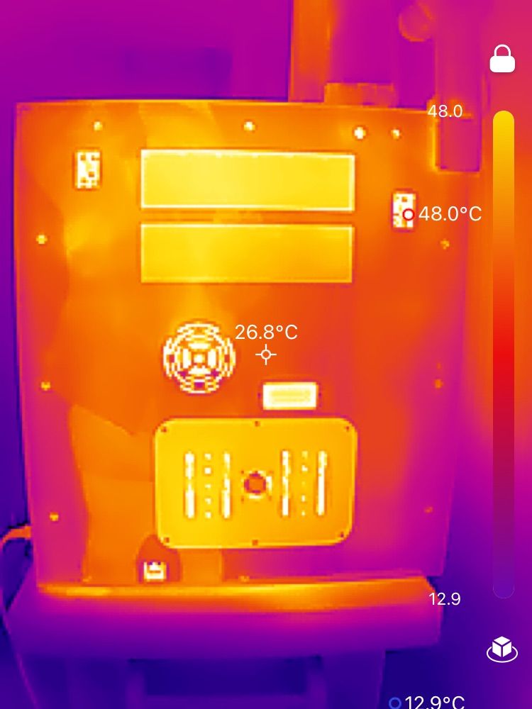

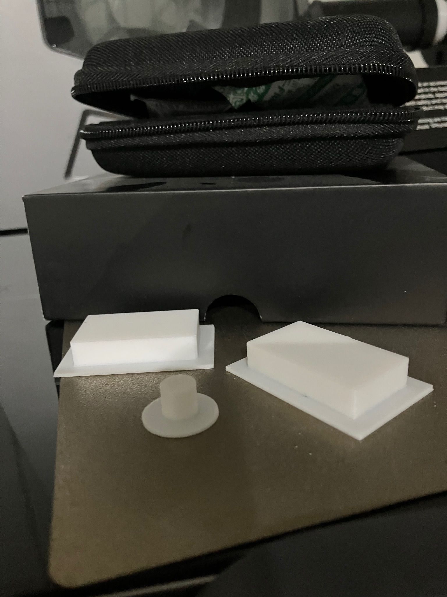

bonjour @vap38 pour l'instant très affairé par les travaux de mon nouvel atelier, je n'ai pas fait grand chose 😉
là aujourd'hui c'est repos donc je modélise des bouchons thermiques pour l'arrière de la Plus 4 ou il y a 4 problèmes
une fois validé, je les mettrais à disposition bien évidement
Modifié (le) par pjtlivjy

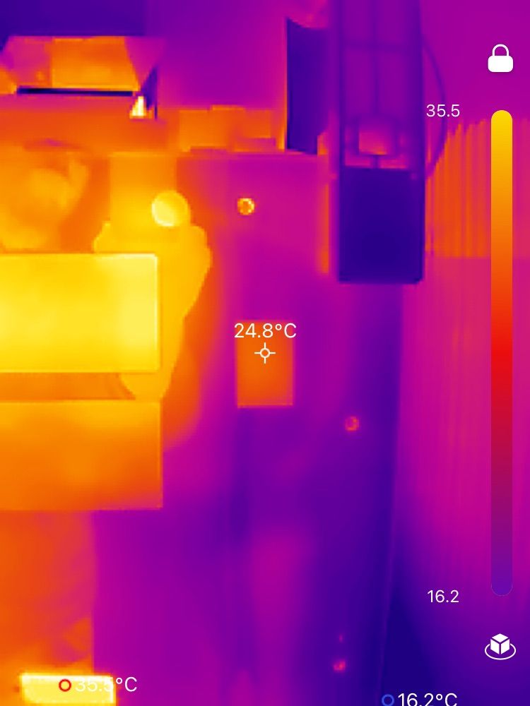

alors voilà le résultat, c'est quand même mieux grâce à ça 🤣

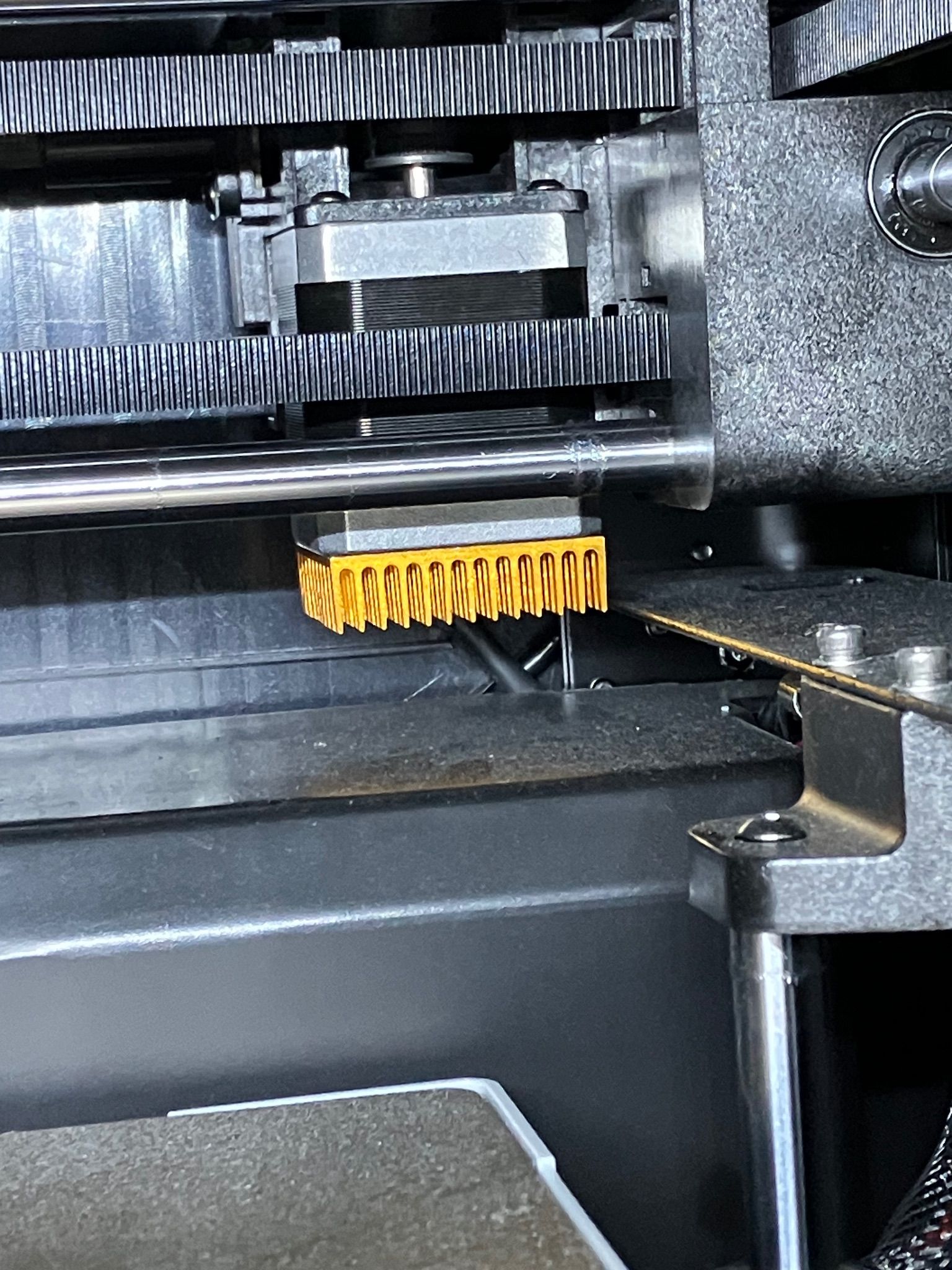

j'ai aussi monté des radiateurs sur tous les moteurs @vap38 (bien que pour les Z ça frise le luxe 😉)

Bonsoir @pjtlivjy,
Pourrais tu m'en (nous en ) dire plus sur ces radiateurs : La raison de ce montage, conception ( matériau, .. ), montage, résultats, .. ?
Merci.
