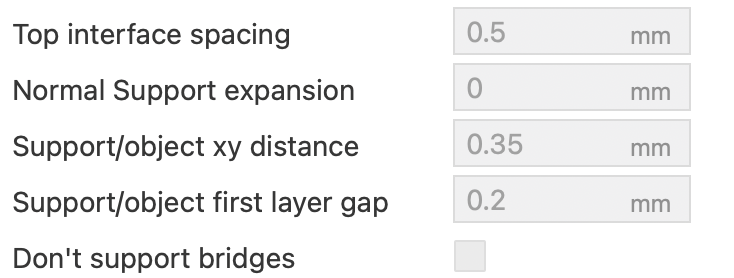

bonsoir @Strrato +1 avec @BO105cbs pour les supports arborescents
sur Qidi Studio comme sur Orca,  tes bases de support sont collés à ta pièce à cause du paramètre : Support / Object xy distance 😉

En fonction des "Trancheurs" il existe une option ou éventuellement tu peux "éloigner" la bordure du modèle, après je ne sais pas si cela fonctionne sur les bordures des supports arborescent mais pourquoi pas.

Après pour la partie supportage tant en mode normal qu'en arborescent, des tests, rien que des tests. Petite astuce si tu utilises Cura, c'est de réduire la largeur des lignes des dernières couches  appelées (interface), de façon à ce qu'elles se retirent facilement sans trop laisser de traces. je mettais pour ces dernières une largeur de 0.30 avec une buse de 0.4.
En ce qui concerne l'espacement entre l'interface et le sujet donc la distance Z, je laisse toujours l'épaisseur de la couche. Pour le motif je fait en sorte que l'interface soit des lignes au lieu de grille et limite leur hauteur à 3 couches, c'est bien suffisant.
Pour conclure le supportage est une chose à ne pas négliger, mais une machine bien réglée, ou une orientation de la pièce (parfois étrange....) permet d'en diminuer drastiquement le nombre, mais rien de vaut après des "simulations" à l'écran des essais, pour chaque type de filament, ils ne réagissent pas pareil. Les supports arborescents sont un peu trop méconnus à mon sens, car ils peuvent augmenter le temps d'impression parfois,  alors que souvent 😁,  ils peuvent remplacer les supports "normaux" quant "l'esthétique" est en jeu.

Merci pour ces conseils @pjtlivjy je n'avais pas scroll assez dans les réglage pour voir ces options, surtout la partie "don't support bridges", je vais essayer d'augmenter un peu la distance xy voir ce que ça donne (je ne visualise pas vraiment l'impact réel pour le moment mais je vais tenter une valeur assez large genre 0.5 sur un petit essais voir si je comprends l'impact)

je t'en prie @Strrato O.5 sera un peu trop court, pourquoi les premières couches sont plus large que 0.4 donc je te conseille un 0.8 pour être tranquille 😉

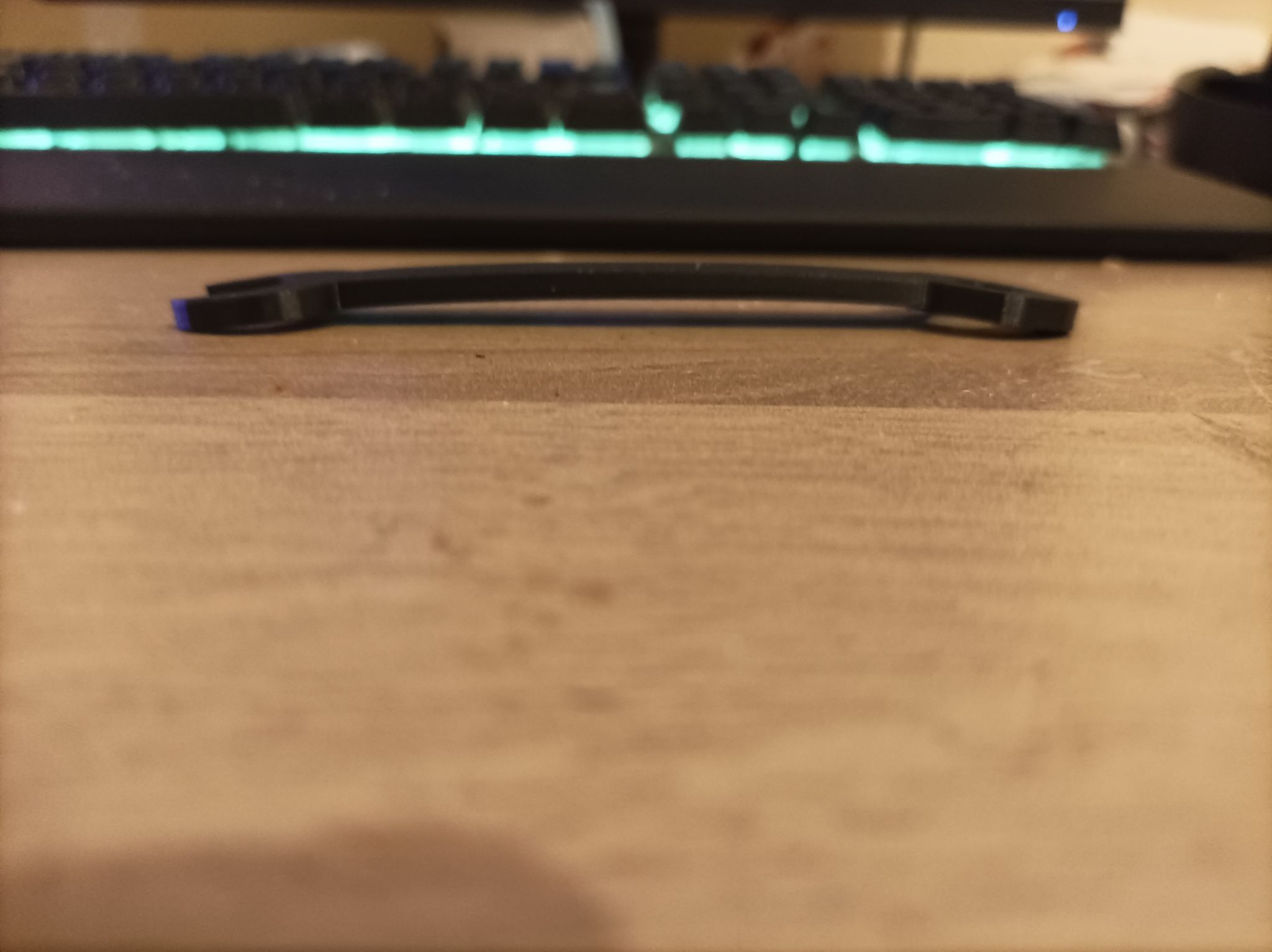

En effet pour l'instant je pense que je vais retrouver la pièce ayant triplé de volume, je laisse le suspense le temps que ça refroidisse, après le meilleur moyen d'apprendre c'est de faire des erreurs 😅
J'y pense comme demain je vais tenter d'imprimer en petg, ça se recuit ça ou pas besoin ?
Au final ça va, la pièce à juste bombée et donc soulevé le sable au dessus montrant la forme, je m'attendais à un gain de volume ou des bulles mais au final c'est juste la même, mais un peu pliée. Après comme c'était pour tester la résistance c'est une clé de 1.2cm, je vais la tester sur un écrou qui a cassé le premier test sans recuit pour voir si ça pète aussi facilement que le premier test. (Je cherche juste à comprendre la résistance mécaniques des matériaux simple dans ce cas)

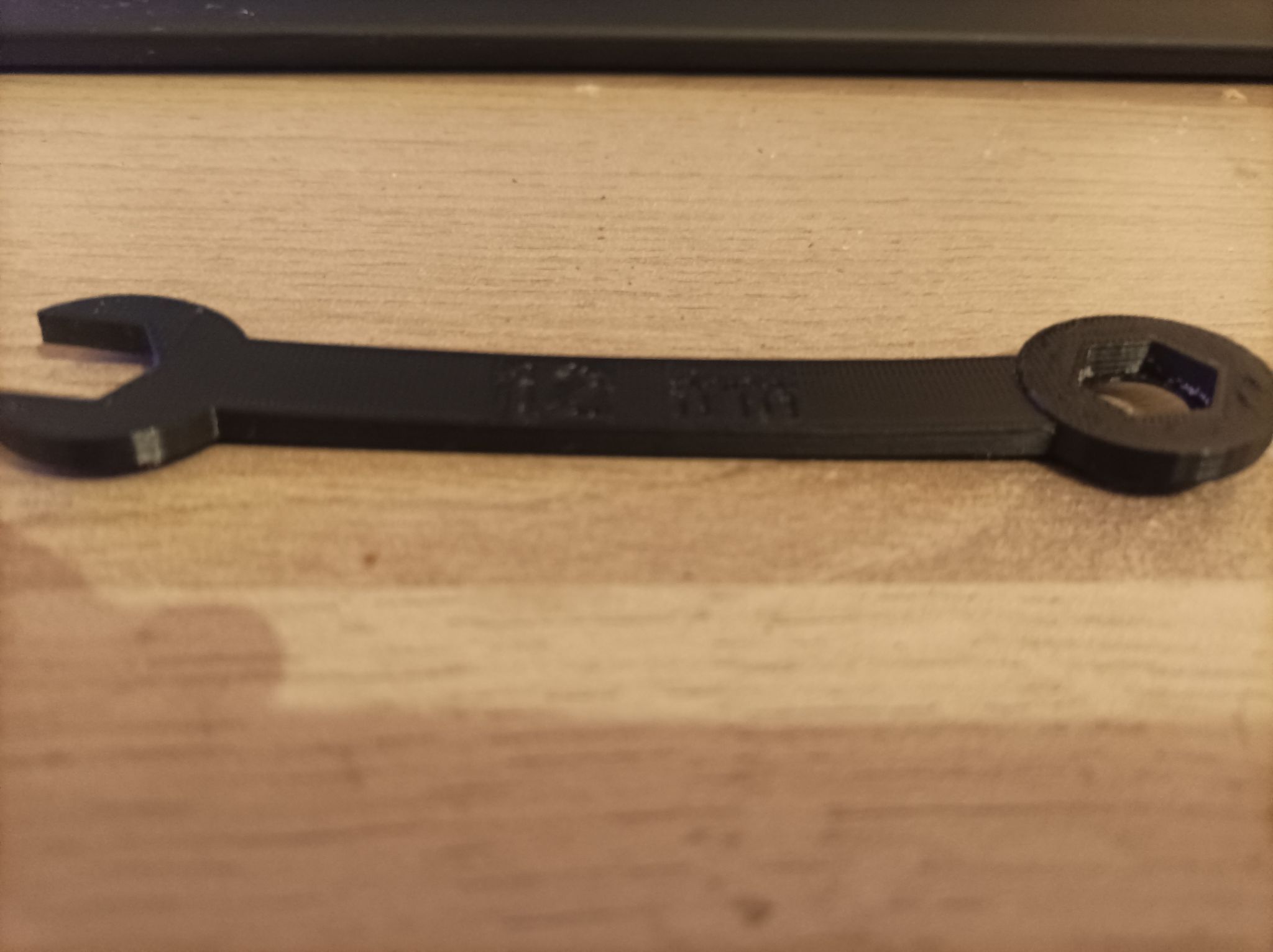

Oui j'avais juste répondu vite fait hier soir avant de me coucher.
N'ayant toujours pas d'appareil photo convenable c'est pas de la grande imagerie, mais le remplacement de ce vieux téléphone arrive bientôt, il a planté 2 fois en essayent de juste faire le focus à l'instant, donc c'est un peu flou en l'état.
Je laisse tourner le déshumidificateur encore 1h ou 2 dans ma pièce de travail et fini un modèle à tester avant de lancer le test au petg
IMG_20250309_140058.thumb.jpg.de7aae77bb83b88839ca6a80330f4b57.jpgIMG_20250309_140108.thumb.jpg.329c053447412800bb3af22014911875.jpg
salut @Strrato merci de ton retour. Pour qu'un Pla puisse être recuit il doit avoir été modifié au niveau de sa formulation. Le Pla Qidi est un excellent Pla mais formulé pour la vitesse ... rien d'autre 😉
tu l'avais préparé comment pour le recuit ?
Pour les fabricants de Pla supportant le recuit, tu as  Polymaker, Extrudr, ColorFabb, Spectrum
mais de manière plus large si tu vois apparaître dans le descriptif d'un Pla 850 ou 870 c'est tout bon
