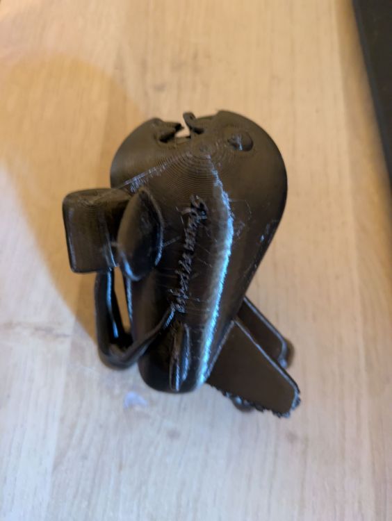

J'essaye de faire une parodie un peu bizzaroide de sangoku qui nécessite des points de pivots entres les pièces, pour l'instant je test de faire juste des "clés" sur blender avec des cubes, en version final je ferais des cylindres mais là j'essaye surtout de comprendre comment faire les supports correctement.
J'ai tenté l'impression de la tête uniquement en essayant d'avoir un cube percé sous le cou, après avec passé 1h à retirer chaque petit muret à la pince pour sortir le modèle de l'enfer de petits support qui soutenais les parties flottante, je me retrouve avec un soucis pour le trou qui fait la jonction entres le corps et la tête du personnage, l'ayant imprimé cou vers la plaque chauffante pour que ce soit le plus plat possible. L'appareil photo de mon tel étant horrible les détails sont peu visible, mais il est supposé avoir un carré vide sous le cou, là je pense qu'il y a la couche de supporte puis entres les 2 mes supports, sauf que je ne sais pas comment retirer cette couche. Auriez-vous des astuces pour retirer cette couche sans faire fondre le tout à coup de décapeur thermique, ou sinon des conseils pour parvenir à faire un trou pour connecter 2 parties correctement depuis un slicer ? (qidi ou autre, je n'ai utilisé que qidi studio mais j'ai vu que orca slicer pouvais aussi très bien marcher avec ma qidi q1 pro)

Déjà pour ce genre de pièce, j'aurais pris des supports arborescents, plus adaptés aux figurines, il me semble, ensuite pour le trou du dessous, je n'aurais pas mis de support, c'est un petit pont, et normalement la machine peut l'imprimer sans trop de souci, si la ventilation et la vitesses des ponts sont bien gérées dans ton slicer, ça le fait. Bon cette surface ne sera peut être pas aussi propre que ta première couche, peut éventuellement nécessiter un léger ponçage après, mais alors pas grand chose.

Ah oui j'ai pas trop joué avec les options pour les supports, c'est la première fois que j'en met donc j'ai un peu laissé par défaut les options.
Après avoir décortiqué le truc j'ai vu aussi plusieurs erreurs que j'ai fait sur la modélisation, donc il faut de toute manière que je le réimprime après avoir corrigé le modèle (note pour moi même : ne plus faire trop de détails et prévoir l'espace de passage du pinceau après impression...)
Je vais faire quelques tests avec des trucs plus petits et des vides pour les pont, aussi tester les autres types de supports. J'aurai dû faire ça avant de lancer l'impression de la tête entière..

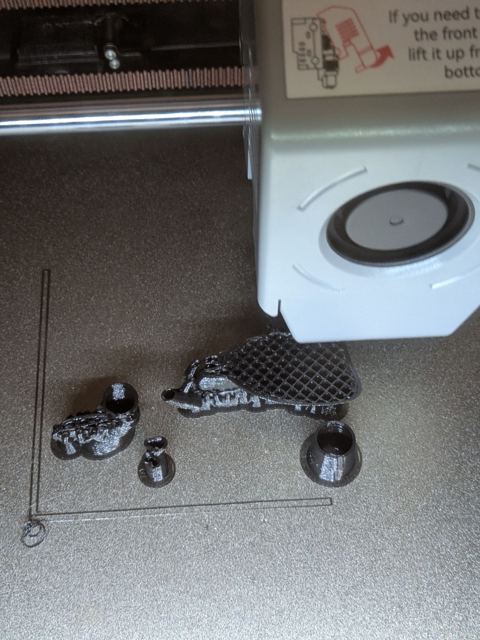

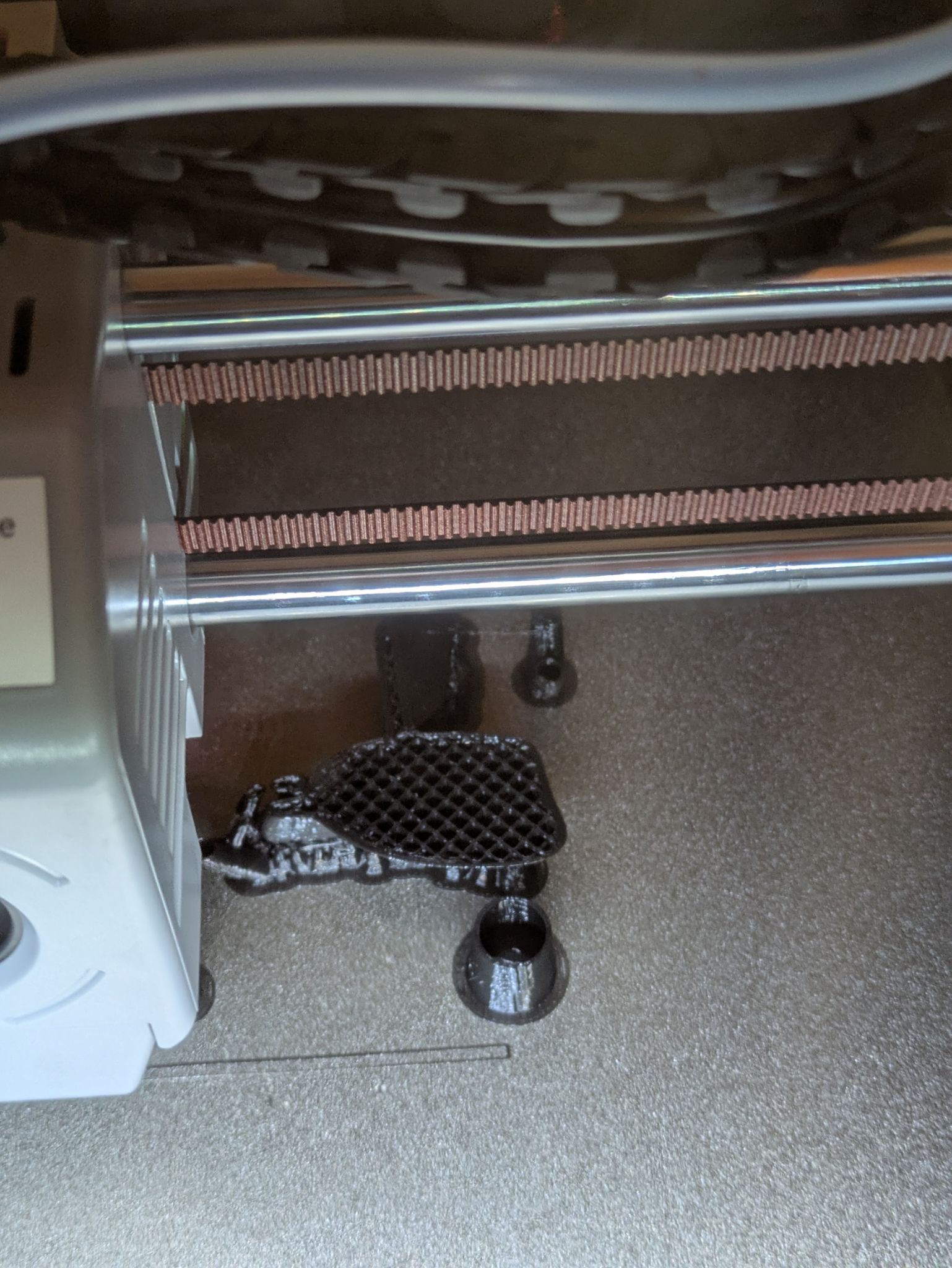

bonsoir @Strrato +1 avec @BO105cbs pour les supports arborescents
sur Qidi Studio comme sur Orca,  tes bases de support sont collés à ta pièce à cause du paramètre : Support / Object xy distance 😉

En fonction des "Trancheurs" il existe une option ou éventuellement tu peux "éloigner" la bordure du modèle, après je ne sais pas si cela fonctionne sur les bordures des supports arborescent mais pourquoi pas.

Bah pourquoi ? en 0.08, 0.10 ou 0.12 tu peux déjà avoir un max de détails par la finesse des couches, les surplombs sont plus facilement maîtrisable, bon l'impression sera plus longue surtout. Pense aussi à l'apprêt, qui modifie légèrement la précision de la pièce.
Après pour la partie supportage tant en mode normal qu'en arborescent, des tests, rien que des tests. Petite astuce si tu utilises Cura, c'est de réduire la largeur des lignes des dernières couches  appelées (interface), de façon à ce qu'elles se retirent facilement sans trop laisser de traces. je mettais pour ces dernières une largeur de 0.30 avec une buse de 0.4.
En ce qui concerne l'espacement entre l'interface et le sujet donc la distance Z, je laisse toujours l'épaisseur de la couche. Pour le motif je fait en sorte que l'interface soit des lignes au lieu de grille et limite leur hauteur à 3 couches, c'est bien suffisant.
Pour conclure le supportage est une chose à ne pas négliger, mais une machine bien réglée, ou une orientation de la pièce (parfois étrange....) permet d'en diminuer drastiquement le nombre, mais rien de vaut après des "simulations" à l'écran des essais, pour chaque type de filament, ils ne réagissent pas pareil. Les supports arborescents sont un peu trop méconnus à mon sens, car ils peuvent augmenter le temps d'impression parfois,  alors que souvent 😁,  ils peuvent remplacer les supports "normaux" quant "l'esthétique" est en jeu.
Allez bon courage et bonnes impressions.

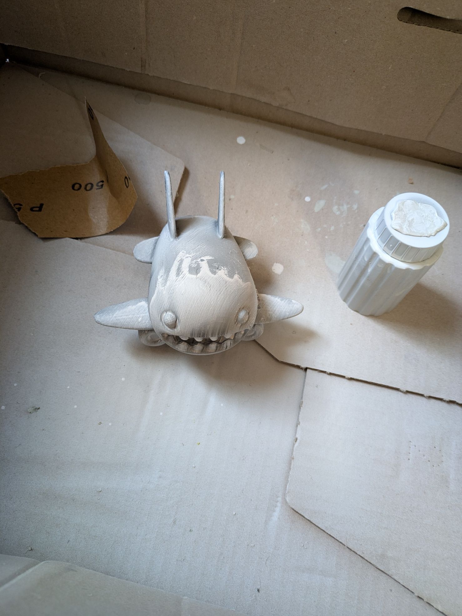

Pour les détails c'est surtout pour la partie peinture après impression, vu que je vais voir pour appliquer une petite couche de résine car actuellement la peinture suit les lignes d'impression, il me faudra surtout des repères dans le modèle car comme un enfant j'essaye déjà de pas dépasser les bords... avec trop de détails surtout dans les intérieurs comme la bouche ça fait des sortes de vaguelette dedans que je n'arrive pas à prendre en photo avec mon tel (j'ai demandé à ma sœur de m'envoyer un appareil photo dont elle ne se sert plus, ça sera vachement mieux pour partager ce que je vois et même pour moi quand je prépare le modèle à partir de photo), et peindre dessus me semble compliqué. Après j'ai autant d'expérience en peinture que j'en est en supports donc je peux encore apprécier les bienfaits de la courbe d'apprentissage.
Peinture d'apprêt Tamya blanche ou grise en bombe, appliquée doucement par couches successives comble les écarts, mastic de la même marque pour les éventuels "trous", papier de verre grain 600 et la pièce devient lisse comme une peau de bébé. C'est ce que je fais pour les besoins de la cause. Après la peinture, de l'acrylique va  très bien.

J'allais partir sur une résine époxy très fine n'ayant pas d'autre idée, mais le terme juste de "peinture d'apprêt" m'étant inconnu avant la lecture de ton message, après 2-3 recherche ça m'intéresse grandement, ça à l'air beaucoup plus simple à appliquer sans préparation. Pour le papier de verre j'ai fait des tests avec un grain 500 mais sans préparation préalable, j'ai l'impression que ça à juste effrité le modèle appliquant une sorte de résidu blanc dessus, plus lisse au touché mais immonde visuellement et qui me laissait pas le faire disparaître au lavage ensuite comme on peut l'avoir après ponçage du bois ou du métal.
Pour la peinture je prévois d'aller samedi dans une boutique de modélisme près de chez moi et demander en plus des outils des conseils pratiques au proprio pour les technique ou des points à connaître qu'il pourrais me partager.

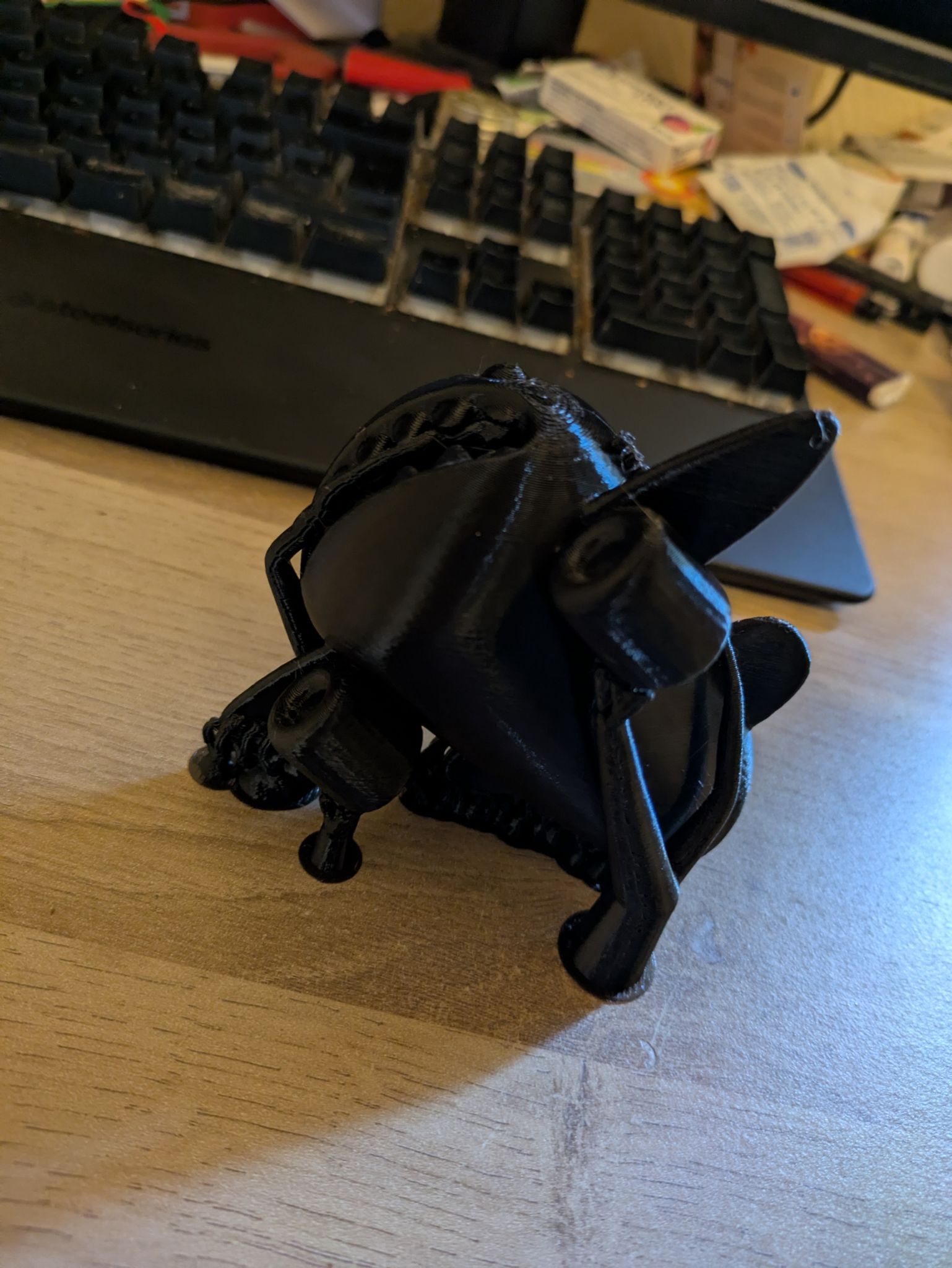

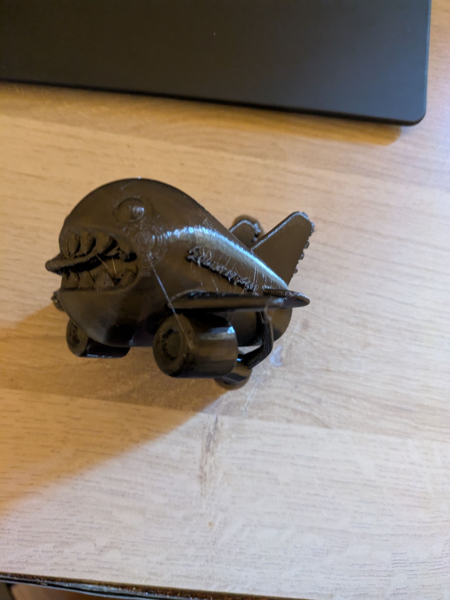

En effet pour l'instant je pense que je vais retrouver la pièce ayant triplé de volume, je laisse le suspense le temps que ça refroidisse, après le meilleur moyen d'apprendre c'est de faire des erreurs 😅

Au final ça va, la pièce à juste bombée et donc soulevé le sable au dessus montrant la forme, je m'attendais à un gain de volume ou des bulles mais au final c'est juste la même, mais un peu pliée. Après comme c'était pour tester la résistance c'est une clé de 1.2cm, je vais la tester sur un écrou qui a cassé le premier test sans recuit pour voir si ça pète aussi facilement que le premier test. (Je cherche juste à comprendre la résistance mécaniques des matériaux simple dans ce cas)
tu pourrais nous faire quelques photos @Strrato ça serait intéressant de discuter à partir de ça 😉
on attend le retour de ton test

N'ayant toujours pas d'appareil photo convenable c'est pas de la grande imagerie, mais le remplacement de ce vieux téléphone arrive bientôt, il a planté 2 fois en essayent de juste faire le focus à l'instant, donc c'est un peu flou en l'état.
Je laisse tourner le déshumidificateur encore 1h ou 2 dans ma pièce de travail et fini un modèle à tester avant de lancer le test au petg
