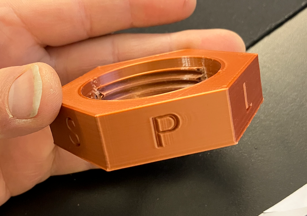

Bonjour à tous, je viens de sortir une vieille bobine de PLA  GEEETECH, elle était neuve mais elle date de 2021. d'apparence parfaite, j'ai lancé un print sans soucis sur mon I3 mega (oui par toute jeune).
mon print était parfait, j'ai lancé un autre gros print et là j'ai eu une buse bouchée. du moins c'est ce que je pensais. je fais un preheat je cleane ma buse, je lance un petit test ça marche, j'en relance un second ça rebloque.

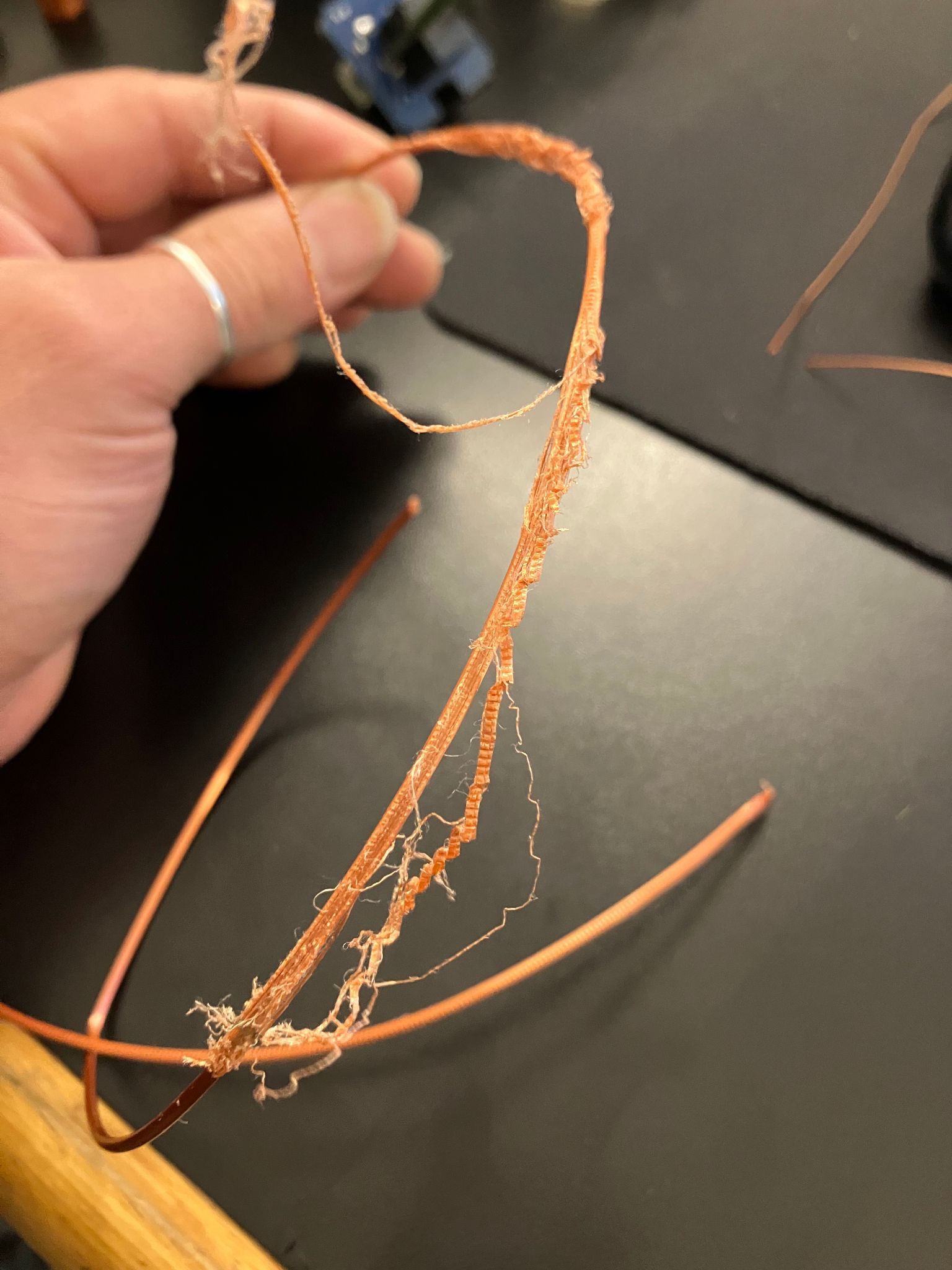

puis je m'apercois que le filament au niveau de l'entrainement est zarby, je suis en indirect sur la I3 via PTFE. Le fil n'est pas cranté comme souvent quand ça bloque, il n'y a pas eu de tac, tac, tac, mon fil est... complètement défoncé.
je poste une photo pour vous montrer.
j'me dis gros problème dans le heatbreak, j'ai pas envie d'y passer 4 heures, j'ai une tête complète neuve, je la pose et lance nouveau test. idem 😬 entre temps je démonte complètement l'autre qui me semble très propre au niveau du contact PTFE/buse, donc pas de bourrage à mon avis. je repars sur mon ancien fil qui est presque fini. les prints se déroulent sans soucis.
ça vous parle un fil qui se désagrège comme ça ? il n'est même pas trop humide, il plie sans casser. sachant que c'est mon second achat de cette bobine et l'autre marchait très bien.
Merci pour vos retours avisés car je sèche un peu là 😅

Plus sérieusement on aperçoit bien des crans très marqués sur ton fil (mais ça ce n'est que la conséquence du problème). Perso j’essaierais de couper quelques mètres de ta bobine puis de refaire un essai. Lors de l'extrusion du fil il est possible que ponctuellement il y ait eu une inclusion d'une autre matière qui se soit décrochée de la vis ou du fourreau s'il a mal été purgé lors du changement de matière dans l'extrudeuse. (Il nous arrive d'avoir ce type de problème lors de l'injection).

pour info j'ai fait le test de comprimer le fil avec une grosse pince, l'ensemble des fils s’aplatissent mais reste entier, celui là s'aplatit et se délite comme un multi brin (non régulier 😅). je viens de tester 4 autres bobines et tout est ok ! donc c'était bien le fil.
j'ai un peu l'impression d'avoir fait un changement d'extrudeuse hotend pour rien 🤪
salut @Yvan Bonnin certains filaments en vieillissant voit certaines parties de leur surface durcir et sauf si tes roues d'entrainement sont qualitatives (genre Bondtech) tu ne peux plus rien en faire en l'état
suivant la nature du filament ça peut être une recristallisation, de l'oxydation, de la photodégradation, de la perte de plastifiant mais dans le cas du PLA c'est très souvent une reprise d'humidité ou de la recristallisation
pour le savoir, la première étape est de le sécher en deça de 50 degrés pendant 6 h et pas dans un four à gaz 😉
en fonction du résultat on verra pour la seconde étape si elle est nécessaire

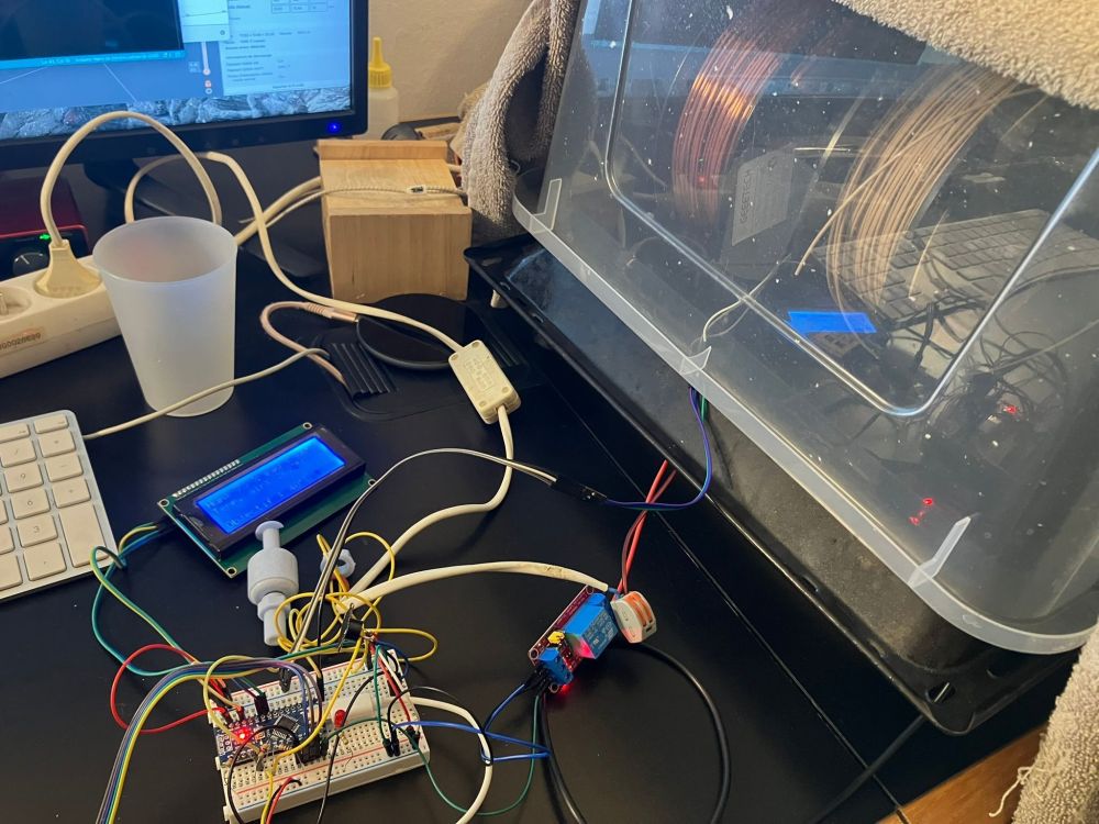

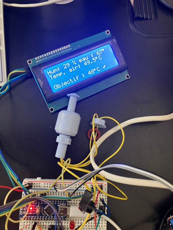

je confirme que je print depuis sans soucis avec un autre PLA. celui là va passer dans une étuve que je confectionne avec un arduino, sondes avec LCD pour la patisserie, je vais la tuner pour la bobine !  je pense pouvoir atteindre le 40° ! faut que je prenne un temps pour mettre tout ça en place; je vous dirais ce que ça dit ! mais comme le filament n'est pas du tout cassant, je ne sais pas si ça solutionnera le soucis.
étuve montée ! caisson maison avec eau chauffée. 3 sondes + écran control + encoder de sélection.sur la plaque isolante pour l'humidité les bobines !
un petit moment pour aller à la chauffe et faire tomber l'humidité, mais là ça taff bien !
verdict demain 😜

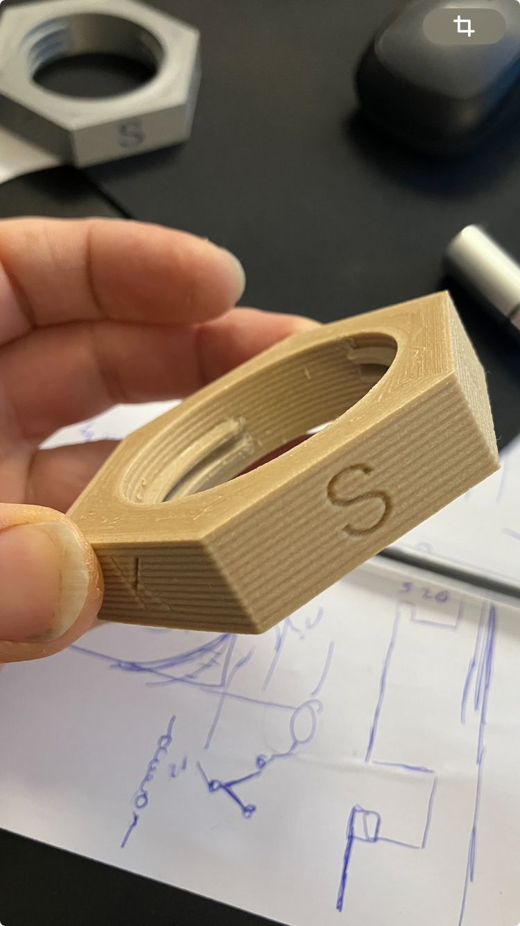

verdict ce matin, le fil est toujours friable ! par contre j'avais un PLA de bois cassant au moindre angle, ce matin il plie ne casse plus et print à nouveau  😍
Merci pour vos retours et aides, je tenterai ce fil avec un entrainement direct question de ne pas avoir la longue tube PTFE en plus dans mon entrainement de fil
