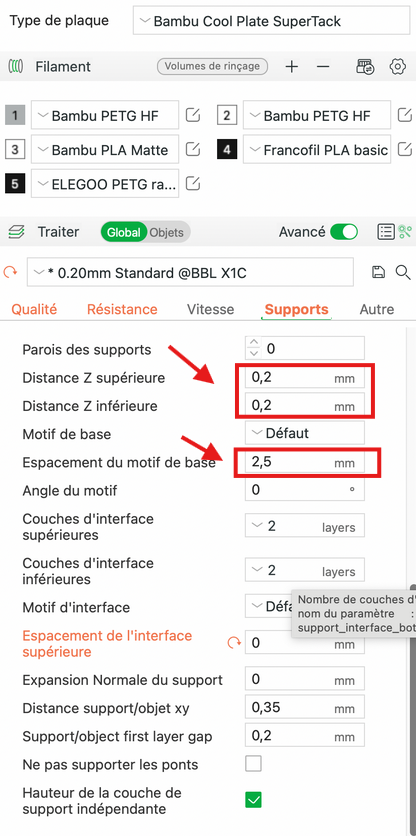

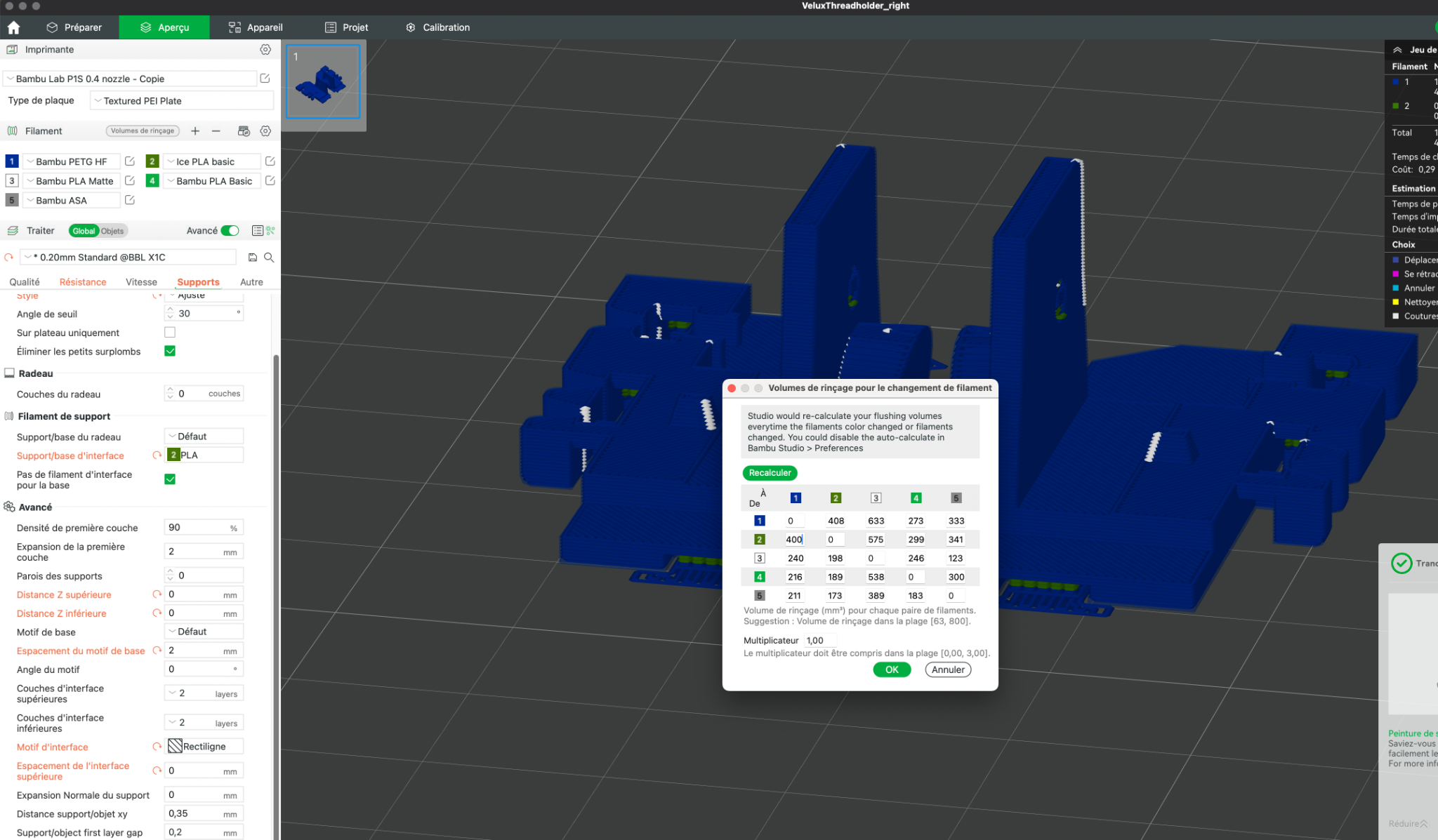

Bonjour tout le monde, j'ai suivi ce super guide pour faire une interface de support PLA pour une pièce imprimée en PETG.
D'après vous, Mes réglages sont ils optimisés ? Ai je tout compris ?
Si je n'avais pas voulu utiliser du PLA mais une bobine spéciale support, il est conseillé de faire également ces réglages ? ou il vaut mieux laisser par défaut ?
Merci
Ca me semble ok.
Tu as mis la purge à 400. J'aurais laissé 500
Pour moi pas de différence de paramètres entre PLA et Support pour PLA
Vérifies aussi les températures pour le PTG et le PLA pour que l'écart ne soit pas trop grand et envoie l'impression 🙂
A+

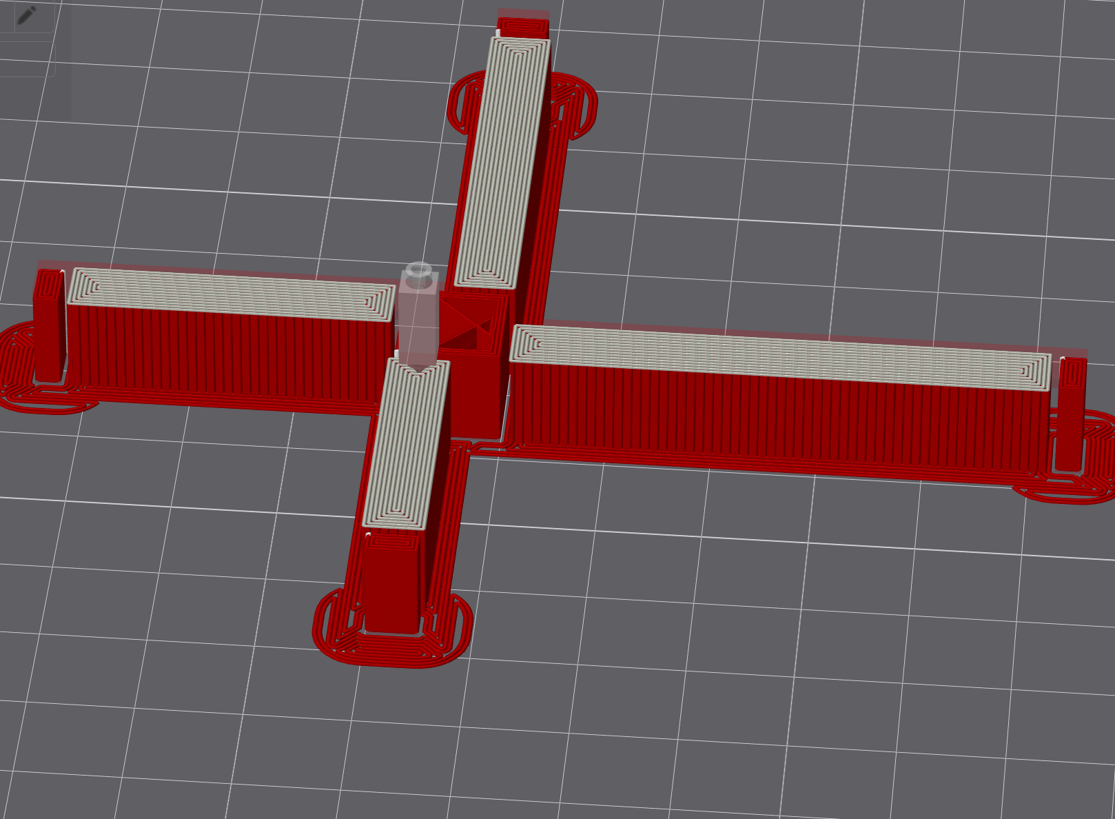

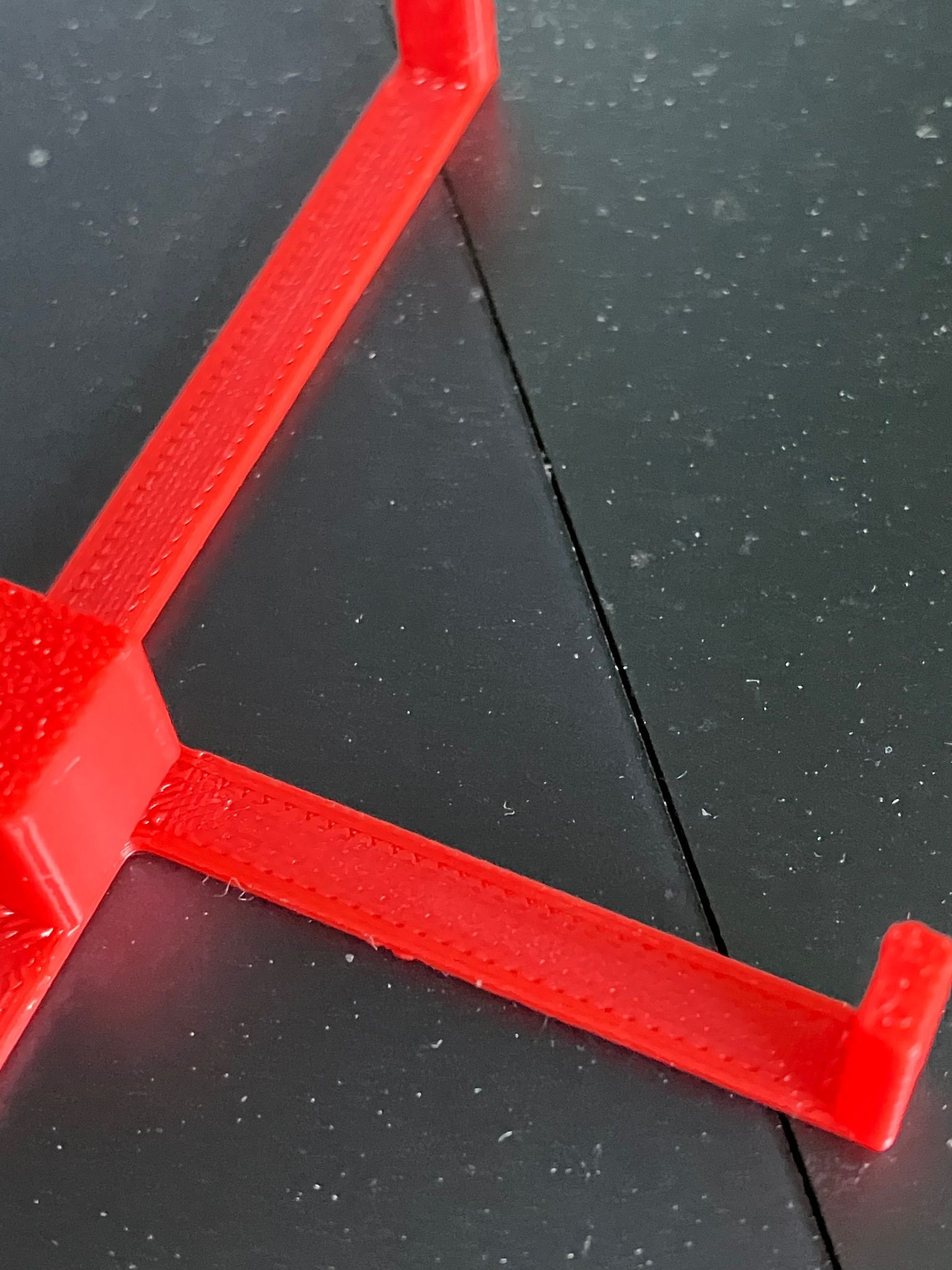

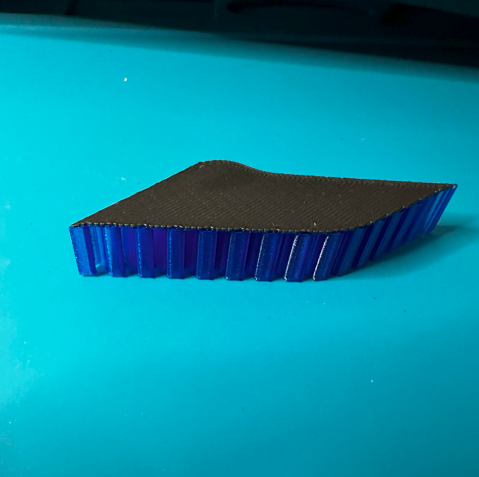

alors voilà @Moucklee le test a été imprimé
pas de problème particulier, j'utilise un base Pattern Spacing à 0.05
les sous faces sont très bien
en tout cas test très intéressant pour les ponts, 4 longueurs différentes dans 4 directions, 31 min 14 grammes de filament

Tu n'aurais pas eu un meilleur état de surface en utilisant un motif rectiligne au lieu de concentrique ? 🤔
@jcjames_13009 tu lis dans ma pensée ça fait partie de la suite du test, on peut aussi donner un angle au motif 😉

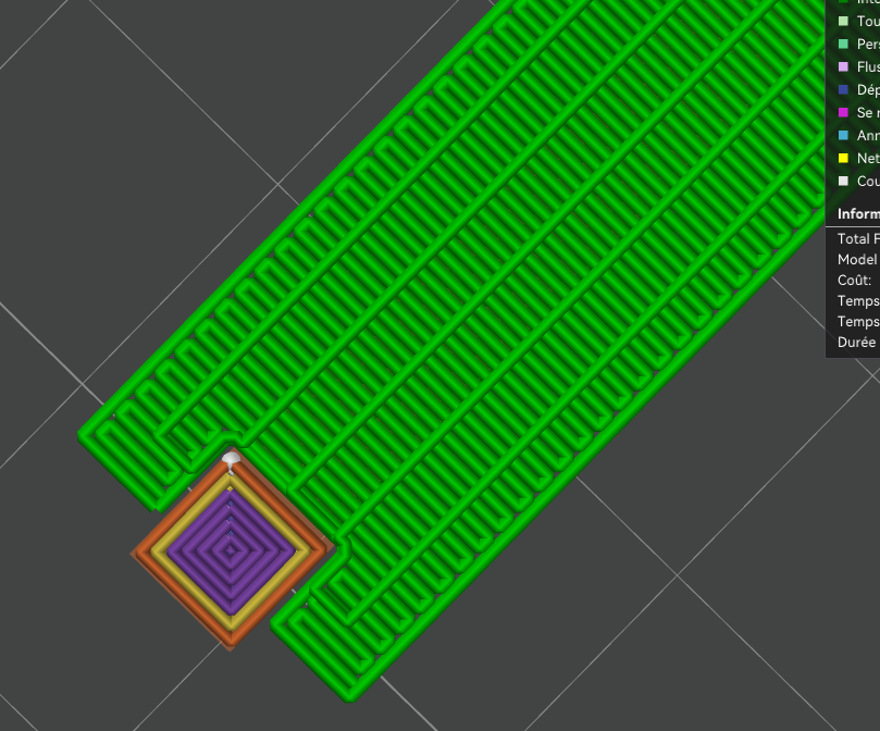

j'ai encore des questions : je n'arrive pas a comprendre ce que modifie ce parametre
Si on partage un profil d'impression sur makerworld ca peut être compliqué a comprendre pour ce qui ne maitrisent pas ces paramètres ? ou qui n'ont pas d'AMS ?
du coup ils vont imprimer avec des supports qui risquent de coller puisque la distance Z supérieure sera à 0 ?

Si je ne dis pas de bêtise, Le paramètre "Espacement du motif de base" correspond à l'espace entre 2 lignes de support. Au plus la valeur est faible et au plus les supports seront denses et donc costauds et supporteront mieux l'interface
Avec 2mm
Avec 5mm
SI tu partages le profil dans MakerWorld détaille bien tes paramètres en insistant sur le fait que tu utilise un filament spécial/différent pour les supports

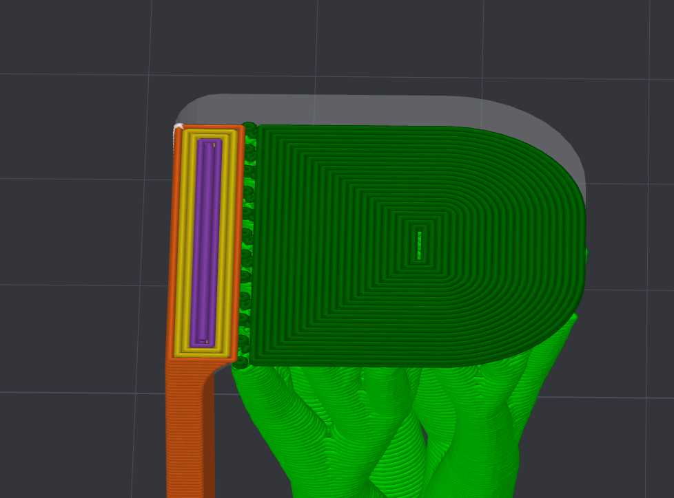

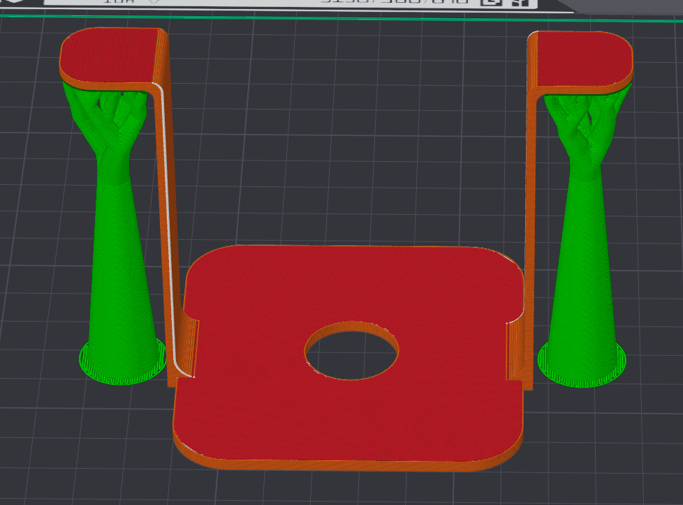

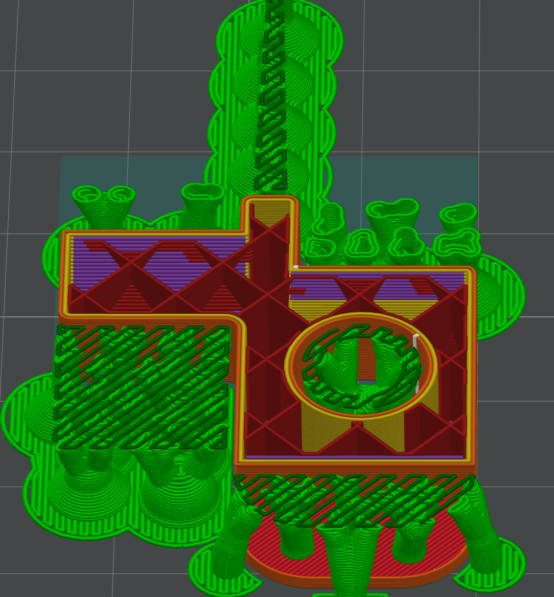

sur le slicer en hybride ca ressemble beaucoup au supports normaux

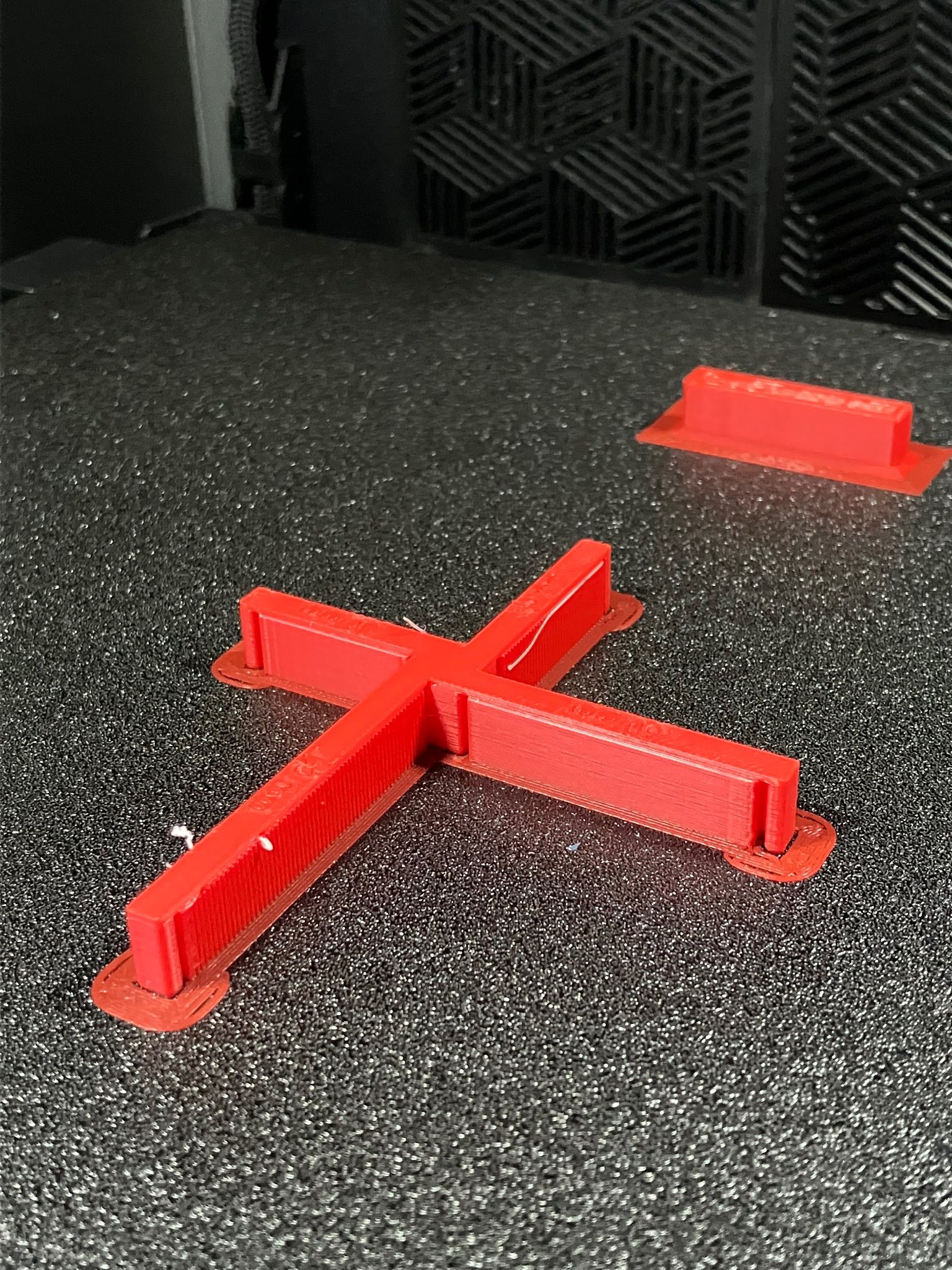

la pièce imprimée est tout petite IMG_1245.thumb.jpeg.c88d84d25bbe91ff3542b7795d7eb005.jpeg
il y a 3 minutes, xavax a dit :
C'est effectivement ce qui est écrit dans le Wiki pour les surfaces plates. Ce mode est peut être plus utile avec des surfaces complexes qui alternent surfaces plates et courbes. A voir...

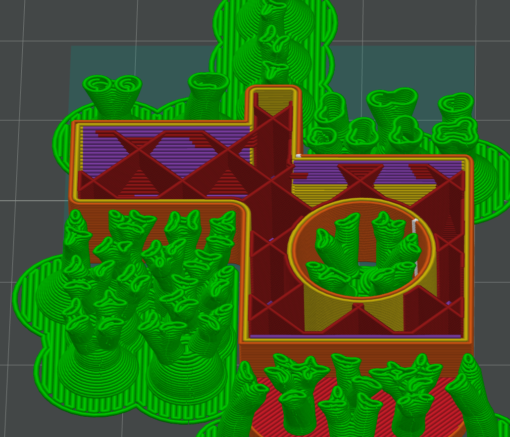

5,79g de filament avec supports arborescent et 14g avec support normaux.
j'ai vu dans le wiki mais je ne comprends pas pourquoi c'est mieux avec supports normaux car la surface de l'interface reste identique (dans mon cas) et j'ai serré au marixmum l'espacement de l'interface.
Peut être qu'en arborescent le support aura plus tendance a bouger légèrement avec les vibrations car il est plus fin ?
Si j'ai bien compris ce qui est écrit dans le Wiki, les supports normaux auront une meilleure surface d'appui pour l'interface qui sera donc mieux supportée et donc plus plate
Avec les supports normaux la surface ressemble a une grille alors qu'avec les supports arborescents la surface est constituée de petits cercles espacés les uns des autres
Ça c'est mon interprétation 🤔
A voir si quelqu'un avec un doctorat es-support passe par là... 😉

tu as tout à fait raison @jcjames_13009 néanmoins et aussi paradoxale que ça puisse paraître dans de nombreux cas, le résultat est meilleur avec des supports arbres
bien sûr tout dépend des paramétrages mais il ne faut pas oublier que le contact avec la surface a supporter n'est pas ponctuelle 😉

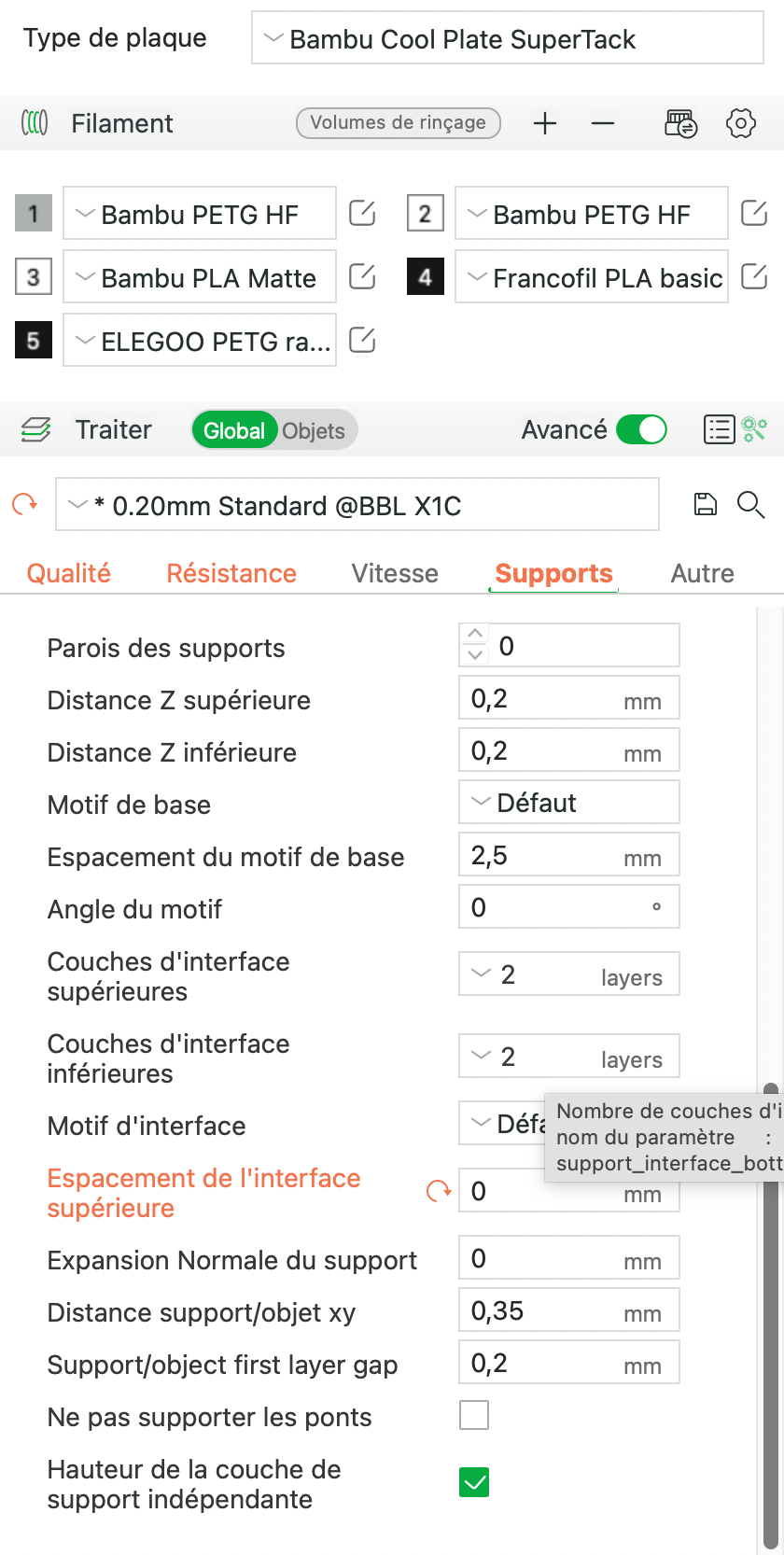

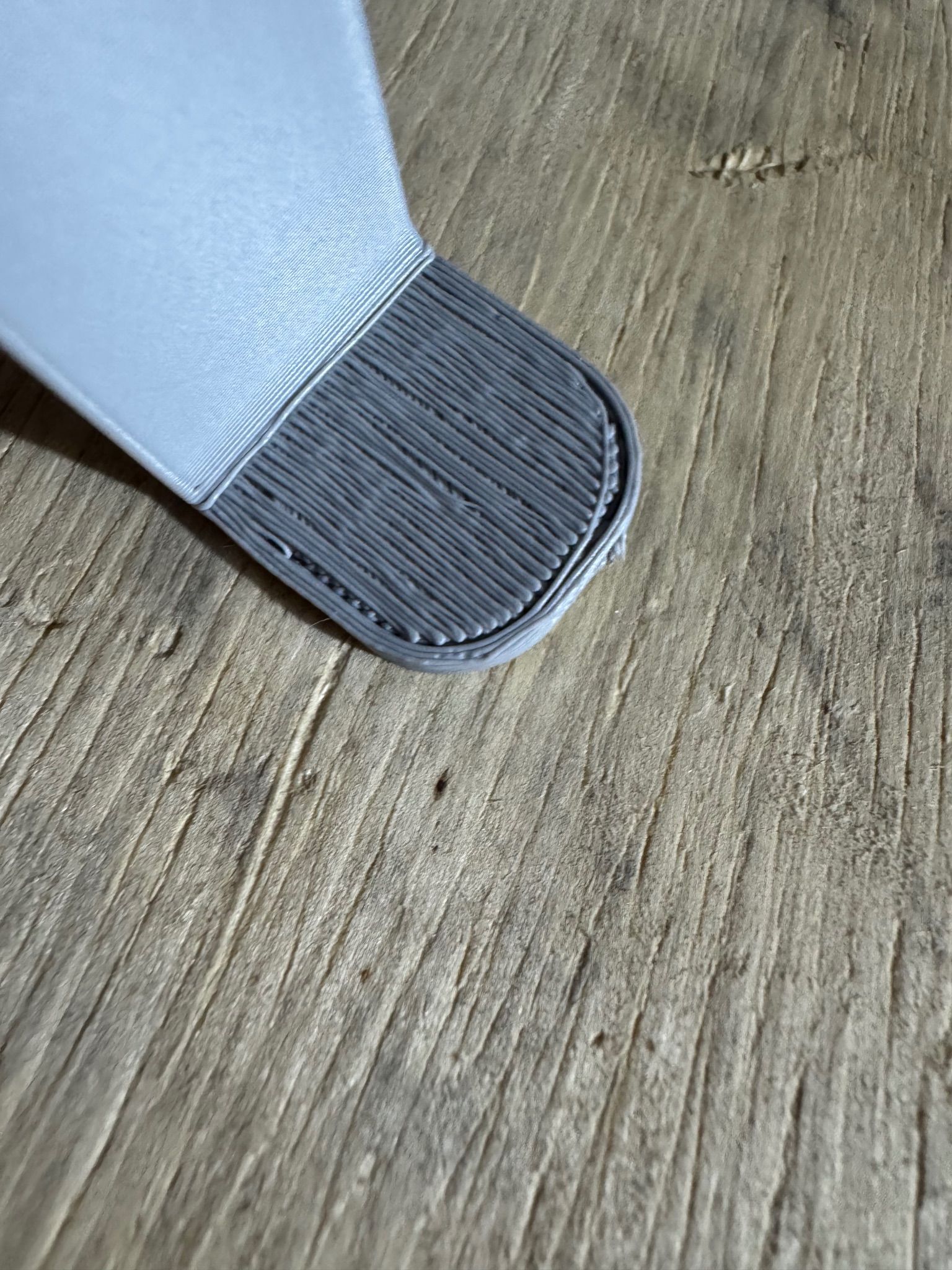

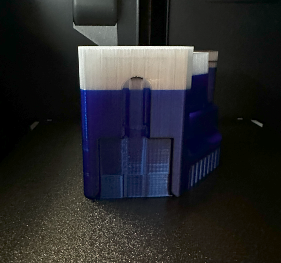

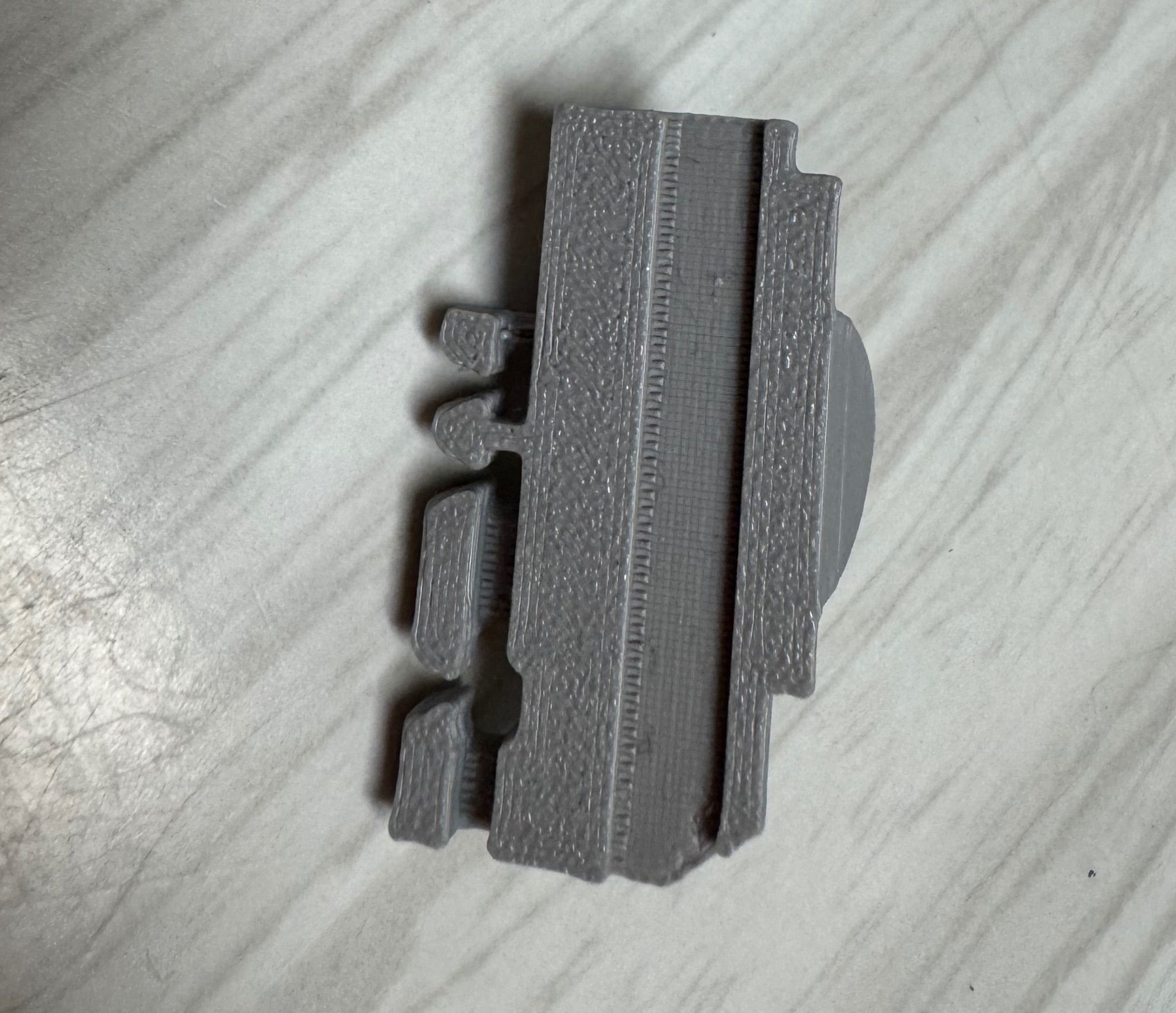

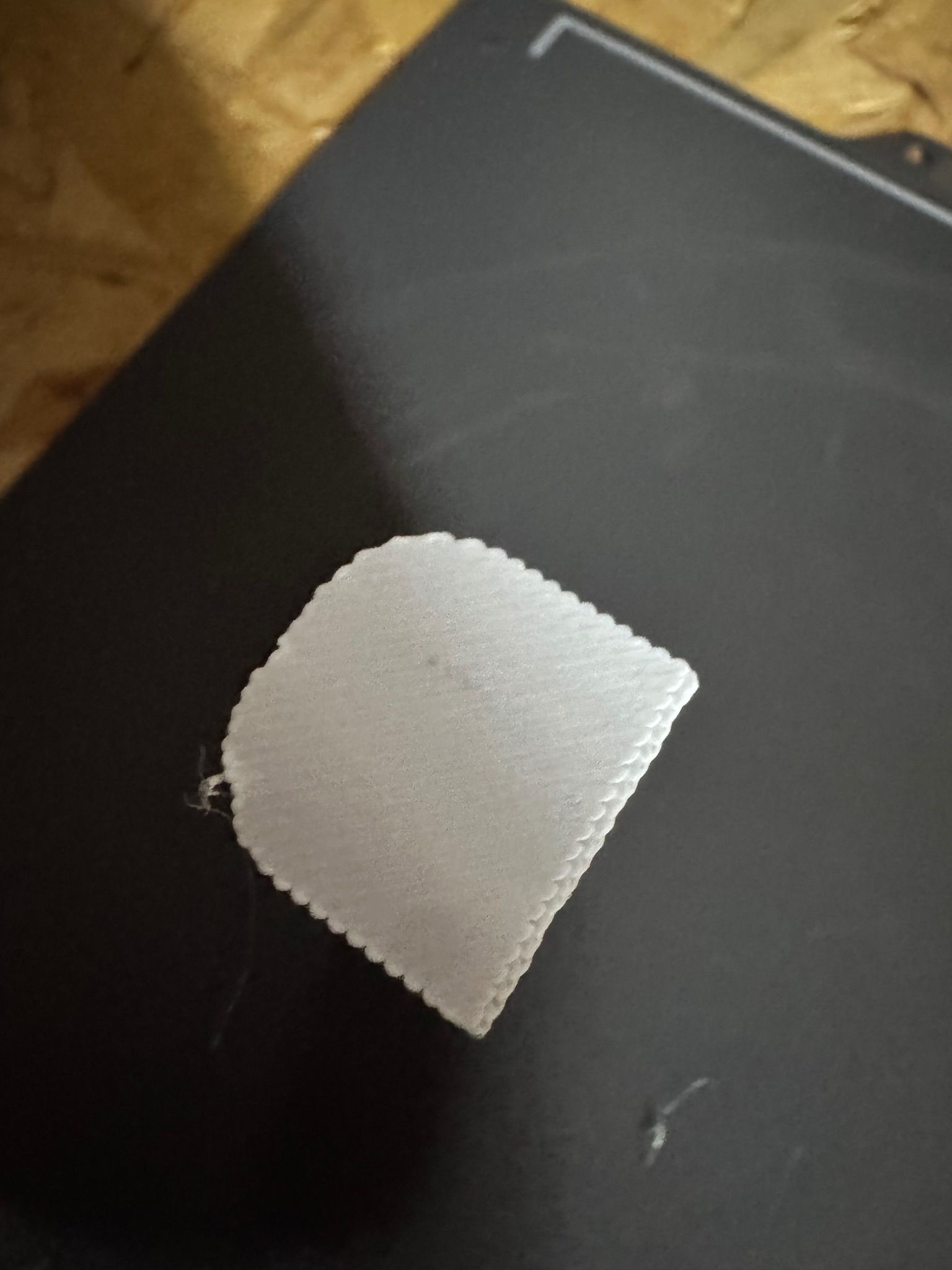

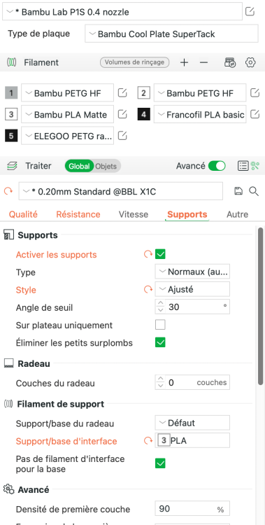

J'ai testé a nouveau les supports mais dans l'autre sens. La pièce est en PETG et du coup j'ai voulu faire l'interface en PLA. Pour le coup je ne suis pas satisfait du résultat. Certes le support s'est détaché tout seul mais la couche n'est pas belle. Comment puis je améliorer ?
voici mes réglages
Capturedecran2025-03-23a17_42_48.thumb.png.c411683edd22770864ebfefd18985bb5.pngCapturedecran2025-03-23a17_42_57.thumb.png.d97bf6a2cf6db0b7fd455f4a84a14ef2.png
le résultat de la couche collé au support
et une photo de l'interface en PLA bambu
Merci pour votre aide
EDIT : JE crois que j'ai compris... C'est parce que je n'ai pas mis la distance Z à 0 ? .....
Si je me fie a tes capture d'écran tu as juste oublié la moitié des paramètres...
Ton motif d'interface bascule le aussi en Rectiligne.
Modifié (le) par Moucklee
ha oui et espacement du motif de base aussi.... par contre pour ce dernier je n'ai pas trop compris l'importance car mon interface est plutot clean ? non ?
il y a 1 minute, xavax a dit :
ça n'as rien avoir, le motif de base concerne la structure même des supports, et celui de l'interface et bien comme son nom l'indique c'est pour l'interface.
Le motif de base en le réduisant tu va resserrer les colonnes vue en X et Y, afin que l'interface lui même ne s’effondre pas.
et en plus j'ai oublié de modifier le volume de rinçage.... du coup la pièce casse direct.... ca c'est vraiment le truc a ne pas oublier...

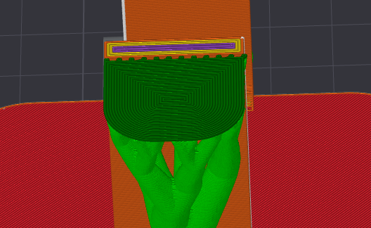

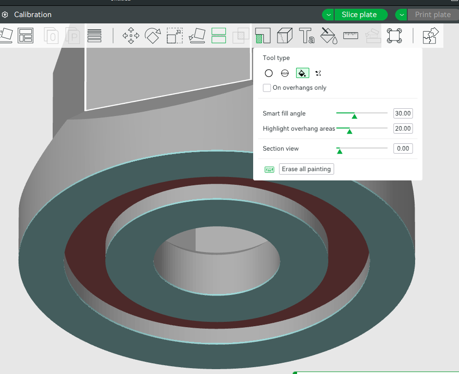

Petite question, sur une pièce je voudrais supprimer des supports, j'ai trouvé comment en ajouter manuellement mais pas pour supprimer un endroit qui se met automatiquement. C'est possible de faire ça ?
je voudrais supprimer celui qui monte jusqu'en haut image.thumb.png.04c47a37469f8cba742bbd039351f83e.png
merci
Salut
il y a 47 minutes, xavax a dit :
Oui c'est possible
Dans Bambu Studio tu vas sur 3Supports Painting3 et tu faIs un click droit avec la souris sur les zones où tu ne veux pas de support
J'utilise très souvent cette fonction pour réduire le nombre de supports
A+
JC

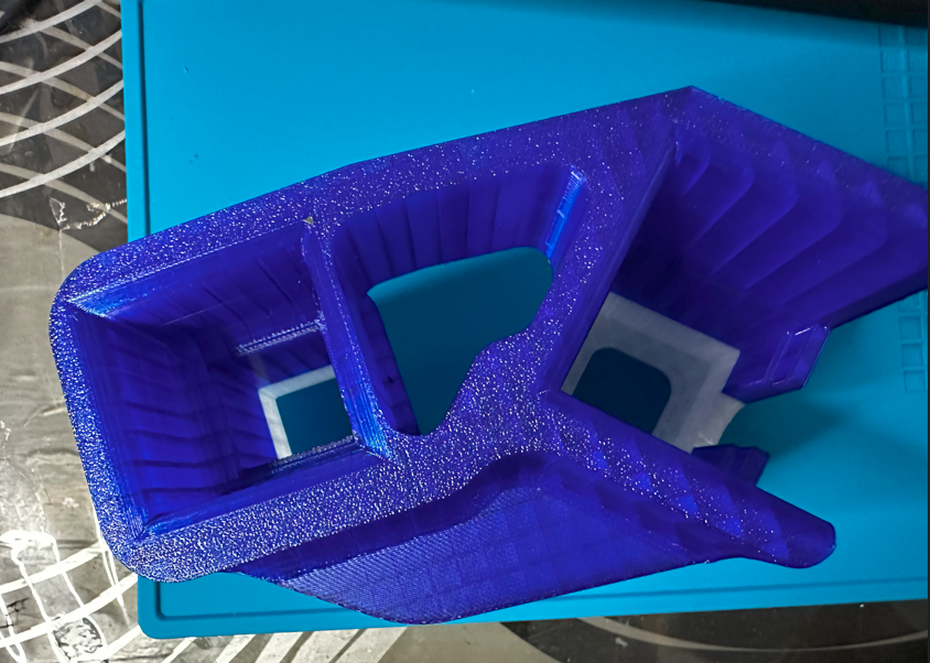

j'ai voulu imprimer cette pièce https://makerworld.com/fr/models/570818-ibc-container-filter#profileId-1310915
le concepteur dit qu'il n'y a pas besoins de supports, je viens de tester en PETG il v en falloir car les couches ne collent pas assez
Le concepteur la imprimé en PLA je pense que ça doit être plus simple car plus de ventilation qu'en PETG c'est ça ?
Si j'imprime d'abord le mur extérieur ou intérieur ça ne change rien ?
