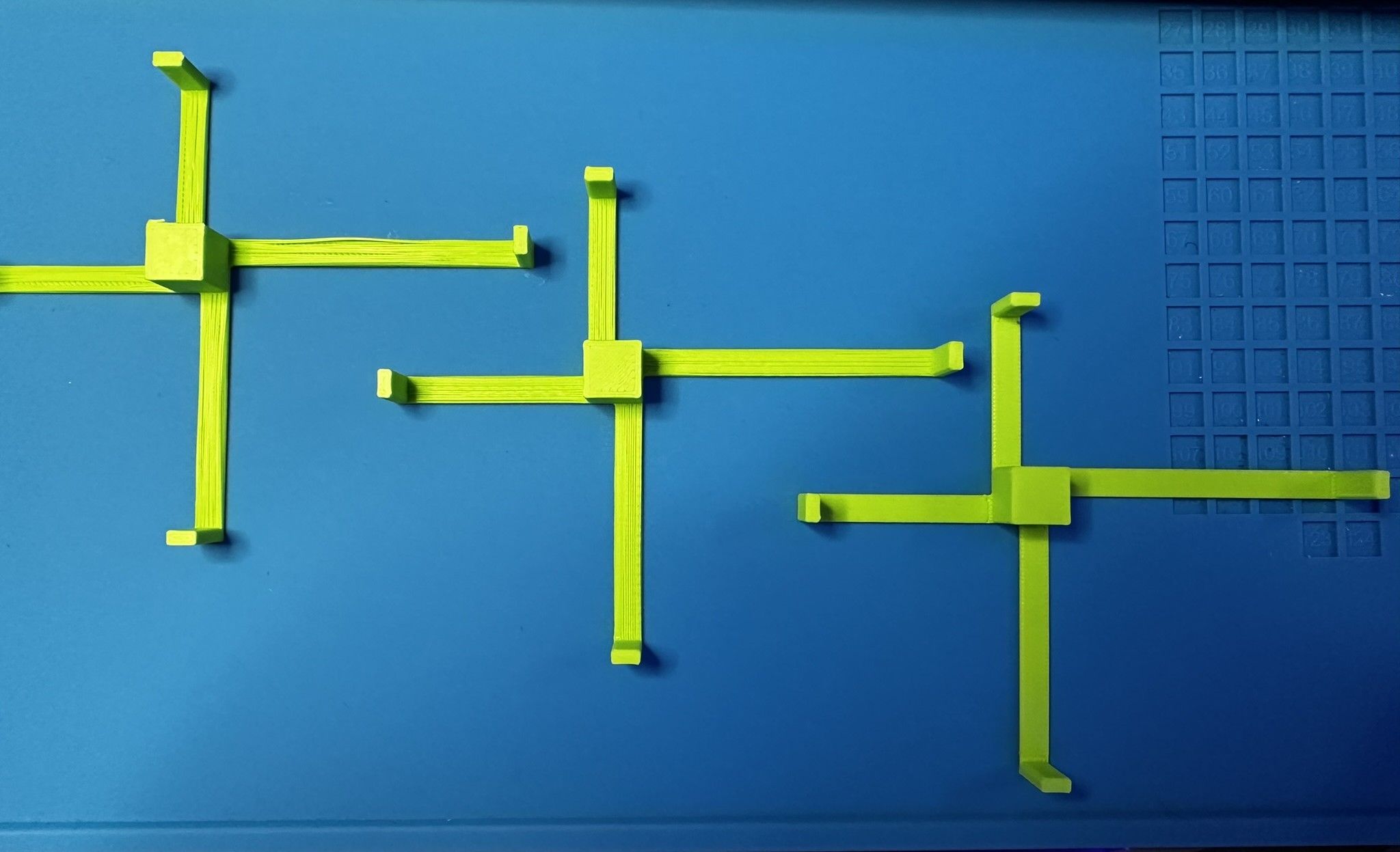

Voici un exemple très parlant de différent résultat.
Test réalisé en PLA + de Ariane Plast Vert Pomme.
Le premier, toute à gauche est fait sans support (En réalité c'est un test de bridging donc prévue pour)
Le second, il à été réalisé avec des supports par défaut, et son interface de support à été du PETG afin d'éviter une fusion entre les supports et la pièce c'est correcte mais ont peut mieux faire.
Le troisième étant les paramètres que j'ai appliqué, comme vous pouvez le voir, c'est hyper lisse et aucune délamination des ponts ou autre défauts.

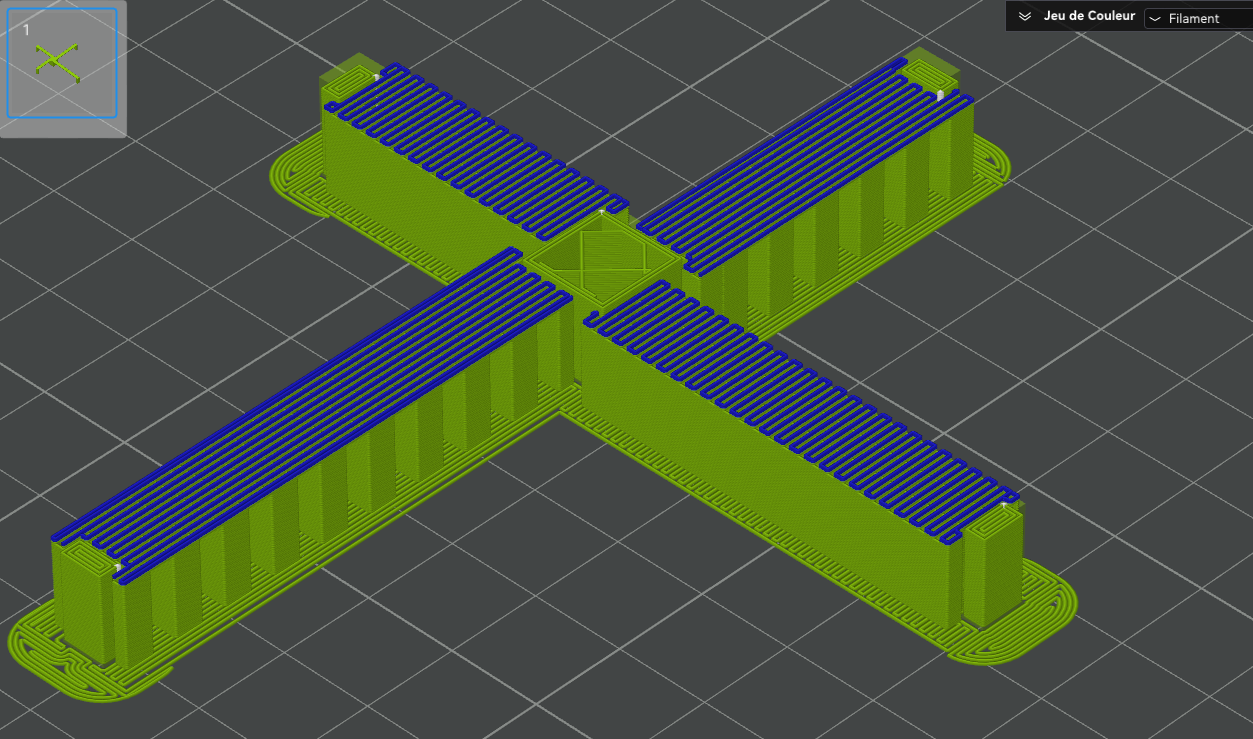

Dans Bambu Studio, lorsque vous allez dans l'onglet support.
1 : Activez vos support en mode normal.
2: Basculer le "Style" qui est normalement mis sur "Défaut" par "Ajusté", cela à pour effet de ne pas avoir des supports qui dépasse de l'endroit ou il doit supporter la pièce.

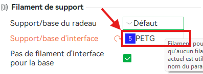

3: Changer la base d'interface, par un filament opposé, (Si vous imprimer du PLA, alors vous devriez sélectionner du PETG et inversement. )

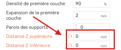

4: Réduire l'interface en Z de la couche inférieur et supérieur, en effet, en temps normal et avec un seul filament ont cherche l'effet contraire, car si l'interface est trop proche ceci va la faire fusionné, cependant dans notre cas, nos deux filament ne fusionne pas ensemble par conséquent nous pouvons nous permettre de les faire coller ensemble.
5: Resserrer les lignes afin de consolider au maximum les supports.
6: Changer le motif d'interface, par du Rectiligne (Vous pouvez en tester d'autre cela va dépendre de la géométrie de votre pièce) mais cela à pour effet d'avoir un maximum de contact entre votre pièce et votre support.
L'espacement va vous permettre d'avoir quelque chose de très linéaire et très plat afin d’accueillir votre pièce comme ci elle était imprimer sur un plateau

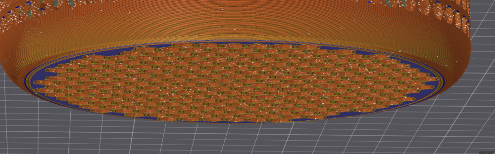

Avant:
Après:
Voila, vous avez maintenant une bonne base de réglage en tous cas, et devriez avoir un dessous vraiment nickel.

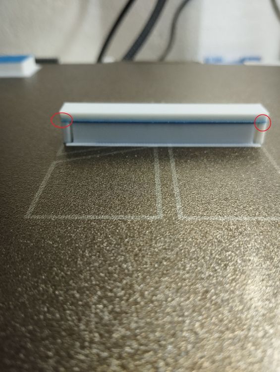

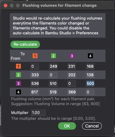

bon j'ai fait un petit test et effectivement ça fonctionne très bien 👍
par contre lorsque l'on revient au PLA la machine prend bien le filament mais ne fait pas de purge d'où le mélange de couleur sur les cotés... une idée ?
  Le 07/03/2025 at 01:18, pascal_lb a dit :
Dérouler
Quand on fait du multi-materiel pour du support, il est impératif que la purge soit adaptée pour éviter toute pollution, en particulier si la superficie de la pièce au niveau de l'interface de support est limitée...

J'avais oublié que l'on pouvait la régler ici 😉

Ah oui, en effet tu as un soucis au niveau du flush, ta pièce est légèrement teinté.
Sinon au niveau du dessous ça donne quoi ? c'est propre dans l'ensemble ? au touché ça doit être lisse sans délamination.
  Le 07/03/2025 at 09:59, pascal_lb a dit :
Capturedecran2025-01-27a18_48_10.png.ba7dbcdcdff16e2f445e4c7f29469ec7.png.f158ce6390bb57d58a67a19fc40917bd.png
Dérouler
Lors de mes essais j'avais forcé la valeur de la purge à 500 pour ne pas avoir de pb. La valeur calculée était à 176

Oui et en plus elle est cassante à cette endroit là étant donné que le PLA ne colle pas vraiment avec le PETG

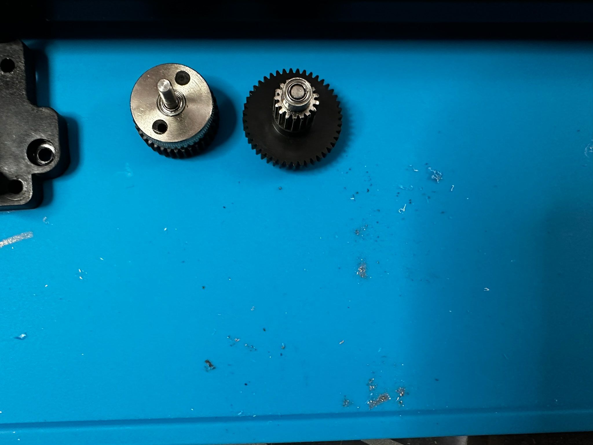

Toute fois pour des filaments technique et voir même chargé en composite ça peut être plus sensible, puisqu'il faut expulsé non seulement le filament mais également les particules ou matière de composite (Bois,Carbone,Verre, Métal etc..) et dans ces cas la il est normalement recommandé d'utiliser un filament de nettoyage
Filament qui gonfle dans l'extrudeur et qui à une haute viscosité, ce qui permet d’agrippé les particules et autres déchets qui pourrait polluer l'extrudeur, et idem dans la buse.
@jcjames_13009 Voila ce dont je parlais hier.
Ici mon extrudeur de ma QIDI X-Max 3 passé au nettoyage complet.
Comme ont peut le voir toutes les particules d'acier et mélanger à divers particules composite comme le carbone et le verre, c'est plus ou moins ce que j'ai imprimé ces deux dernière semaine.
Et dit toi qu'il en manque sur la photo 😄

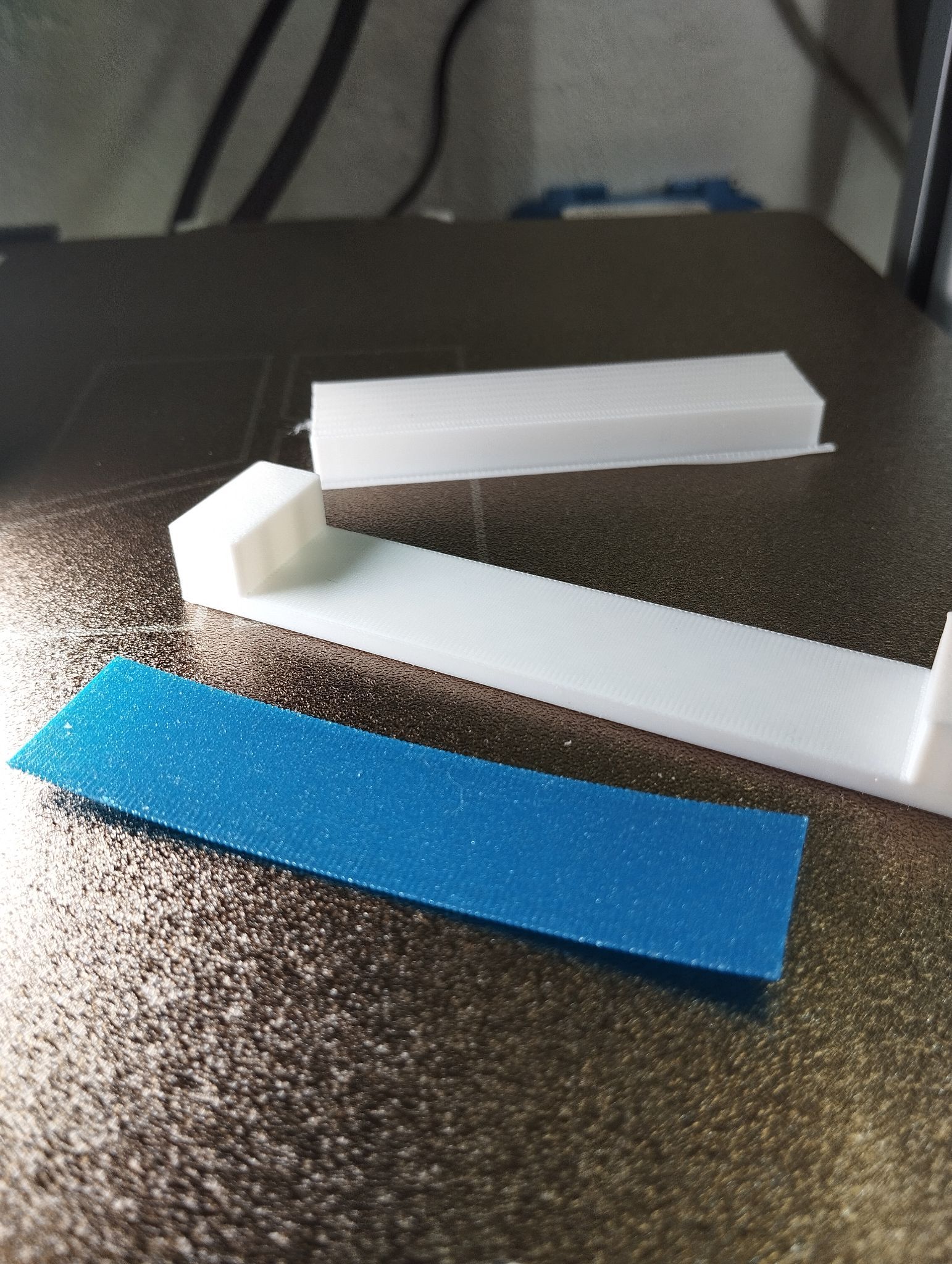

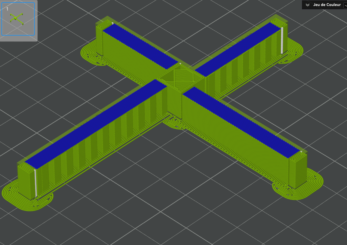

Bon j'ai refait un essai avec un pièce un peu plus grande et le résultat est vraiment très bon, j'ai mis 500 pour la purge, je pense que c'est trop mais je vais refaire des tests pour affiner la valeurIMG_20250309_142726.thumb.jpg.05a4b78dec36a92ab650cb3e2e56b890.jpg
  • J'aime 2
Magnifique @pascal_lb !
Concernant ces valeurs là, je suis quasiment a la même chose voir plus haut quand il s'agit du blanc, malheureusement pas le choix pour avoir un vrai blanc.

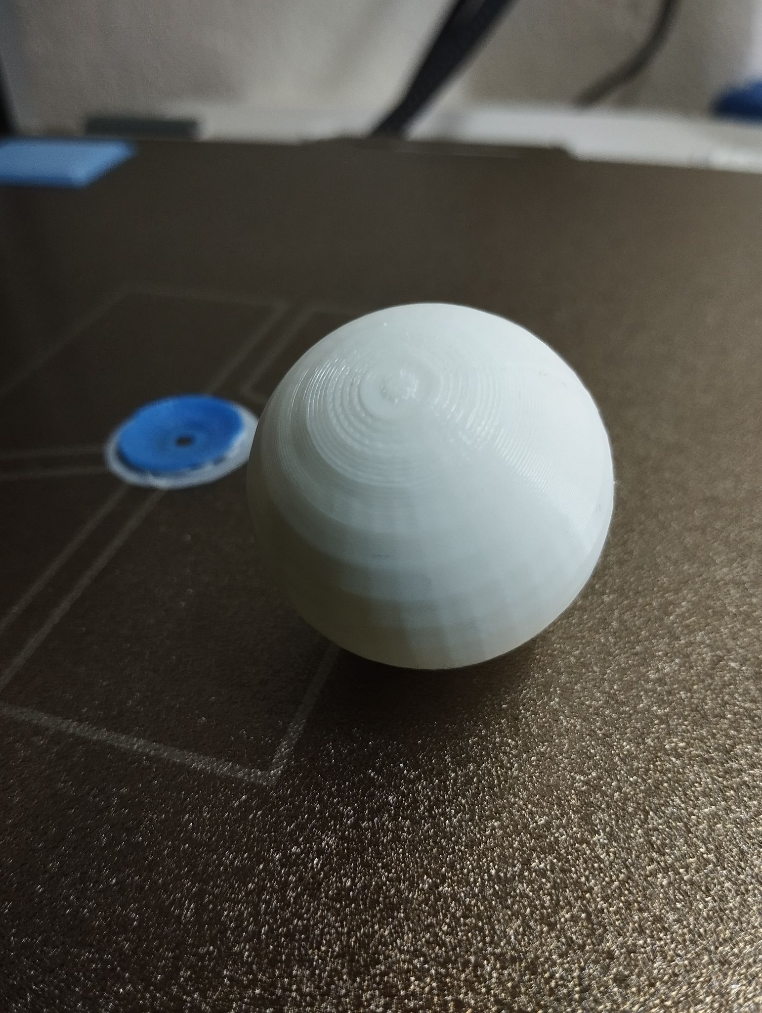

Encore un test sur une sphère, le résultat est nickel, on voit le support derrière par contre la valeur de purge est de 400 mais ça bouffe un max de filament, je testerai avec une valeur encore plus basse
  • J'aime 2
