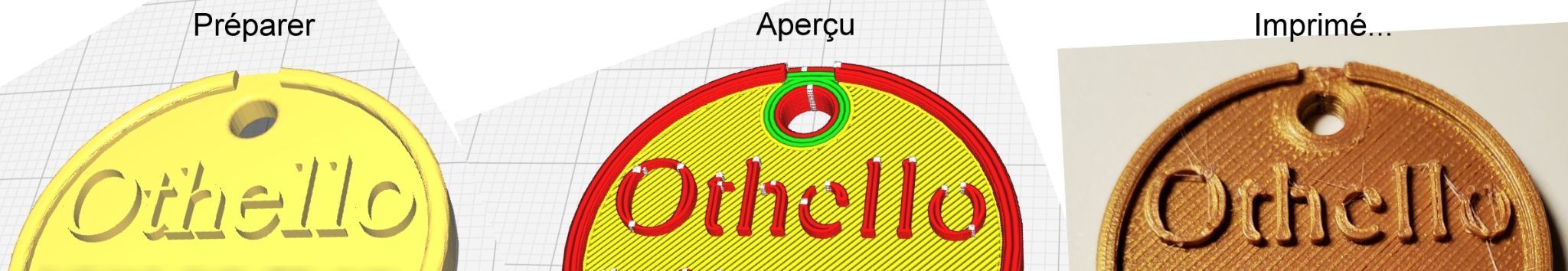

Je souhaite réaliser un médaillon pour collier d'un chien.
Imprimante Sidewinder X2 et slicer Cura Ultimaker.
L'objet 3D créé est bon, l'objet .stl dans Cura en mode "Préparation" parait bon, l'objet dans Cura en mode "Aperçu" présente des problèmes de matière manquante.
Et évidemment, l'impression finale est catastrophique.  🫣
Dans Cura, que veulent dire les petits carrés blancs dans le mode "Aperçu" qui se trouvent précisément où la matière manque ?
Comme remédier à cela ?
Merci par avance de vos conseils éclairés.
Cordialement.

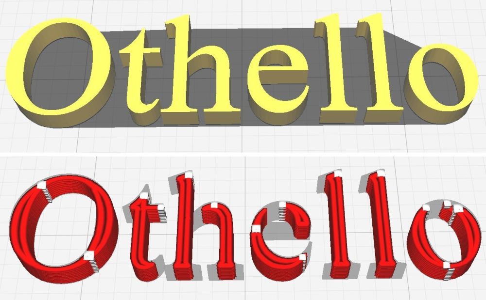

Suite...
Pour tenter de comprendre d'où vient le problème, j'ai exporter les caractères seuls en .STL.
Le problème vient bien des caractères, comme le montre l'image jointe.
Mais pourquoi sont-ils corrects en Mode Préparation et incorrects une fois découpés en mode Aperçu ?
Modifié (le) par Cybernetic Webman

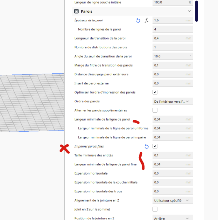

Peut être que l'épaisseur des caractères est trop petite. Fait un essai, si possible, avec des caractères plus épais ou une autre police de caractères
Autre solution peut être activer la détection des parois fines dans Cura. Mais ne connaissant pas Cura je ne sais pas où l'activer

il y a une heure, jcjames_13009 a dit :
la détection des parois finesdans Cura. Mais ne connaissant pas Cura je ne sais pas où l'activer
Dans Cura c'est là :

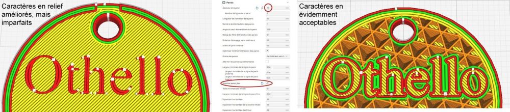

Merci pour vos conseils !  😉
Il m'a fallu ouvrir la version "All" des réglages pour découvrir l'option "Imprimer les parois fines".
A priori, cette option améliore grandement les possibilités d'impression en finesse.
Malgré tout, ce n'est pas parfait et je pense maintenant que c'est tout simplement la limite de résolution de mon imprimante qui interdit d'obtenir mieux.
En revanche, pour des caractères en creux, le résultat est satisfaisant.
C'est l'essentiel.  😀
