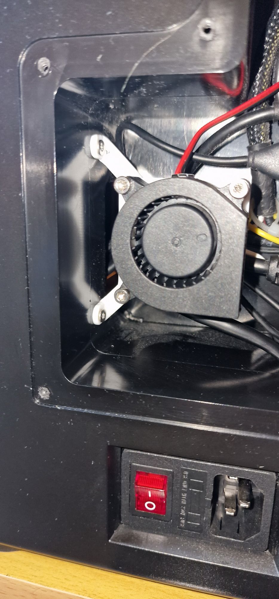

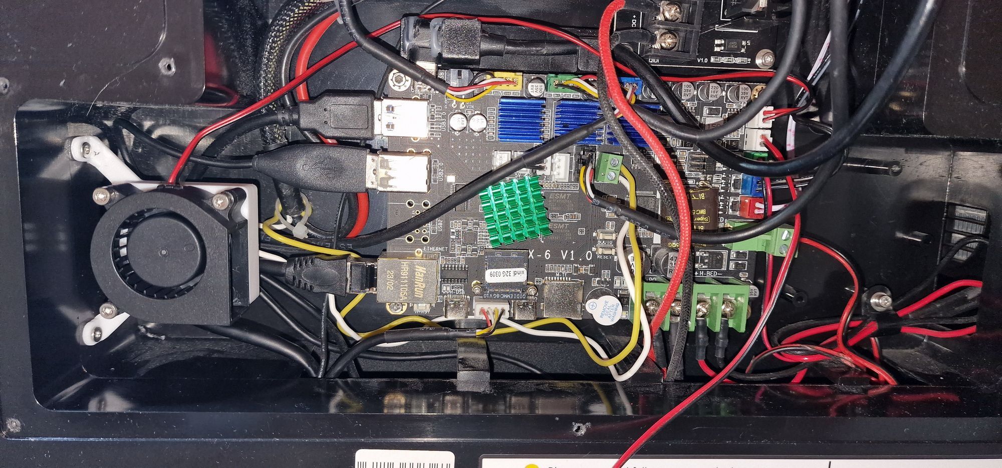

J'ai rajouté un tout petit ventilateur interne dirigé vers la carte mémoire pour éviter un surplus de chaleur lors d'utilisation intensive.
Je ferai quelques photos du montage 🙂

Voili, voilà le montage et le fichier.
QiDi Fan Board.stl
FanBoardV4.thumb.jpg.5bc8847ccf81f663d2a3490487135de3.jpgFanBoardV3.thumb.jpg.30e7ffaac2dc610cfcb986364e5f9153.jpg

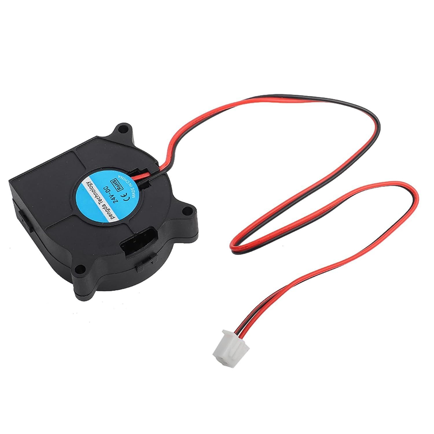

Pas de soucis pour l'aspiration car le petit ventilateur se trouve juste en face des ouvertures que j'ai effectué sur ma plaque.
Ref du ventilateur en 24V:
Ventilateur D'imprimante 3D 4020 DC, Ventilateur Turbo ABS de Refroidissement D'impression 40x40x20mm
