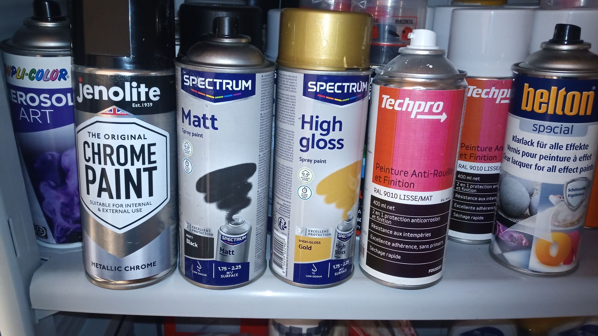

Je l'ai déjà fait avec des bombes de peinture de différente marque et toutes ne vont pas, faut faire des essais.

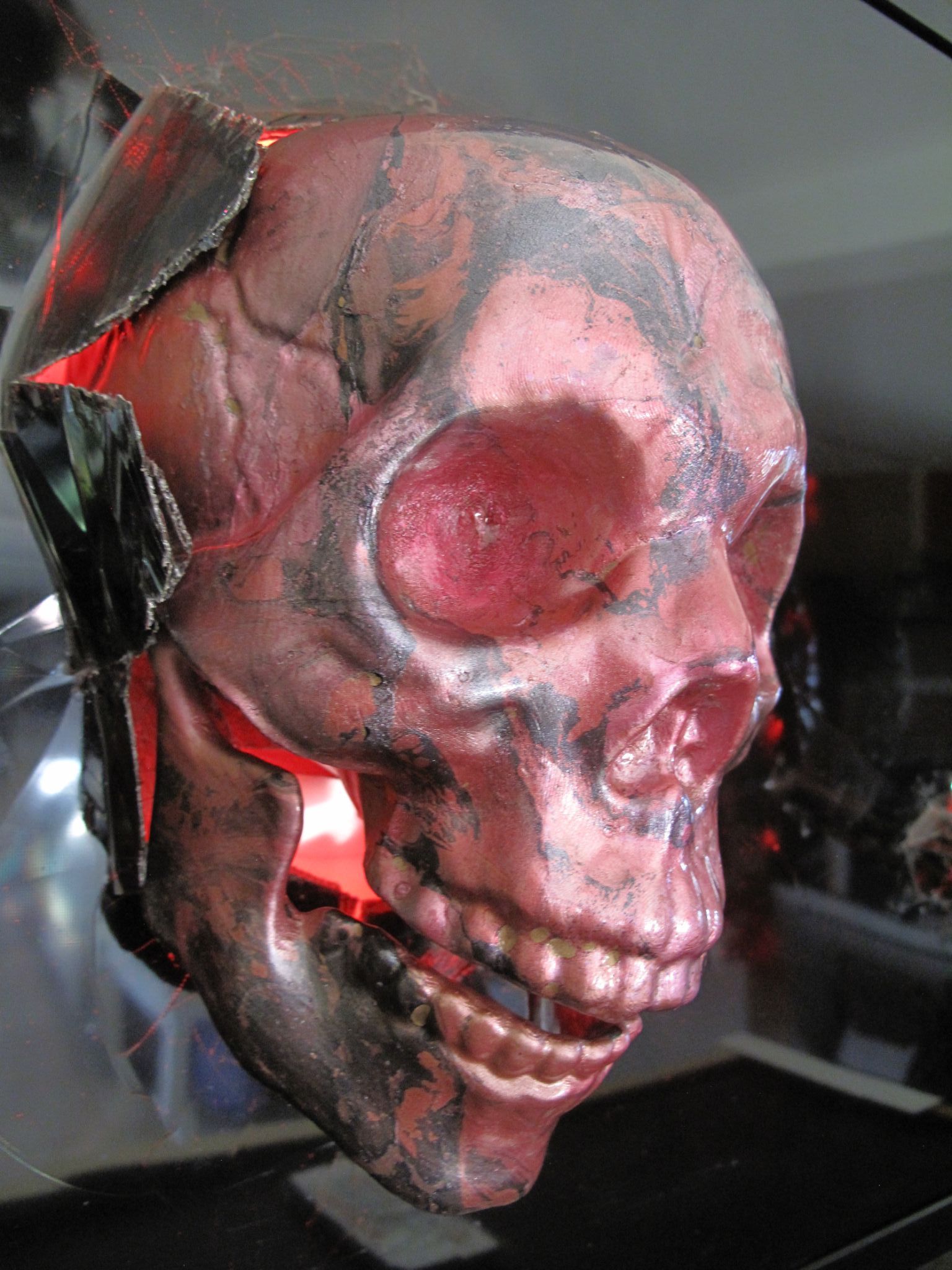

Je me suis ratée sur la couleur, j'ai recouvert de nacré du coup le noir ne ressort plus du tout...
Faut que je regarde si je les ai toujours, c'était des fins de bombe.
Edit
Le chrome est très chiant car il s'agglomère et fait des bourrelets quand on met la pièces en "trempage", spectrum (action) ça va, techpro (c'est de l'antirouille) à oublier et j'avais aussi mis du vernie pour garder par endroit la couleur de fond c'était du spectrum ça allait.
C'était ma première fois donc j'ai aussi peut être fait des conneries, faudrait que je ré-éssais mais qu'avec du spectrum (c'est bien, c'est pas cher).
Faut aussi bien s'entrainer pour avoir le meilleur "trempage" possible car il ne faut pas faire de cavité d'aire entre la pièce et la peinture et suivant la pièces c'est pas toujours évident, faut aussi qu'elle soit bien dégraissée car sinon la peinture ne va pas tenir la ou c'est gras et bien laisser sécher avant de toucher (même si on à l'impression que c'est sec à la sortie du trempage).
Ca reste fragile quant même faut impérativement mettre un vernis de protection.

merci de ton retour @Ironblue c'est cool que les sprectrum fonctionnent  🥳, j'y pensais en te posant la question car j'en utilise beaucoup et elles tiennent bien dans le temps.
Il y a 4 heures, Ironblue a dit :
bien d'accord, je mets un vernis protecteur imperméabilisant et anti-uv sur toutes mes pièces
