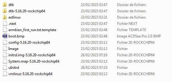

souriceaux Posté(e) Mars 10 Auteur Posté(e) Mars 10 (modifié) Terrible Mais encore une question, lorsque j'ai branché l'EMMC, il y avait déjà un BOOT Makerbase dessus. Faut il quand même installer celui de chez QiDi Ici la capture écran de l'EMMC: Modifié (le) Mars 10 par souriceaux
hcl28 Posté(e) Mars 10 Posté(e) Mars 10 (modifié) @souriceauxIl faut que tu utilises un logiciel (balenaEtcher)qui va flasher (écrire) le logiciel de Qidi sur la EMMC, et donc effacer tout l'ancien contenu de celle-ci. https://wiki.qidi3d.com/en/Memo/flash-emmc Modifié (le) Mars 10 par hcl28 3

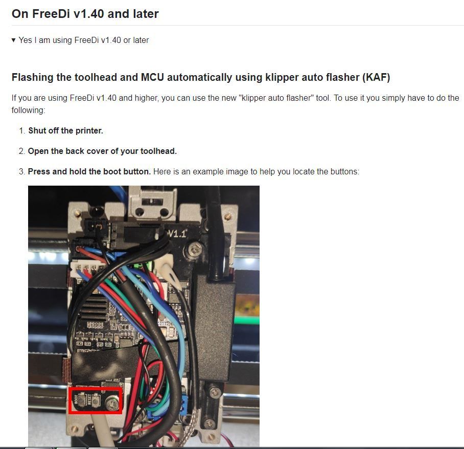

souriceaux Posté(e) Mars 15 Auteur Posté(e) Mars 15 Oups, effectivement avec le flashage du MCU difficile de refaire machine arrière, merci @fran6p. Ici, je pense qu'il utilise une micro carte:
fran6p Posté(e) Mars 15 Posté(e) Mars 15 Le 15/03/2025 at 16:07, souriceaux a dit : je pense qu'il utilise une micro carte: Dérouler Non . Il utilise une méthode que je n'avais pas documentée (présente originellement dans l'image système de Qidi dans le dossier /root, le logiciel hid-flash) : uniquement logicielle. En extrayant le texte du binaire, on a : HID-Flash v2.2.1 - STM32 HID Bootloader Flash Tool et son usage : Usage: hid-flash <bin_firmware_file> <comport> <delay (optional)> For example: ./hid-flash /home/mks/klipper/out/klipper.bin ttyS0 Cette méthode il l'a nommée «klipper auto flasher (KAP)» d'après ta copie d'écran. La partie la plus pénible reste toujours pour la carte de la tête qu'il faut passer en mode BOOT0 (il faut parfois s'y reprendre à plusieurs fois). 3
V3DP Posté(e) Mars 15 Posté(e) Mars 15 Le 15/03/2025 at 18:17, fran6p a dit : Cette méthode il l'a nommée «klipper auto flasher (KAP)» d'après ta copie d'écran Dérouler Ce qui veut dire qu'avec hid-Flash d'installé + Katapult on n'a plus à mettre de micro SD ni intervenir sur la tête ?
fran6p Posté(e) Mars 16 Posté(e) Mars 16 (modifié) Le 15/03/2025 at 18:24, V3DP a dit : Ce qui veut dire qu'avec hid-Flash d'installé + Katapult on n'a plus à mettre de micro SD ni intervenir sur la tête ? Dérouler En théorie, je dirais oui, mais uniquement pour la carte principale. Si celle de la tête est Katapult«ée», la procédure de flashage est celle utilisée avec Katapult Je viens d'aller consulter son dépôt. Le script install.sh, installe les pré-requis. Révéler le texte masqué # Installing the AutoFlasher.service echo "Installing AutoFlasher.service..." sudo cp /home/$USER_NAME/FreeDi/helpers/AutoFlasher.service /etc/systemd/system/AutoFlasher.service echo "AutoFlasher.service installed!" # Setting current user in AutoFlasher.service echo "Setting user to $USER_NAME in AutoFlasher.service" sudo sed -i "s/{{USER}}/$USER_NAME/g" /etc/systemd/system/AutoFlasher.service # Make the script executable echo "Making the klipper_auto_flasher.sh executable..." chmod +x /home/$USER_NAME/FreeDi/helpers/klipper_auto_flasher.sh echo "Script /home/$USER_NAME/FreeDi/helpers/klipper_auto_flasher.sh is now executable." # Enable AutoFlasher.service to start at boot echo "Enabling AutoFlasher.service to start at boot..." sudo systemctl enable AutoFlasher.service echo "AutoFlasher.service enabled to start at boot!" # Make hid-flash executable echo "Making hid-flash executable..." chmod +x /home/$USER_NAME/FreeDi/mainboard_and_toolhead_firmwares/hid-flash echo "AutoFlasher.service installed!" Ensuite, c'est le script klipper_auto_flasher.sh qui gère le flashage en utilisant le binaire hid-flash (j'ai comparé son binaire et celui originel de Qidi (dans /root) et ils sont identiques ). Révéler le texte masqué #!/bin/bash ## muss ausführbar gemacht werden mit ## chmod +x /home/mks/FreeDi/mainboard_and_toolhead_firmwares/hid-flash # Get the absolute path of the script script_dir="$(cd "$(dirname "$0")" && pwd)" # Define the absolute paths to the firmware files toolhead_firmware_path="$script_dir/../mainboard_and_toolhead_firmwares/v0.12.0-289/Toolhead_RP2040.uf2" hid_flash_path="$script_dir/../mainboard_and_toolhead_firmwares/hid-flash" mcu_firmware="$script_dir/../mainboard_and_toolhead_firmwares/v0.12.0-289/X_4.bin" serial_port="ttyS0" # Find matching /dev/sd*[0-9] to see if toolhead is in boot mode for device in /dev/sd*[0-9]; do # Check if the device exists if [ -e "$device" ]; then # Get the size of the partition size=$(lsblk | grep "$(basename "$device")" | awk '{print $4}') # Check if the size matches exactly 128M if [ "$size" == "128M" ]; then echo "Device $device size is exactly 128M" # Copy (flash) the toolhead klipper firmware to the device echo "Copying firmware to $device..." sudo cp "$toolhead_firmware_path" "$device" # Check if the copy was successful if [ $? -eq 0 ]; then echo "Firmware successfully copied to $device" sudo service klipper stop; sudo service klipper start; # Wait for Klipper service runtime to stabilize (with timeout) max_attempts=30 # Timeout after 30 seconds attempt=0 while true; do runtime=$(systemctl show klipper.service --property=ActiveEnterTimestampMonotonic | awk -F'=' '{print $2}') if [ -n "$runtime" ] && [ "$runtime" -ge 5000000 ]; then echo "Klipper service has been running for at least 5 seconds." break fi # Increment attempt counter and check for timeout attempt=$((attempt + 1)) if [ "$attempt" -ge "$max_attempts" ]; then echo "Timeout waiting for Klipper service to stabilize." exit 1 fi sleep 1 done sleep 10 echo "FIRMWARE_RESTART" | sudo tee /home/mks/printer_data/comms/klippy.serial sudo service klipper stop # Flash the MCU firmware $hid_flash_path "$mcu_firmware" "$serial_port" # Starting klipper again echo "Starting Klipper service..." sleep 3 if ! sudo service klipper start; then echo "Failed to start Klipper service." exit 1 fi else echo "Failed to copy firmware to $device" fi else echo "Device $device size is $size (not 128M)" fi else echo "Device $device not found" fi done Il a compilé les firmwares avec sa version de Klipper (0.12.0-289) pour la carte principale (X4.bin) et pour celle de la tête (Toolhead_RP2040.uf2). Le firmware de la tête n'est pas «Katapult». Avec sa méthode, si la tête avait été d'abord flashée avec le chargeur de démarrage Katapult, puis Klipper flashé via le script Python Katapult, on perdrait le flashage mode Katapult. Comme il n'a pas utilisé Katapult, sa méthode nécessitera pour le flashage de la tête à chaque fois de démonter le capot arrière pour accéder au bouton Boot. J'avais testé une méthode sans avoir besoin d'éteindre, maintenir le bouton Boot enfoncé et allumer l'imprimante : imprimante allumée, capot arrière retiré, maintenir le bouton Boot enfoncé, presser le bouton Reset et relâcher les deux boutons => le RP2040 passait en mode Boot Il y a même les firmwares originels pour le cas où cela se passerait mal, mais pas de script pour reflasher avant de remettre une eMMC originelle (il n'y aurait que les chemins déclarés dans le script à modifier «légèrement») Révéler le texte masqué Citation # Define the absolute paths to the firmware files toolhead_firmware_path="$script_dir/../mainboard_and_toolhead_firmwares/v0.12.0-289/Toolhead_RP2040.uf2" <= là hid_flash_path="$script_dir/../mainboard_and_toolhead_firmwares/hid-flash" mcu_firmware="$script_dir/../mainboard_and_toolhead_firmwares/v0.12.0-289/X_4.bin" <= et là serial_port="ttyS0" Dérouler Modifié (le) Mars 16 par fran6p 1 1
V3DP Posté(e) Mars 16 Posté(e) Mars 16 (modifié) Le 16/03/2025 at 13:32, fran6p a dit : J'avais testé une méthode sans avoir besoin d'éteindre, maintenir le bouton Boot enfoncé et allumer l'imprimante : imprimante allumée, capot arrière retiré, maintenir le bouton Boot enfoncé, presser le bouton Reset et relâcher les deux boutons => le RP2040 passait en mode Boot Dérouler Cette méthode marche très bien. Le 16/03/2025 at 13:32, fran6p a dit : En théorie, je dirais oui, mais uniquement pour la carte principale. Si celle de la tête est Katapult«ée», la procédure de flashage est celle utilisée avec Katapult Dérouler C'est une bonne option pour mettre à niveau la machine après l'avoir libérée et Katapultée pour ne pas avoir à ouvrir les capots et tout faire depuis son clavier. J'ai regardé les fichiers de ma X Max 3 libérée avec l'écran flashé avec FreeDi, et même en ne choisissant de ne mettre à jour que l'écran dans les scripts FreeDi, il installe hid-flash sur l'eMMC. Il suffirait donc de passer manuellement les commandes qui vont bien pour installer le service et flasher le STM32 après avoir fait la compilation du firmware. Modifié (le) Mars 16 par V3DP 1
