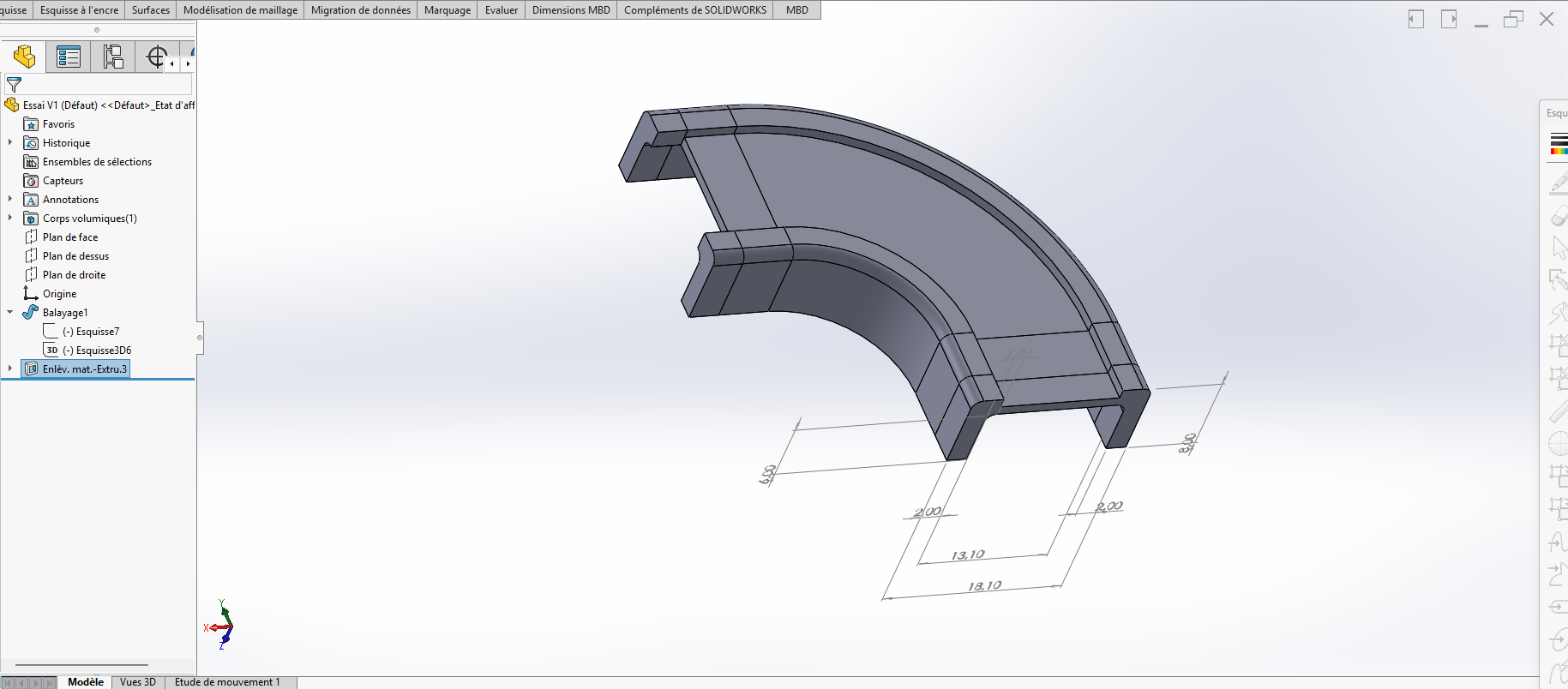

Je recherche la méthode sous solidworks pour courber cette pièce à 90°  , si cela est possible bien sûr ...
cette pièce est en fait un rail supportant des Leds et je souhaiterais faire plusieurs modèles types pour les assembler
merci mille fois
pascal
Rail.STEPFetching info...

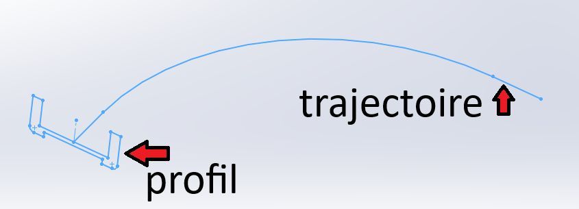

A ma connaissance, tu ne peux pas "courber" la pièce.
Par contre, tu peux la redessiner:
  1. tu crées l'esquisse appuyée sur le plan à l'extrémité de la pièce
  2. tu convertis les entités (contour) du profil de la pièce via le menu outils -> outils d'esquisse -> convertir les entités
  3. tu supprimes les relations "sur arête" et tu contrains l'esquisse (cotes, symétries,...)
  4. tu crées une esquisse de trajectoire
  5. tu crées une extrusion balayage (menu insertion -> bossage -> balayage)

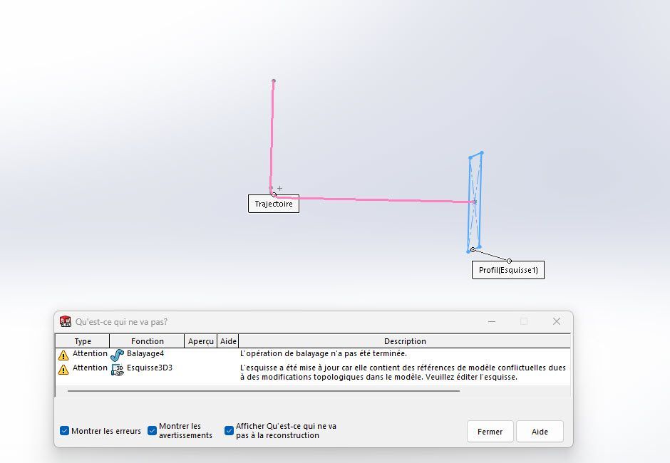

Je me heurte pommeverte à de grosses difficultés pour joindre les entités dans les bons axes
S'il y  a une astuce , je suis preneur
pascal...
Re bonjour
Je n'y arrive pas désolé , j'ai toujours le même message dont je ne connais pas la signification
help ...
merci par avance
pascal
Salut,
Si tu as l'erreur, c'est parce que le rayon de courbure est trop faible. Il doit être au minimum égal à la "hauteur supérieure du profil"

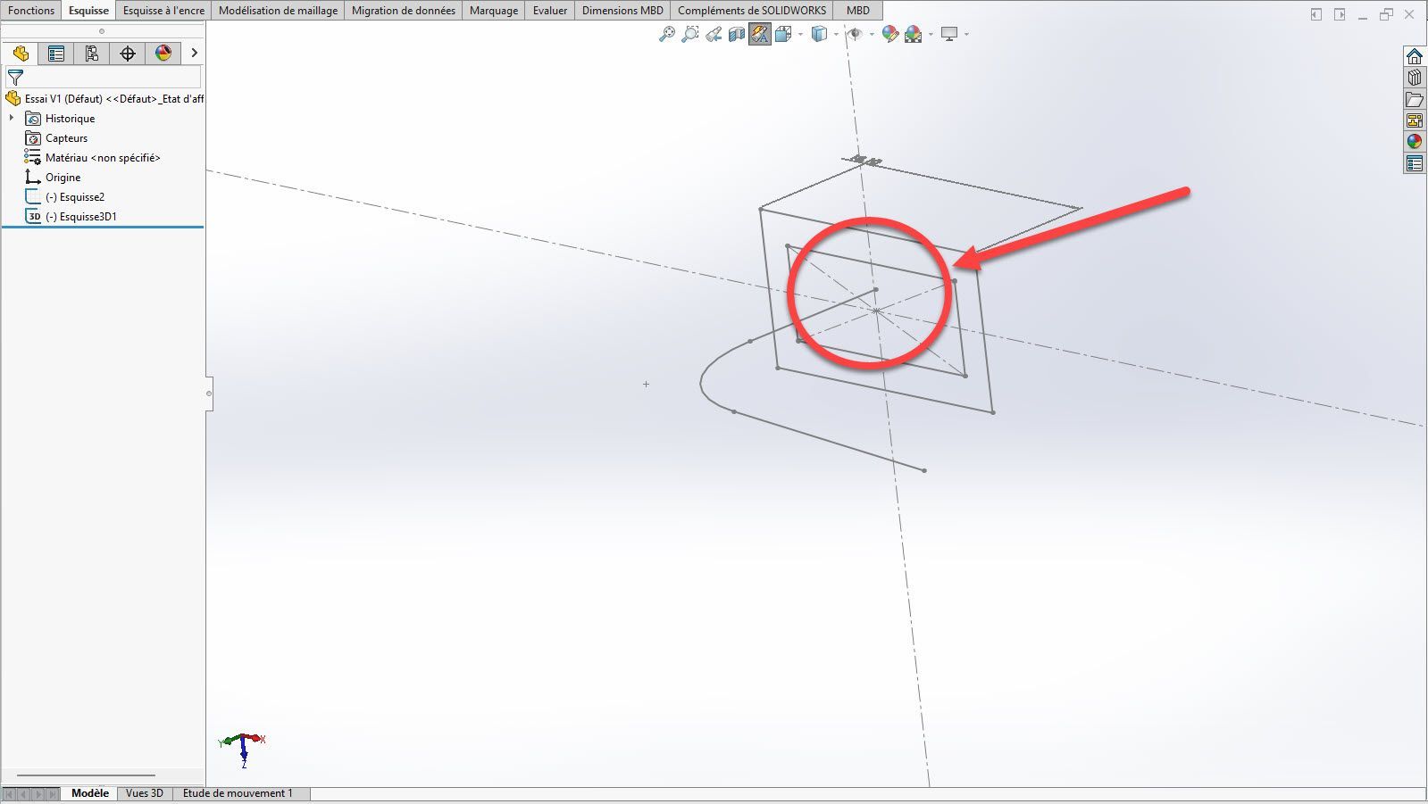

A titre d'exemple comment fais-tu pour que l'origine de l'esquisse 3D soit au centre de l'esquisse de base stp ?
chez moi je galère voir image

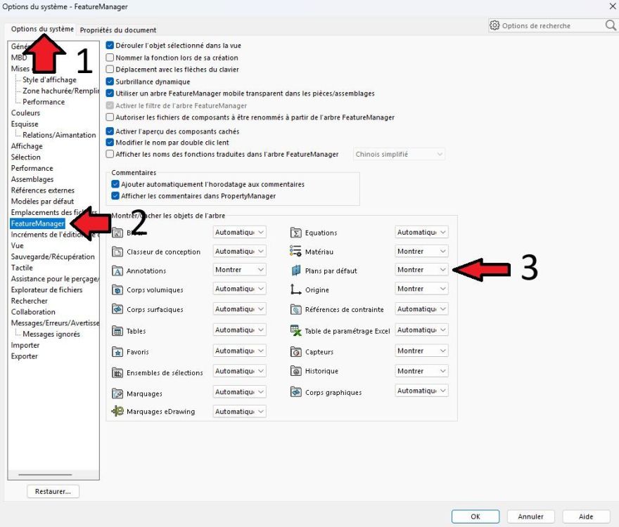

les plans n'apparaissent pas sur mon tableau de bord
Dérouler
il faut aller dans le menu "outils -> options -> onglet Options du système -> Feature Manager" pour choisir Montrer au niveau des Plans par défaut

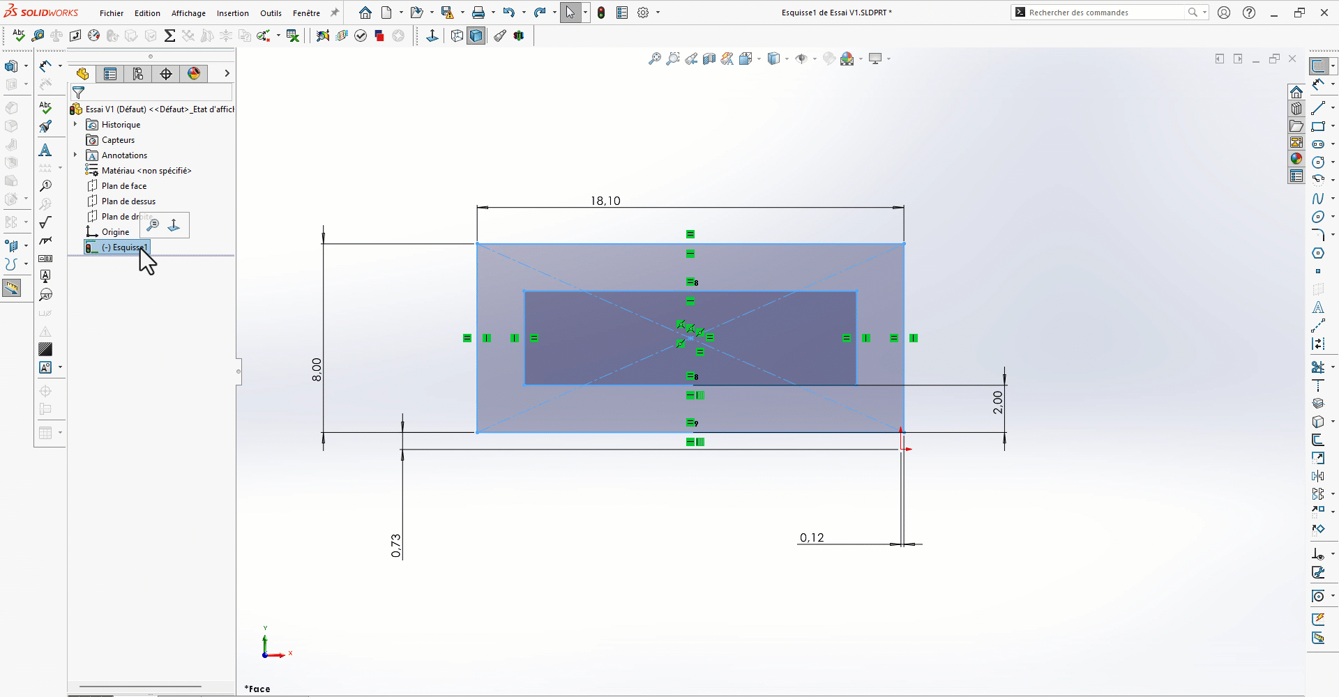

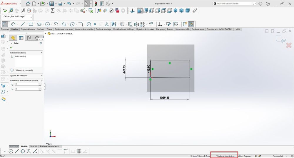

Bonjour à tous ,
J'avais compris certainement à tort que lorsque mon esquisse était "Totalement Contrainte" , elle devenait une et entière et que je pouvais alors la déplacer
pour la mettre en coïncidence avec l'origine
or j'ai essayé (voir fichier test  ) de faire une pièce simple "totalement contrainte" ( indication en bas à droite ) mais dès que j'essaie de la déplacer elle se déforme
est-ce normal ou ai-je oublié d'appuyer quelque part ?
quelque chose doit m’échapper 🥺

  Le 17/03/2025 at 09:28, NoOne38 a dit :
Dérouler
Normalement OUI, sauf si tu as des dimensions qui sont lièes au repère de ton esquisse.
N'ayant pas solidworks je n'ai pas pu ouvrir ton fichier pour vérifier.😷

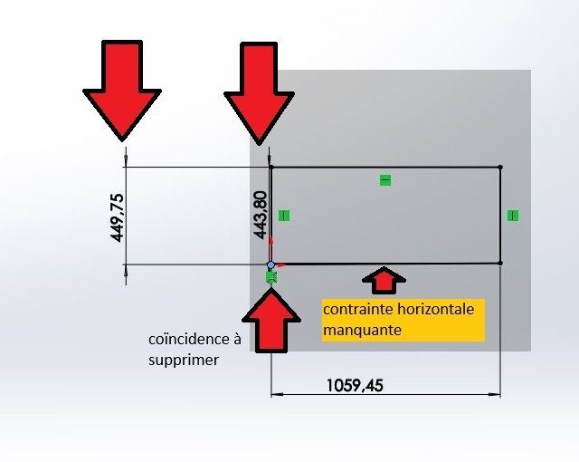

Salut,
  Le 17/03/2025 at 16:23, gerardm a dit :
Dérouler
C'est exactement ça: l'esquisse est contrainte à l'origine avec les cotes 0.12 et 0.73. Il suffit de les supprimer pour pouvoir déplacer l'esquisse:
  Citation
Dérouler

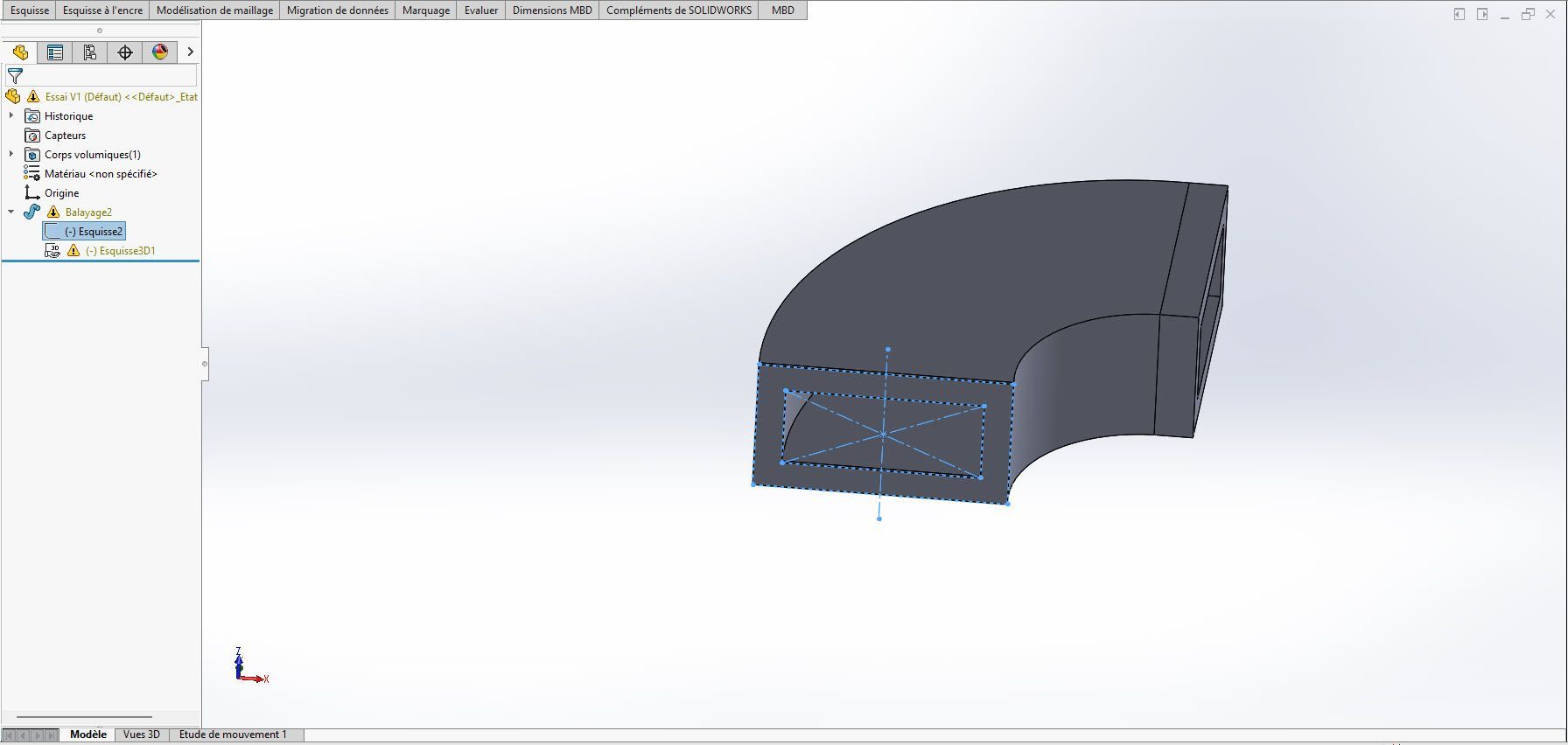

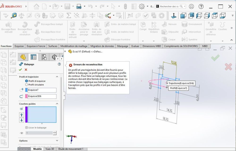

Re...
Désolé mais je n'y arrive toujours pas
j'ai  tout essayé , mais j'ai toujours ce foutu message
pardonnez mon incompétence mais je ne comprends pas pourquoi çà ne fonctionne pas
je joins le fichier "essai.zip" remis à jour , si quelqu'un pouvait la patience de m'expliquer je lui serais très reconnaissant ( je craque....)
Essai V1.zipFetching info...

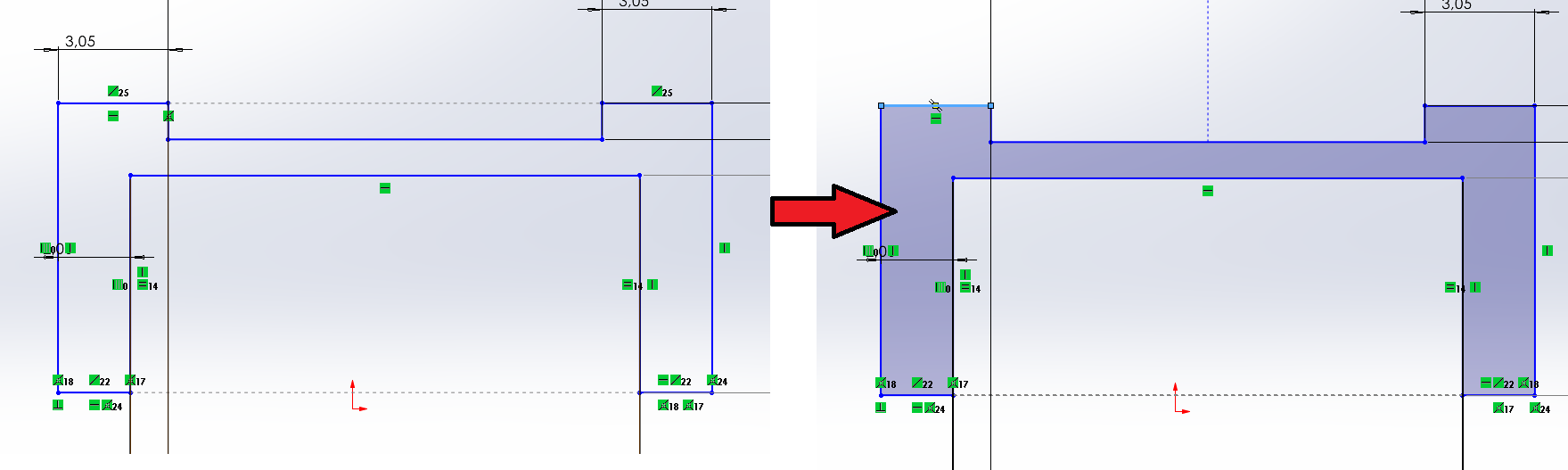

Salut,
Dans cette vidéo, j'ai corrigé l'esquisse du profil, ce qui a permis de créer le balayage:
  Citation
Dérouler
Tu peux voir que lorsque l'esquisse est fermée, l'intérieur change de couleur. C'est comme cela que l'on sait si c'est un contour correctement fermé.
En passant, il aurait été préférable de créer la trajectoire sur une esquisse 2D plutôt qu'une esquisse 3D.😉

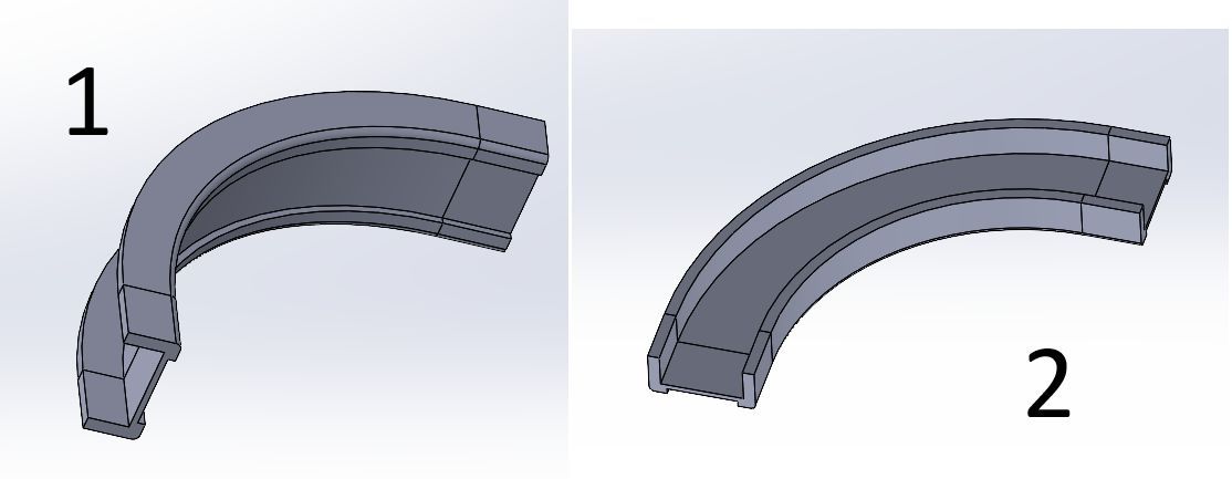

J'ai essayé de refaire ma pièce ( voir image ) et çà va nettement mieux,  tu m'as vraiment dépanné là et je t'en remercie encore.... 🙏
la prochaine étape c'est de faire un angle de 90° avec ma pièce de 10cm mais la longueur doit rester de 10cm max  car  la bande de Leds à coller est de 10cm max
Salut,
  Le 18/03/2025 at 22:34, NoOne38 a dit :
Chez moi l'esquisse ne change pas de couleur
Dérouler

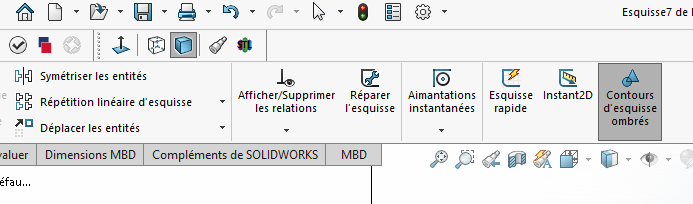

On ne s'est peut-être pas compris. Je parle du remplissage intérieur de l'esquisse (image de droite):
  Citation
Dérouler
Si c'est bien ça, alors il suffit d'activer le contour d'esquisse ombré:
  Citation
Dérouler

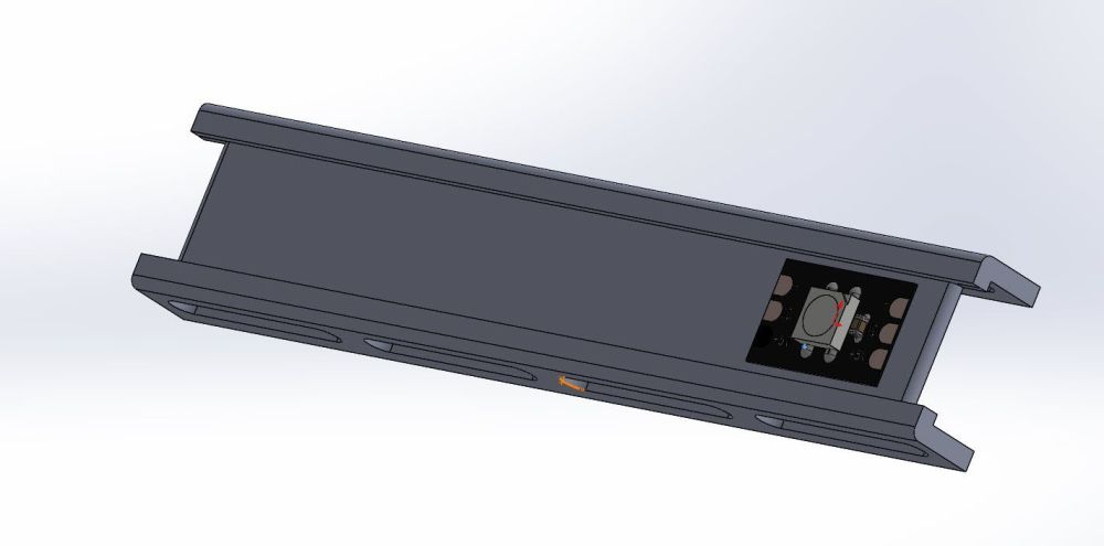

Le but de ces pièces c'est de faire des rails de Leds pour pouvoir les m^ettre bout à bout et en faire un circuit , à l'image des voies férrées
Sur le dessus je vais coller des petits bouts d'une bande de Leds ( image ) , une bande de 5m avec 30Leds/m
@pommeverte
En gros voici l'idée  ( désolé mais je n'arrive pas be

En gros voici l'idée  ( désolé mais je n'arrive pas bien à dompter le module assemblage )

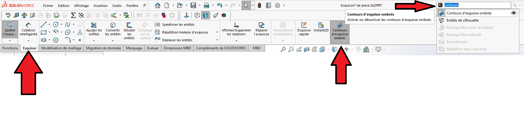

je précise la manière pour l'activer:
  • soit tu cliques sur le bouton "Contours d'esquisse ombrés" dans l'onglet Esquisse du CommandManager (affiché avec un clic droit dans la barre d'outils, en haut)
  • soit tu recherches le mot "contours" et tu cliques sur "Contours d'esquisse ombrés" qui apparait dans la liste
Dérouler
d'accord, c'est le "la bande de Leds à coller est de 10cm max " qui m'a perdu 😅
