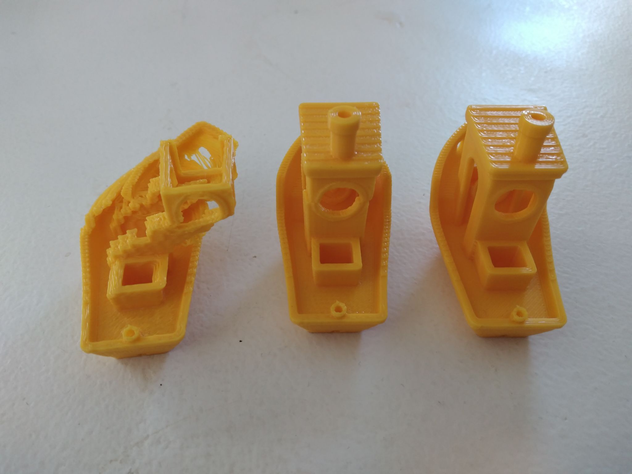

Ma toute nouvelle Ender3v3 imprime avec un décalage sur l'axe concernant le plateau (le Z ?), la courroie me parait bien tendue, j'arrive tout juste à la pincer pour que les deux cotés se touchent
Sur la 1ère impression elle était en vitesse 100% (benchy en 13min), un carnage, j'ai stoppé en cours, la deuxième impression vitesse 50% (benchy en 26min) un seul décalage au niveau de la fenêtre ronde et la 3ème en silencieux (benchy en 13min) n'a aucun défaut
D'où ce décalage peut il provenir ? Dois je déjà commencer à démonter des choses pour apporter des réglages ? Retendre la courroie ?

Par convention :
l'axe X c'est celui ou la tête se déplace sur les tubes,
le Y le mouvement du plateau,
Le Z  déplacement de la tête en hauteur.
Si le benchy s'imprime poupe ou proue face à toi, c'est  sur l'axe X que tu as un décalage (sautage de pas moteur ou de crans courroie),
quand cela va très vite vitesse et accélération.
Autrement c'est le Y plateau si le benchy est à 90°.
Donc très certainement un problème de réglage de tension courroie XZ.

C'est donc bien l'axe y, c'est l'axe avant arrière du plateau puisque le benchy s'imprime tourné à 90° et effectivement sur le tuto que m'as filé ma courroie semble moins tendue que sur la vidéo
J'ai dû mal voir pour le mode silencieux mais en tout cas ça m'a semblé bien plus rapide que le mode 50%
Bon bah courroie retendue et problème résolu, je m'étais préparé à démonter le plateau pour retendre la courroie je ne sais trop comment, tu as probablement sauvé la vie de mon imprimante 😄

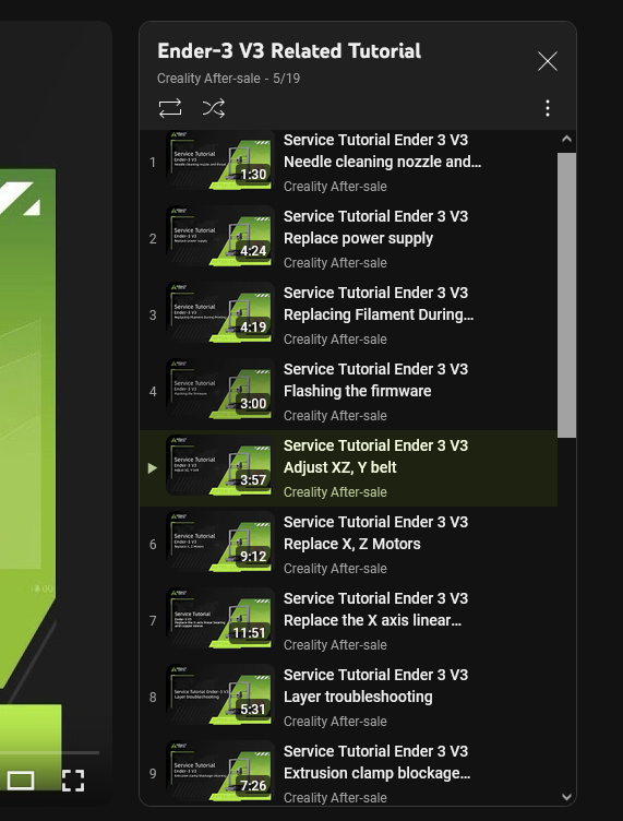

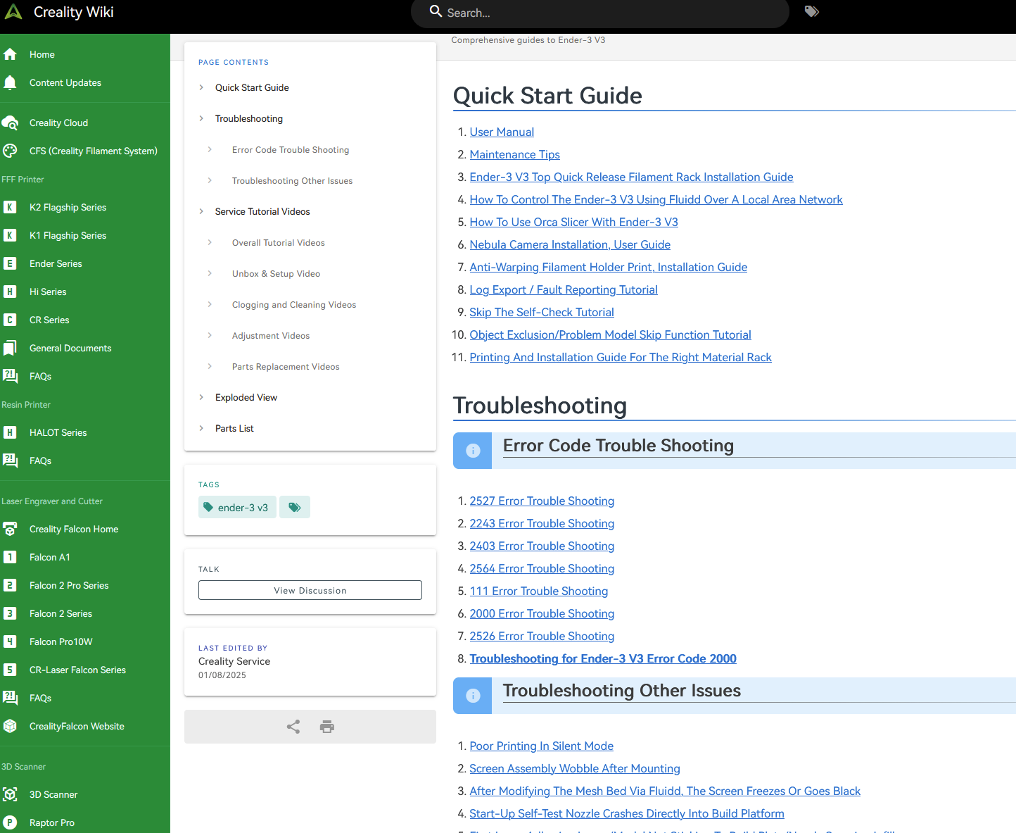

As-tu vu en cliquant sur la vidéo sur Youtube,
tu as d'autres Vidéos aftersale de creality pour la 3 V3.
Cela peut servir !
Oui j'ai vu ça merci, il y en a une bonne quantité, c'est rassurant, je t'avoue que j'étais assez effrayé par le petit "quick installation guide" de 6pages par langue fourni avec l'imprimante
