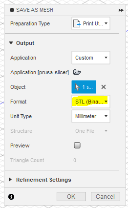

Je viens de faire quelques essais comparatifs entre un export 3MF en haute résolution depuis Fusion et un export STEP du même projet toujours depuis Fusion. C'est un projet favorisant théoriquement l'utilisation des arcs.
En temps d'impression c'est identique, par contre en nombre de lignes de G-Code c'est 20% de réduction, signe que PrusaSlicer a pu mieux optimiser les arcs. Idem pour la taille du .bgcode (G-Code compressé) qui est réduit de 15%. 👍
Le problème c'est que les habitudes ont la vie dure, et que je n'ai pas encore pris le coup d'exporter en STEP au lieu de STL alors que ça n'a que des avantages. 😅

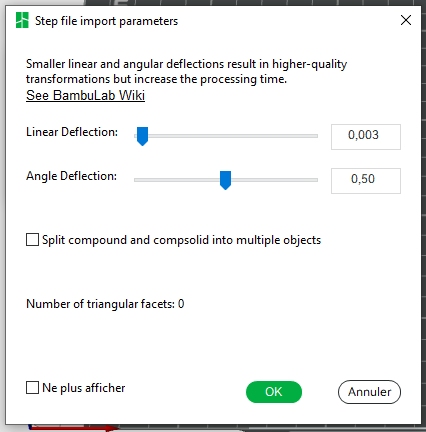

Mais comment fais-tu avec Bambu Studio ? Le .step n'est pas importé directement, il semble passer par une phase de transformation via une fenêtre de paramètres.
Quels paramètres choisir ? On garde ceux proposés par défaut ?

Tu peux laisser les paramètres par défaut, cette fenêtre est nouveau elle est la depuis seulement quelle que maj, mais plus tu augmente, plus tu simplifie ton modèle. Mais en gros Bambu Studio te fait comprendre que c'est avec ces paramètres la qu'elle importe ton .step, selon la complexité de ton modèle tu peux réduire sa résolution.
Mais je dois t'avouer que ces paramètres la j'y touche jamais et ça fonctionne très bien comme ça.
Avec le temps j'ai compris une chose, c'est que le .step ma permis de me facilité les choses lorsque je faisais des objets multi-couleur sous Fusion360, puisqu'il enregistre toutes ces informations là. En gros le Step enregistre les métadonnée de ta pièce, la ou le stl enregistre seulement la géométrie de la pièce.

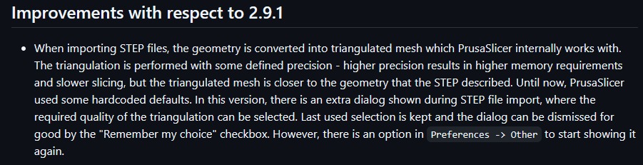

Ils doivent nous suivre chez Prusa.
La version 2.9.2 de PrusaSlicer intègrera la possibilité de spécifier la résolution.
