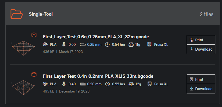

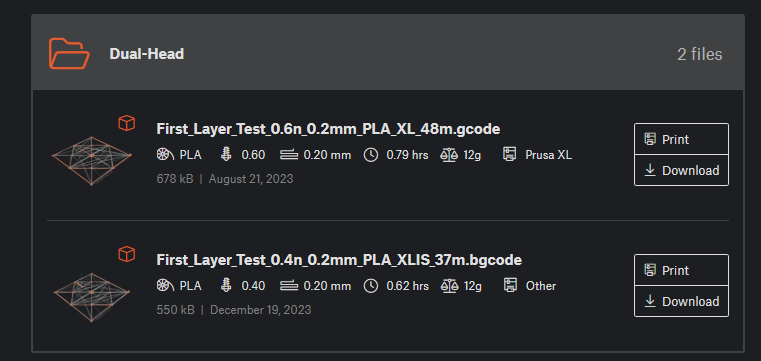

Je viens de comprendre une première erreur possible de ma part : j'avais pris un fichier dans le dossier "1T", me disant qu'un test monofilament devait se trouver à cet endroit, mais aurais-je dû me limiter aux fichiers du dossier "dual head", où se trouvent les deux fichiers que tu évoques, @Kachidoki?
Le problème est que les fichiers dans le dossier "dual head" semblent exiger que deux filaments soient prêts sur la machine. J'espérais faire un test monofilament pour démarrer. Il me reste à sécher une bobine de ma réserve et puis relancer un test...
C'est la même chose côté single tool, et c'est compatible avec la dual => tu as quoi comme fichier ? du 0.4n ou du 0.6n ?
Car pour le moment on ne sait toujours pas si tu as tenté d'imprimer un fichier prévu pour une buse de 0.6mm ou non... Même si l'imprimante aurait dû te le dire si ce n'était pas le bon fichier.

J'ai bien testé la version 0.4n. Si c'est compatible avec le 2T, alors la cause est en effet à chercher ailleurs.
Je pensais justement qu'un modèle pré-tranché permettrait de se prémunir contre des problèmes de tranchage et d'avoir un test fiable sur l'imprimante elle-même seulement. Bon, je vais tester un cube alors.

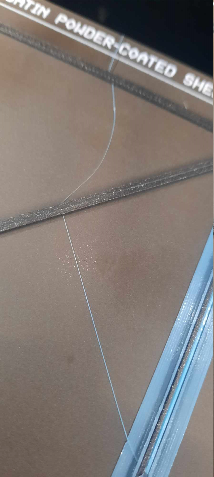

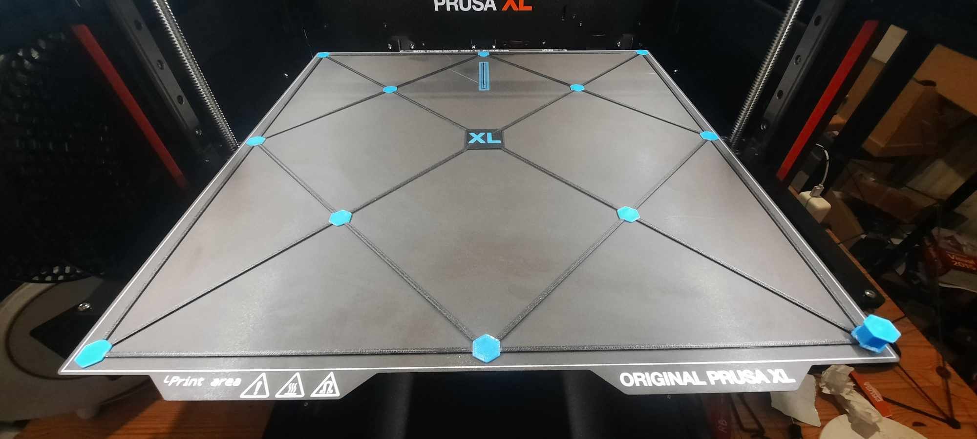

(quelques heures plus tard) Etant donné que j'ai peu utilisé le logiciel de tranchage Prusa (je suis plutôt un habitué de IdeaMaker) et qu'il me faudra un peu de temps pour le prendre en main, j'ai tout de même lancé l'impression d'un des fichiers de test de la clé USB Prusa. En l'occurrence le "First_Layer_Test_0.4n_0.2mm_PLA_XLIS_37m.gcode". Là, tout s'est parfaitement déroulé. Je me pose donc dès lors la question de la compatibilité des fichiers du sous-dossier "Single Toolhead" avec les variantes multi-tool de la machine.
En tous les cas c'est tout de même un gros soulagement d'avoir une première impression - bicolore - qui fonctionne bien et c'est vrai que les changements d'outil sont un spectacle en soi.

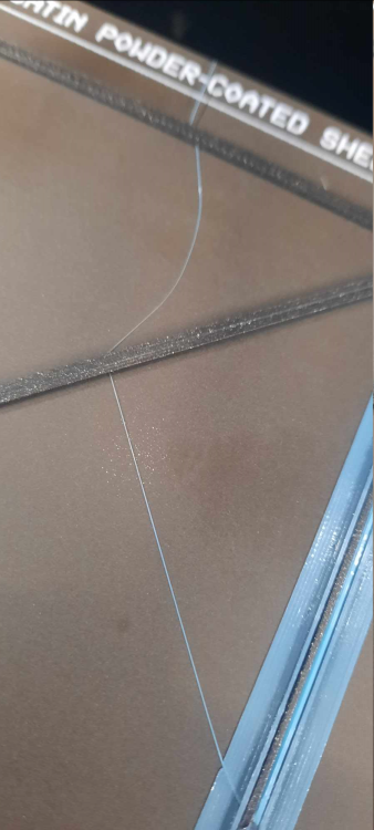

Le seul tout petit problème est une petite coulée de filament entre le dock et le plateau pour l'outil n° 2 cependant le PLA chargé sur cette tête n'est pas du Prusament mais du GiantArm (d'un délicieuse nuance bleu piscine), il y aurait peut-être un réglage à peaufiner de ce côté.
