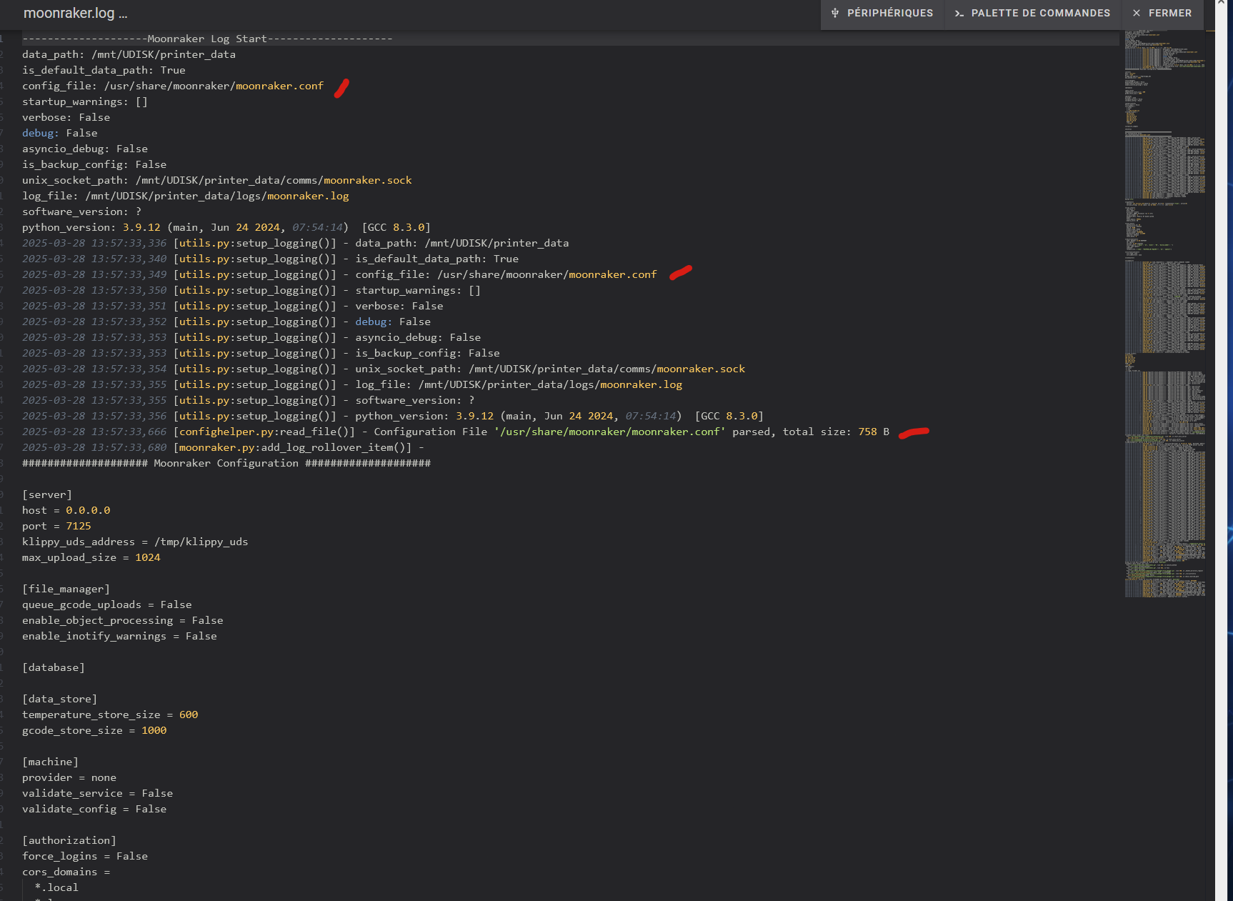

Je n'ai pas les réponses à tes questions:
mais si tu édites sous Fluidd le fichier moonraker.log,
tu trouveras un chemin présumé pour moonraker.conf.

Pour le log de moonraker, j'ai exactement ce que @hyoti a montré plus haut, avec les mêmes chemins.

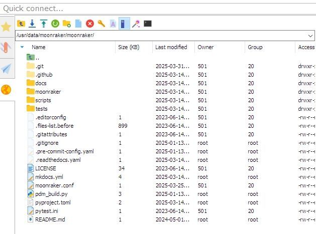

Dans une machine kilpéro-Crealiticienne 😄 le moonraker se trouve là, du moins dans la structure d'une K1C.
1°)
Mais comme tout est simple, on peut le trouver ici aussi et cerise sur le gâteau ce n'est pas le même bien sûr 🤣

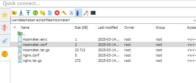

2°)
Il es t même possible pour les plus persévérants d'en trouver une autre version là
Trois versions, laquelle est employée ? Mystère et boule de gomme. Pour ma part c'est celle du 2° que je retrouve dans le fluidd..... En existe t-il d'autres habilement dissimulée dans le bordel de dossiers ? Mais oui.. 🤣

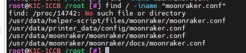

Petite info pour les ceusses qui utilise MobaXterm, rechercher un fichier peut tenir du parcours du combattant.
Mais dans la petite fenêtre de droite, celle en SSH, à condition (je ne sais pourquoi) taper :
find / -iname "nom du fichier" la bête va ensuite afficher le fichier et son chemin

Le 31/03/2025 at 11:02, BO105cbs a dit :

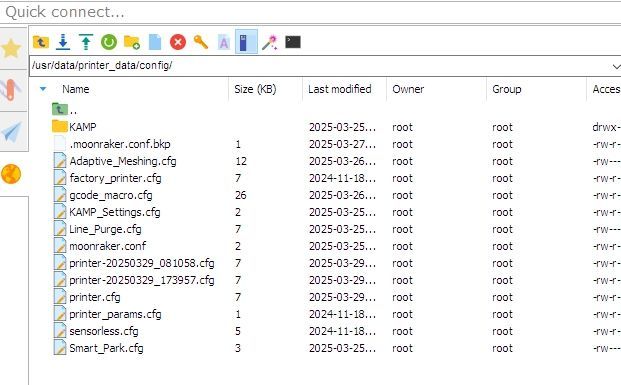

En fait, il n'y a que deux versions : celle de Creality (/usr/data/moonraker/moonraker/moonraker.conf) et celle de @Guilouz (via son «helper-scripts» => /usr/data/helper-scripts/files/moonraker/moonraker.conf)).
La configuration utilisée (moonraker.conf) esr celle située dans lu dossier /usr/data/printer_data/config
Tu peux «voir» les différences entre ces fichiers (s'il y en a) :
diff /usr/data/moonraker/moonraker/moonraker.conf /usr/data/helper-scripts/files/moonraker/moonraker.conf
ou entre celle de Creality et celle du dossier config :
diff /usr/data/moonraker/moonraker/moonraker.conf /usr/data/printer_data/config/moonraker.conf
ou entre celle de @Guilouz et celle du dossier config:
diff /usr/data/moonraker/moonraker/moonraker.conf usr/data/printer_data/config/moonraker.conf

Alors oui il existe des différences. entre le moonraker.conf du (/usr/data/moonraker/moonraker/moonraker.conf)  et toutes les autres. Cette version est comment dire, non pas épurée, mais ultra minimale par rapport aux autres. C'est peut être la base, qui se doit d'être améliorée par des "options".
Entre celle du sieur Guilouz et celle du (/usr/data/printer_data/config) elles sont presque identique, à l'activation près de fluidd sur la dernière et l'ajout en fin du  [update_manager Klipper-Adaptive-Meshing-Purging] que j'ai installé sans le process de sieur Guilouz.
