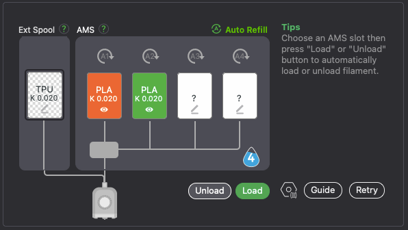

Mon AMS est chargé avec 2 bobines Bambu Lab et 2 autres bobines de la concurrence.
Les 2 bobines Bambu Lab, en position 1 et 2, sont bien détectées pas de pb. Pour la 3e bobine il y a un "?" ce qui est normal et je peux la sélectionner pour lancer une impression à partir de Bambu Studio quel que soit le matériau, ce qui est normal aussi. Par contre la 4e affiche toujours "PLA K 0.020" comme s'il y avait une bobine Bambu Lab mais ce n'est pas le cas. Si je veux utiliser cette bobine à partir de Bambu Studio il faut que ce soit du PLA. N'importe lequel mais du PLA. Je ne peux pas la sélectionner pour du PETG par exemple. Et je n'arrive pas à supprimer cette bobine

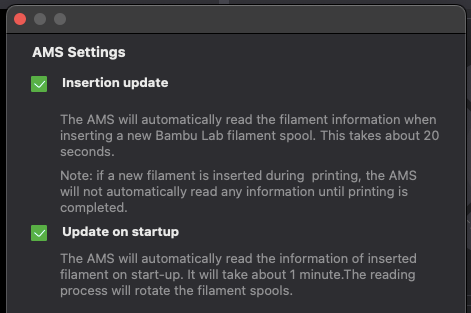

J'ai essayé de décharger et recharger la bobine et forcer la relecture des bobines à la mise en marche de l'AMS mais sans succès 😞

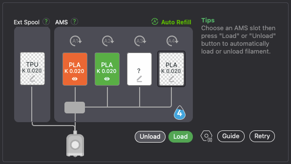

Ne trouvant pas de solution, j'ai chargé a tout hasard une bobine Bambu Lab dans le 4e slot qui a bien été détectée. Je l'ai déchargée pour recharger la bobine non Bambu Lab et là miracle tout est redevenu normal
Je peux maintenant sélectionner le 4e slot pour n'importe quel filament à partir de Bambu Studio

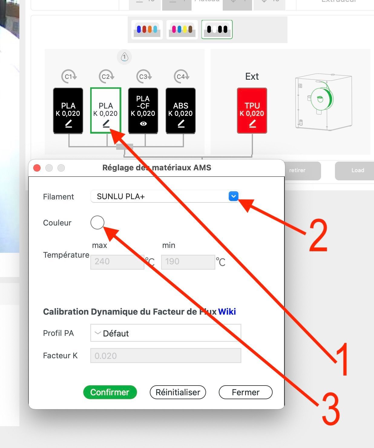

Bonjour, je reviens sur ce sujet car je comprends pas bien ton problème @jcjames_13009

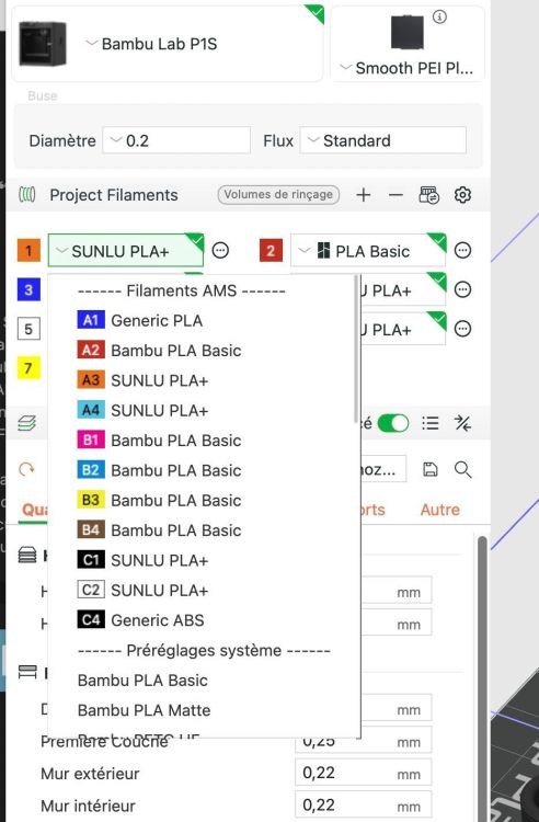

Si tu cliques sur la petite icône juste sous le "?", tu peux choisir ce que tu veux comme filament (PLA, ABS...) ainsi que sa couleur...
Une fois ton choix fait, tu peux sélectionner ce que tu veux dans "project filament" sur la page préparer en cliquant sur la case d'une sélection...
Bon, je sais pas si c'était ta question, mais c'est ce que j'ai cru comprendre...

Salut
il y a 47 minutes, pleinair37 a dit :
Le pb c'est que je n'arrive pas à ouvrir cette boite de dialogue sur mon Mac 😞

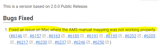

J'ai vu qu'un des bugs corrigés par la nouvelle version était justement lié à ce pb. A savoir que je n'ai pas installé cette dernière version pour d'autres pb/bugs
Je vais attendre le prochain correctif de Bambu Studio pour l'installer et voir si ça corrige le pb
