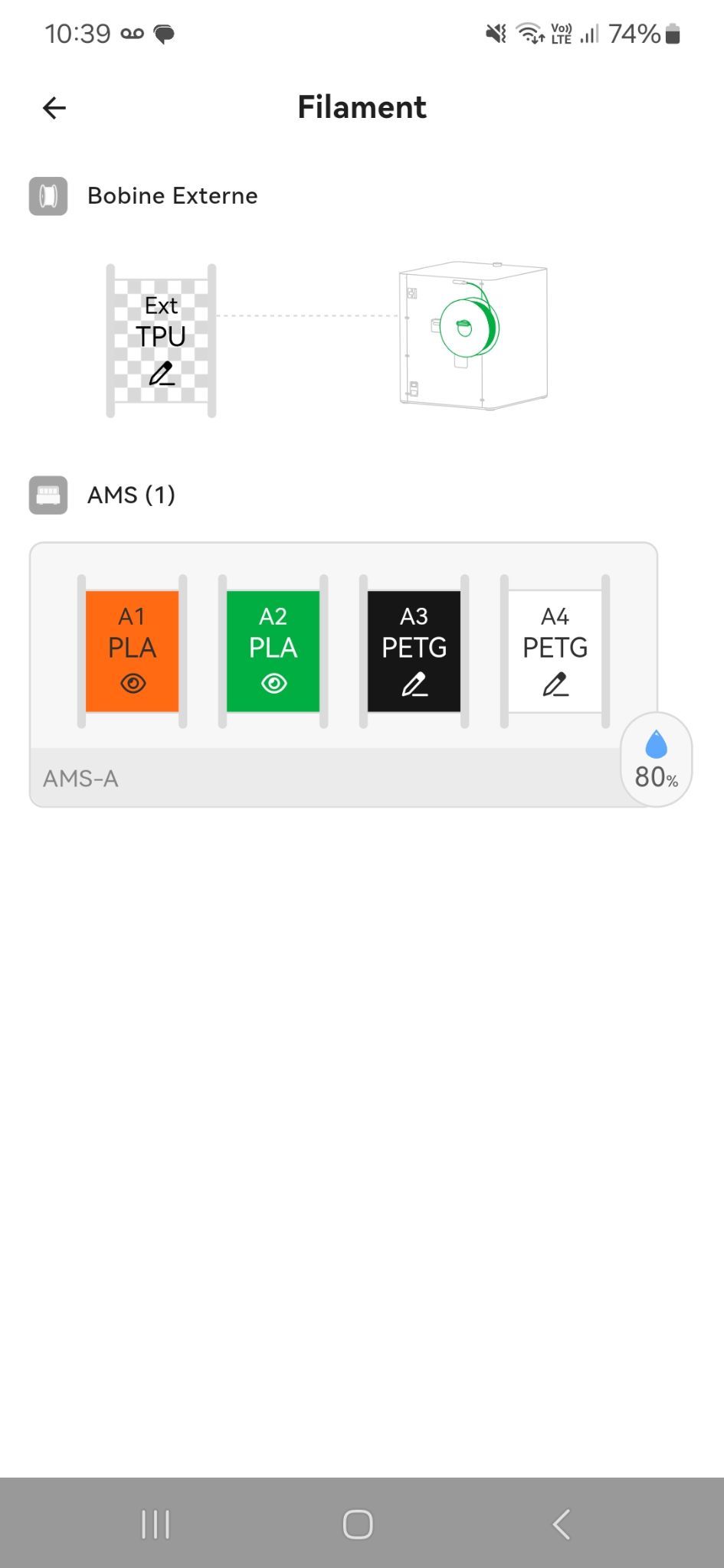

Je viens de découvrir avec la nouvelle version de Bambu Handy v3 qu'il était possible d'assigner manuellement les bobines dans l'AMS. Pour les filaments non Bambu Lab. Peut être que ça existait sur les versions d'avant mais je ne l'avais pas vu

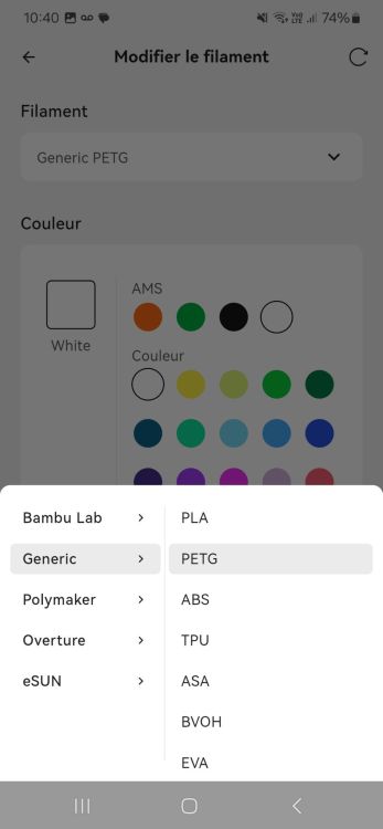

Pour assigner une bobine à une position de l'AMS, à partir de Bambu Handy allez dans l'onglet "Imprimantes" puis "Filament".

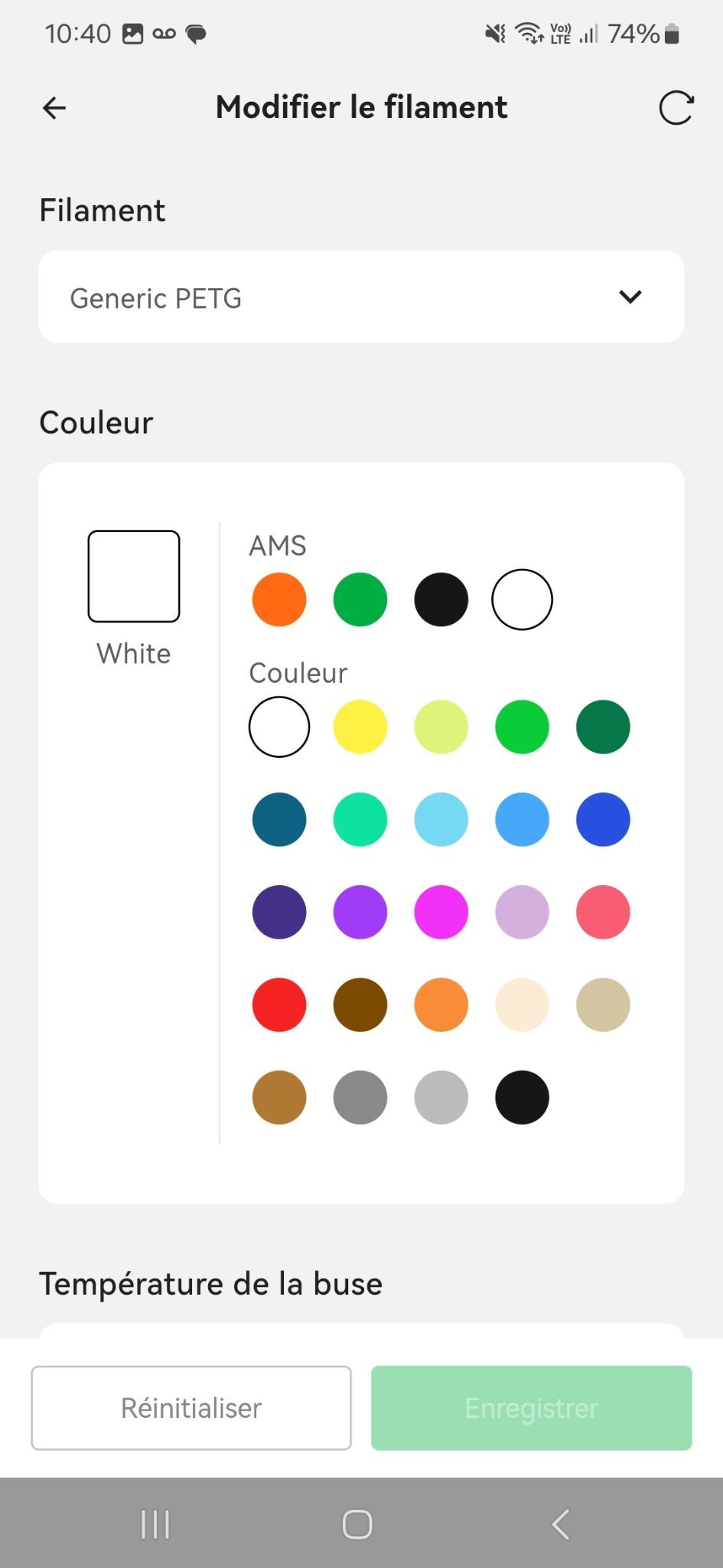

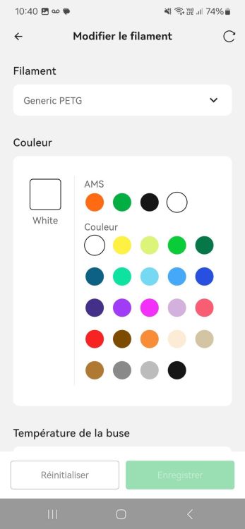

Selectionnez ensuite le slot que vous voulez modifier et choisissez "Editer". Vous pouvez alors choisir un filament parmi les filaments pré-définis et sa couleur
Screenshot_20250401_104012_BambuHandy.thumb.jpg.e1f82dd6e68b3a58b67cc6ce75ae23a7.jpg     Screenshot_20250401_104028_BambuHandy.thumb.jpg.291d312224350a5cb34fd38af9a0515c.jpg
Ce qui est cool avec cette fonction c'est que si dans Bambu Studio (Dernière version v2.0.1.50) vous tranchez votre modèle avec un des filaments assignés dans Bambu Handy, il sera automatiquement sélectionné lorsque vous enverrez votre modèle à l'imprimante. Exemple avec du PETG Blanc dans le slot 4 de l'AMS

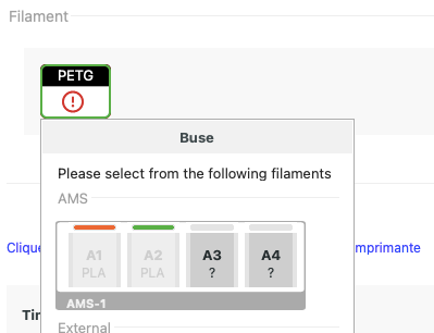

C'est ce que je faisait aussi. Mais au moment de lancer l'impression via Bambu Studio, il faut sélectionner manuellement les slots de l'AMS correspondants aux filaments choisis. Ici selection du slot 3
Alors qu'avec l'assignation à partir de Bambu Handy, la sélection au lancement de l'impression se fait automatiquement (Comme pour les filaments Bambu Lab). Mais assignation possible uniquement à partir de Bambu Handy. Où je n'ai pas trouvé comment faire
Si j'ai mis la bonne couleur et encore mieux le filament de l'AMS dans le profil du filament de l'objet tranché c'est toujours bien sélectionné automatiquement 🤔

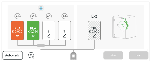

J'ai 4 bobines dans mon AMS. 2 PLA BL (Slot 1 et 2) reconnues et 2 Prusament PETG (Slot 3 et 4) non reconnues.
Si je veux imprimer une pièce avec la bobine qui est dans le slot 3 (Prusament PETG Noir). Je suis obligé de sélectionner manuellement le slot 3 pour lancer l'impression. Même si j'ai le bon filament dans l'onglet "Preparation" de Bambu Studio

Les slots étant en "?" c'est logique à priori.
