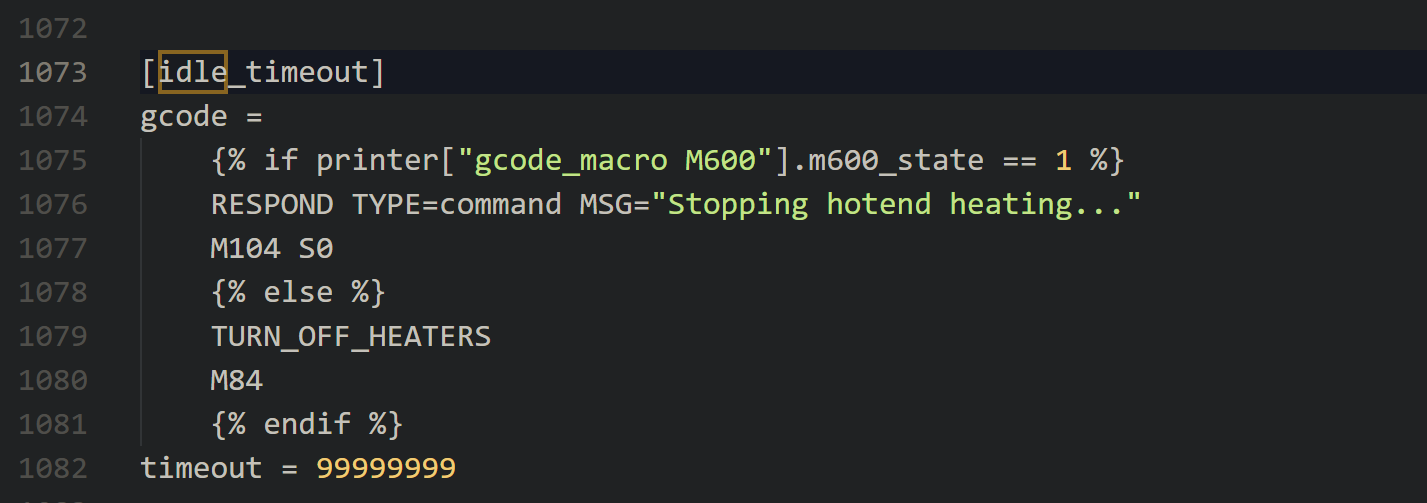

Andréa Posté(e) Avril 1, 2025 Posté(e) Avril 1, 2025 Yob/Bonjour/Bonsoir ! Je vous explique le soucis (même si j'ai une idée sur l'origine des messages), ça fait déjà 2 fois que ma K1C me sort cette liste de messages (voir sreenshot) Le contexte : je lance une impression avant de partir au boulot et la arrivé a 97% plus du filament, donc la tête ce park et attend, sauf qu'elle attend un bout de temps (vu que je suis pas là) mais a mon retour en changeant le filament, impossible de terminé l'impression.... (la K1C a failli s'identifié a une fusée de space X en passant par la fenêtre) Hypothèse : les drivers ce coupent après un certains moment d'inactivité et je voudrais ( c'était possible dans marlin) augmenté le délais avant coupure, car même si je refait un home X et Y je suis dans l'incapacité de reprendre l'impression...
BO105cbs Posté(e) Avril 4, 2025 Posté(e) Avril 4, 2025 Les interactions semblent complexes, il existe une macro nommée ile_timeout dont il est fait référence dans celle gérant les arrêts ou inactivité du à un manque de filament, mais ne parlant pas le langage du serpent... Ben.

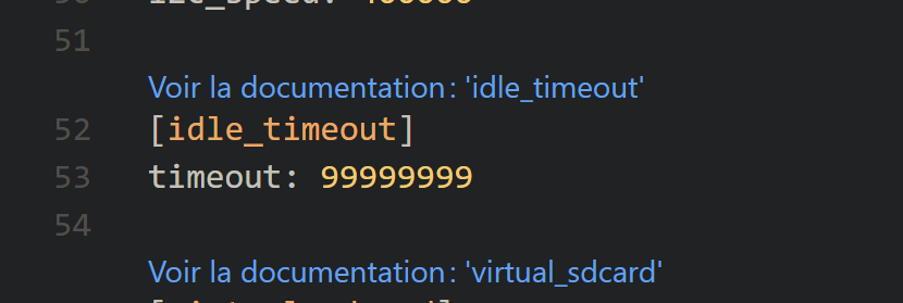

Andréa Posté(e) Septembre 26, 2025 Auteur Posté(e) Septembre 26, 2025 (modifié) Pour clore le sujet, j'ai trouvé la ligne/valeur. Faut modifier le " klippy.log " a la ligne 1082 (pour moi, mais une simple recherche avec le terme "idle" suffira), depuis les stepper reste actif même après 8H EDIT : c'est bien " printer.cfg " Modifié (le) Septembre 26, 2025 par Andréa
fran6p Posté(e) Septembre 26, 2025 Posté(e) Septembre 26, 2025 il y a une heure, Andréa a dit : Faut modifier le " klippy.log " Tu es sûr ? Ce fichier est un journal. Ce ne serait pas plutôt le fichier printer.cfg qu'il faudrait modifier ? 1
Andréa Posté(e) Septembre 26, 2025 Auteur Posté(e) Septembre 26, 2025 Bien-vu @fran6p, j'ai édité le message pour évité une mauvaise, manip. En tout cas depuis la modif, plus de soucis 1
