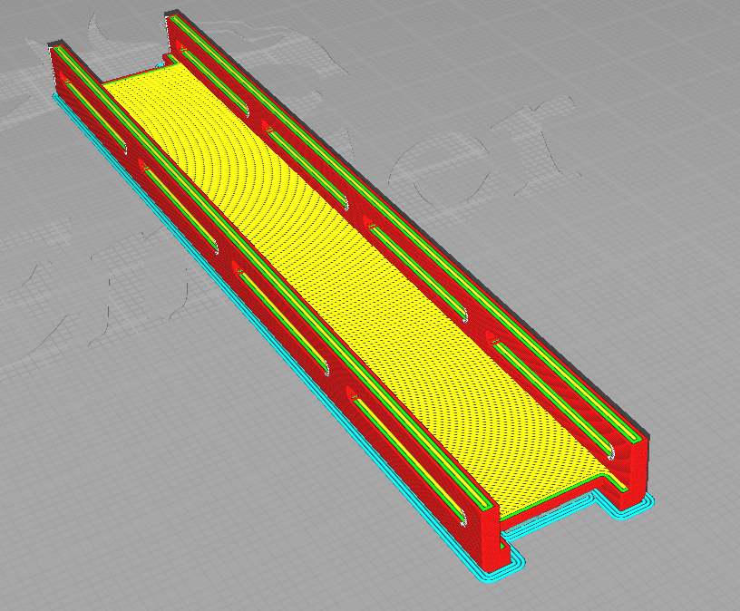

A quel niveau elle est inutilisable? c'est au sujet de la face en contact avec les supports?
le support est devenu une partie prenante de la pièce comme collé et je ne peux plus le retirer (!) , avant tu m'avais conseillé le support en zig-zag qui était super mais là je l'ai pourtant mis en paramètre mais il y a quelque chose en plus peut-être "activer la bordure du support" qui annule tout çà
merci par avance

voici par contre le fichier de la pièce foireuse CE3_Rail_Droit_New 100 V2.gcode
je refais un essai de la pièce en :
- n'activant pas les bordures de supports
- n'activant pas les hauts de support
Downloads.zip
Résultats : support impossible à enlever (?)
Modifié (le) par NoOne38
Est-ce que tu n'imprimais ta pièce à l'envers, avant? 🤔
Citation
Je joints un nouveau profil basé sur ton export. Il te suffit de cliquer sur le bouton importer dans le menu préférences->Configurer Cura -> Profil
Profil_PV.zip
Parmi les modifications, j'ai remplacé la jupe par une bordure (beaucoup plus utile) et réduit le débit des supports à 50% pour qu'ils soient plus faciles à enlever. J'ai pris le risque de ne pas ajouter de supports dans les ouvertures latérales (positionnement des supports réglé sur "en contact avec le plateau" )
Modifié (le) par pommeverte

Là tu me sauves  🙂 , j'ai imprimé trois fois cette pièce ( la dernière à l'envers ...( j'ai du enfin réfléchir ..)
j'avais ce foutu quadrillage quelque soit la configuration employée
j'imprime la pièce et reviens ...

voici la photo de la pièce avec le profil ad'hoc ( les traces sont celles faites pou essayer de retirer les supports ...)
euh , le fait de mettre la pièce dans ce sens ne semble pas être une bonne idée car comme tu le constates il faut enlever le support qui laisse de nombreuses traces
quant aux cotés ce n'est pas terrible non plus ...
j'ai l'impression que les profils se "chevauchent" , y a-t-il un geste à faire lorsqu'on change de profil dans Cura ?
PS  : je fais un 4ieme essai

le type de fichier .curaprofile est en réalité un fichier compressé. Si tu le renommes en .zip, en le décompressant, tu trouveras 2 fichiers texte. Comme ces fichiers contiennent uniquement les différences par rapport à un profil "modèle" (le "standard quality" dans ton cas), c'est vrai que tu ne trouveras pas tous les paramètres répertoriés.
Il y a 5 heures, NoOne38 a dit :
tu peux augmenter les paramètres:
  • Distance X/Y des supports
  • distance d'écartement de ligne du support
  • affecter l'épaisseur d'1 hauteur de couche au paramètre "distance supérieure des supports"
mais tu auras beaucoup de mal à ne pas avoir de traces.
C'est pour ça que j'avais défini le paramètre "positionnement des supports" à "en contact avec le plateau". L'idée était qu'avec une bonne ventilation, le pont n'aurait pas besoin de support. Si ces ouvertures sont décoratives, tu pourrais peut-être réduire leur longueur pour faciliter l'impression des ponts🤔...
j'ai donc fait le 4ieme essai ( décidément je ne suis pas doué 🙂 ) c'est enfin le bon...
j'ai mis la pièce en position normale avec le support intérieur pour avoir une partie potable sur le dessus et positionnement des supports" à "en contact avec le plateau".
Quant à la partie intérieure avec un peu de réglage çà devrait s'améliorer je pense
