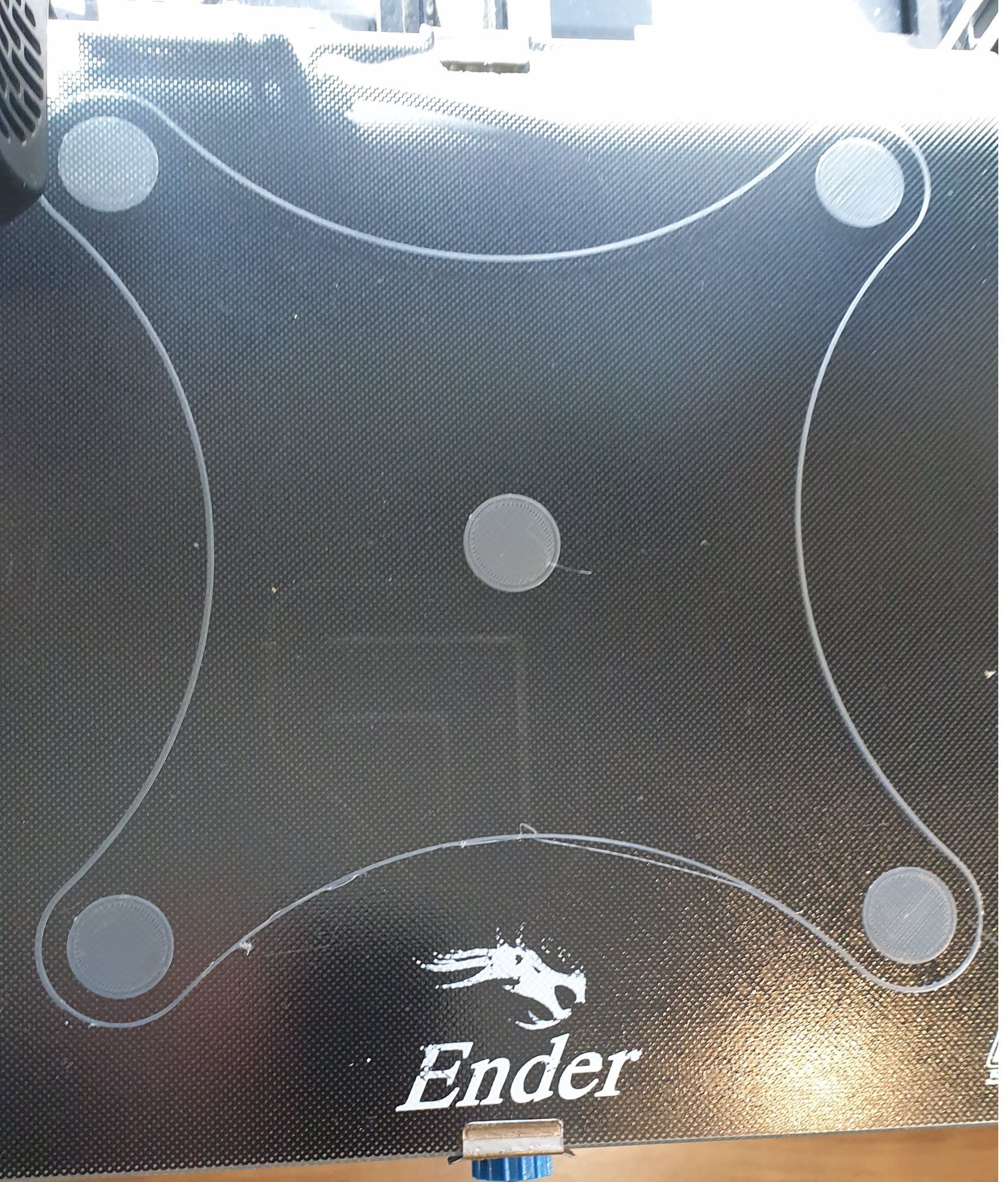

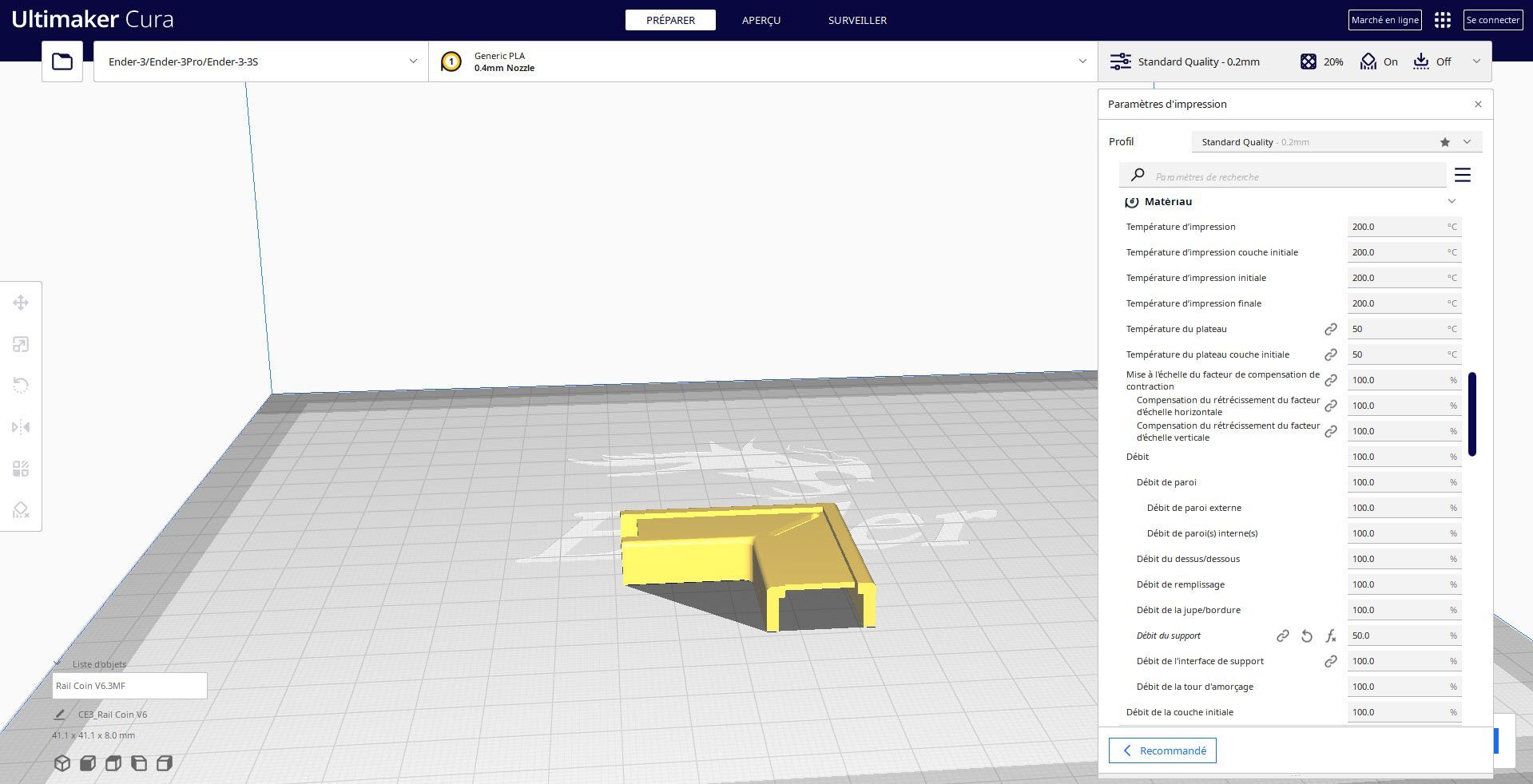

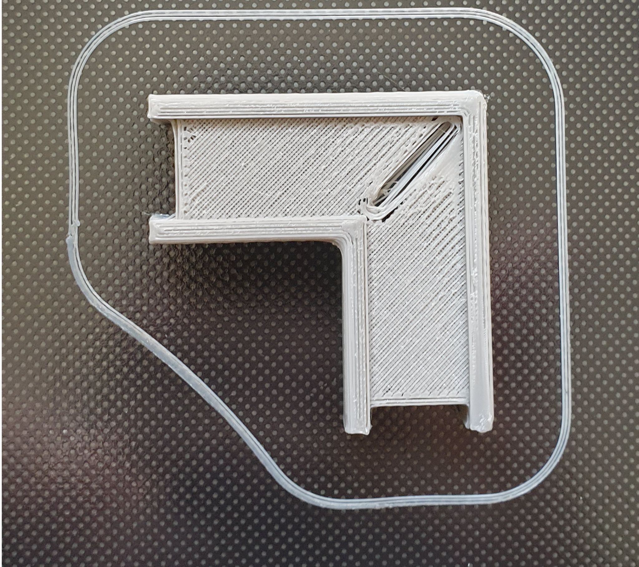

NoOne38 Posté(e) Avril 3, 2025 Auteur Posté(e) Avril 3, 2025 Bonjour @Alain D. voici l'image de ma pièce que je suis en train de faire ( image ) et le résultat ( photo ) on voit nettement que j'ai un problème , le "claquage" continue sauf lorsque la machine exécute la couche de finition (?) avant l'impression j'ai tenté de déboucher la buse mais le résultat n'est pas à la hauteur de l'attente ...
Alain D. Posté(e) Avril 3, 2025 Posté(e) Avril 3, 2025 Tu semble avoir de la sous-extrusion, même la jupe n'est pas terrible, est-ce que le refroidissement du filamant est Ok ? Vérifies si ton tube est bien en contact avec la buse, ça peut partiellement boucher et empêcher le filament de bien avancer (sous-extrusion et claquage).

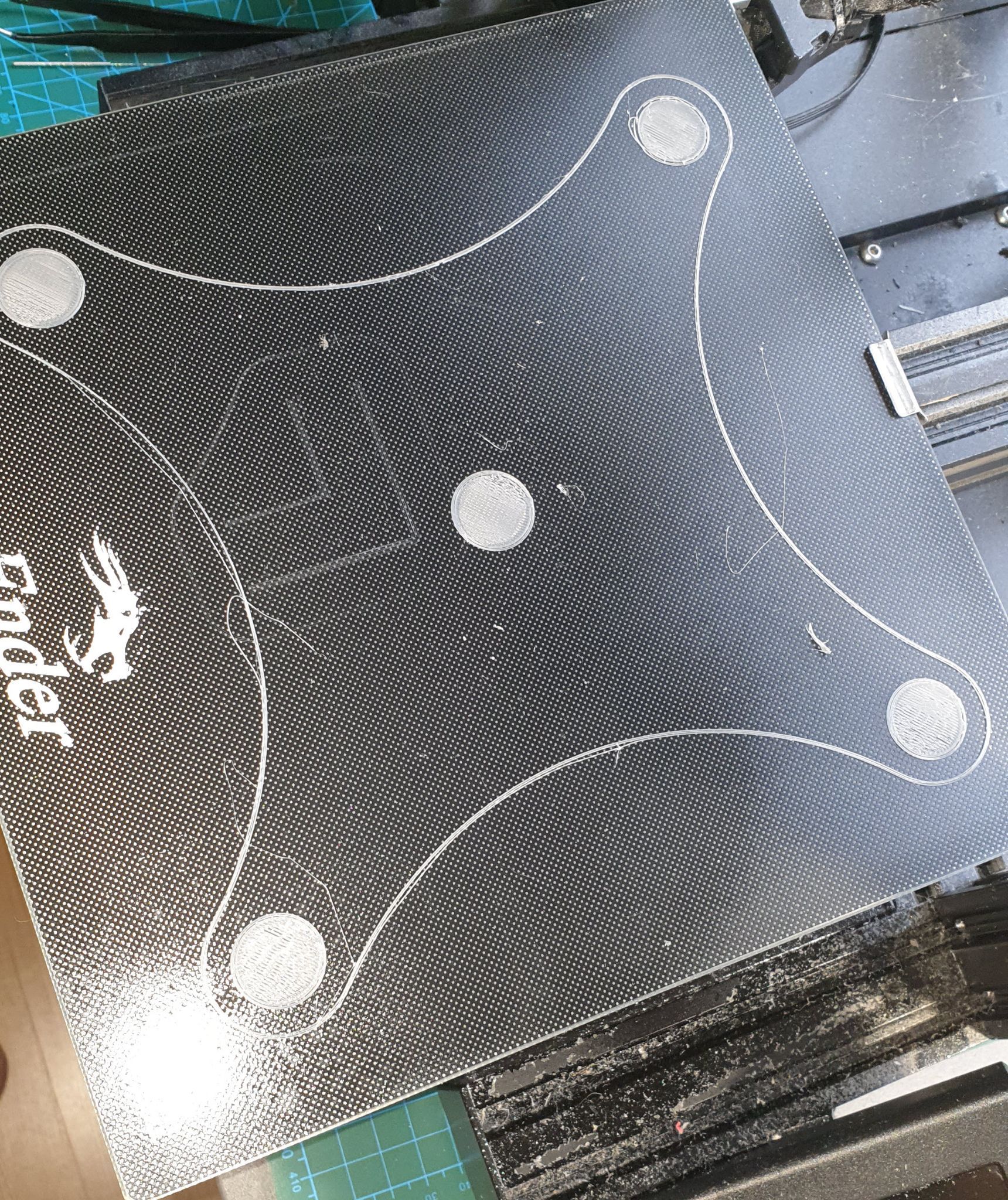

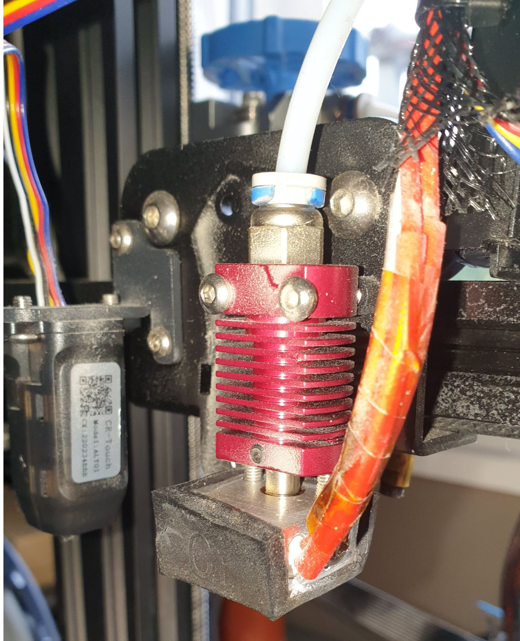

NoOne38 Posté(e) Avril 3, 2025 Auteur Posté(e) Avril 3, 2025 il y a 9 minutes, Alain D. a dit : Vérifies si ton tube est bien en contact avec la buse, ça peut partiellement boucher et empêcher le filament de bien avancer (sous-extrusion et claquage). Bonjour @Alain D. Comment fait-on stp ? pour l'instant : j'ai regardé la plateau et testé ( image II ) j'ai essayé de passer une aiguille par la buse et je n'ai pas trouvé de résistance particulière j'ai manuellement extrudé un peu de matière à l'aide du volant de l'extrudeur le PLA sort de la buse de façon normal j'ai démonté le ventilo mais je n'ose pas retiré le silicone de protection de peur de l'abimer (image III )

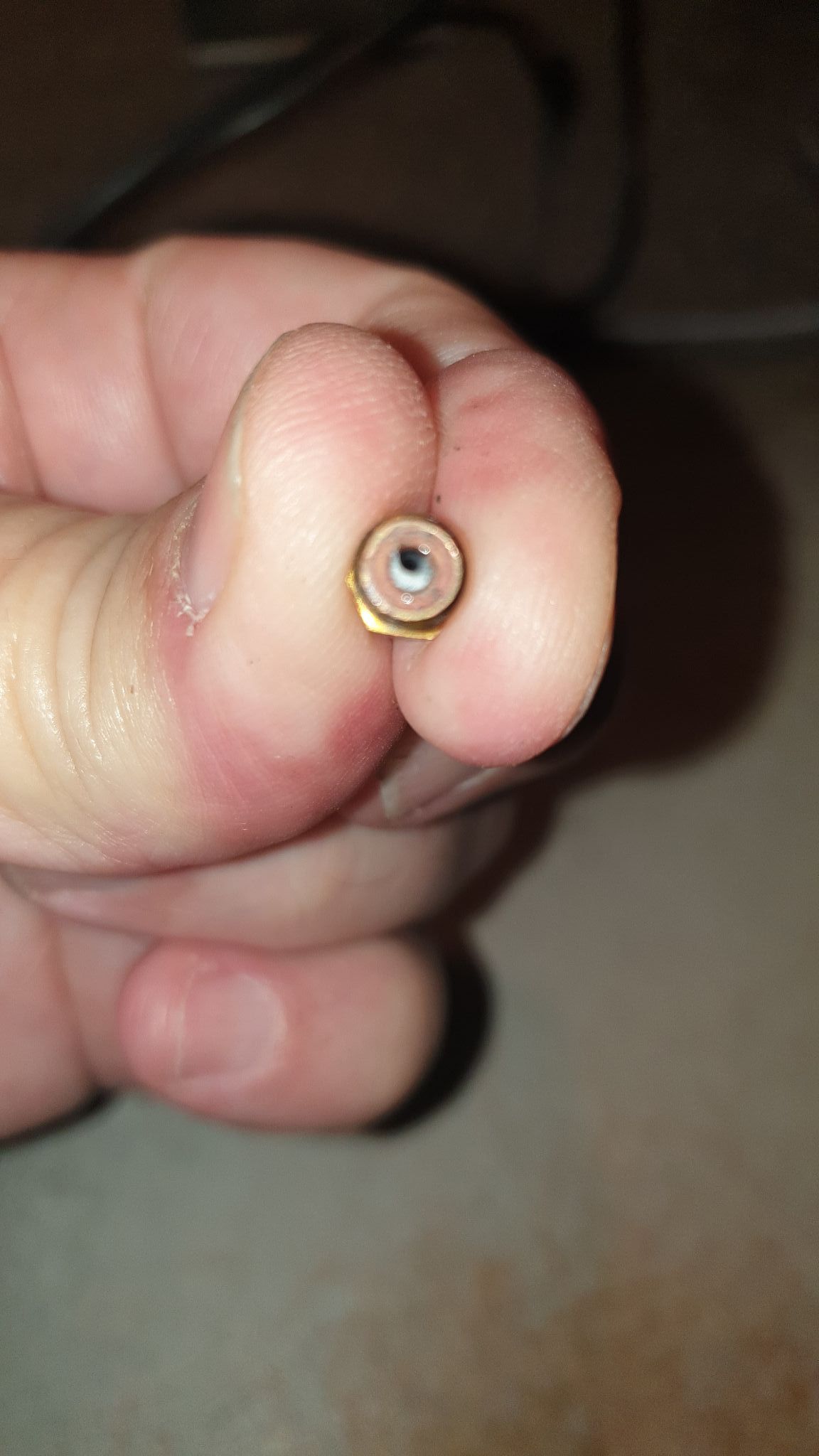

NoOne38 Posté(e) Avril 4, 2025 Auteur Posté(e) Avril 4, 2025 (modifié) Salut @Alain D. la piste du bouchage semble se confirmer voici l'intérieur de la buse que j'ai retiré mais j'ai besoin d'aide pour le PTFE je n'arrive pas à le faire glisser par la buse dois-je le chauffer ? Si oui à combien ( et je n'ai pu de ventilo devant ...) Modifié (le) Avril 4, 2025 par NoOne38
hyoti Posté(e) Avril 4, 2025 Posté(e) Avril 4, 2025 (modifié) Bonjour, Si ce n'est pas une buse spéciale qui vaut la peau des fesses, le mieux c'est de partir sur une buse neuve. Pour le tube PTFE, si tu n'arrives pas à le sortir par la buse, as-tu essayé à froid de retirer le corps de chauffe, de démonter le pneufit et de le sortir par le haut. Modifié (le) Avril 4, 2025 par hyoti ajout 1
pommeverte Posté(e) Avril 4, 2025 Posté(e) Avril 4, 2025 Salut, il y a une heure, NoOne38 a dit : la piste du bouchage semble se confirmer voici l'intérieur de la buse que j'ai retiré si tu n'imprimes pas de filament chargé de particules, alors l'expression "buse bouchée" est un abus de langage. Honnêtement, à 200°C, le PLA est obligé de passer à travers la buse. En réalité, le bouchon est au dessus de la buse (voir ce message qui t'a été indiqué). il y a une heure, NoOne38 a dit : je n'ai pu de ventilo devant tu veux dire que tu imprimes sans le ventilateur qui refroidit le radiateur ? déjà que les vis entre le bloc de chauffe et le radiateur ruinent la dissipation thermique, alors sans ventilateur, c'est évident qu'un bouchon se forme dans le tube PTFE => il faut donc ré-installer ce ventilateur

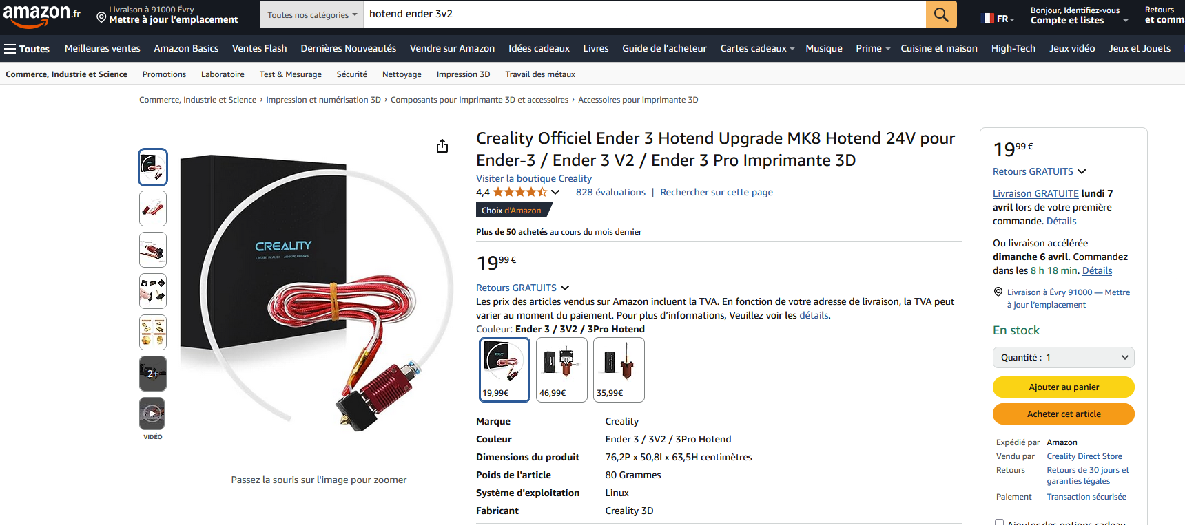

hyoti Posté(e) Avril 4, 2025 Posté(e) Avril 4, 2025 une fois retiré la cartouche de chauffe, la thermistance les deux vis qui fixent la corps de chauffe au radiateur. Si à froid tu ne peux pas dévisser le corps de chauffe du heatbreak : tu peux essayer de chauffer l'ensemble au chalumeau, sèche cheveux ou le mettre dans un four à 120 150°C et voir si tu arrives à démonter ou extraire. attention aux doigts !! Je te conseillerais quand même en attendant de reprendre une tête complète E3 V2 par exemple sur AMZ. Car tu auras selon le cas peut-être des problèmes pour remettre tout bien propre.
NoOne38 Posté(e) Avril 4, 2025 Auteur Posté(e) Avril 4, 2025 merci @hyoti Je suis comme tu as du remarquer en plein apprentissage depuis que j'ai acheté l'imprimante c'est la 1iere fois que je sui confronté au problème même si mon premier reflex c’était le changement complet de la tête de chauffe , j'essaie de comprendre le principe mais il reste que je suis bloqué sur la chauffe durant l'intervention Pour l'instant j'ai décidé de changer la protection silicone sur la buse ( la mienne est toute délabrée ) et de changer le PTFE avec celui de Capricorne mais pour l'heure je galère à enlever à froid le PTFE d'origine
hyoti Posté(e) Avril 4, 2025 Posté(e) Avril 4, 2025 J'ai eu le cas au début avec mon Ender 3 V2, j'ai repris une tête complète Puis j'ai réussi à nettoyer l'ancienne que j'ai gardé en spare avec la cartouche de chauffe et la thermistance, les deux trucs que l'on casse facilement, lorsque l'on change la buse. Pour le démontage Si ce n'est fait enlever la cartouche chauffante et la thermistance ce qu'il y a au bout des câbles Dévisser les deux vis qui fixent le corps de chauffe au radiateur traits rouge. puis la petite vis noir qui bloque le heatbreak dans le radiateur. Si tu as débloquer, dévisser le pneufit en haut du radiateur (quitte à couper le PTFE) Tu devrais pouvoir sortir le corps de chauffe avec le heatbreak. Là tu vois si tu peux dévisser le heatbreak, si il est collé par du PLA fondu dans le pas de vis, tu met au four à 160 °C 30minutes tu sors avec des pinces . et tu vois si tu peux dévisser cela devrait !

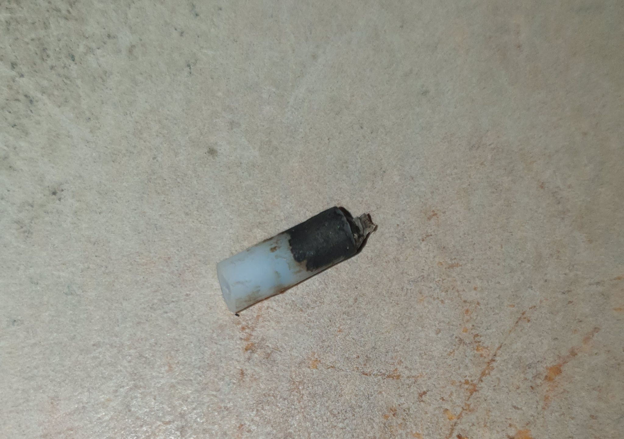

NoOne38 Posté(e) Avril 4, 2025 Auteur Posté(e) Avril 4, 2025 (modifié) Merci @hyoti ( les messages se sont croisés) Épisode suivant : J'ai chauffé et retiré le PTFE par le haut , puis je l'ai ré-introduit pour le faire ressortir par le bas pour nettoyer les restes ... je mets en photo la tête du PTFE qui était en contact avec la buse si un "docteur" pouvait me faire le diagnostic çà serait sympa ( ) en tout cas , je me demande encore commet je pouvais obtenir certains résultats .... Modifié (le) Avril 4, 2025 par NoOne38
hyoti Posté(e) Avril 4, 2025 Posté(e) Avril 4, 2025 Tu chauffes à combien au max au-dessus de 230-235 °le PTFE blanc s'use vite et se dégrade, le capricorn résiste mieux. A mon avis tu as des résidus de filament calcinés (de téflon dégradé peut-être aussi), pour moi deux cas de figure, l'un n'excluant pas l'autre : Le Tube PTFE avec un peu de jeu sur la buse, un peu de PLA a fuit et c'est calciné. dégradation à la longue du PTFE ce qui conduit aussi au problème ci-dessus.

NoOne38 Posté(e) Avril 6, 2025 Auteur Posté(e) Avril 6, 2025 Bonjout à tous , J'ai procédé au changement de PTFE et de buse ( le raccord coté extrudeur est fourni en M au lieu de M10 ?) j'ai fait une première impression et je souhaiterai avoir votre avis sur le resultat obtenu merci par avance pascal
Alain D. Posté(e) Avril 6, 2025 Posté(e) Avril 6, 2025 Ca me semble déjà nettement mieux, mais je pense qu'il y a encore un petit pas à franchir, mais je ne sais pas quoi à l'instant présent...
