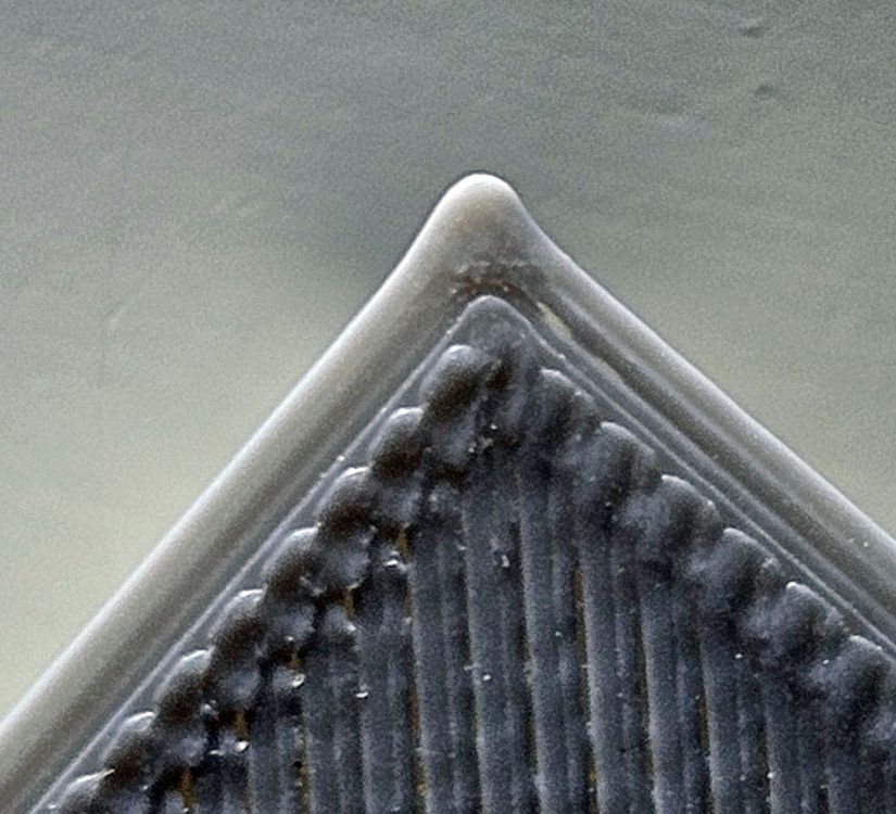

Francois211 Posté(e) Avril 5, 2025 Posté(e) Avril 5, 2025 Bonjour, J'imprime un cube de 20 mm de côté avec CURA et une CREALITY CR-10 Smart Pro. Il y a un défaut sur les arrêtes verticales que je n'arrive pas à corriger : voir la photo ci-jointe. La tension des courroies est au maximum. le flux est réduit minimum ainsi que la vitesse de la paroi. La réduction de la saccade n'a aucun effet ! Une idée pour corriger ce défaut ? Merci.

Alain D. Posté(e) Avril 6, 2025 Posté(e) Avril 6, 2025 Il y a 11 heures, thierry70 a dit : As-tu essayé de réduire l'accélération ? Ou le jerk, peut-être... Je n'en ai aucune certitude... Une vidéo pour apprendre des choses :
michastro Posté(e) Avril 6, 2025 Posté(e) Avril 6, 2025 As-tu essayé de voir avec le parametre Pressure Advance, c'est justement fait pour cela. Il y a ici un bon tuto:
Solution Francois211 Posté(e) Avril 6, 2025 Auteur Solution Posté(e) Avril 6, 2025 (modifié) Bonjour, Tu es génial. Tu es le seul à avoir compris mon problème et comment le résoudre ! Voici comment faire avec CURA : https://www.3dprintbeast.com/cura-linear-advance/ Merci. Modifié (le) Avril 6, 2025 par Francois211
