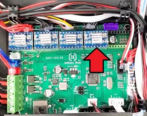

MrMagounet PostĂ©(e) Avril 15 PostĂ©(e) Avril 15 Le 14/04/2025 at 13:24, Pierre35800 a dit : Bonjour Fin de l'Ă©pisode, l'imprimante est partie chez un courageux, plus courageux que moi en tous cas ! Je vais dĂ©sormais me focaliser sur la partie du forum qui traite de la Bambulab A1 ! Dans 90% des cas sur une SW X2 sur ton extrudeur essaie de bouge mais le moteur ne tourne pas c'est le Driver 2100 qui est HS sur l'AXE E0 de la carte mĂšre, aprĂšs rarement on a des soucis de moteur et en autres anomalie on peu avoir un soucis de nappe en effet. La machine tu l'as plus connaissance trĂšs bien ces machines j'aurais probablement pu t'aider en pas a pas si j'avais vue ton message avant Â

MrMagounet PostĂ©(e) Juillet 12 PostĂ©(e) Juillet 12 @epervier44 alors voila @pommeverte ta donnĂ©e de bonne piste, si le moteur broute a vide sans filament alors la premiĂšre chose que je testerais est de remplacer le driver 2100 de l'extrudeur en position E0 sur la carte mĂšre donc (car c'est rapide et simple et une source frĂ©quente de panne), attention par contre les driver sont maintenue avec la colle chaude ramollie la avec un sĂšche cheveux si besoin. AprĂšs la source recurrente de panne est liĂ© au cablage ou nappe surtout vĂ©rifier les 2 nappes et connecteur sur les carte fille de la tĂȘte et a gauche, mais attention machine eteinte et dĂ©branchĂ©, manipulĂ© les nappe avec du courant crĂ©era un court circuit fatal a certain composant.

epervier44 PostĂ©(e) Juillet 15 PostĂ©(e) Juillet 15 @pommeverte le module driver bleu est un HR 4988 . C'est bitrange non? Dans les vidĂ©os je trouve du A 4988 , donc Ă rĂ©gler selon la formule V= 8 x Imax x 0.068 ohm , mais du coup, un HR 4988 c'est quoi la formule? sur le fil du moteur de filament (4 connecteurs effectivement sur les 6 broches dispo) entre 1-2 et 3-4 il y a 4.7 et 4.9 ohm. comme je l'expliquais, j'ai phagocitĂ© une artillery pour mettre exactement les mĂȘme piĂšces aux mĂȘme endroit, il y a do,nc tres peu de chance que les fils s'inversent, et que les voltages de rĂ©glages des drivers diffĂšrent. Cependant.... bah.... le rĂ©sultat est exactement identique, le moteur vibre, on peut le faire tourner Ă la main losqu'il vrombit mais il n'a tjs pas de puissance. JE vais changer la carte mĂšre complĂšte, j'en ai une. Pfffff.... que de temps perdu . En tout cas merci de vos efforts, je tiendrai au courant. Votre forum est une mine d'infos, damned, tant que ça comme machine maintenant ???? Plus de 250 modĂšles???? je suis perdu.Â
MrMagounet PostĂ©(e) Juillet 15 PostĂ©(e) Juillet 15 Alors @epervier44 étrange car les SX X1 et X2 utilise normalement que des drivers qui sont des clones de AT2100 eux mĂȘme clones de TMC2100, quoi qu'il en soit les 2100 et A4988 on le mĂȘme cablage moteur et sont parfaitement remplaçable les un des autres les 2100 sont logiquement par contre un peu plus smooth que les A4988. T'embĂȘte pas a faire le calcul le moteur de l'extrudeur est rĂ©gle par defaut comme les driver X et Y a 0.92-0.96v de vref, mais cette tension vref est pas adapter rĂ©ellement au moteur qui necessite un Vref compris en 0.7 et 0.8v au dessus tu vas juste faire chauffer enormement le moteur pour rien. Pour en revenir a ton soucis prend ton moteur d'extrudeur et branche le directement sur la Carte mĂšre en sortie du driver E0 si dans le cas ton moteur fonctionne bien alors le soucis n'est ni le driver, ni le moteur, ni la carte mĂšre mais sur un composant en la carte mĂšre et moteur, donc soit les nappes et cable soit les carte filles y en a 3 entres la carte mĂšre et le moteur , un multi metre en testeur de continuitĂ© pourrait aidĂ© a vĂ©rifier les liaisons. 1

epervier44 PostĂ©(e) Juillet 15 PostĂ©(e) Juillet 15 Il y a 4 heures, MrMagounet a dit :  les 2100 sont logiquement par contre un peu plus smooth que les A4988. (moi c'est marquĂ© HR 4988 !) T'embĂȘte pas a faire le calcul, le moteur de l'extrudeur est rĂ©glĂ© par defaut a 0.92-0.96v de vref, mais cette tension vref est pas adaptĂ©e rĂ©ellement au moteur qui necessite un Vref compris en 0.7 et 0.8v (et c'est mon cas?) le mien boufferait du 0.7 A max. Pour en revenir a ton soucis prend ton moteur d'extrudeur et branche le directement sur la Carte mĂšre en sortie du driver E0 si dans le cas ton moteur fonctionne bien alors le soucis n'est ni le driver, ni le moteur, ni la carte mĂšre mais sur un composant en la carte mĂšre et moteur, donc soit les nappes et cable soit les carte filles y en a 3 entres la carte mĂšre et le moteur , un multi metre en testeur de continuitĂ© pourrait aidĂ© a vĂ©rifier les liaisons. (damned, ce mec est gĂ©nial, et moi nul, c'est pourtant une Ă©vidence, merci !)  YOOOOOOO ! le moteur tourne nickel !!! Magounet' est une bĂȘt' ! Bon, me reste Ă dĂ©nicher la saloperie de (etc etc...) entre la carte mĂšre et le moteur qui dĂ©conne. SacrĂ©e introspection de la bĂ©cane pour sĂ»r; au moins aprĂšs on sait de quoi on cause . 1
MrMagounet PostĂ©(e) Juillet 15 PostĂ©(e) Juillet 15 Oh moins dĂ©jĂ tu perd pas de temps remplacer des composant qui sont nickel , aprĂšs j'ai assez souvent dĂ©panner les machines Artillery pour savoir quoi tester et regarder avant tous Â
