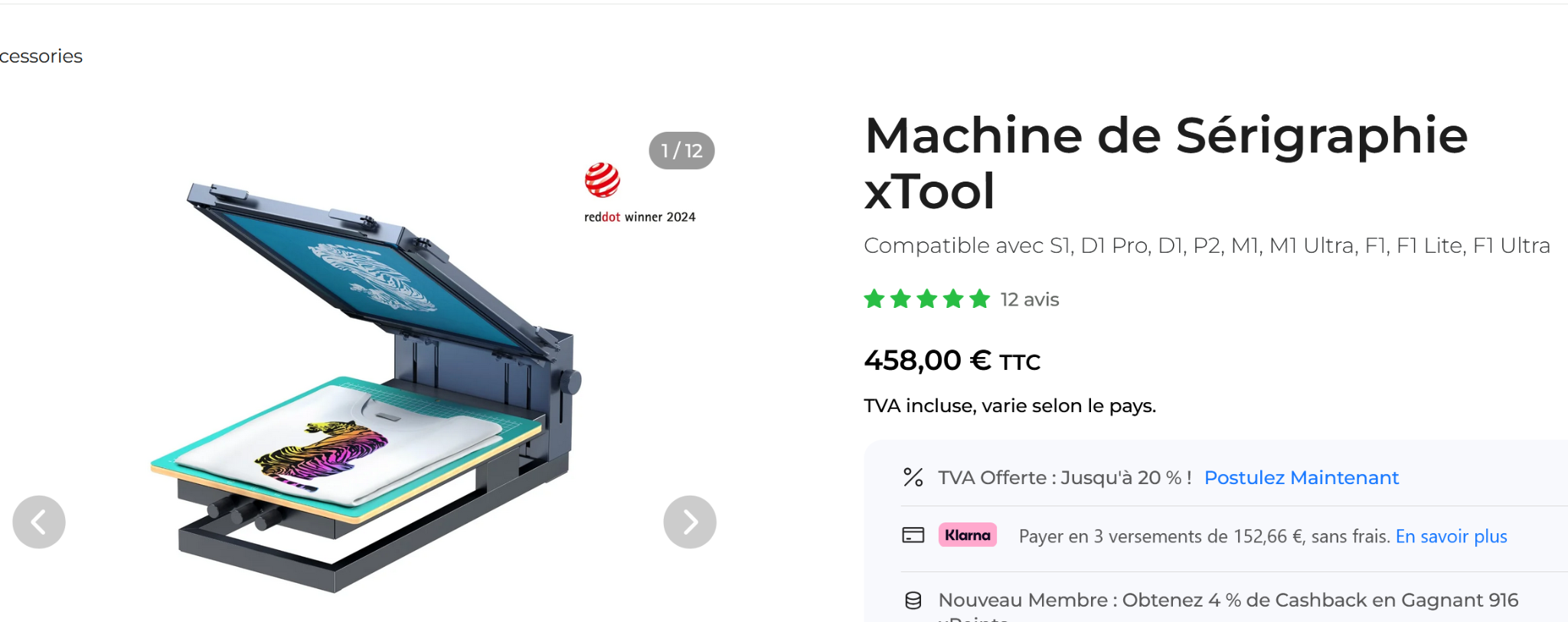

divers Posté(e) Avril 12, 2025 Posté(e) Avril 12, 2025 (modifié) @Exventys-so ce que tu cherches existe à un cout très raisonnable et parfaitement adapté à de la série, cela s'appelle la sérigraphie. Cela te permet de déposer précisément toutes pâtes sur tous supports. Un exemple de grandes pièces en grandes séries, le tour noir des parebrises automobiles avec des formes complexes et de petits points pour faire des dégradés. Voila celui que j'ai acheté: Modifié (le) Avril 12, 2025 par divers
Exventys-so Posté(e) Avril 14, 2025 Auteur Posté(e) Avril 14, 2025 ne foncitonne pas, les colles ne sont pas sérigraphables et il y a des reliefs sur le pièces.
