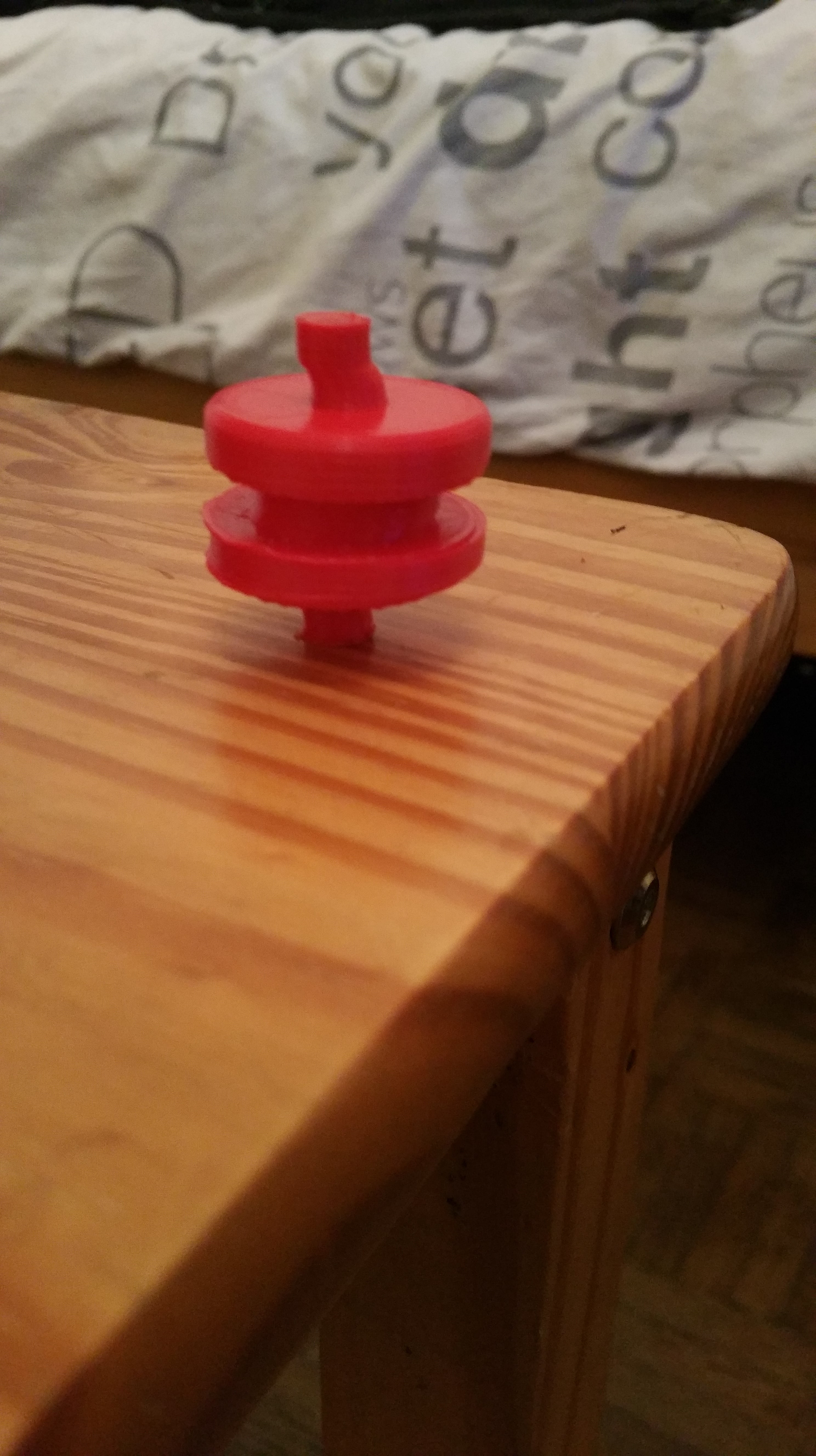

Bonsoir, quand j'essaye d'imprimer une pièce elle se décale à la fin:20161220_195223[1]-min.jpg
j'ai aussi un claquement de l'extrudeur, quand j'essaye avec du filament chromatik noir c'est systématique mais dagoma ma dit que ma bobine était défectueuse, puis quand j'essaye avec du filament rouge en 200 microns je n'est pas de claquement mais lorsque j'essaye en 100 microns les claquements de l'extrudeur revienne, je suis vraiment perdu ...
Merci de votre aide.
ps: les claquage sont présent pendant tout l'impression.

@Oparop essaye de refaire un calibrage de ton offset avec Dagomapp pour les claquements (tes couches sont à mon avis trop ecrasée).
Ensuite pour le décalage, vérifie tes tensions de courroie et si tout est OK regarde sir les engrenages de tes moteurs sont bien positionnés par rapport au courroie.
Tu as un pas qui saute et ca provoque le décalage.
j'ai essayer 3 fois l'impressions et le décalage se produit toujours au même endroit, les courroie sont bien tendus, les engrenages sont bien positionnés.
je vais voir pour l'offset mais il me parait bien calibrer.
si c'est au meme endroit, c'est un probleme du slicer. tu utilises lequel ?
Essaye de reslicer ta piece et relance l'impression.
tu peux mais il te faut bien prendre la configuration start code et en code de CdB.
Garde le meme pour faire des tests mais recharge ta piece et relance une impression. Si le probleme est identique, va falloir se creuser la tete :S

Ton imprimante n'a pas été modifiée? Genre ajout d'un plateau chauffant? Car ton phénomène de décalage arrive souvent après ce genre de modif. Dans ton cas, l'endroit où cela se passe, ta tête (et ton plateau) fait beaucoup plus de changement de direction et donc 'brutalise' ta machine. Si tu n'as pas fait de modif, c'est pas normal car CbD est 'réglé' pour. Il faut chercher du côté de la mécanique. Quelque chose retient le déplacement de ton plateau (si décalage en y) ou ta tête (si décalage en x). Roulements défects, courroie mal tendue, courroie mal montée, roue crantée mal fixée,.....
Si tu as fait une modif du genre qui alourdi le plateau, il faut ralentir ta machine en modifiant les paramètres de Cura. C'est là qu'il devient intéressant de passer sur Cura 15 par ex.
Bon courage.
Tu as ici deux problèmes bien distinct.
le claquement et le décalage.
Pour le décalage, tu peux en effet commencer par vérifier dans cura en mode vue par couches qu'il n'y a pas le décalage (je ne pense pas que ce soit ça, mais on sait jamais), ensuite, regarde du côté mécanique, tu peux avoir un point dur sur tes déplacements, une courroie mal tendu (ou trop) mais aussi un fil qui vient bloquer quand tu montes en Z. Fais un teste avec un autre fichier de même hauteur pour vérifier si tu as un décalage au même endroit.

Parfois même en utilisant plusieurs trancheurs, on obtient le même résultat, et ça décale quand même les courroies. J'ai déjà eu le cas, et le fait de renumeriser la pièce a régler le problème.
Parfois certains STL sont bien dégueulasse.
Je sais pas quel age a ta Dago, mais sur la mienne au bout de 6 mois j'ai du refaire le corps de la tete. Sur 3 impressions d'affiler l'offset changeait tout seul, et pour cause, le pas de vis de la vis du palpeur et mort et ne serait plus rien.Même le teflon n'as pas resolu le probleme, j'avais imprimer un nouveau corps de tete de rechange.
Apres ça n'expliquer pas que ça claque pas des le début et que ça claque apres. Verifier la roue denté de l'extrudeur aussi.
Je vais voir tout ce que vous m'avez dit, sinon ma dago à 3 jours ^^ et elle n'est pas modifier.
Je trouve sa bizarre que se soit les courrois car le décalage se fait toujours au même endroit, enfin pas vraiment de temps en temps il se fait sur la partit haute de la pièce, ou alors sur la partie basse de la piece.

J'ai tester avec de l'octofiber blanc, toujours un décalage mais aucun claquement.
Modifié (le) par Oparop
quel modele essai tu d'imprimer?
ou plutot, est ce que c'est toi qui l'as creer ?et peut tu partager le lien.
