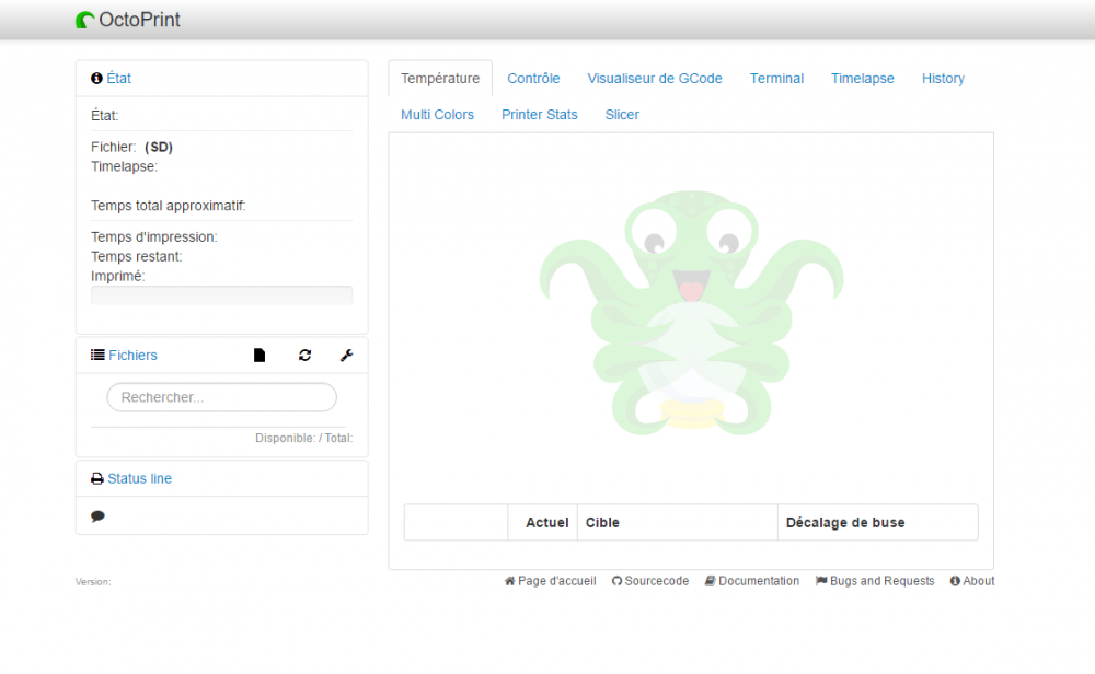

J'ai un petit souci assez gênant avec octprint... Il est installer sur un RPi2 connecté en ethernet pour piloter ma prusa I3. Habituellement, lorsque je tape l'adresse IP, je tombe sur la page d’accueil avec les températures et j'ai accès a toutes les pages, le truc normal quoi!!  Mais depuis peu lorsque je m'y connecte, je tombe sur la page d'accueil mais rien n'est accessible est aucune infos n'est présentes...  (image en PJ)
Du coup impossible de faire quoi que ce soit!  En utilisant printoid  je peut piloter l'imprimante, mais je ne peut pas lui Uploader de fichier.
J'ai essayé essayé plusieurs fois dans la journée en redémarrant le RPi, faire une mise a jour, changer de RPi, changer de prise ethernet sur la box, me connecter depuis depuis un autre PC et le téléphone... Mais rien n'y fait....
Auriez-vous une idée d'ou peu venir le souci?

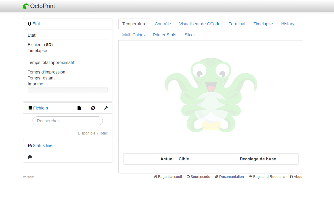

On dirait que la page ne se charge pas en entière, ou que la page n'arrive pas a aller chercher les infos pour se remplir correctement. par exemple je peu aller dans les différents onglets, je peu même faire bouger et zoomer dans slicer, mais ils sont vide et ne donne aucune info. Ils ont juste leur mise en page graphique...

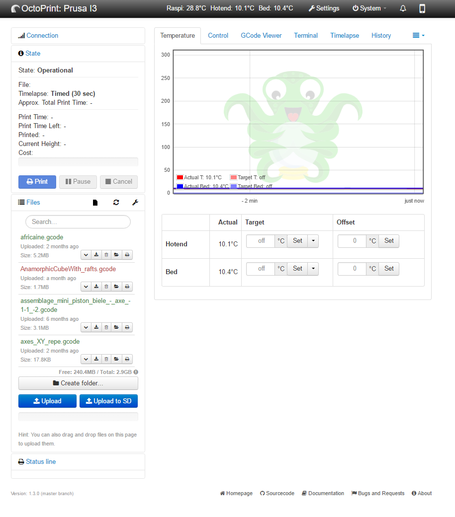

Histoire d’éliminer complétement le pack fr de la liste des problèmes, connectes toi en forçant l'utilisation Anglaise en faisant :
url /?l10n=en
Et fais un screen-shot de la page en anglais stp.
Ce qui est étrange sur ta page, c'est qu'en effet toutes les infos ne sont pas chargées, il manque par exemple l'indication de version en bas.

Alors là.... tu es trop fort!!!!!
Là ça marche nickel! du coup j'ai été dans les paramètres pour le repasser en anglais, maintenant ça marche normal comme avant !
Donc c'était bien le pack fr qui était en cause. Mais ce qui est bizarre, c' est qu'il fonctionnais correctement avant et que je ne lui ai jamais fait de mise a jour, donc ça n'aurait pas du dysfonctionner!! du coup c'est pas grave, je vais rester en anglais!
Enfin bref, le problème et résolu grâce à toi!!!! Grand merci!!!

Je viens d'essayer. Et le problème recommence quand je passe en français. En anglais ou en allemand ça fonctionne.
Donc je pense que c'est mon octoprint qui n'est pas "compatible" avec le pack FR. Comme tu dit, j'ai pas mal de plugin d'installé, il y en a surement un qui doit causer une incompatibilité.
Je ferais l'impasse sur le français du coup !!
