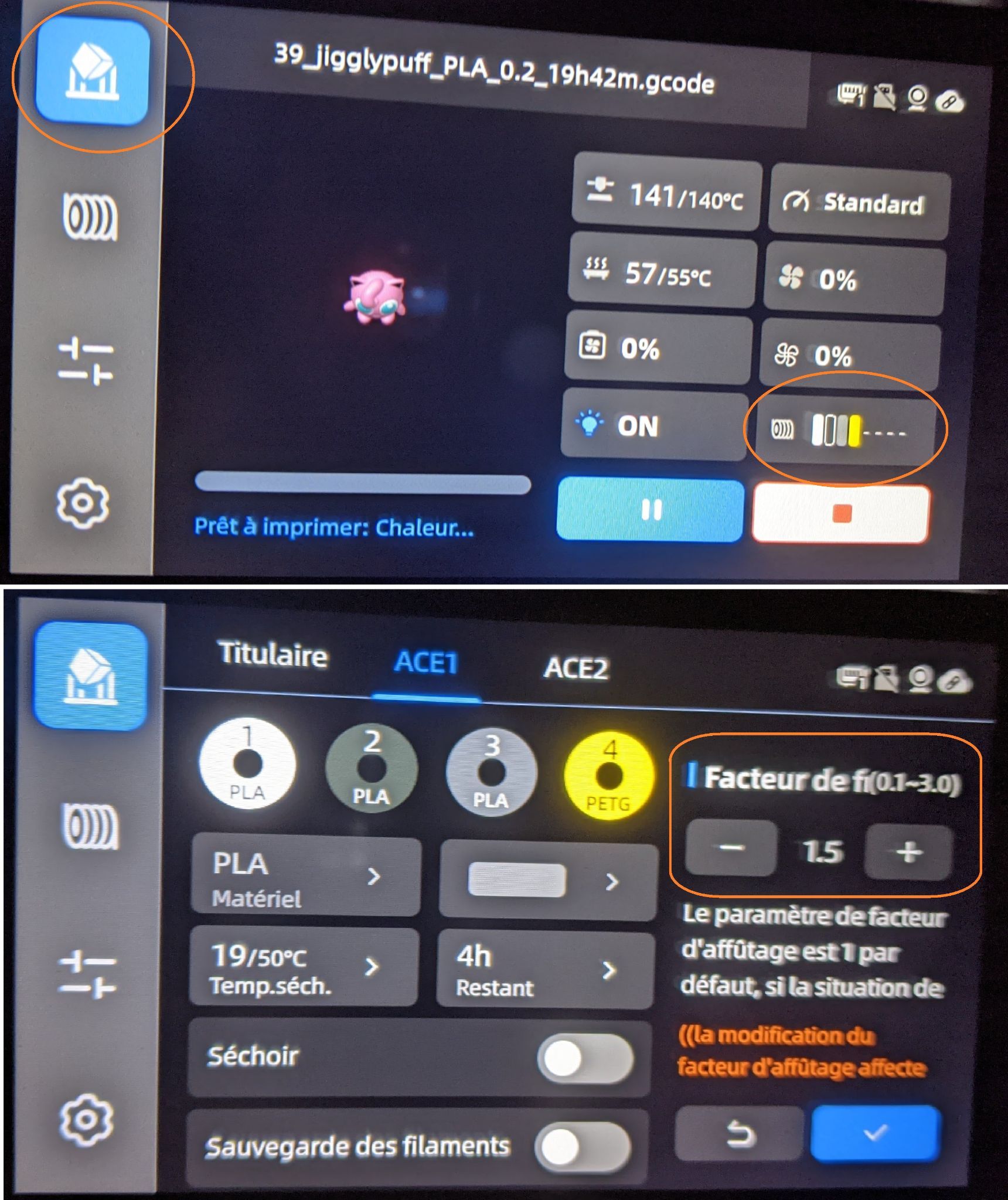

Oui, je comprends bien que c'est pour nettoyer, donc le poops sert à purger  pour faire venir le nouveau filament, puis nettoyer l'ancienne couleur.
il y a normalement un réglage de flush, réglé à 1.5 de base d'après les vidéos que j'ai vu. Certains ont cherché à la descendre à 1 puis à 0.5 ce qui n'est pas suffisant pour faire du blanc après du rouge dans le test, ça ressort rose.
Du coup cette valeur de flush correspond à une distance de filament de purge, valeur déterminée par Anycubic, pour l'exemple on va dire 1.5 m de filament de purge
Donc si tu décoche la tour, il ferait un poops de 1.5m et reprend le print avec une couleur propre.
Si tu active la purge dans le support, tu es obligé d'activer la tour de purge, logiquement il purge par exemple 0.5 dans les supports et pour arriver à 1.5m pour être propre, il fini sa purge dans la tour (donc pas besoin de poops ! et pourtant il en fait)

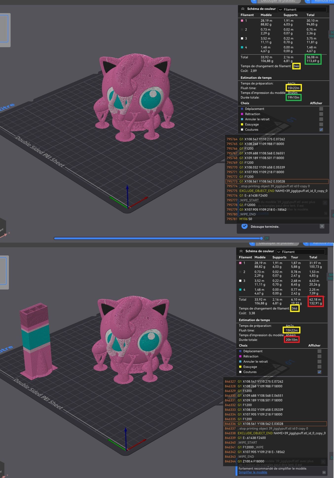

J'ai une piste de réponse, j'ai simulé un slice avec et sans tour de purge.
On peut voir que le temps de flush et le temps changement de filament  (je soupçonne une erreur de traduction, j'opterais plutôt pour un nombre de changement) est le même entre les deux slice. (Les encarts jaunes)
On peut voir que le temps total d'impression est plus important avec la tour de purge, pourtant il y a le même temps de flush, le poids est aussi augmenté du poids de la tour (encarts rouges et verts): on peut en déduire que le temps de flush correspond aux poops uniquement.
Le temps du modèle est augmenté avec la tour ( cela veut dire qu'il compte la tour dans le modèle)
Dans quelle catégorie il compte les poops ? Nulle part à mon avis
Les stats ne sont pas cohérentes et m'embrouille encore plus !!!
Je vous met la manip pour modifier le flush, il faut lancer le print puis suivre les étapes qui suivent: on peut voir que le flush est réglé d'usine à 1.5, alors qu'il est de 1 par défaut. Sur la vidéo que j'ai vu, le gars imprime un cube rouge et blanc pour bien mettre en évidence les limites, le rouge étant tenace à purger et le blanc qui bave facilement et assez long à nettoyer, le constat de la vidéo est qu'il n'y a pas de différence entre un flush de 1.5 et 1.0, à part bien sur, un gain de temps et de poops, malgré les couleurs choisis extrêmes, le flush à 0.5 est par contre est sans appel et le blanc est "rosé" car pas assez purgé
Modifié (le) par azf
Il y a 2 heures, azf a dit :
1.5 mètre ce serait vraiment énorme 😄. Ce paramètre est plutôt à considérer comme un facteur (1,5 x) de filament à purger.
J'utilise comme valeur 0,9 et pour moi ça fonctionne bien (0,8 passe aussi, mais peut délaver un peu en passant d'une couleur sombre à claire).
Malheureusement, c'est un paramètre global. Il faudrait pouvoir le régler en fonction des transitions de couleurs. Seul Anycubic pourrait l'ajouter, mais ça ne semble pas d'actualité.
