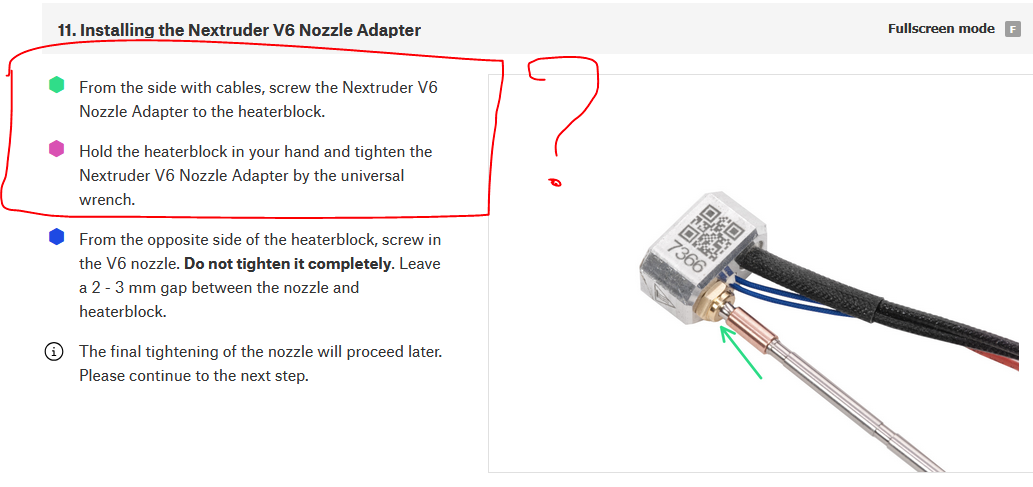

Des informations ont été fournies sur le forum pour le serrage d'une buse sur l'adaptateur V6 de la XL et pour le serrage du tube lui-même.
Avant de me lancer dans l'opération (le tutoriel officiel est ici), je me rends compte qu'il me manque une information d'une part et je voudrais faire une vérification d'autre part.
L'information qui me manque est celle de la valeur de serrage pour l'insertion de l'adaptateur dans le bloc de chauffe. Jusqu'où serrer?

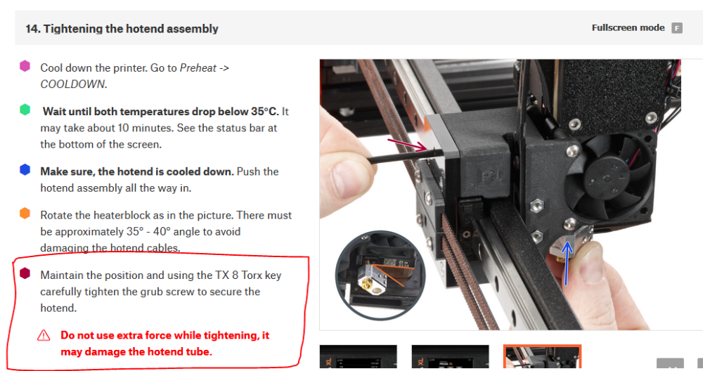

Ensuite, pour ce qui est de la vérification, je voudrais être sûr de l'endroit où il faut appliquer une valeur super basse de 0,25Nm. Si je ne trompe pas, c'est à l'étape 14. Même avec la clé dynamométrique conseillée sur le forum, cela va être chaud car les graduations sont 0 et 15 pouces-livres et 0,25Nm correspond à 2,21 pouces-livres...

Tu n'as pas pris le bon tutoriel, c'est celui de la XL à une seule tête, sans toolchanger.
Le bon tuto se trouve ici => https://help.prusa3d.com/guide/how-to-install-the-nextruder-v6-nozzle-adapter-xl-multi-tool_665195
Pour le point 1, l'adaptateur se serre contre le bloc alu directement, tu peux utiliser le même couple que pour une buse normale, ça reste un filetage M6 en laiton dans un bloc en alu.
Pour le point 2, je t'invite à regarder le bon tuto. Mais ça sera au même endroit que pour une buse normale. 🙂
