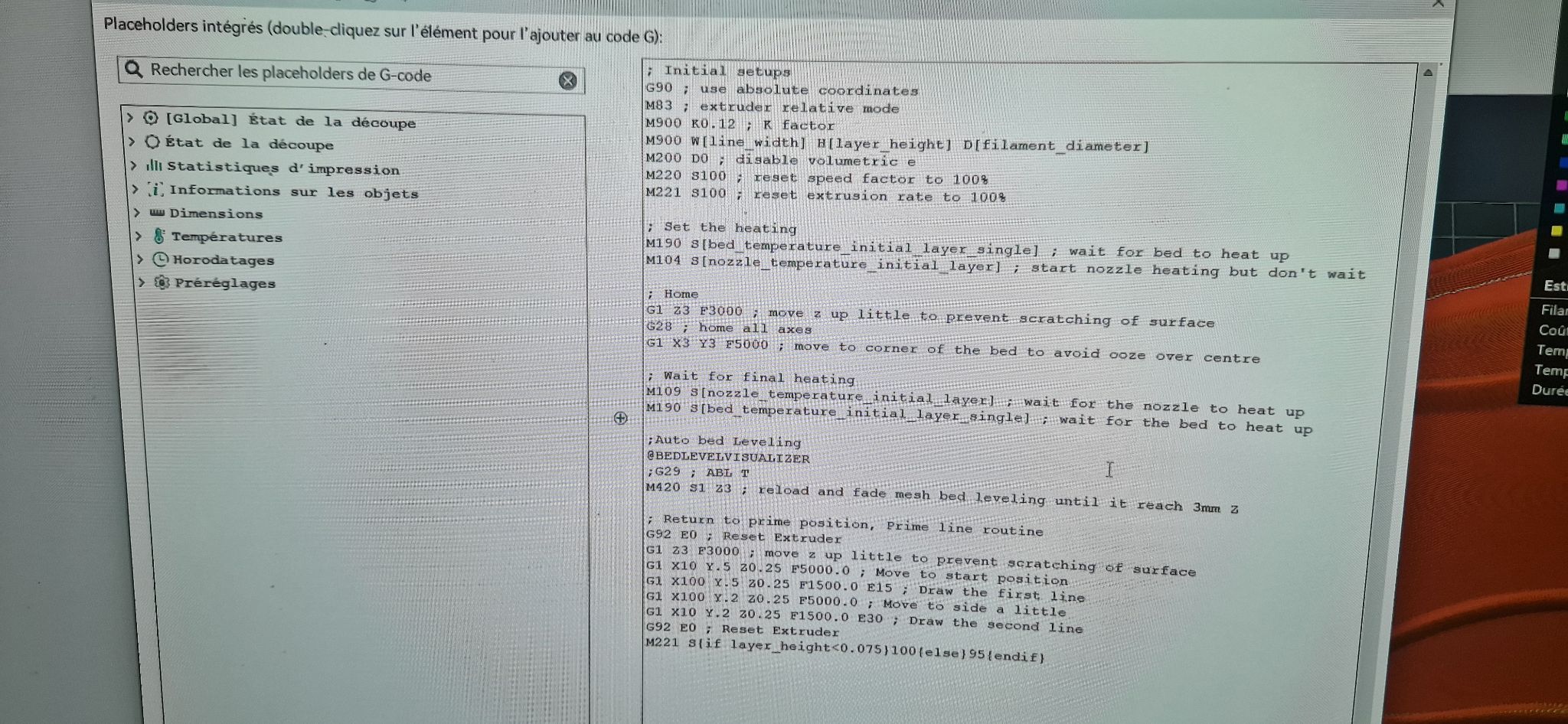

pommeverte Posté(e) Avril 18 Posté(e) Avril 18 (modifié) Salut, Je ne connais pas précisément ton imprimante, mais normalement en ajoutant un M412 S0 au début de ton Gcode de démarrage, dans ton trancheur / slicer, ton détecteur de filament devrait être désactivé. C'est à vérifier, peut-être que c'est géré dans le firmware de l'écran . Dans ce cas, il faudra trouver le bon menu... PS: n'hésite pas à ajouter le nom de ton imprimante dans ton profil, c'est pratique pour te répondre. (voir ce message pour plus d'explications) Modifié (le) Avril 18 par pommeverte
Tamerofdragons Posté(e) Avril 19 Auteur Posté(e) Avril 19 Merci @pommeverte! Je vais tester le gcode. Je viens de renseigner mes imprimantes dans mon profil @pommeverte je mets le gcode où exactement :
pommeverte Posté(e) Avril 19 Posté(e) Avril 19 Salut, Il y a 3 heures, Tamerofdragons a dit : je mets le gcode où exactement Après la ligne M221 S100, par exemple
Tamerofdragons Posté(e) Avril 19 Auteur Posté(e) Avril 19 Un grand merci @pommeverte on dirait que la désactivation fonctionne car j'ai lancé une nouvelle impression et ça fait 5h et pas de message "matériaux épuisés" Bon biensur il faut que je répare le capteur ou que je le remplace car du coup c'est bien ça le problème! Merci 1

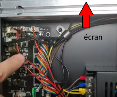

MrMagounet Posté(e) Avril 20 Posté(e) Avril 20 Il y a 1 heure, Tamerofdragons a dit : Bon et bien fausse joie... j'ai mal dû faire quelque chose car toujours le message mais cette fois après 7h30 d'impression... tu as rien fait de mal et l'idée de @pommeverte est bonne mais faudrait juste voir si sur la Série SW X3 le capteur de fin de filament est pas relié et gérer par le TFT comme pour les Série X1 et X2
pommeverte Posté(e) Avril 21 Posté(e) Avril 21 Salut, Le 20/04/2025 at 11:35, MrMagounet a dit : faudrait juste voir si sur la Série SW X3 le capteur de fin de filament est pas relié et gérer par le TFT D'après la photo suivante tirée de cette vidéo, il semble qu'il n'y ait que le câble de communication entre la carte-mère et l'écran. Le détecteur de filament serait donc bien géré directement par la carte-mère. Citation

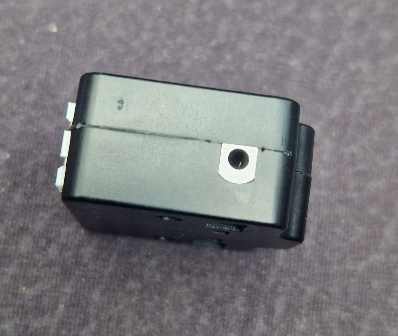

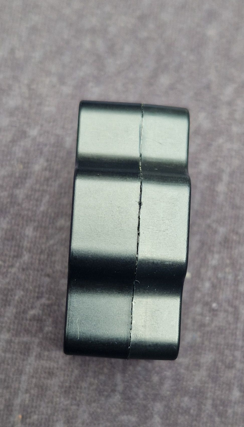

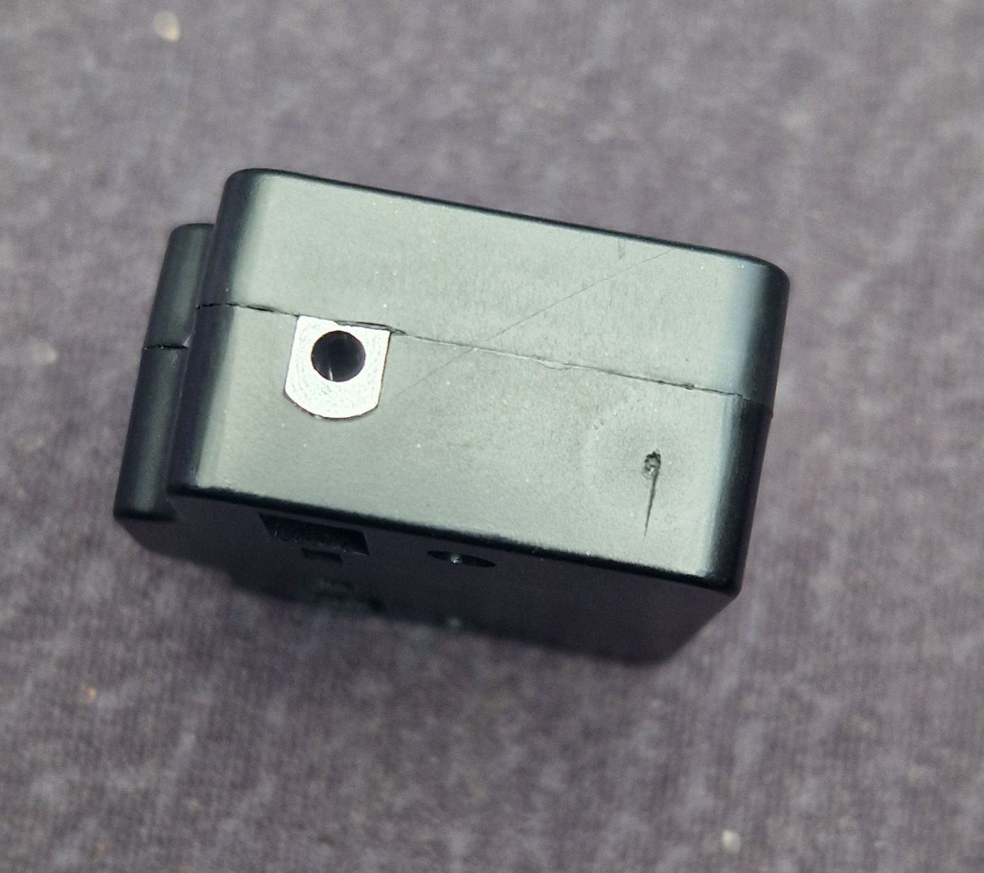

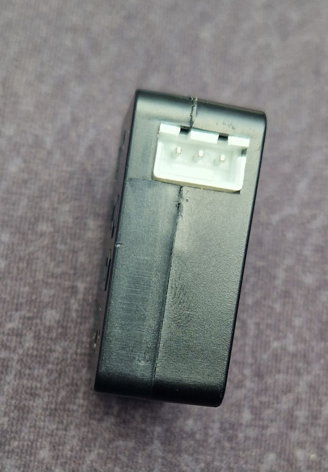

Tamerofdragons Posté(e) Avril 22 Auteur Posté(e) Avril 22 J'essaye de démonter le capteur mais je n'arrive pas à l'ouvrir... auriez vous une idée ?
MrMagounet Posté(e) Avril 22 Posté(e) Avril 22 Bordel je parie qu'il ont coller le boitier avant il était vissé
Tamerofdragons Posté(e) Avril 22 Auteur Posté(e) Avril 22 Il y a 2 heures, MrMagounet a dit : Bordel je parie qu'il ont coller le boitier avant il était vissé Oui je pense aussi que c'est collé je l'ai remis du coup, j'ai soufflé dedans, quelques saletés sont tombés mais toujours pareil j'avais besoin d'imprimer une grosse pièce pour le 17 mai alors du coup c'est foutu

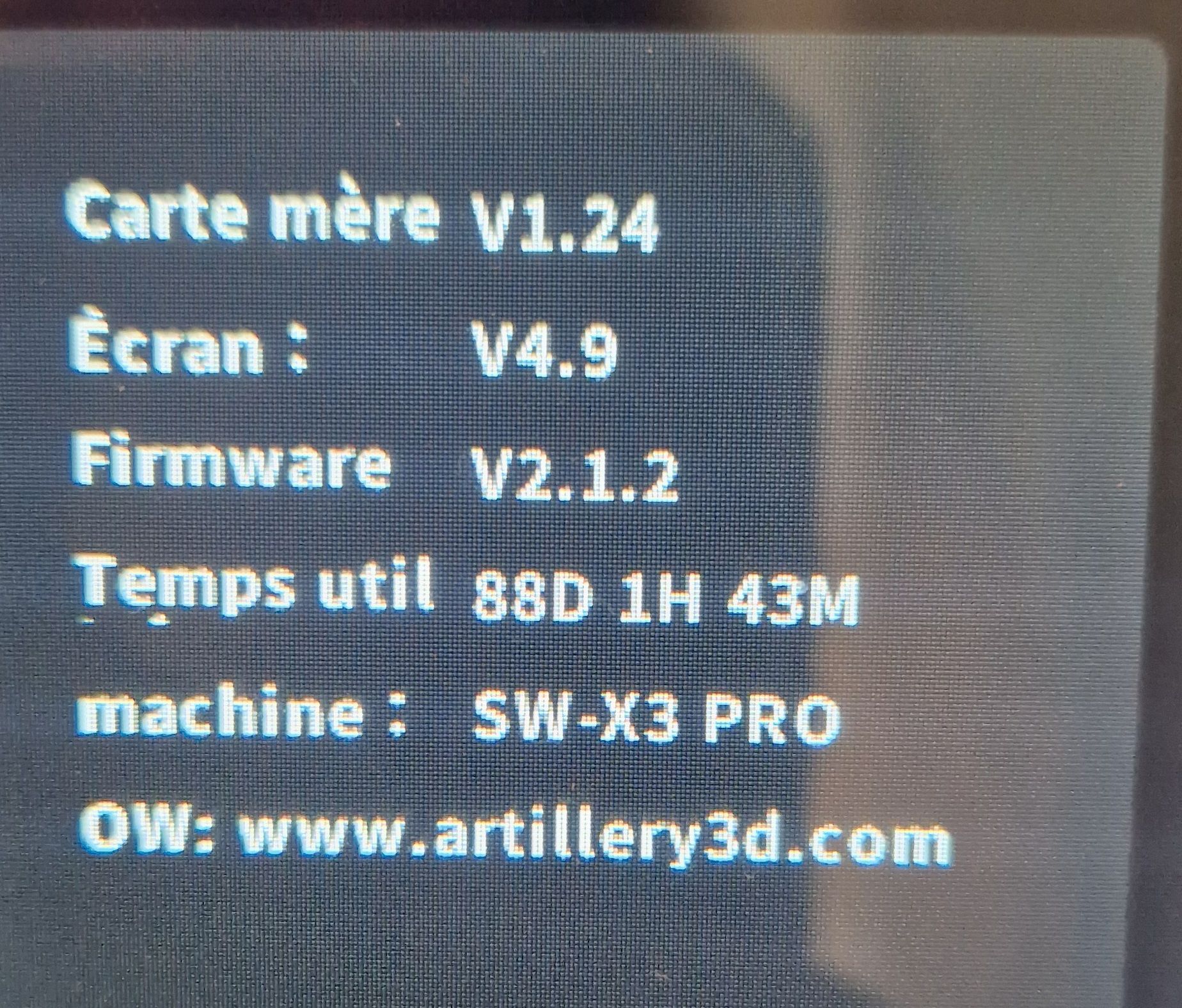

pommeverte Posté(e) Avril 22 Posté(e) Avril 22 Salut, A priori, le problème ne vient pas du détecteur puisqu'en le désactivant avec la commande M412 S0, le message d'erreur est toujours présent. Dans le doute, tu peux toujours le débrancher et supprimer la commande M412 S0, comme l'a proposé LilYoda: Le 18/04/2025 at 17:59, LilYoda a dit : Tu as essayé de faire fonctionner l'imprimante sans ce capteur? Sur ma SWX4+, je l'ai débranché, et à ma grande surprise, l'imprimante fonctionne très bien sans. Si le message apparait immédiatement, il faudra probablement mettre un fil (shunt) entre 2 broches du connecteur femelle. A tout hasard, tu as quelle version du firmware de carte-mère? D'après cette page, la dernière version est la 1.29
Tamerofdragons Posté(e) Avril 23 Auteur Posté(e) Avril 23 Voici la version de mon imprimante : je n'avais pas essayé de débrancher, complètement zappé et donc je vais tester avec le capteur débranché. Ça me le fait pas direct au démarrage de l'impression, c'est très aléatoire, des fois au bout de quelques minutes ou bien au bout de plusieurs heures...
pommeverte Posté(e) jeudi à 10:39 Posté(e) jeudi à 10:39 Salut, Il y a 22 heures, Tamerofdragons a dit : Ça me le fait pas direct au démarrage de l'impression Désolé, on ne s'est pas compris. Je voulais dire: "si tu débranches le détecteur de présence de filament et que tu as le message d'erreur "matériaux épuisés" au démarrage de l'impression (sans le Gcode M412 S0), alors c'est qu'il faut ajouter un shunt sur le connecteur du câble."
