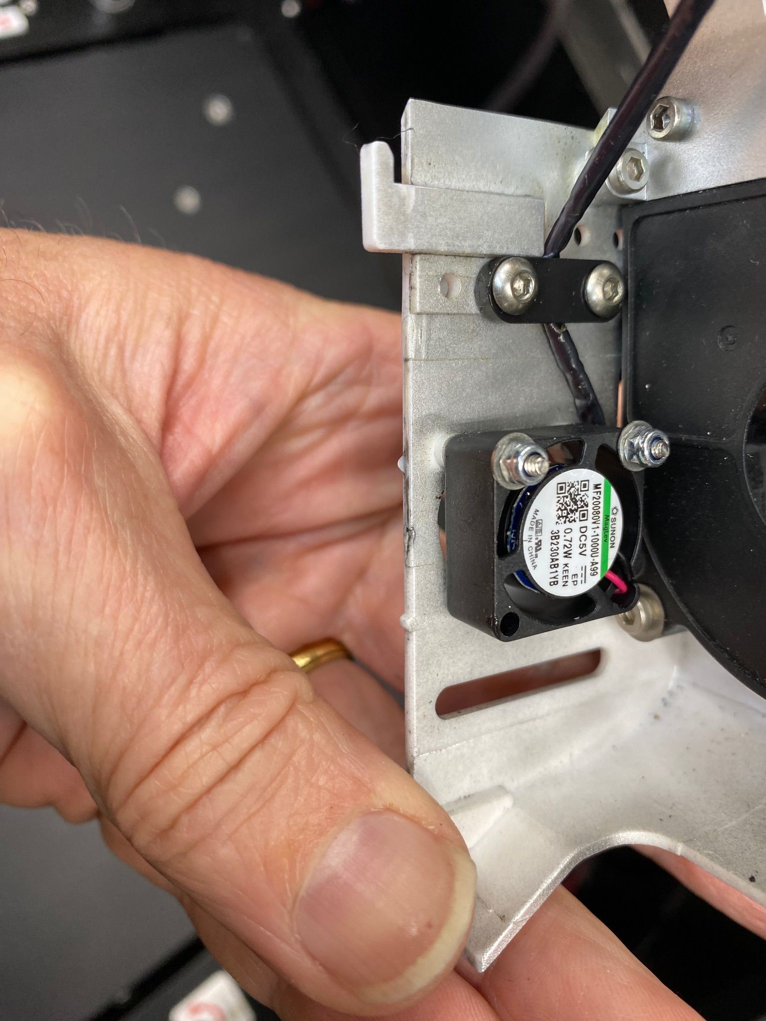

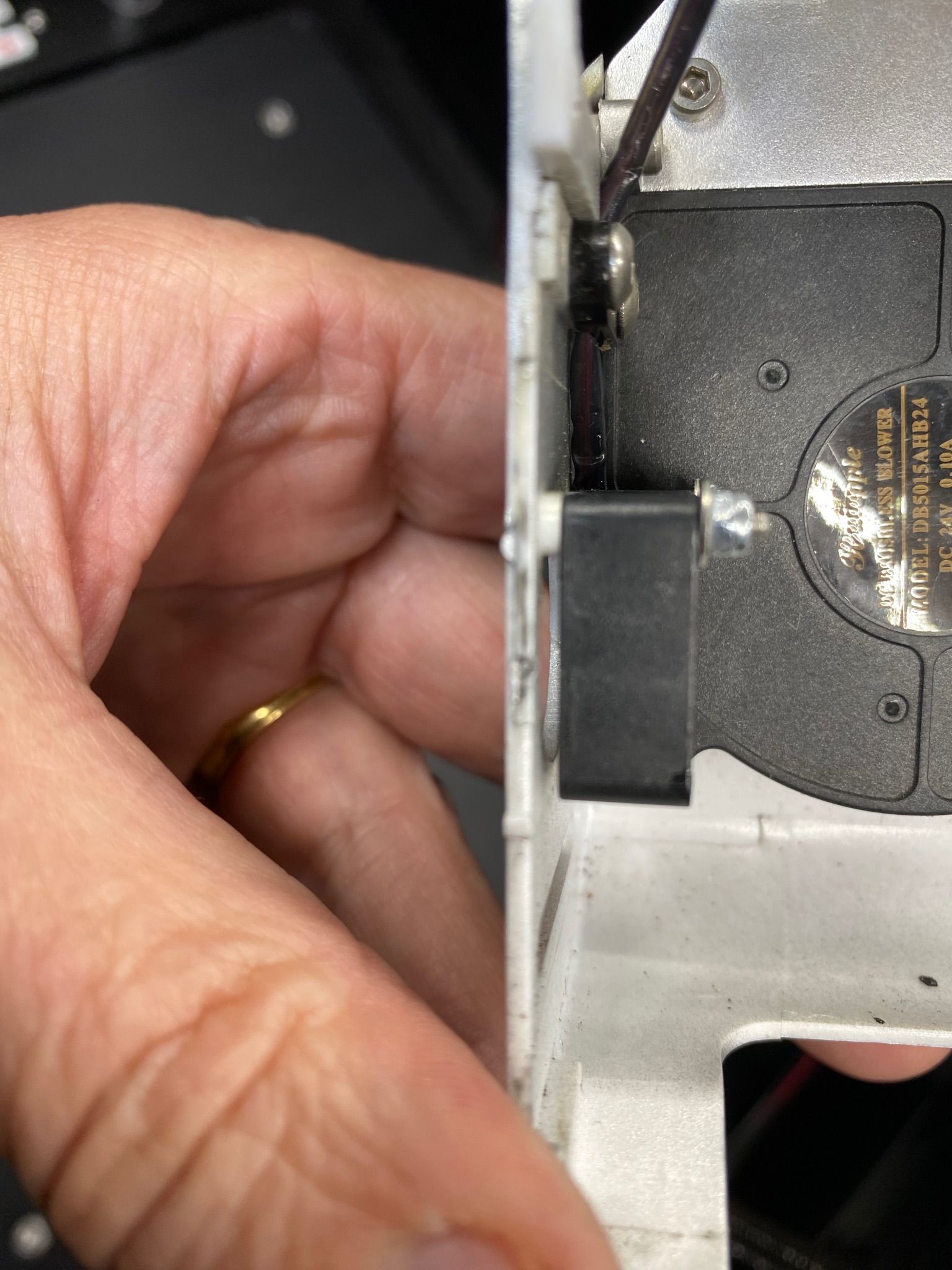

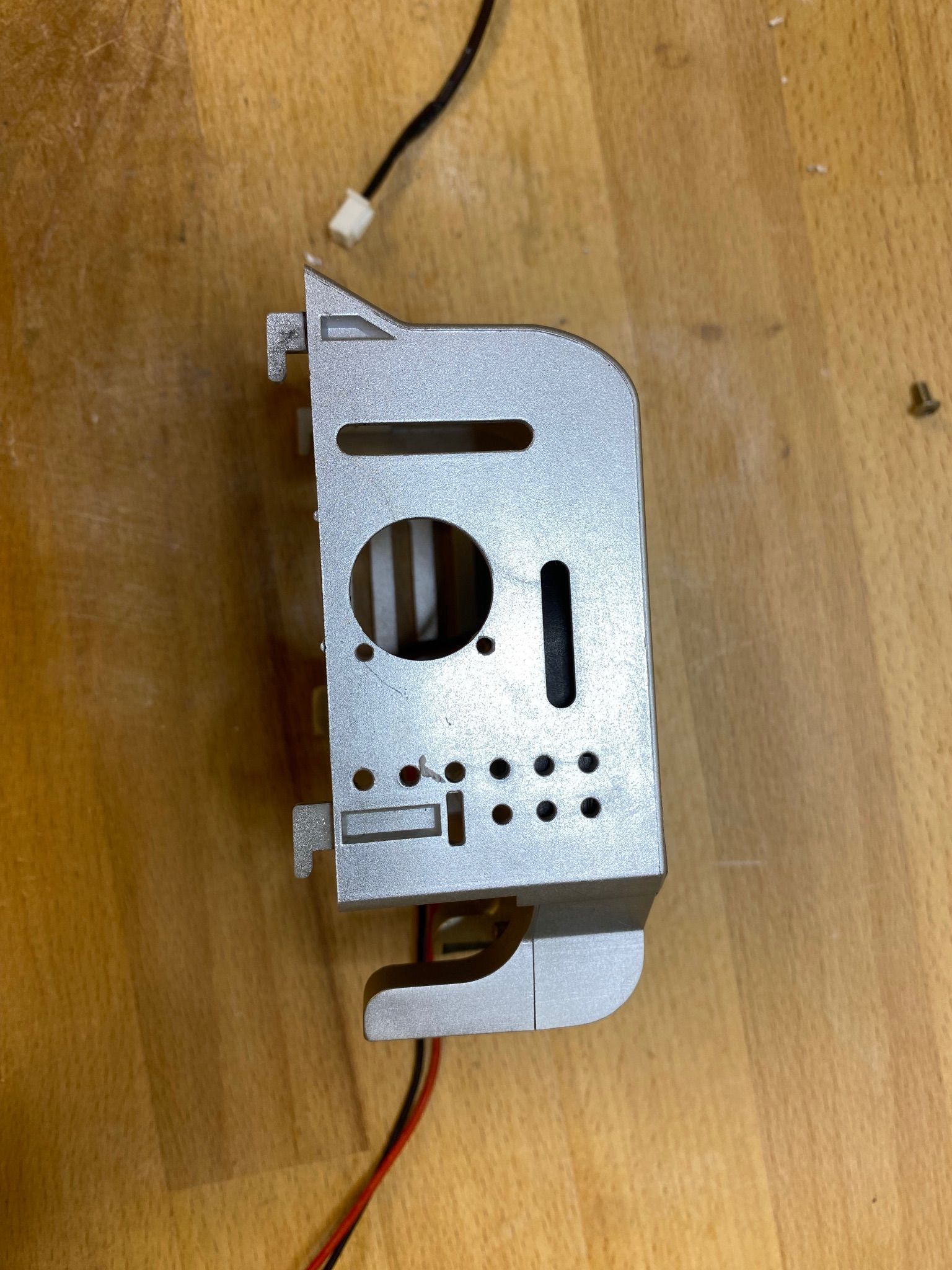

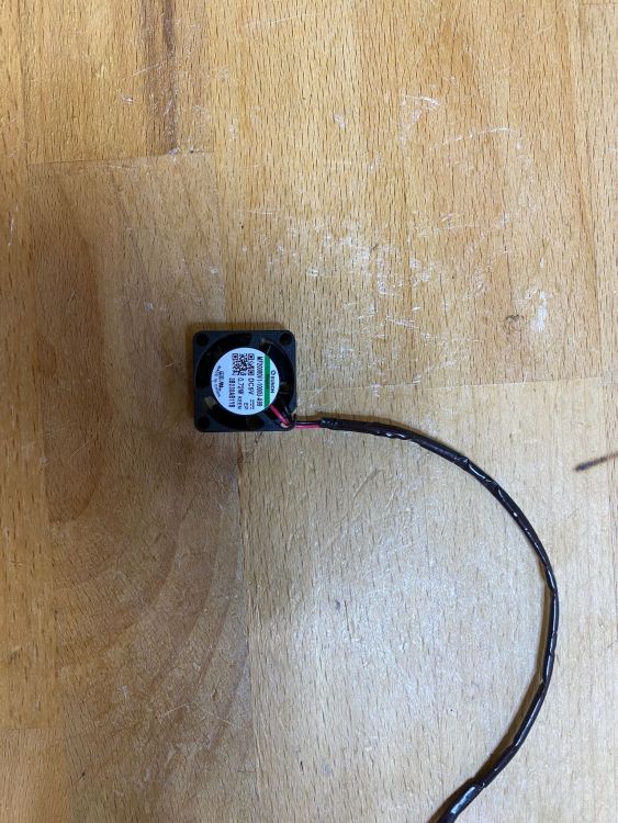

Je viens de remplacer le petit ventilateur sur le capot avant qui refroidit l'extrudeur par un SUNON mf20080v1-1000u-a99
Il faut jouer un peu de la pince à sertir, mais c'est facile avec les bons connecteurs XH
Un peu de travail pour refixer le ventilateur car il est plus épais, mais ça se fait. Il faut reperçer les deux trous de fixation initiaux à 2,2 mm
Fixation par des vis M2 à tête fraisée lg 16. Idéalement il faudrait 15 mm.
image.thumb.jpeg.a7e1d112f7ddb9f3e9532a7feb3c1f12.jpegIMG_2057.thumb.jpeg.aff38ddf4c9f24d3563594ee4b017975.jpeg
Plus de bruit et ca souffle bien mieux.
