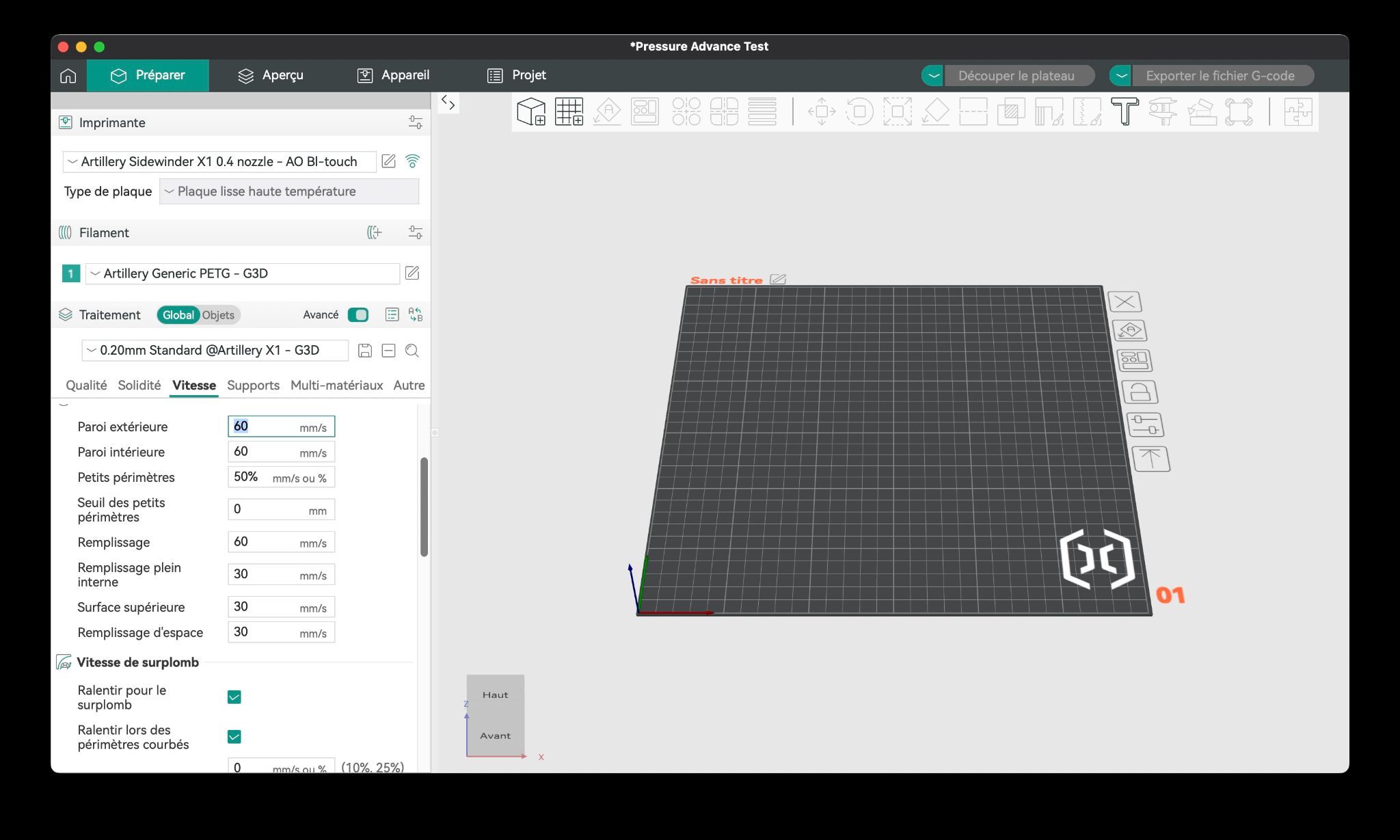

neosqualls Posté(e) Mai 4, 2025 Auteur Posté(e) Mai 4, 2025 il y a 29 minutes, MrMagounet a dit : Ok L'UBL est un mode que j'utilise pas sur les X1 et X2 sur certaines machines le résultat est pas top top, mais oui ton leveling semble correcte. Perso le G29 j'en mettais pas dans le start Gcode je faisait juste un appel M420 S1 après le G28 Il existe une commande équivalente qui lance l'UBL avant le print ? Bon, malgré le réglage du linear advance je constate que ce problème persiste, il y a une coubure sur la ligne droite qui remonte dans le coin
MrMagounet Posté(e) Mai 4, 2025 Posté(e) Mai 4, 2025 En UBL on utilise aussi le G29, essaie de faire un G29 P1.
neosqualls Posté(e) Mai 4, 2025 Auteur Posté(e) Mai 4, 2025 il y a 32 minutes, MrMagounet a dit : En UBL on utilise aussi le G29, essaie de faire un G29 P1. Effectivement ça marche Bon après de multiple impression je n'arrive pas à arranger les angles. Est ce que je dois changer les vitesses ? Encore si c'etait juste l'angle legerement arrondi mais c'est bien la déformation de la ligne droite qui me pose problème ... 1

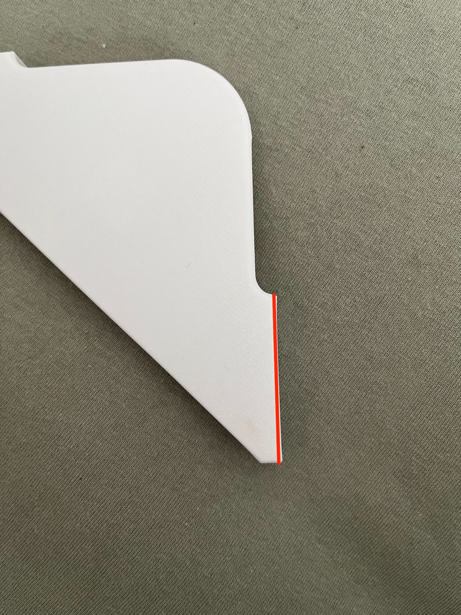

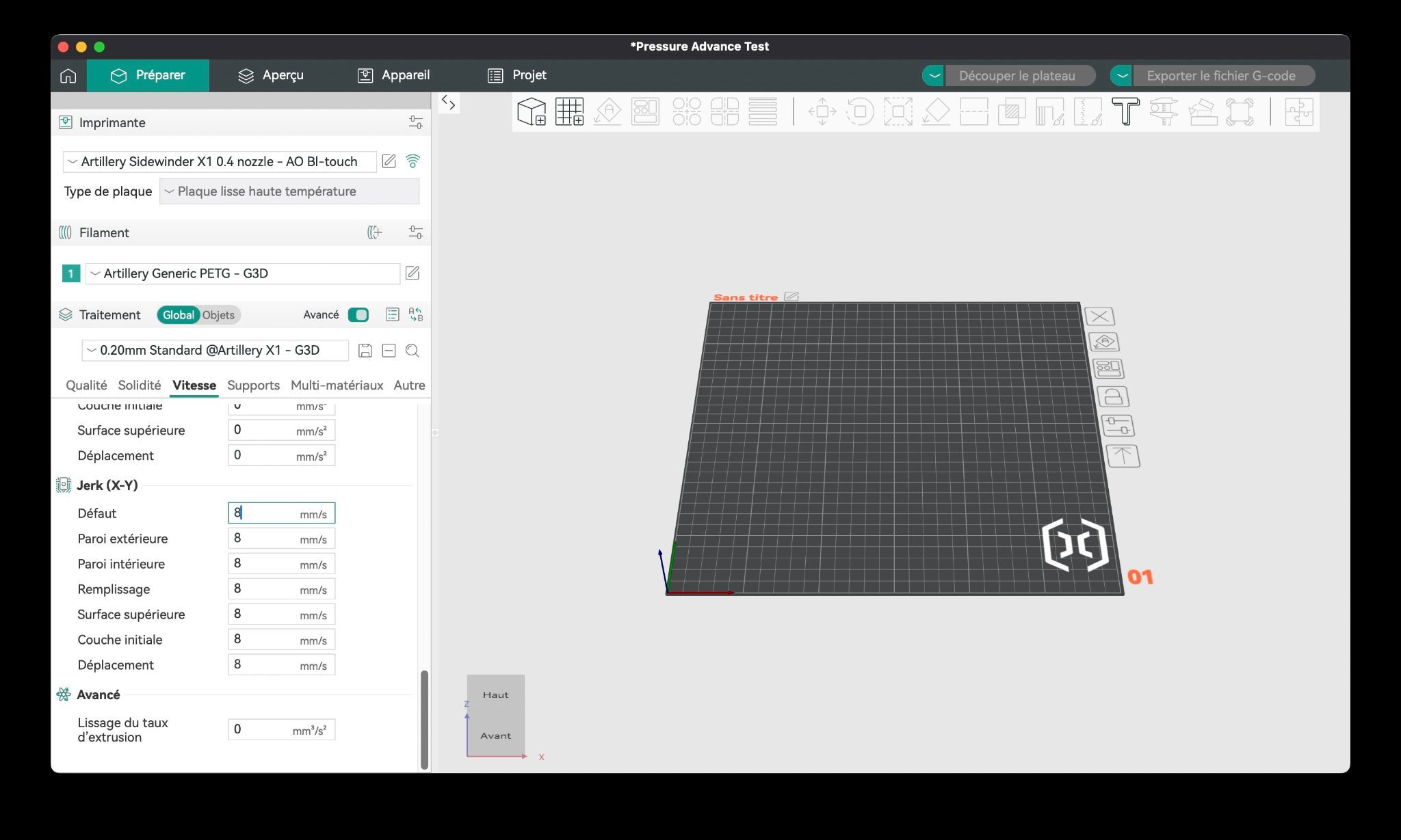

neosqualls Posté(e) Mai 6, 2025 Auteur Posté(e) Mai 6, 2025 Dans Marlin j'ai modifié les paramètres de JERK j'ai tout mis à 0 ça semble améliorer mon problème. Par contre j'ai plusieurs paramètre de jerk, X, Y , Z et E0 (qui doit correspondre à mon extrudeur) j'avais : X : 8 Y : 8 Z : 0.4 E : 1.5 Il existe un moyen de calibrer ces paramètres ? J'ai aussi dans orca slicer un paramètre pour choisir quel version de firmware j'ai : Klipper Marlin (legacy) (celui qui est sélectionné chez moi) RepRapFirmware Marlin2 Vu le firmware que j'ai ca ne devrait pas être Marlin2 ?

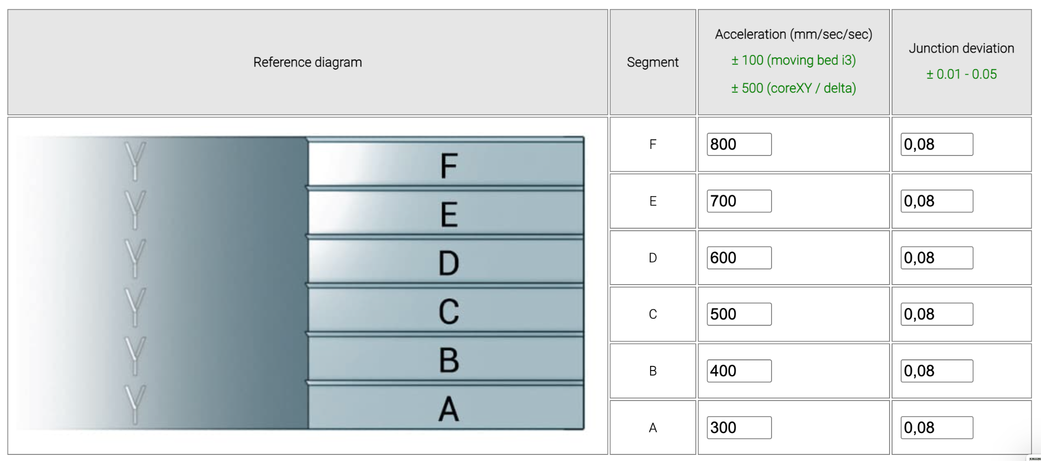

pommeverte Posté(e) Mai 6, 2025 Posté(e) Mai 6, 2025 Salut, Il y a 2 heures, neosqualls a dit : Il existe un moyen de calibrer ces paramètres ? oui Le 02/05/2025 at 21:42, pommeverte a dit : L'accélération et le jerk peuvent aussi avoir un impact sur la qualité des angles (voir cette méthode pour le réglage) Il y a 2 heures, neosqualls a dit : Vu le firmware que j'ai ca ne devrait pas être Marlin2 ? normalement, oui, puisque tu es en Marlin 2.1.2.1

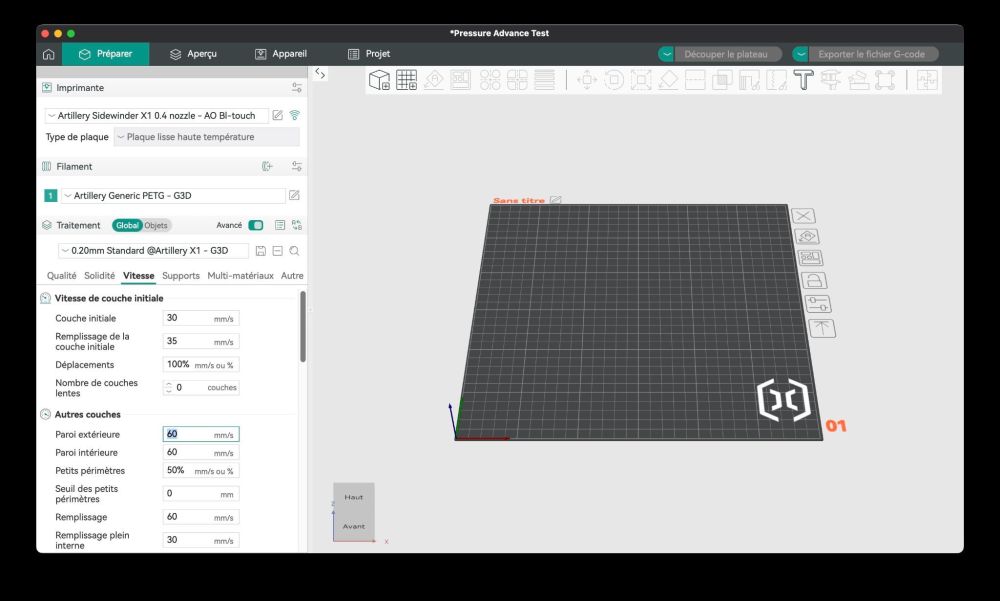

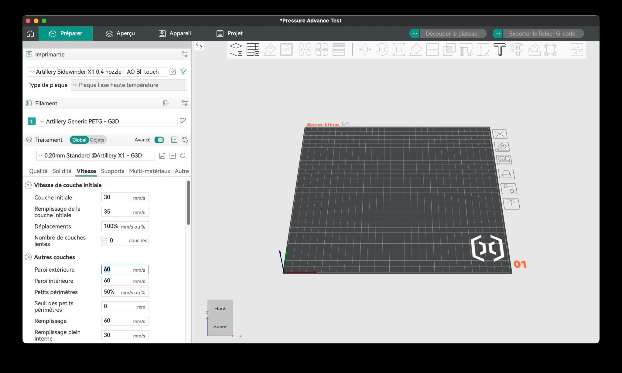

neosqualls Posté(e) Mai 6, 2025 Auteur Posté(e) Mai 6, 2025 Voila ma dernière impression, on peut voir que les angles sont mieux mais que ca forme une ligne courbe entre les angles il y a 24 minutes, pommeverte a dit : Salut, oui normalement, oui, puisque tu es en Marlin 2.1.2.1 Merci pour le tuto pour le reglage du jerk et de l'acceleration, mais j'arrive à ma limite technique ...

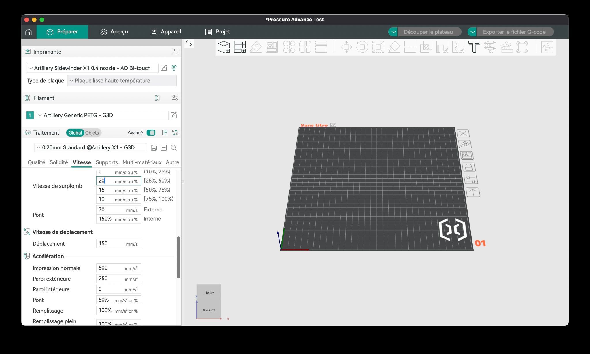

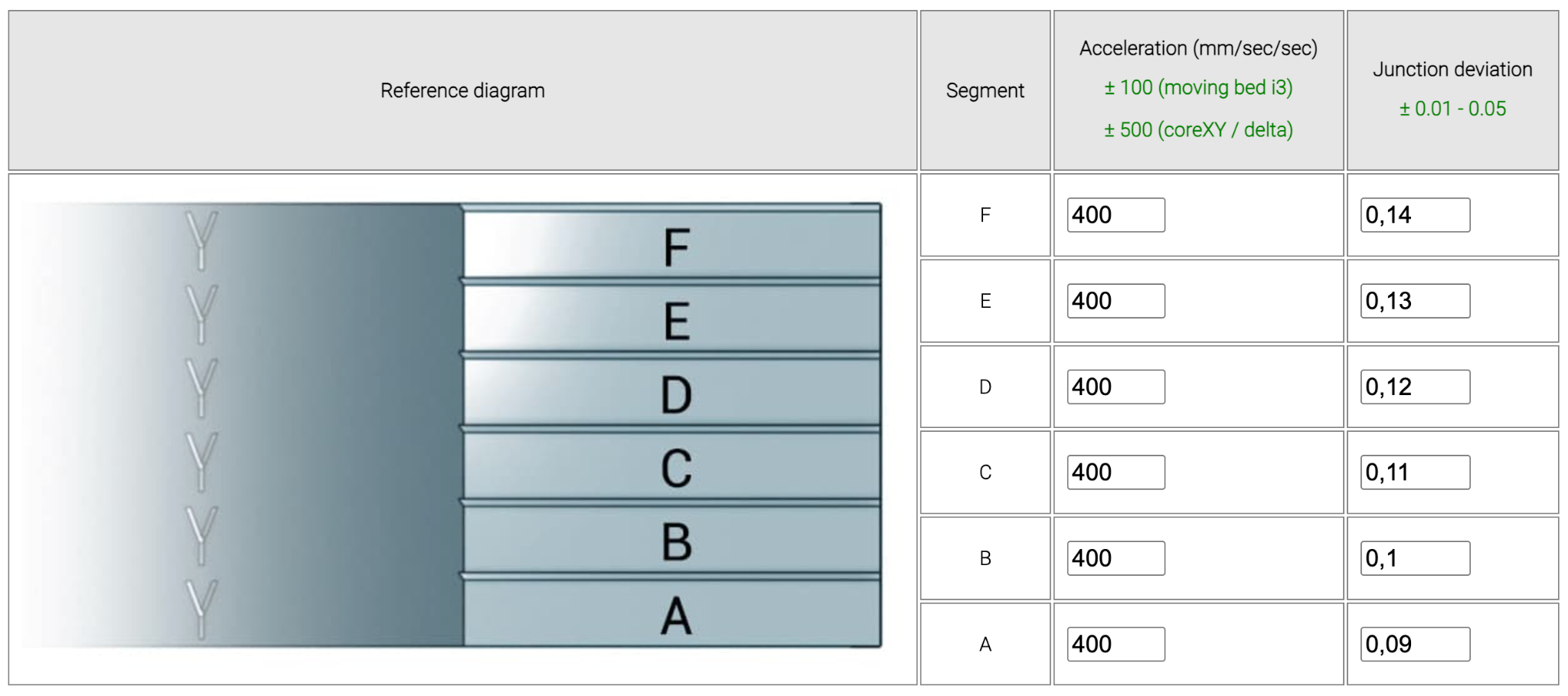

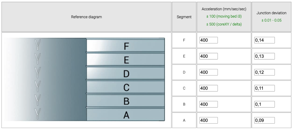

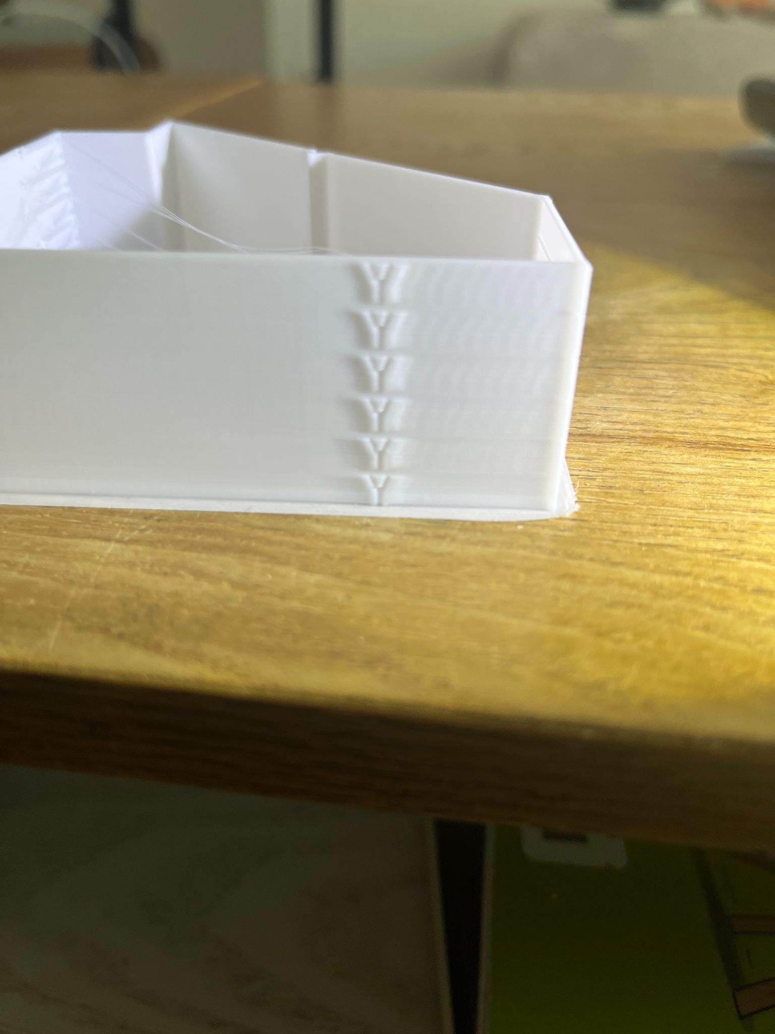

neosqualls Posté(e) Mai 7, 2025 Auteur Posté(e) Mai 7, 2025 (modifié) Alors j'ai suivi le tuto au final moi c'est la junction deviation que je dois modifier, j'ai imprimé un premier modele avec ces paramètres : c'est pas franchement flagrant il faut une lumière rasante pour voir le ghosting. Pour le problème des coins arrondis, peu importe l'acceleration ça ne change rien le problème est le même de haut en base. Je prend le parti de considérer la ligne des 400mm la meilleure. Je vais donc mettre en vitesse 400 partout et faire évoluer de 0.01 en 0.01 la junction deviation. Bon strictement aucune différence sur les angles. Je vais m'arrêter là, rien ne semble avoir d'impact sur ces angles. Modifié (le) Mai 7, 2025 par neosqualls
